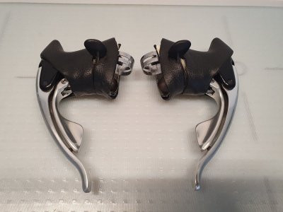

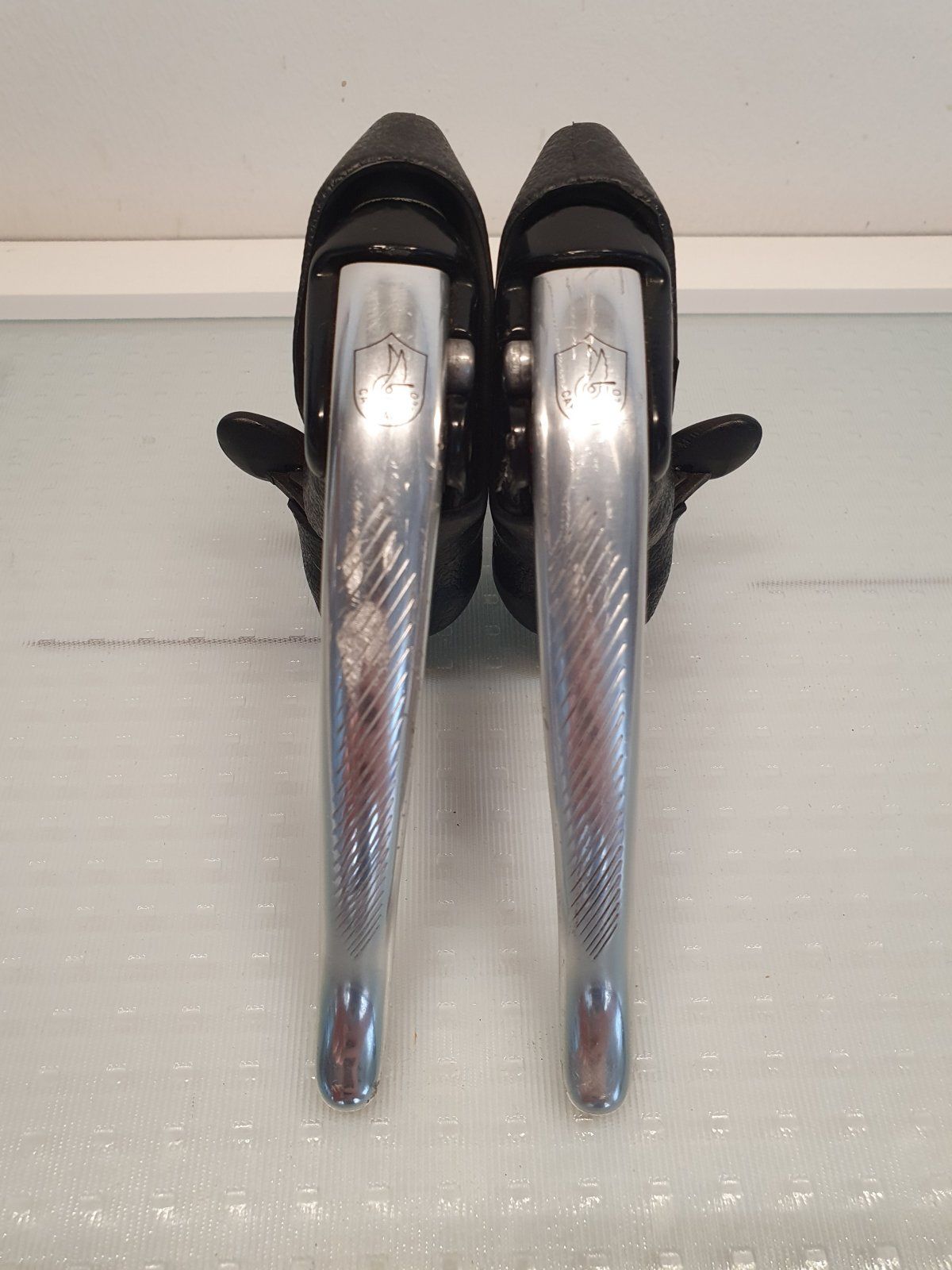

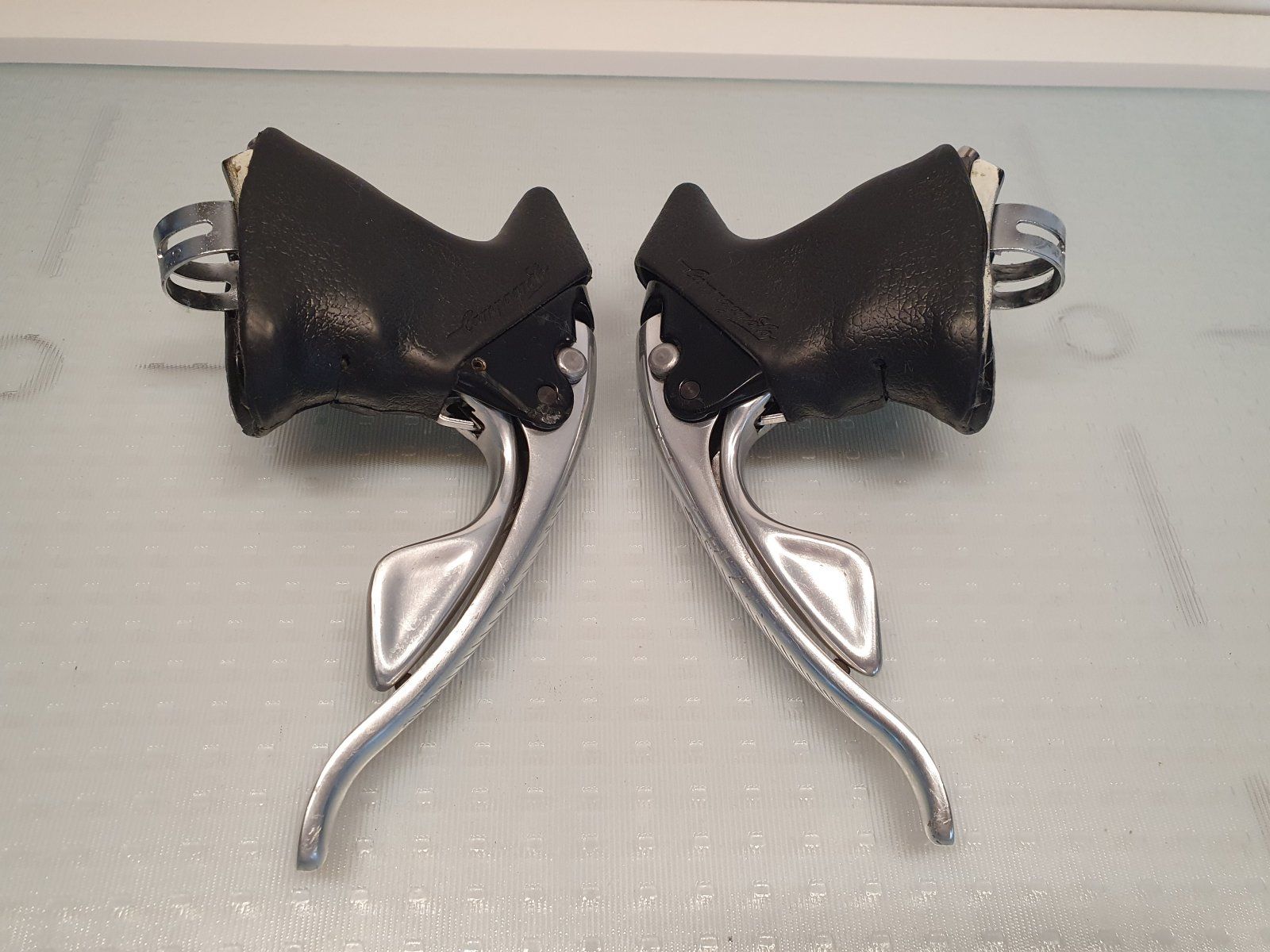

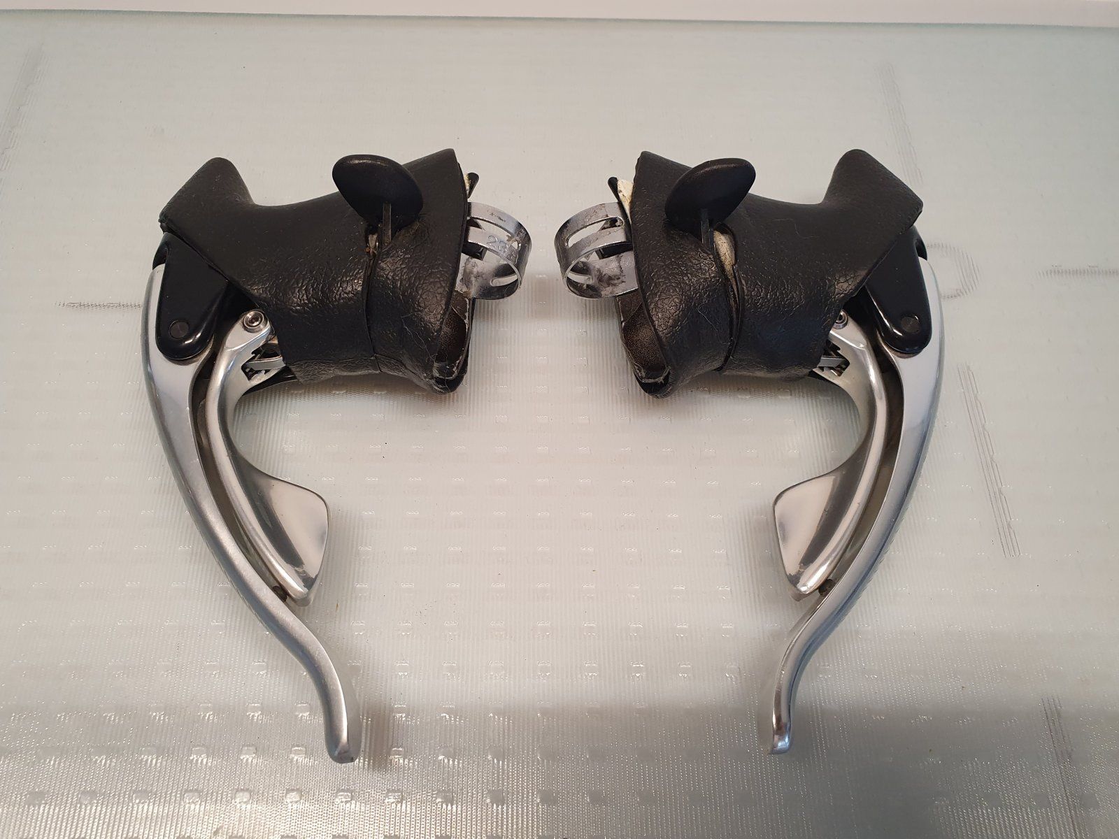

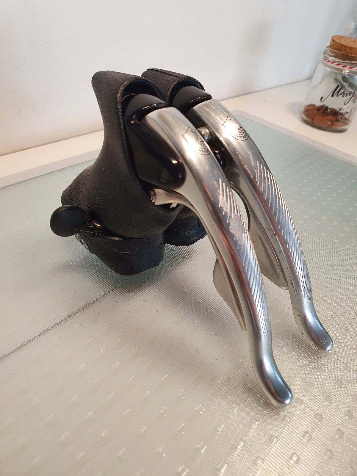

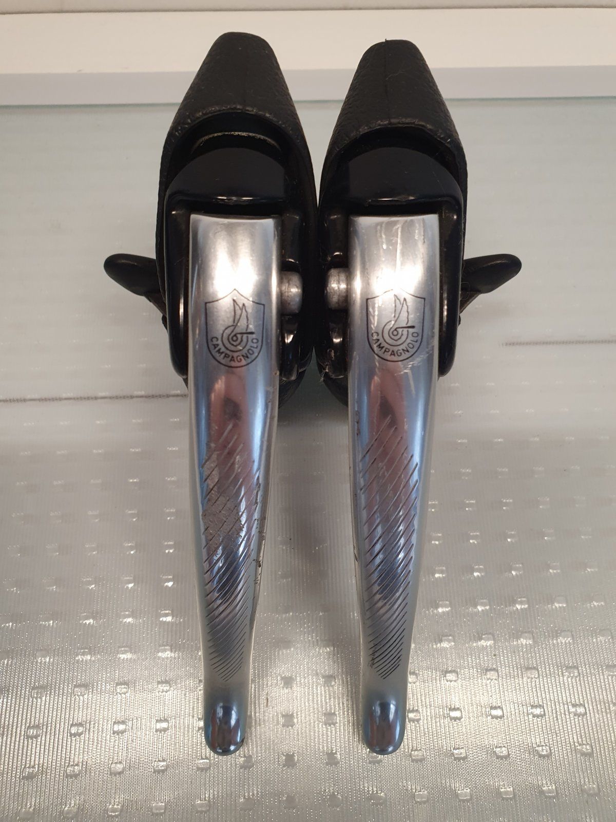

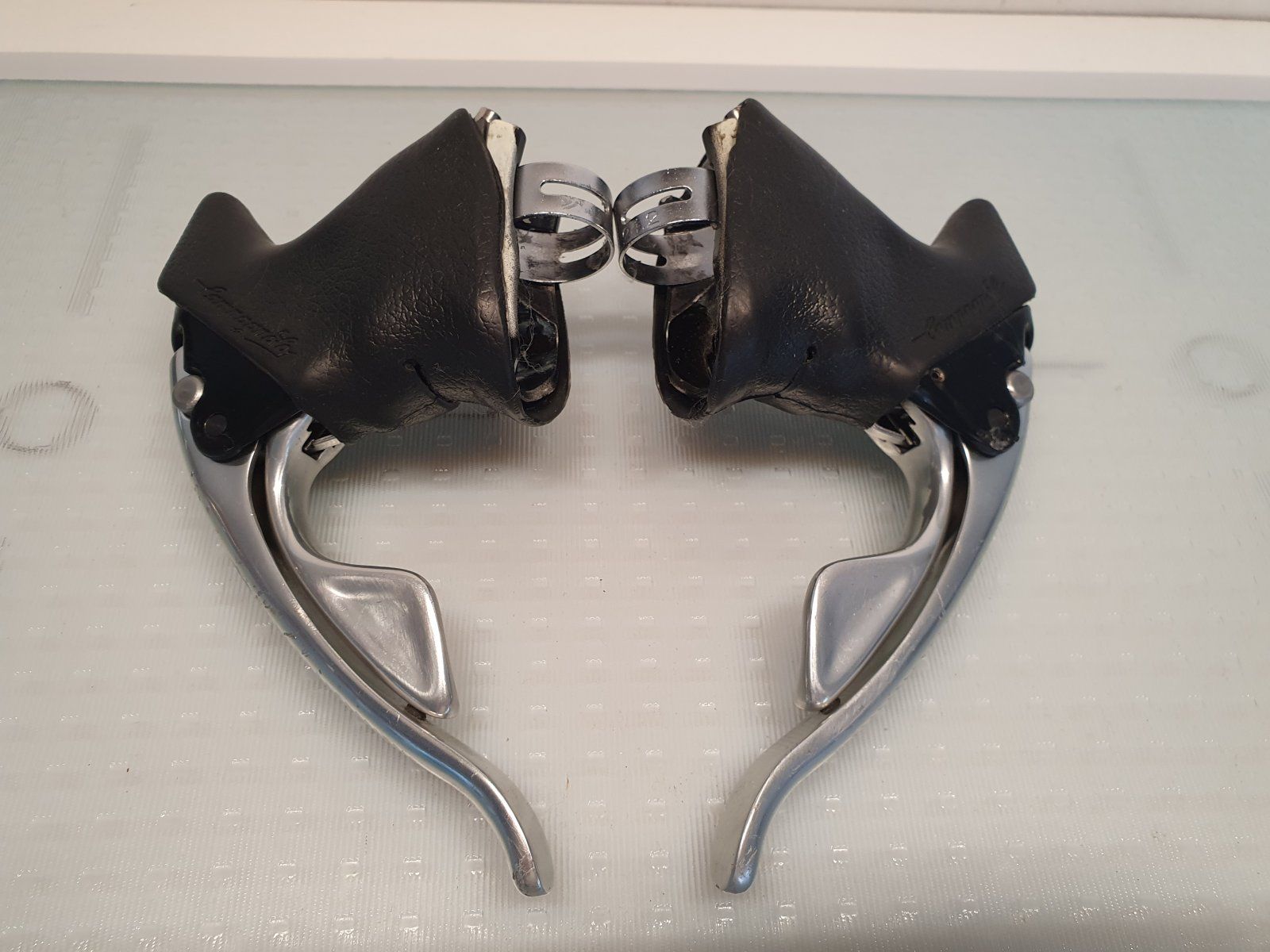

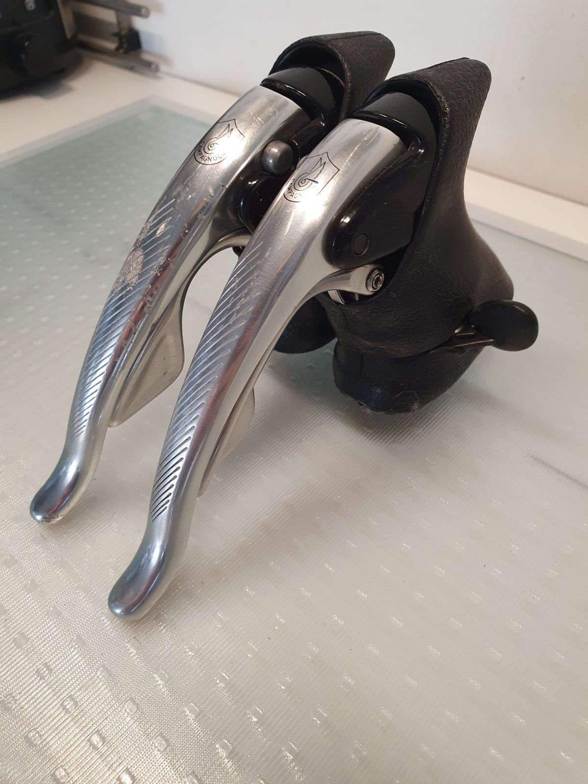

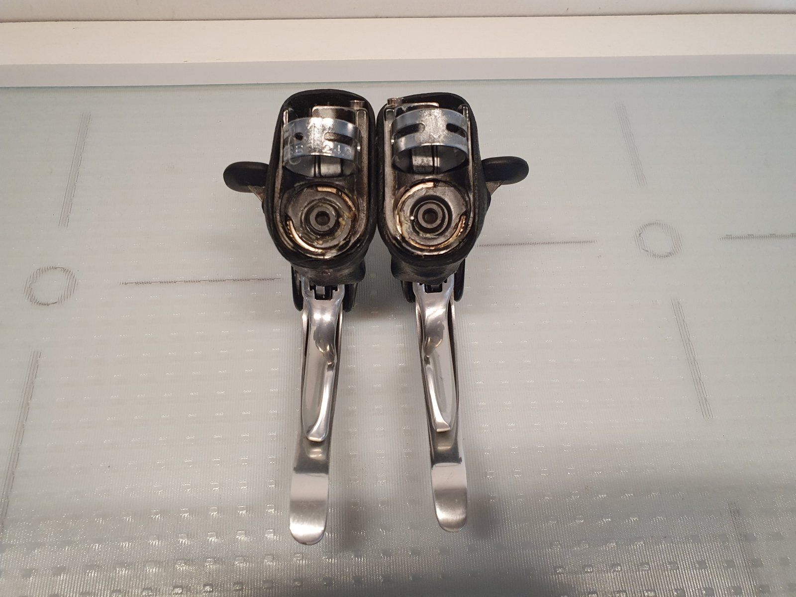

Hallo miteinander, welche Ergopower sind das? Record?
Was kann ich dafür aufrufen? 2x8fach
Grüße
Chris
Grüße
Chris
Ergopower Brems-/Schalthebel wurden 1991 als Record präsentiert, damals noch in der C-Record mit den Deltas zusammen - das müssten die 2nd Gen sein von 1992/1993, da die 1st Gen m.W. noch glatte Bremshebel ohne Rillen hatte
wenn das alles nur Spiegelungen und keins Kratzer oder Schleifspuren sind, denke ich das hier ggf. 100-120 EUR durchaus möglich sind
die allererste gen. hatte glatte hebel und die elefantenfüße, mit denen man ebenso langsam den berg hochkommt, insbesondere mit deltaballast!

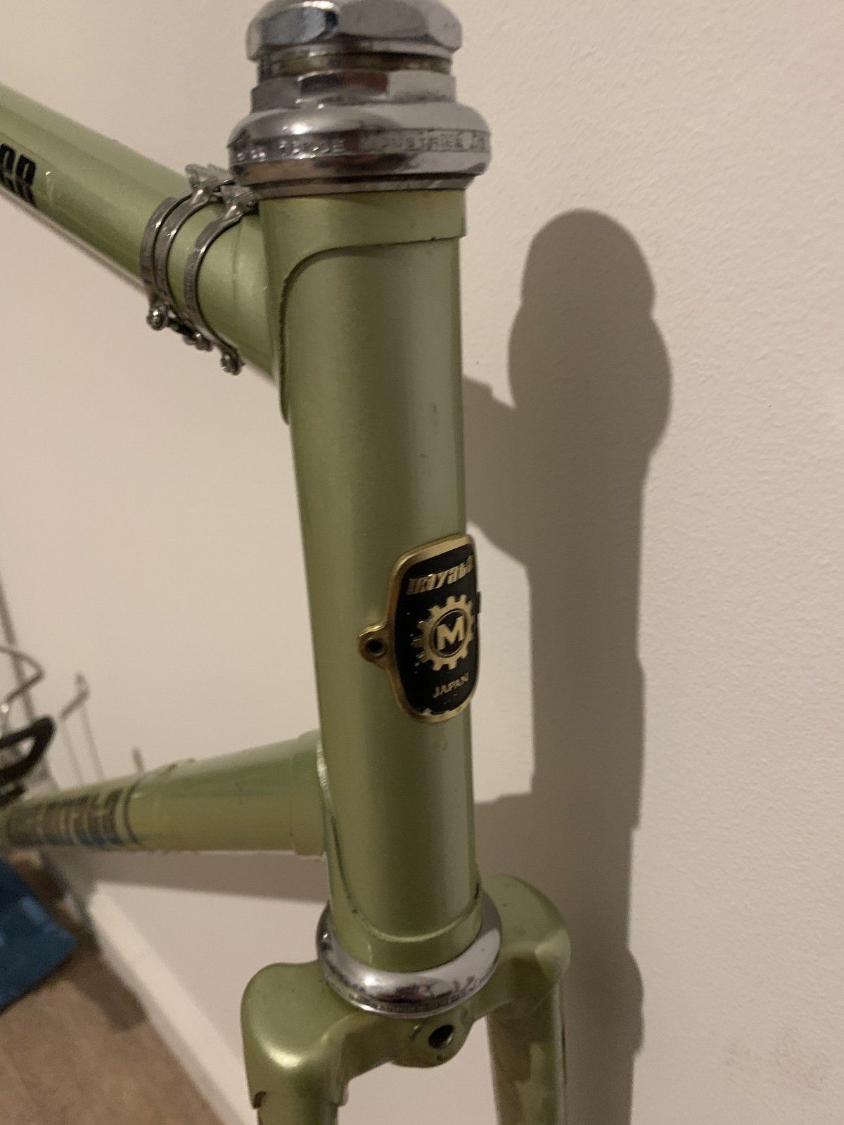

hier, hab mal im fotoalbum geblättert:
Yo, scheint so.ich konnte das T nicht gut erkennen…🙈

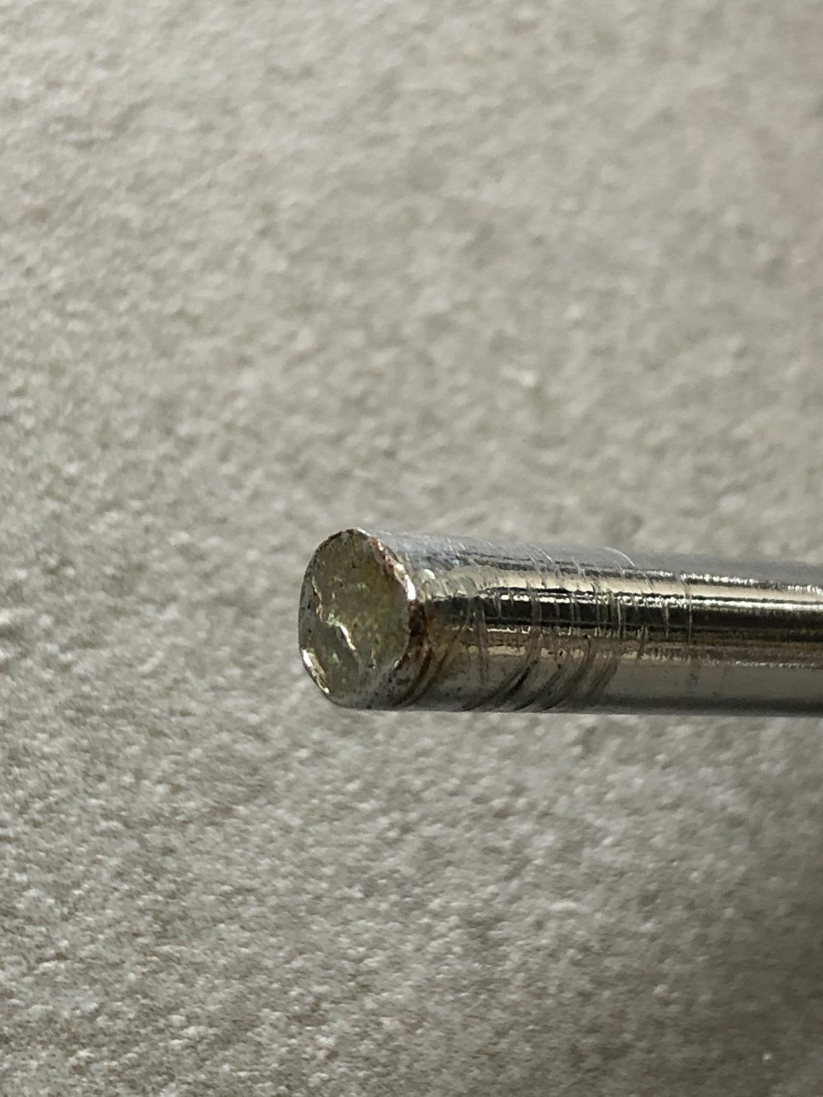

und Bruchkante an der Lampenhalterung gibt’s nicht.ist nur vorm verchromen schlecht entgratet worden nehm ich an.🤷‍♂️
Und ja, Stahl verchromt.👍

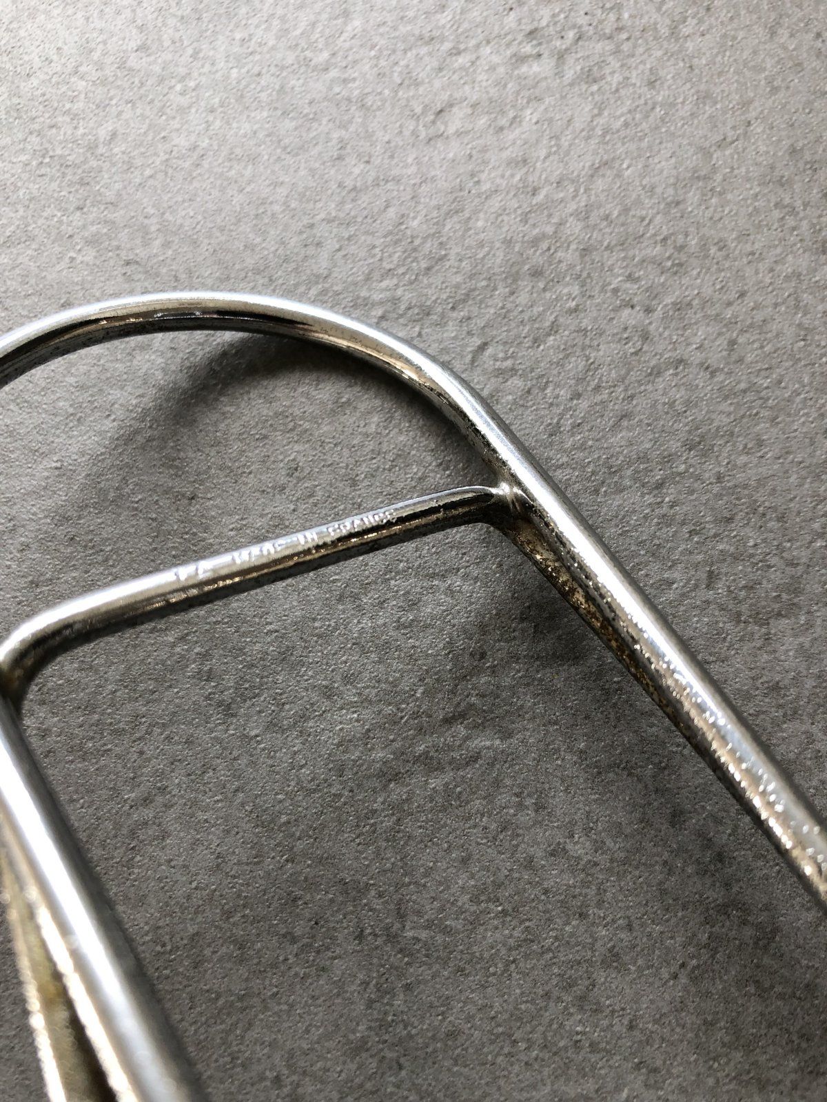

25€ +- 5€ sind meiner Meinung nach realistisch. Habe vor ein paar Wochen genau den gleichen zu ungefähr diesem Kurs erworben. Wobei es mir noch nicht gelungen ist den Träger mit einer Bremse zu verbinden. An eine Mafac Racer soll der dran...
Hat da jemand eine Info ob die Träger nur für spezielle Bremsen passen? Oder muss man den einfach anpassen, also zurecht biegen?

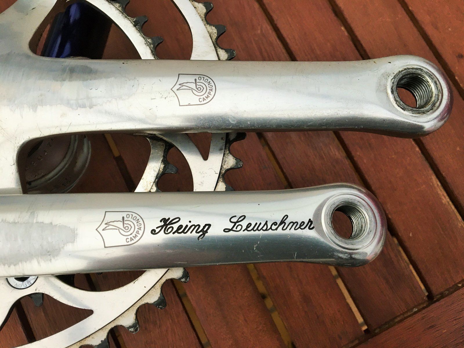

was ist das für ein Campa Tretlager ? Ohne Konterring auf beiden Seiten .
Wer nun 'Heinz L. ist ? Keine Ahnung . Aber seinen Namen hätte er doch besser ..... . Oder ist der gute Heinz etwa berühmt und ich hab was verpasst.

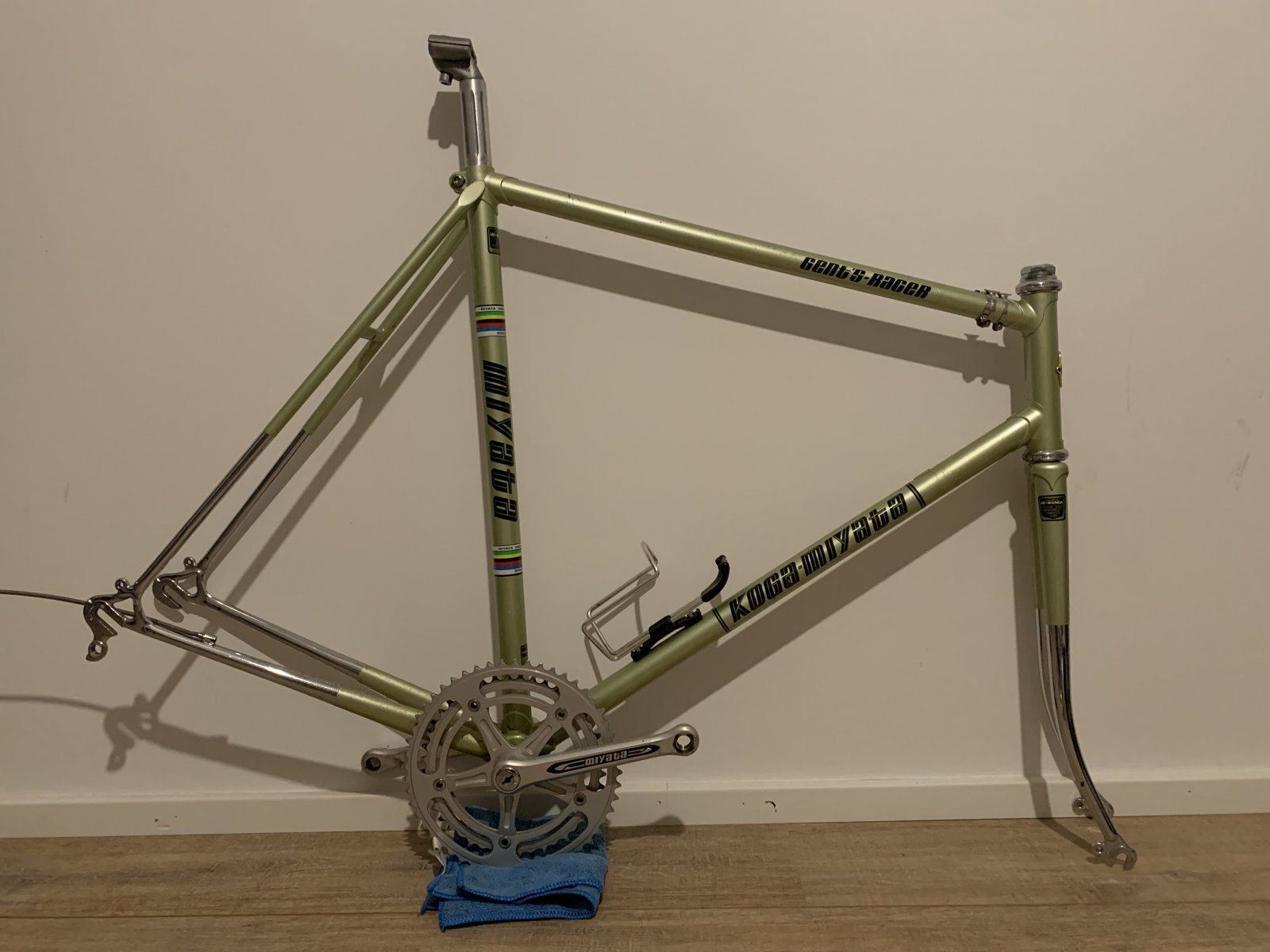

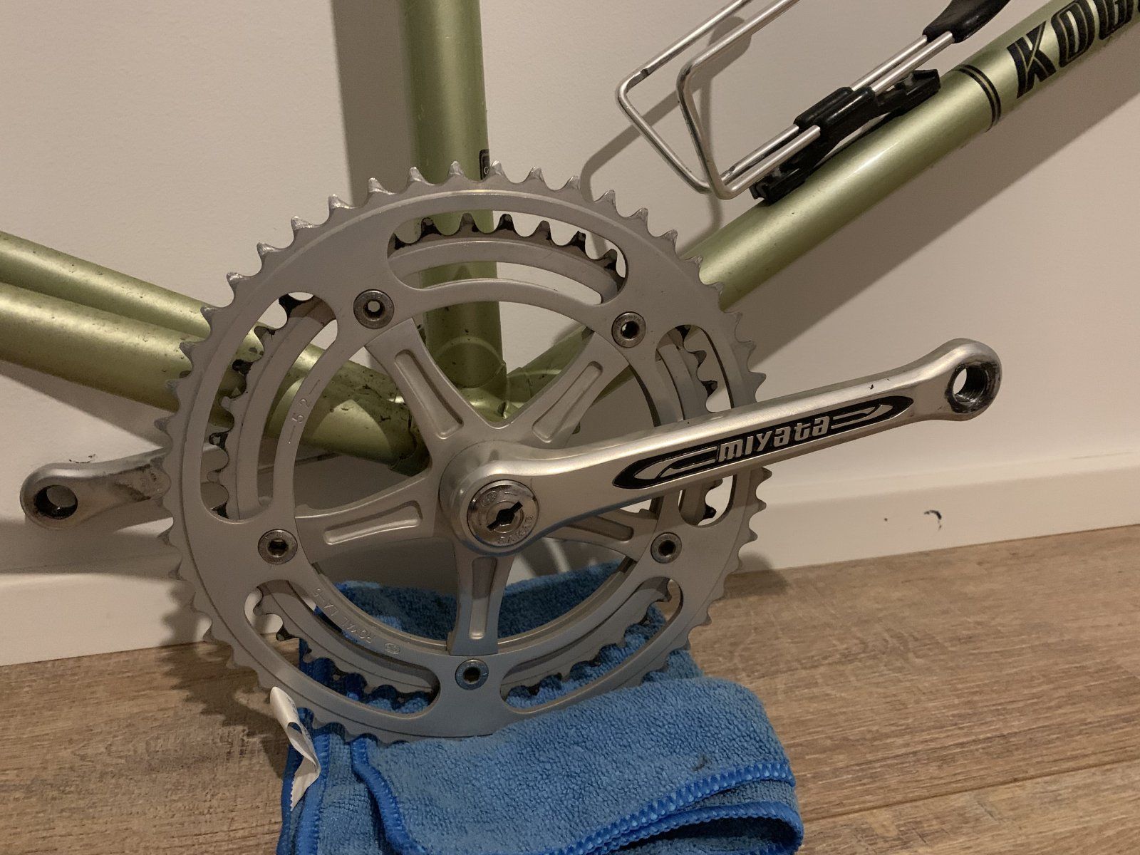

Denke darüber nach im Rahmen der Umzugsaufräumaktion den Koga zu verkaufen. Set mit Stütze, Kurbel und Innenlager, Steuersatz, Bremzugführungen.
Rahmenhöhe 58.5, 120mm
Wären 250 angemessen?560614ED-7A50-4ACD-AEE2-B359F6F18B2A.jpeg4F3A7BFD-4E9A-483A-9740-76C64238C204.jpeg6B2684F8-339E-44C9-B8CE-982E228EB22E.jpeg

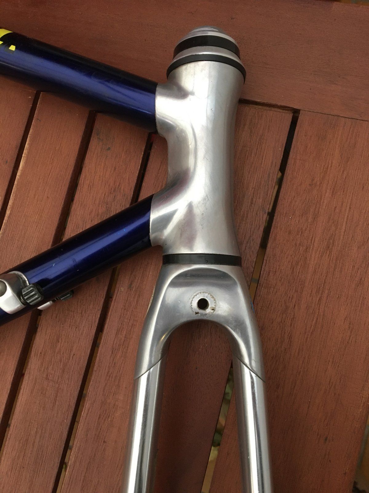

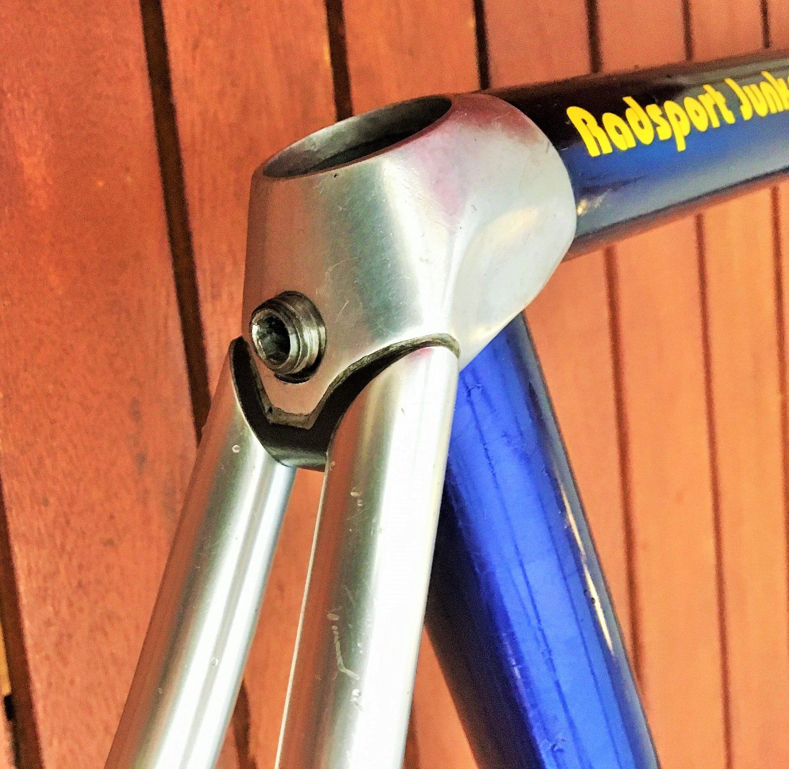

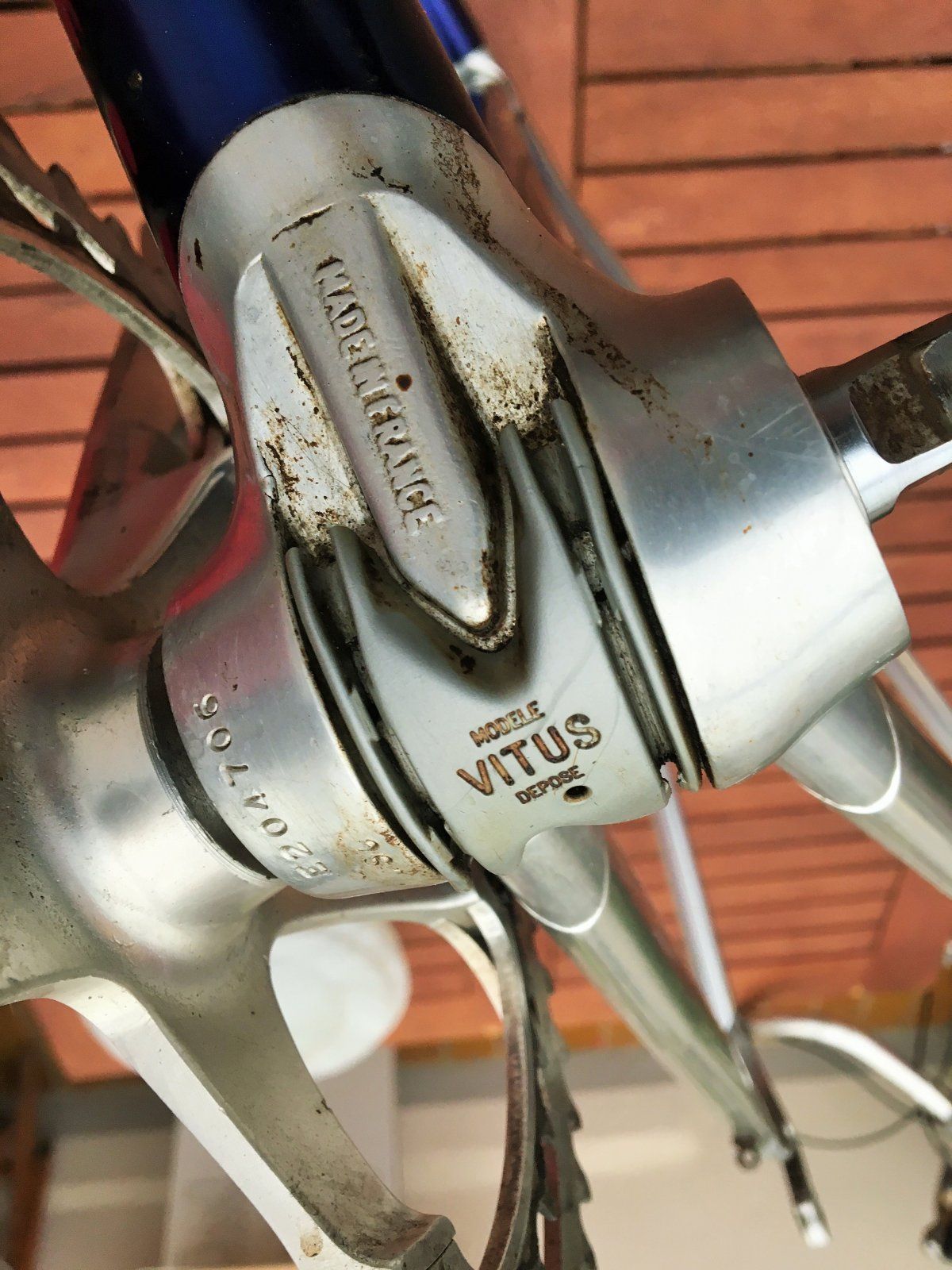

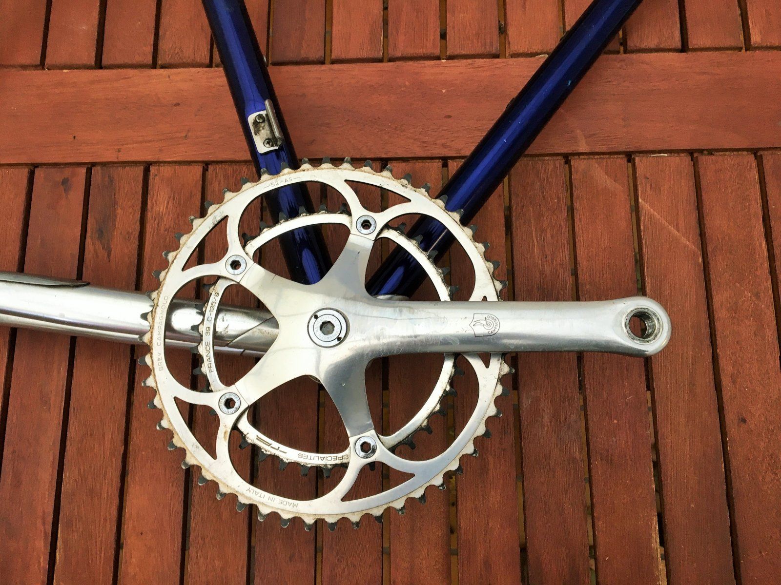

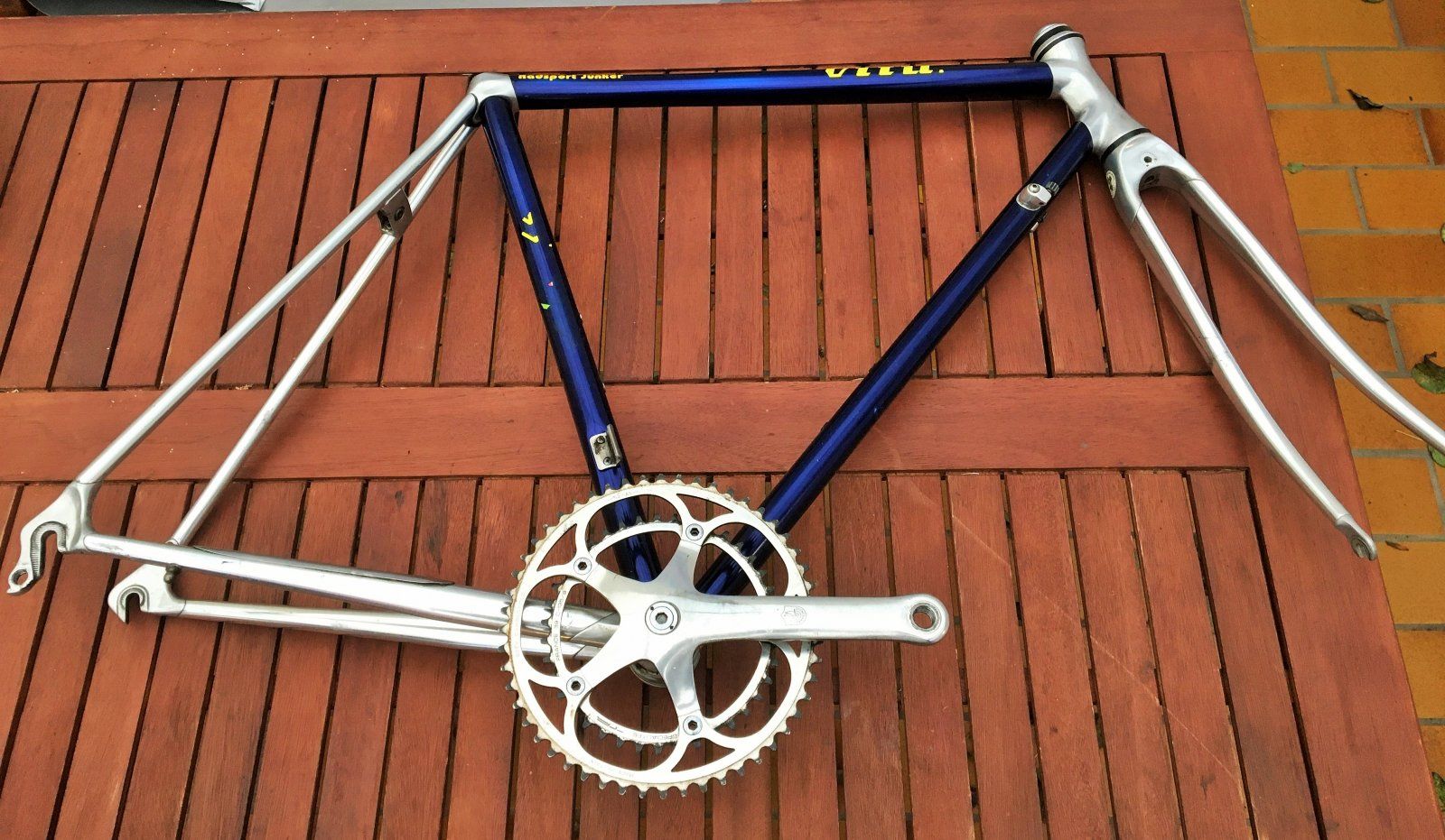

Mir ist ein Alu-Vitus zugelaufen . Habe jedoch keine Ahnung , ob älter als 1990 , wahrscheinlich jedoch jünger .
Könnt Ihr mir etwas zu diesem Rahmen sagen ? Danke für Infos .
Hier einige Bilder dazu :

hier im Bild schwer zu erkennen . Die Rohre sind oval.
Sattelklemme M5,5 Madenschraube
Anhang anzeigen 1003337Anhang anzeigen 1003338
irgendwie tolle Formschlüssigkeit zwischen Tretlagergehäuse und Seilzugführung.

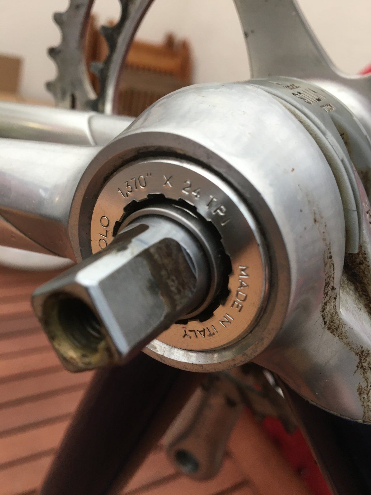

Anhang anzeigen 1003340Anhang anzeigen 1003341Anhang anzeigen 1003342

@Oldie-Pedalleur : Dürfte ein Vitus Duralinox 979 sein. LG Micha
Ich denke das ist ein Vitus 992, quasi der Nachfolger vom 979. Eingeführt 1992
korrigiere - das müsste ein Vitus 992 ovoid sein - aus Mitte der 90s - 1994/95
Indiz 1 - integrierter Steuersatz
Indiz 2 - fließender Übergang Gabel-Steuerrohr
Indiz 3 - ovalisierte Rohre (Oberrohr + Sitzrohr)

Die ovalen Rohre gab es ab 1983, die Sattelklemme mit Madenschraube ab 1985. Hier findest Du viele Infos über die Firma Vitus und deren Rahmen
das Indiz 3 gab es auch bei den Vitus 979 Rahmen. Beim Steuersatz könntest Du Recht haben
