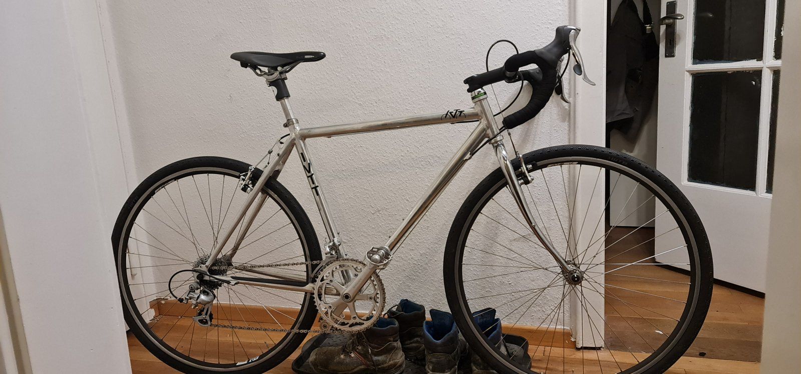

Guten Tag miteinander!
Ich möchte gerne ein Rad von mir hier zeigen und dieses mal ist es so das ich eine grobe Wertermittlung gerne wissen möchte, da ich es uberhaupt nicht einschätzten kann.
Das Rad ist eine Atala aus Mitte 80er. Laut den Katalogen soll es sich um eine Corsa GS handeln.
Meinerseits ist es das erste Rennrad das ich für mich gekauft habe, natürlich ist es paar Nummer zu groß😅. Ich habe neue Reifen, Schläuche und neue Beläge gemacht damals.
Persönlich finde ich das es zu schade zum rumstehen ist.
Ausgestattet ist es mit Gippieme und Modolo Komponenten. Grüße, Miki
ist auch fraglich ob es ein Atala ist. Die im Netz haben andere Aufkleber, keine Aufnahme für Schutzbleche und andere, einfachere Muffen. Schade, das es dir zu groß ist zum selber fahren, wobei der Lenker merkwürdig hoch ist

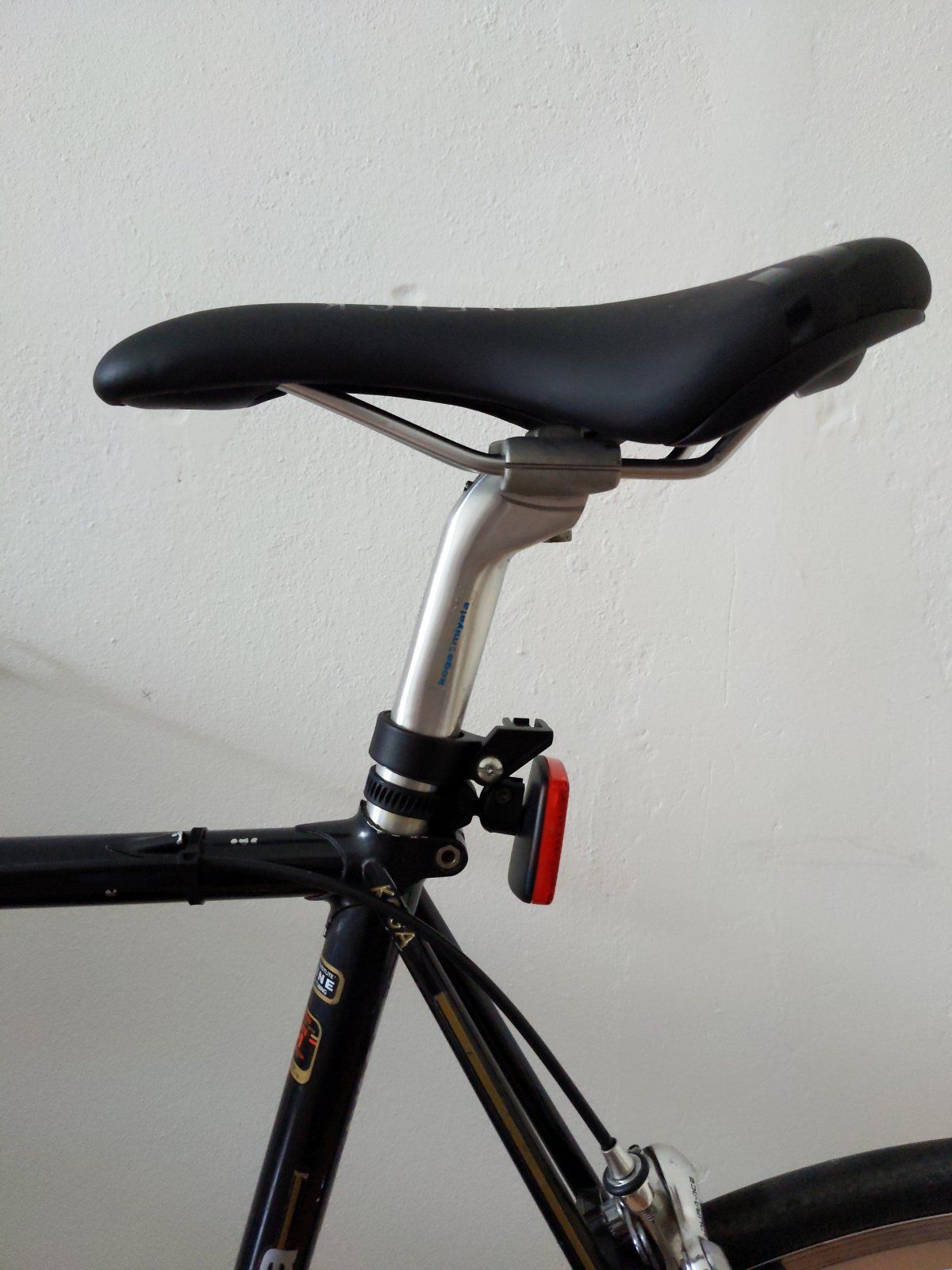

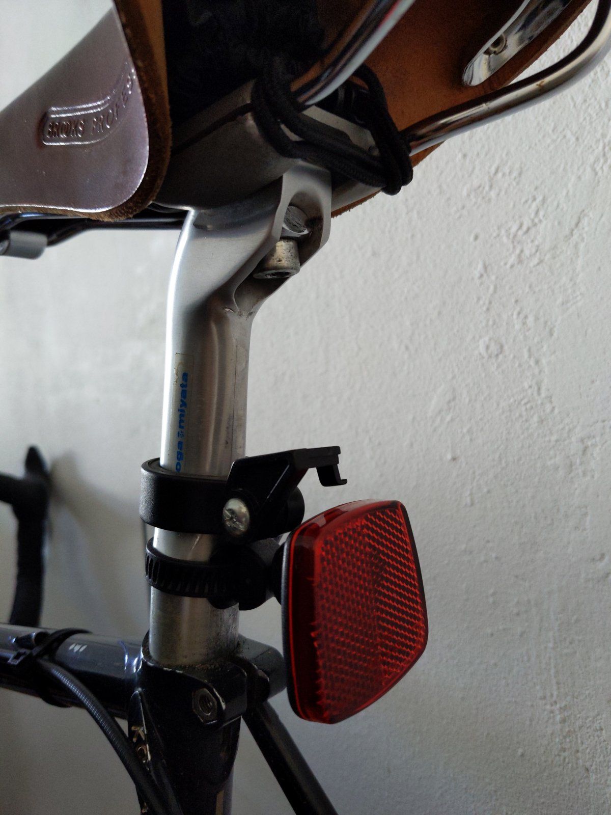

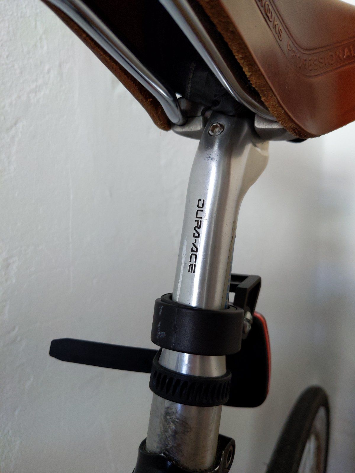

Hi,
wisst ihr zufällig die genaue Modell-Bezeichnung der unten abgebildeten Dura Ace Sattelstütze?

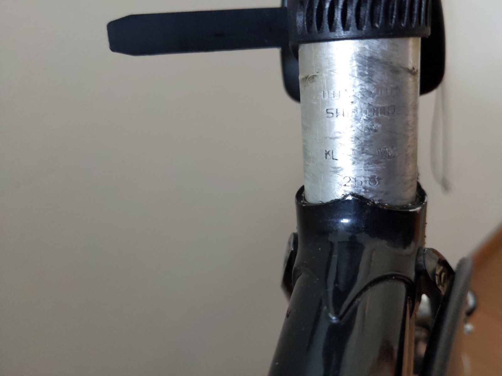

Sie gehört zu einem Koga Miyata Full Pro, ist 26,8mm im Durchmesser und mit "KL" beschriftet. Leider finde ich zu "KL" aber nicht konkretes.
Und wisst ihr vielleicht auch, welcher Anzugsmoment bei der Stütze wohl für die Sattelaufnahme ausgegeben ist? Bei ähnlichen Modellen habe ich etwas von 20 bis 30 nM gelesen. Wirklich so viel?
Über Antworten würde ich mich freuen!
Danke und viele Grüße

Die sieht meiner SP-7400 B ähnlich
vielen dank, das sollte auch vom Produktionszeitraum passen. Ist es normal, dass die dann mit "KL" beschriftet ist?
Und der Anzugsmoment dürfte dann tatsächlich bei 20 bis sogar 35 nM liegen, oder?
Viele Grüße
Top, super, danke! Also Anzugsmoment wirklich >20nM?

Ich sehe da sehr einfache Komponenten (Bremsen,Schaltwerk,Kurbel) und einen Rahmen der unteren Mittelklasse.
Als Wert würde ich mal 200 - 250 Euro maximal ansetzen wollen. Die Kollegen hier im Forum sind alle ein wenig verwöhnt, von daher sehe ich Absatzmöglichkeiten für ein solches Rad eher auf dem "freien" Markt.
Danke für die Rückantwort, joa so habe ich es am Amfang auch angesetzt, Preistechnisch.
Glaub mir, ich bin grade so 170cm groß🤣. Gefahren habe ich trozdem😁
Was könnte es denn sonst sein wenn keine Atala?😳. Der alte Herr von dem ich es Anfang des Jahres gekauft habe, meinte zu mir es ist eine eine Atala🤔. Nur wie dem auch sei, bin froh das es Foristen gibt die die Marke kennen😄
Sehe ich auch so, könnte man gut als Winterrad aufbauen weil relativ viel Platz für Reifen vorhanden und Schutzbleche möglich sind...
Winterrad ist aufgebaut😁, nur noch Bleche drann. Allerdings bin ich nicht auf die Idee gekommen das der Rahmen so Aufbaufähig wäre.. du bringst mich auf komische Ideen bezüglich der Atala😅
ich hab auch nur im Netz geschaut, es könnte auch ein späteres Modell sein oder kein Corsa. Atala hat tolle Rahmen gemacht, auch aus hochwertigen Rohrsätzen.
Hab selbst noch einen hochwertigen und hatte mal einen auch aus Aelle, der trug Atala auf Gabel und Sitzstrebe. Was das sein kann ?? Ggf. hat der alte Herr es auch so gebraucht gekauft.
Versuch den Rahmen zu tauschen bzw. zu verkaufen hnd bau alles an einen in passender Größe.
Der Rahmen mit Chromgabel und verchromter Kettenstrebe sieht doch gut aus.

Ich habe jetzt das hier gefunden: https://www.flickr.com/photos/stronglight/1451205619/in/set-72157602190997295/
Da sind es dann tatsächlich 20 bis 40 nM.
Danke euch für die schnellen Antworten und viele Grüße!
Anzugsdrehmoment lt. Shimanoanleitung bei der SP7400 sind 19,6- 39,2 Nm.
Es reicht übrigens völlig aus, den Bolzen mit Gefühl festzuziehen. Den Drehmomentschlüssel kann man da getrost in der Schublade lassen und braucht keine Wissenschaft draus machen. Ich markiere mir die Sattelposition eh mit Isolierband. Dann merke ich auch falls der Sattel doch mal etwas verrutscht.
Viel wichtiger ist den Innensechskant richtig anzusetzen um ein Abrutschen zu vermeiden. Habe schon genug solche ausgenudelten Bolzen gesehen, weil wieder "Experten" dran geschraubt haben.
Jungs! Sprecht ihr hier alle von der gleichen Sache? Anzugsmoment der Sattelstütze ist für den Kopf bzw. Sattelklemmung. Am Rahmen genügen 4 - 5 Nm!!! Das wird doch nicht durch die Stûtze limitiert....
Laut seiner Aussage hat er es wohl neu gekauft😁. Das stimmt allerdings das es welche gibt mit den Pantos an der Gabel und an der Sitzstrebe. Das waren allerdings höher Ausgestette Modelle, mit Campa als Beispiel.
Wenn es um die Rahmengröße geht, da habe ich mittleiweile gelernt und kaufe dementsprechend die passenden Rahmengrößen😅
