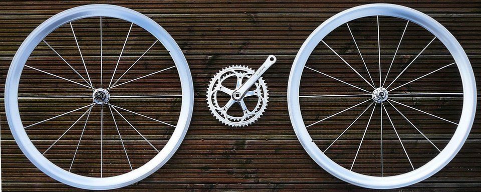

Die saubere ist aus 82. Deren großes Blatt trägt die Inschrift „Patent Campagnolo“, sie wirkt sehr dick. Die überaus schmutzige Kurbel ist aus 81. Hier lautet die deutlich feiner anmutende Inschrift „Brev. Campagnolo“. Sind das beides passende Blätter?

Soweit ich weiß :D
Patent vor 78
Brev nach 78

Blau grau schimmernd ... wasn das?
Hatte ich bei Kettenblättern auch schon mal....kann es mir nur so erklären,
entweder hatten die mal ein Eloxal was nicht so dolle war, oder da hat evtl.
jemand versucht mit einem Lösungsmittel das Eloxal zu entfernen.
Mir ist nicht bekannt, das es die so gab....ich kenne nur die dunkel grauen
bzw. die fast schwarzen, die es mal gab.
hab einen c record schellenumwerfer, der ist auch leicht bläulich und vakant...
