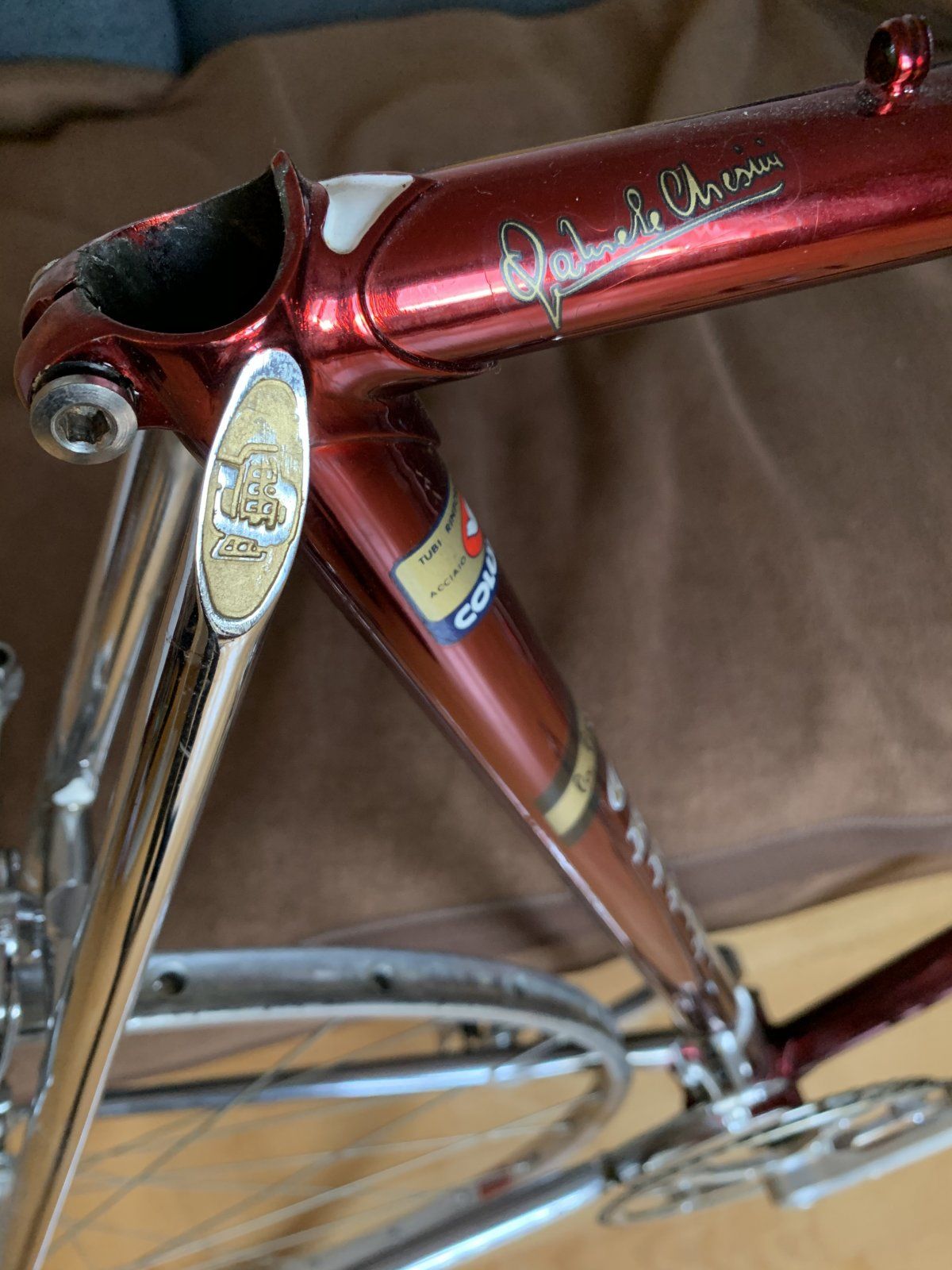

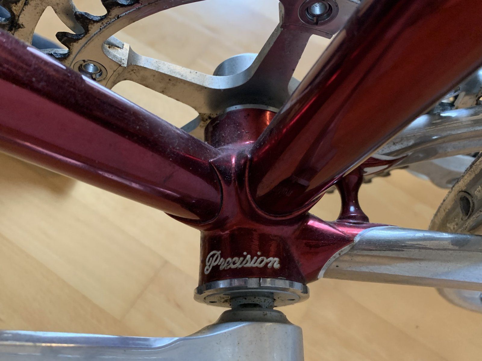

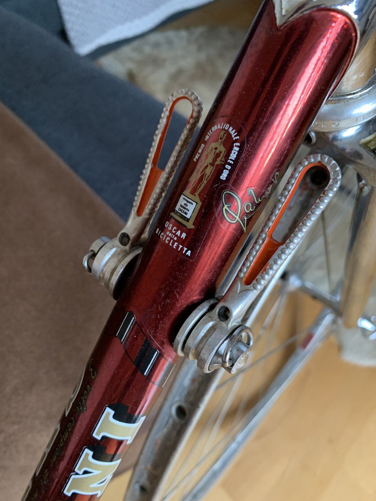

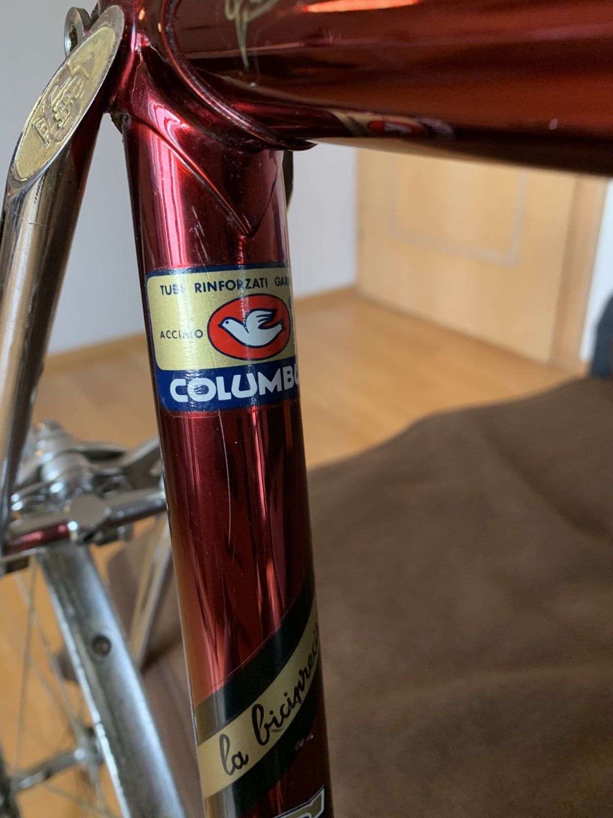

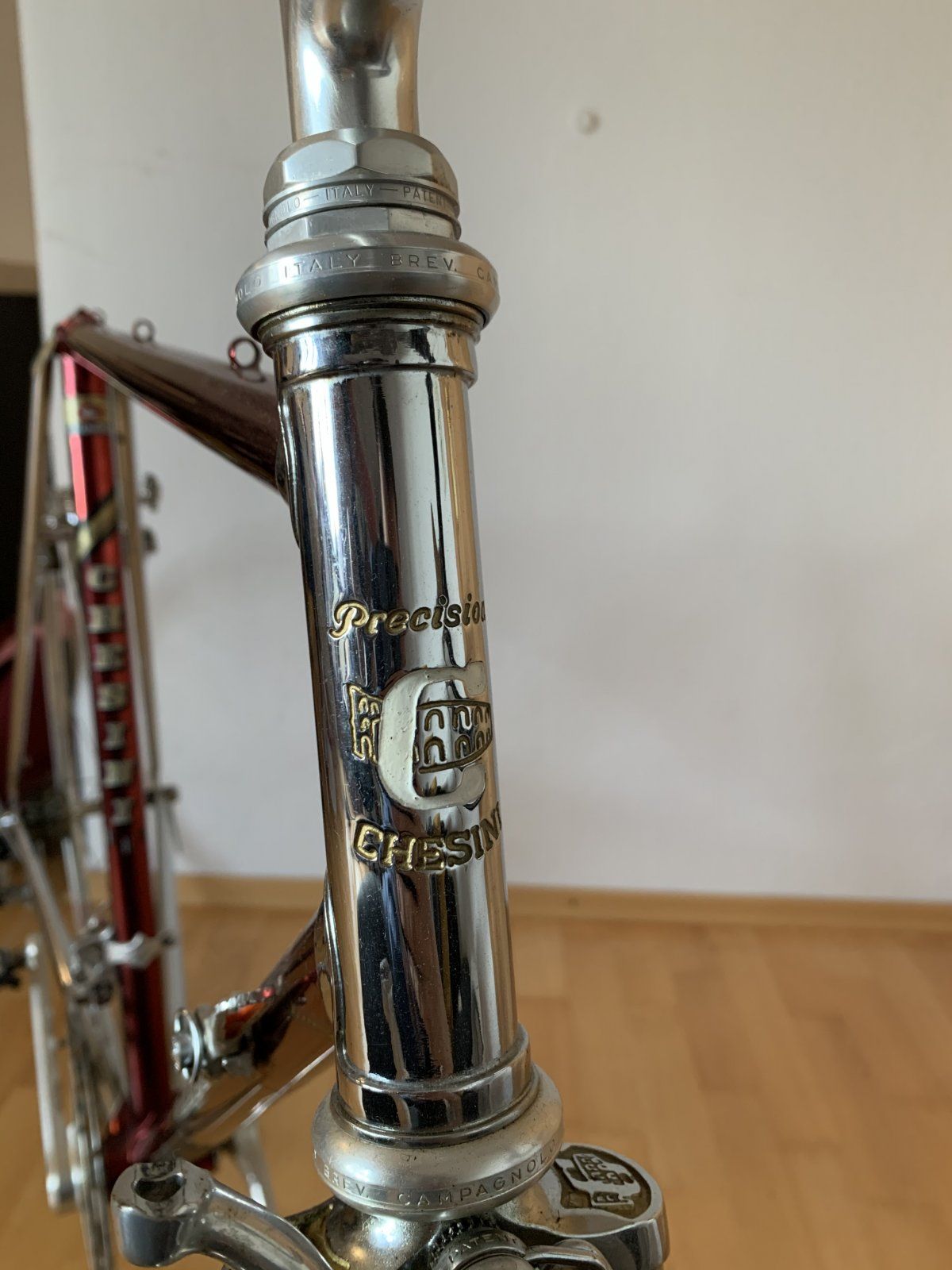

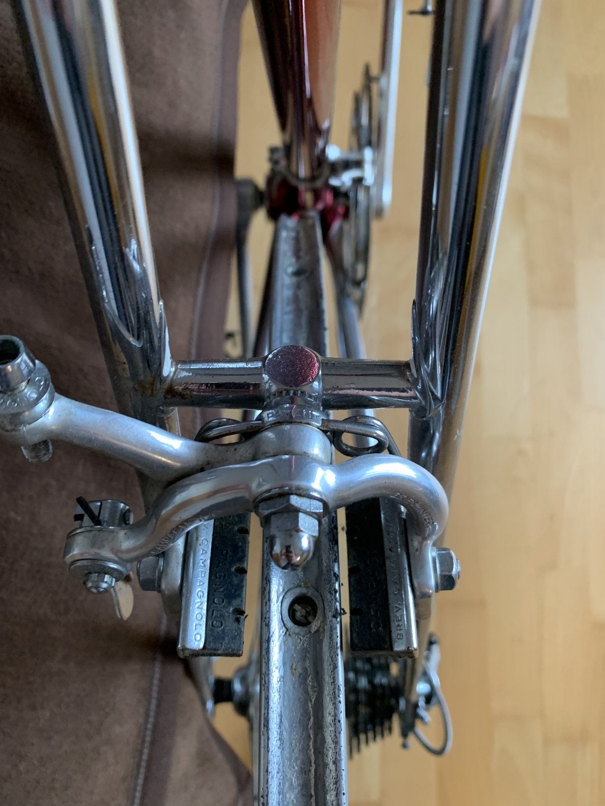

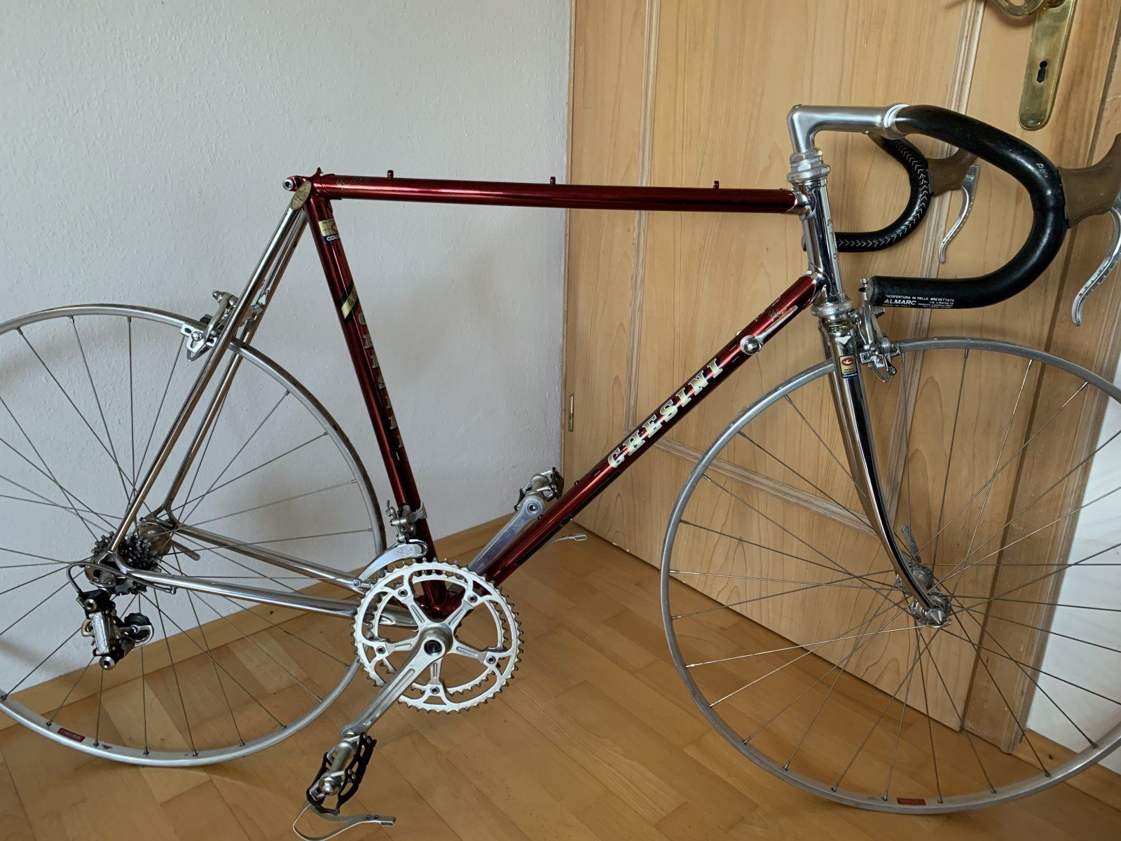

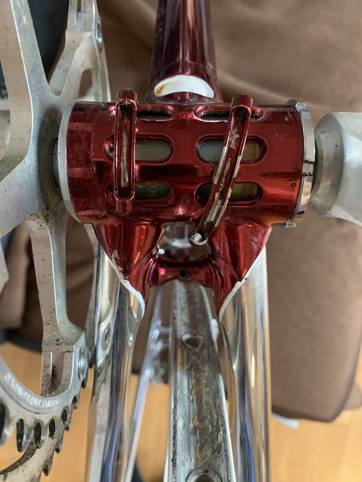

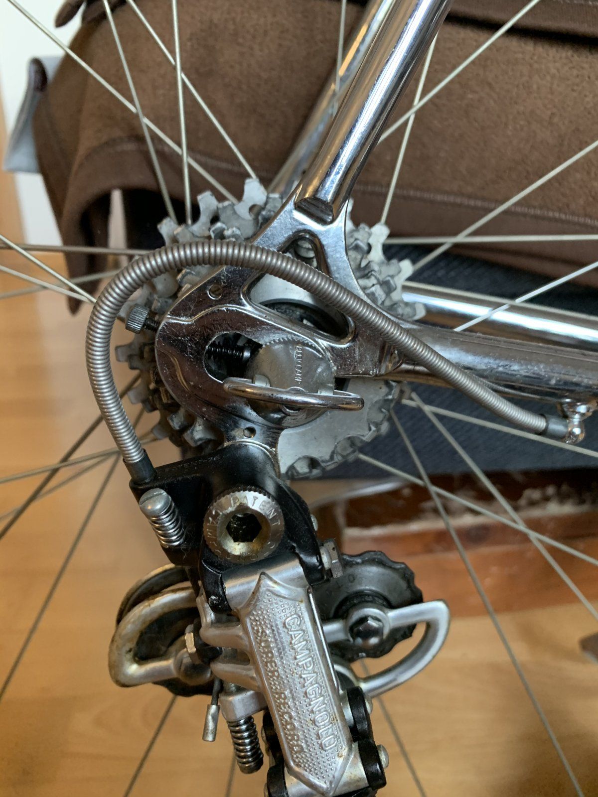

Ich möchte nicht wissen was es wert ist, viel mehr würde mich interessieren, ob dieser Rahmen in die Jahre um 1976 einzuordnen wäre?
Schaltwerk und Kurbel waren von 1976. Die Bremsen vor 1978. Mit dieser original Ausstattung habe ich Ihn gefubden
Gab es denn das Model Precision von Chesini vor 1980?
danke

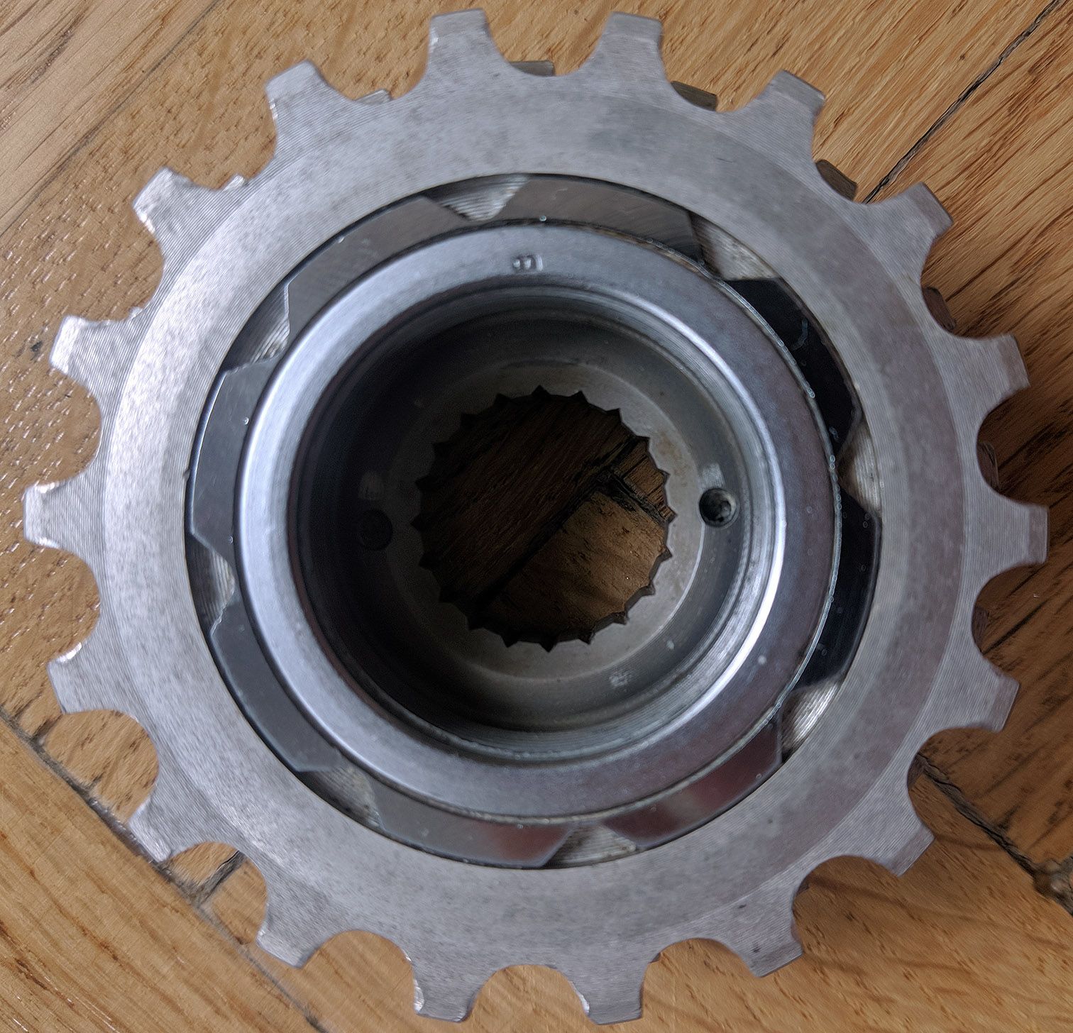

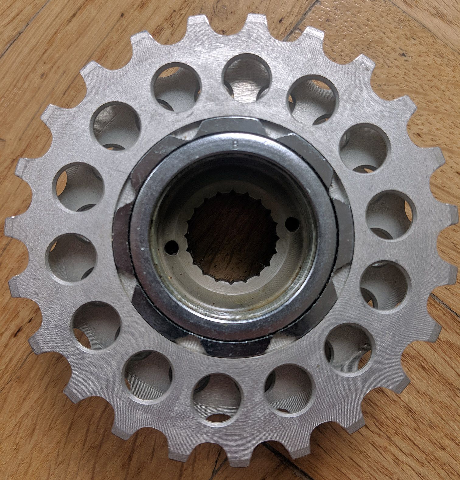

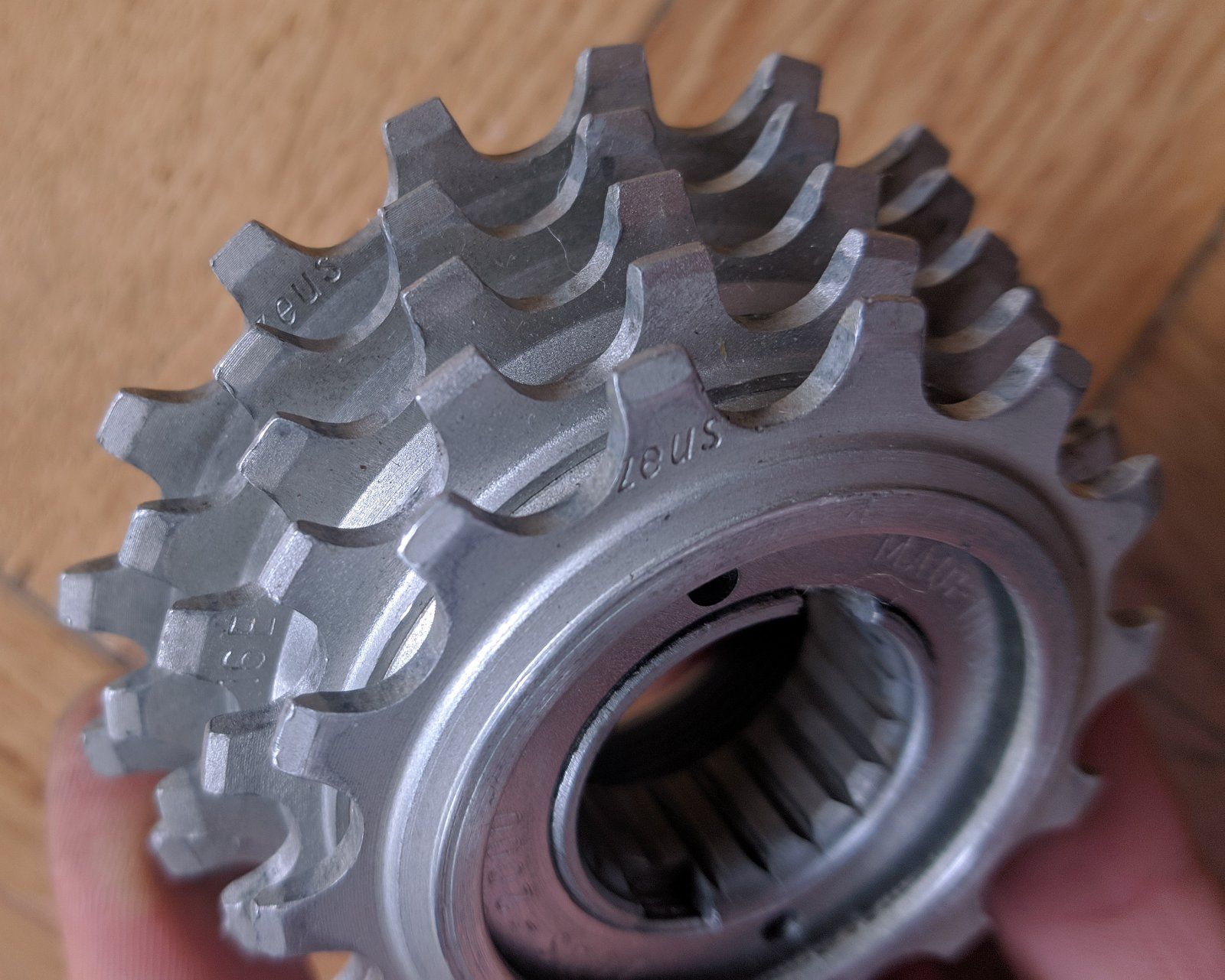

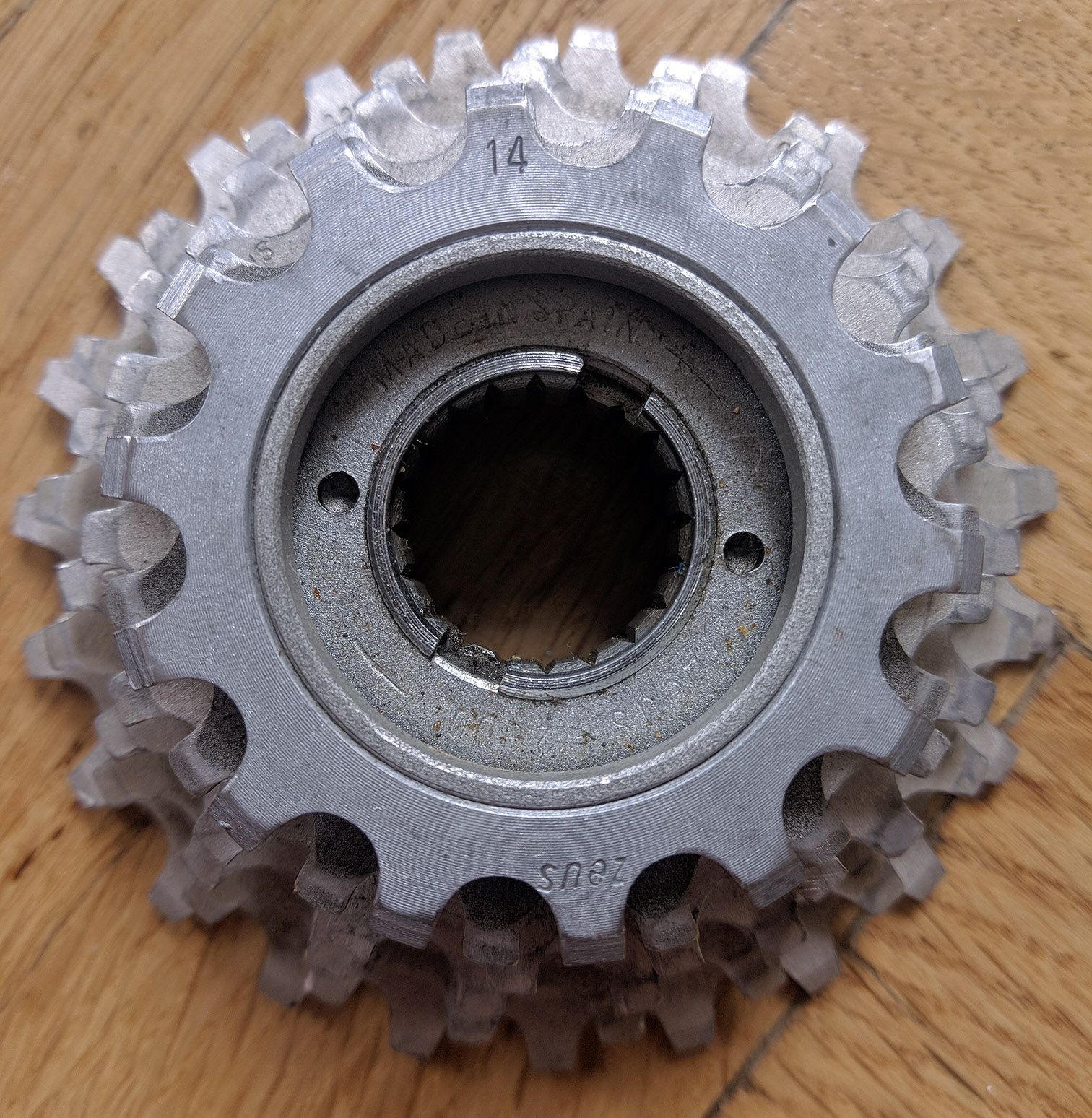

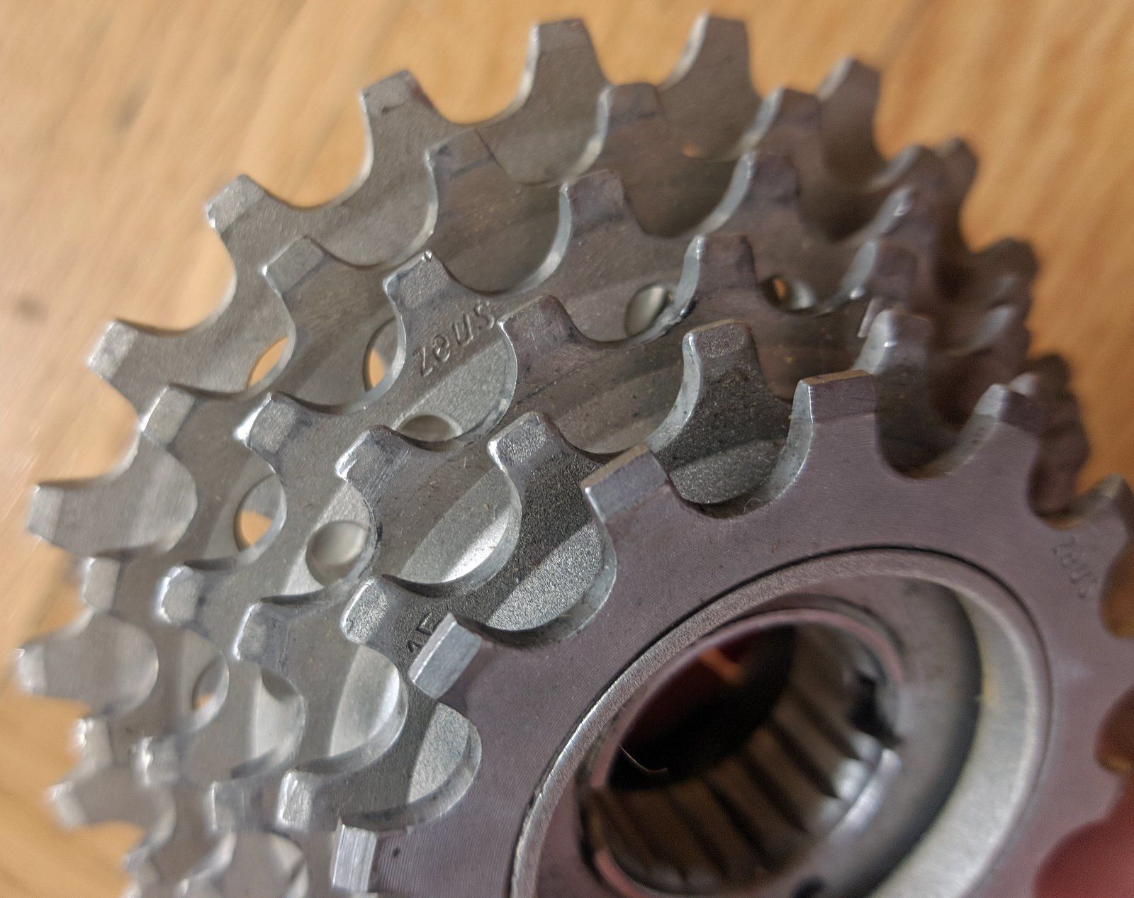

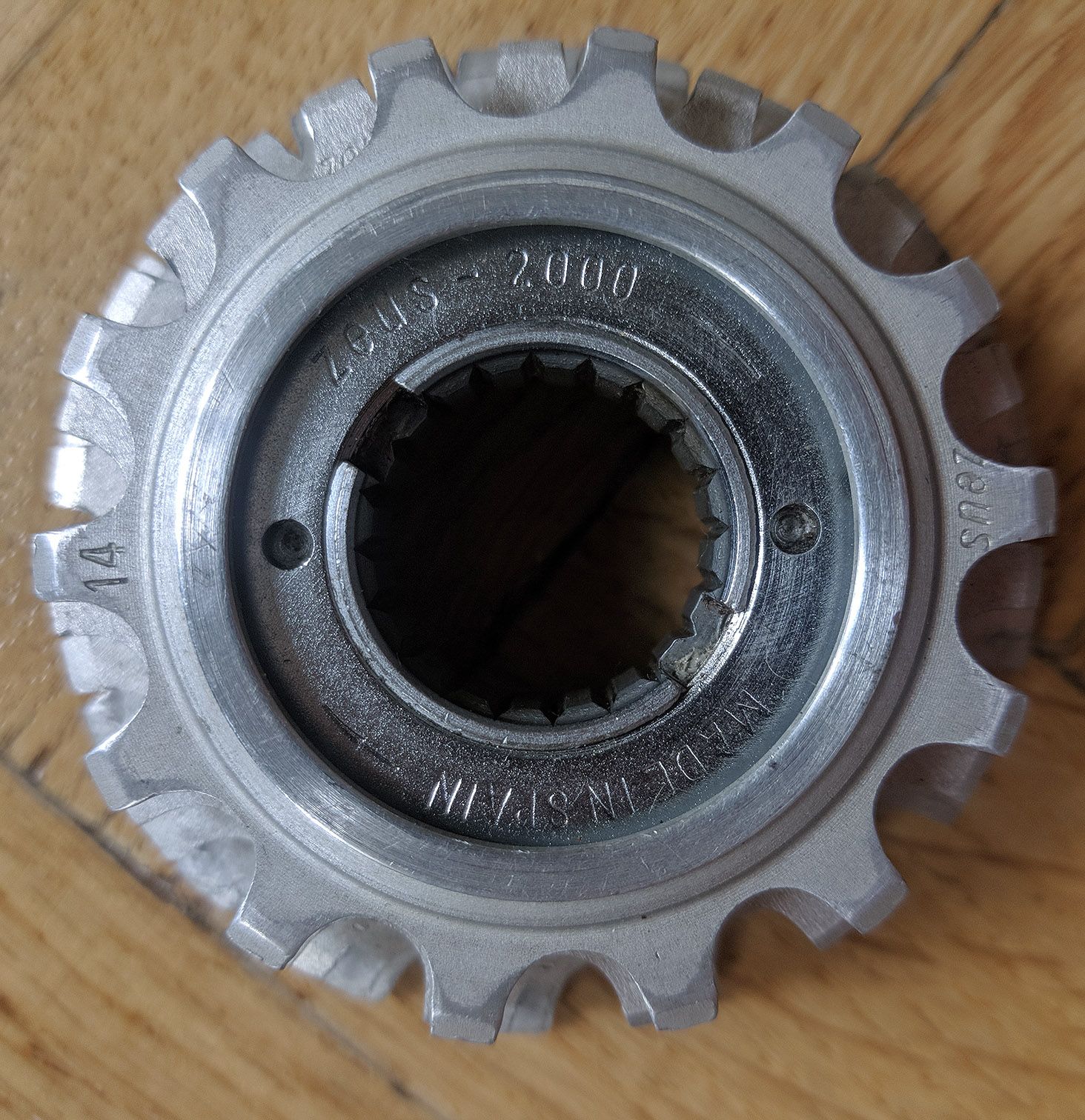

Ich habe hier zwei Zeus 2000 Alu-Kränze. Die sind mir mal als NOS verkauft worden, sind sie aber offensichtlich nicht. Zustand ist aber gut bis sehr gut. Auf den Rückseiten ist je ein B eingeschlagen, ich habe das als BSA gedeutet (als BSA sind sie mir auch verkauft worden)
Was wären die Forumspreise?
Nr. 1:
271g
6x 14-15-17-19-21-24
Nr. 2:
212g
5x 14-15-16-17-18
Nr. 1:
271g
Anhang anzeigen 757522Anhang anzeigen 757523Anhang anzeigen 757527
Nr. 2:
212g
5x 14-15-16-17-18
Anhang anzeigen 757524Anhang anzeigen 757525Anhang anzeigen 757526
Ich würde Interesse für den 2. anmelden. Preislich kann ich aber keine Auskunft geben!
Nr. 1:
271g
Nr. 2:
212g
5x 14-15-16-17-18
Bei Ebay ist am Sonntag ein gut erhaltener in einer Auktion für 40€ weggegangen.
https://www.ebay.de/itm/Zeus-2000-S...VE6aPKoBjI%3D&orig_cvip=true&nordt=true&rt=nc
Ich suche im Übrigen noch einzelne Zeus Alu Ritzel, falls jemand da was abzugeben hat?

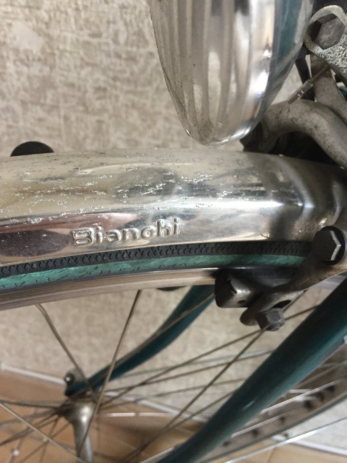

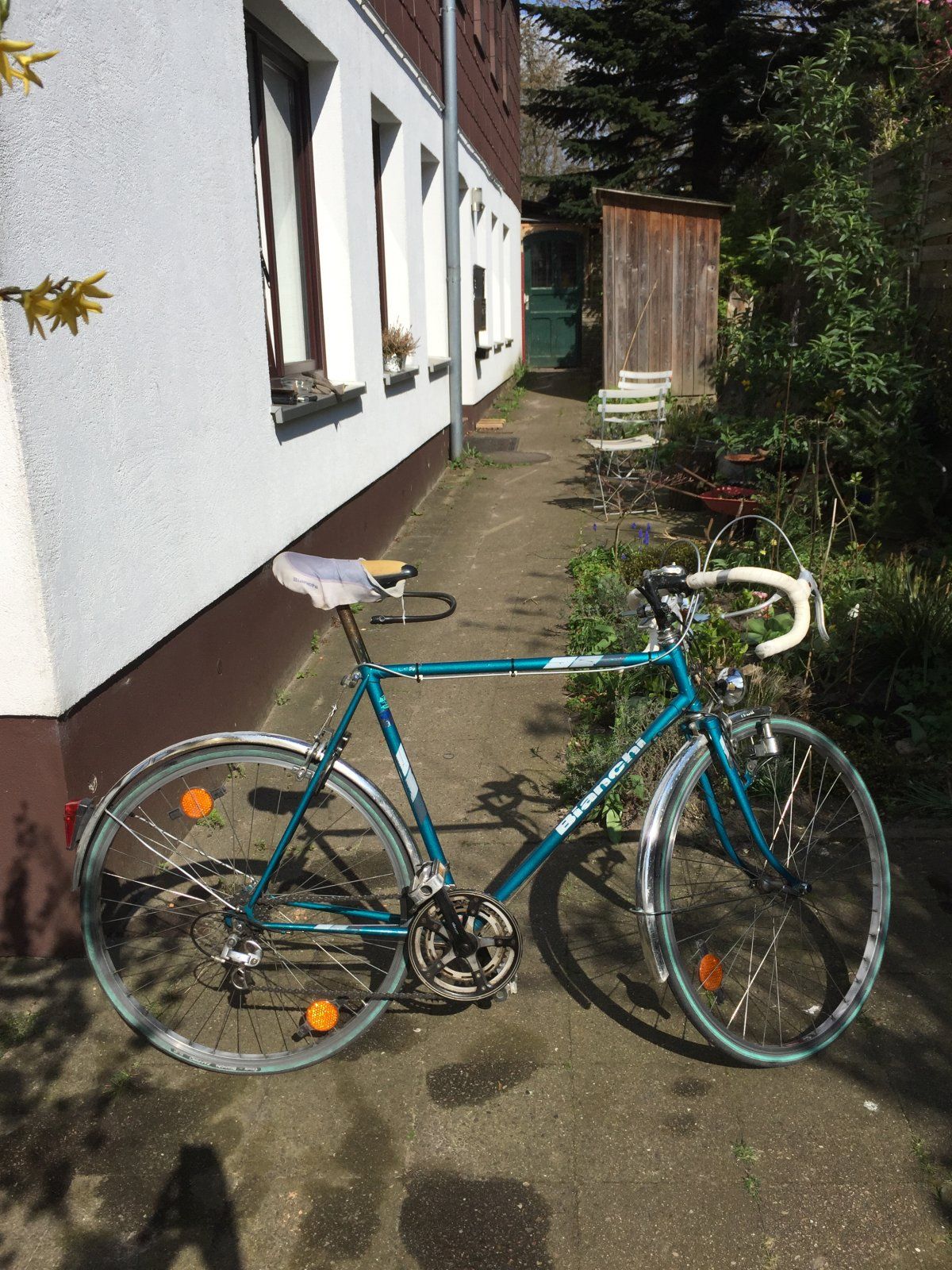

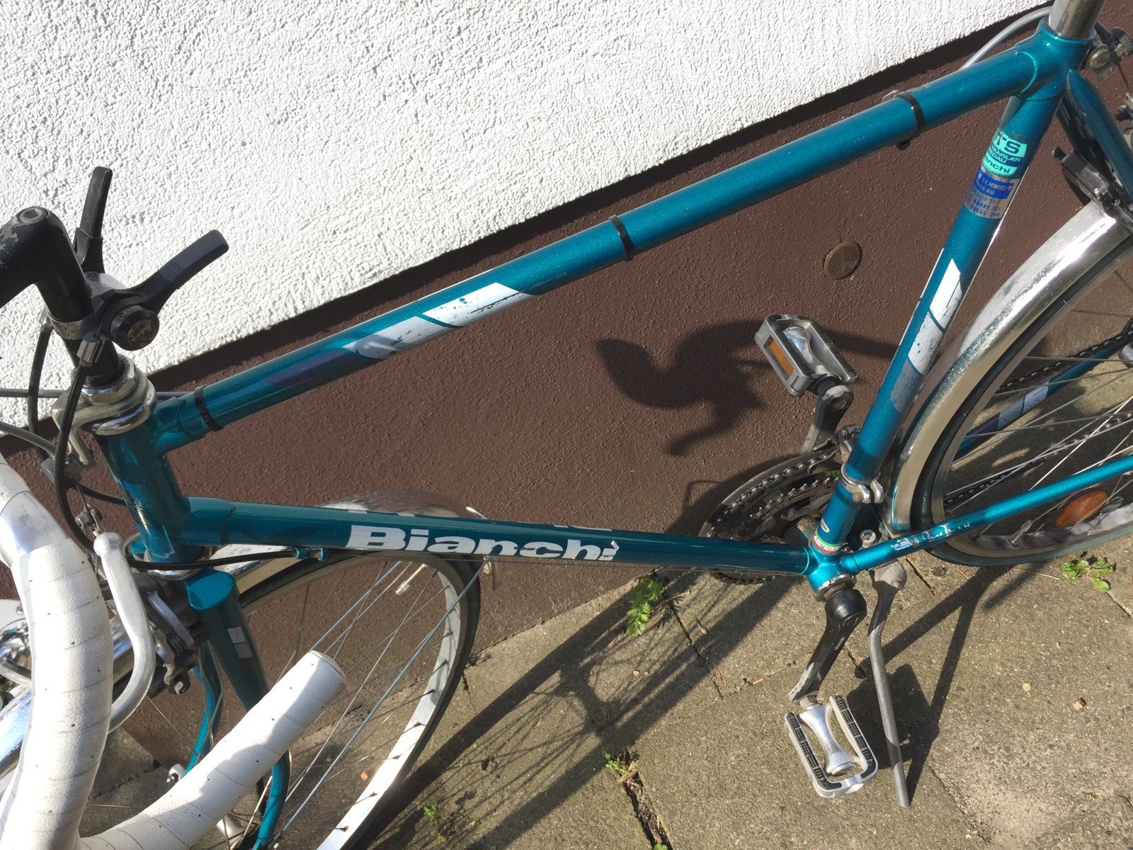

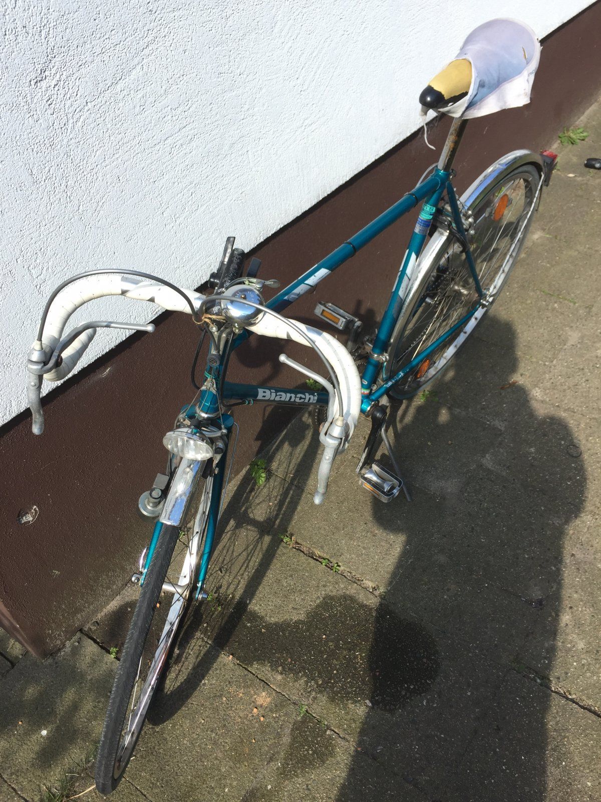

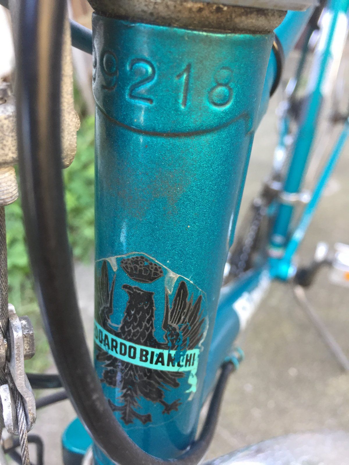

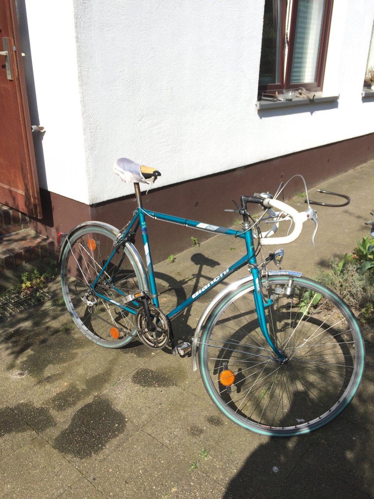

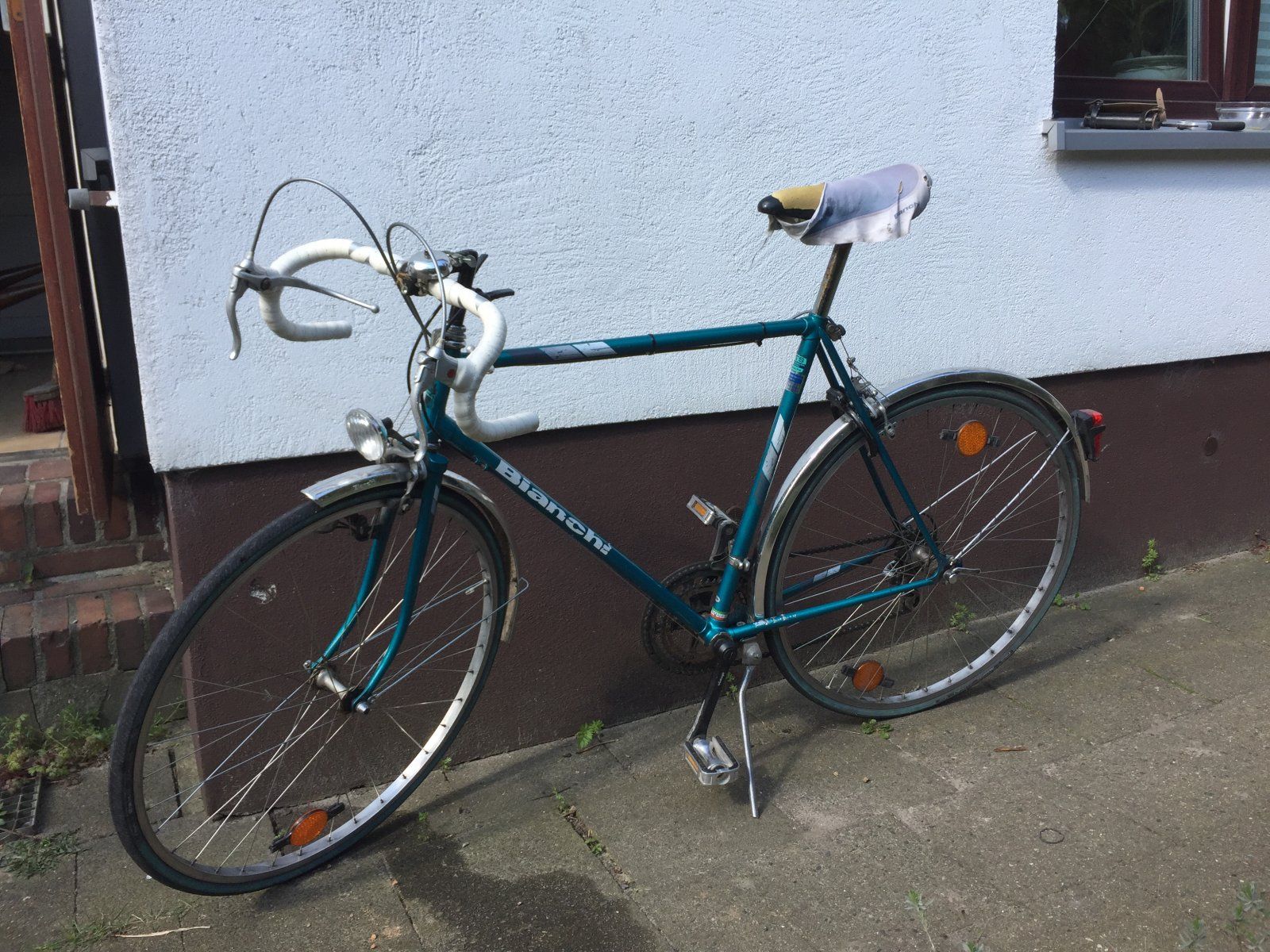

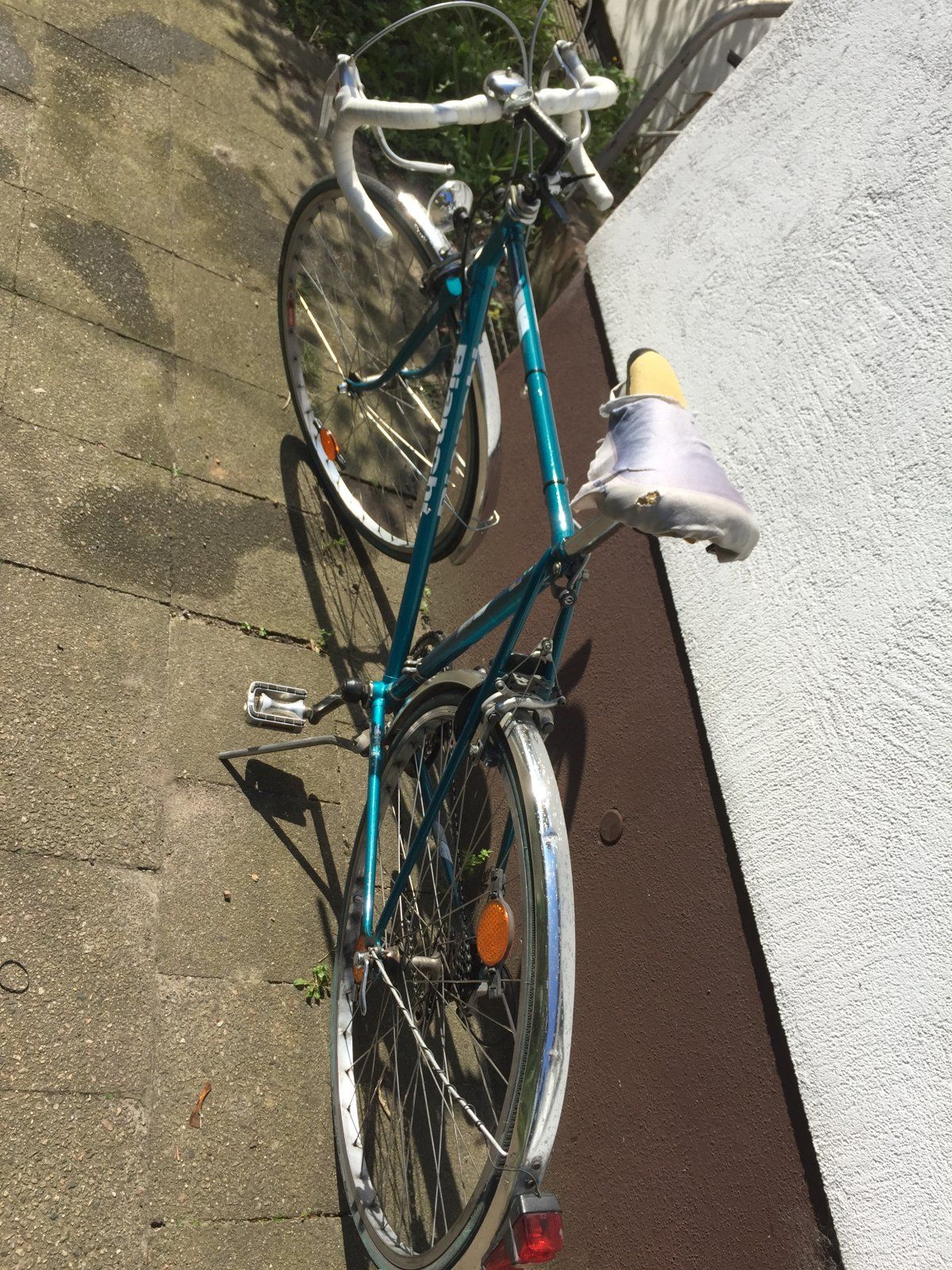

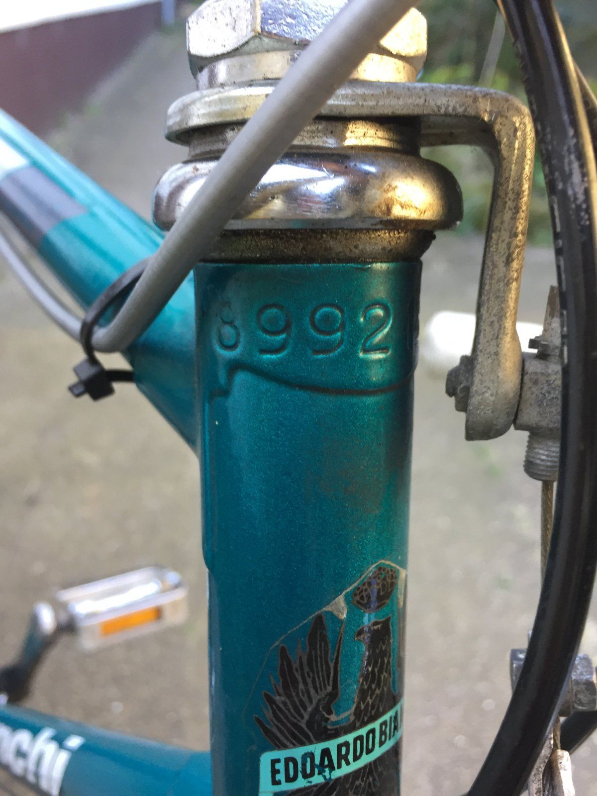

Hallo Allerseits,
ich wollte mich erkundigen, ob mir jemand sagen kann, um was für ein Bianchi es sich hier handelt. Es ist von meinem Vater und vermutlich aus den 70er/80er Jahren. Vorne am Rahmen findet man die Nummer: 899218
Wert wäre auch interessant, auch wenn ich denke, dass ich es behalten werde.
Vielen Dank und liebe Grüße, Paul

Hallo Allerseits,
Hallo Paul, das ist ein einfaches Bianchi "Sportrad". Wenn es dir passt, behalte es und steck ein wenig Arbeit und Liebe rein. Dann wird es doch ein schönes Rad für die Stadt. So wie es da gerade steht, ist es sicher nicht mehr als 100€ wert.
Das ging aber fix - vielen Dank!

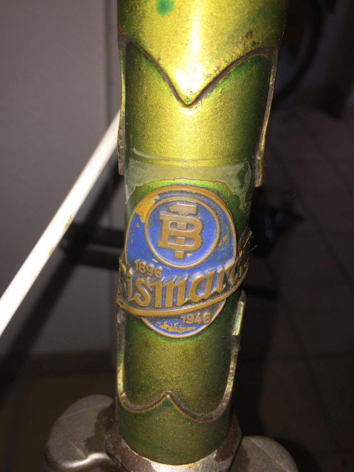

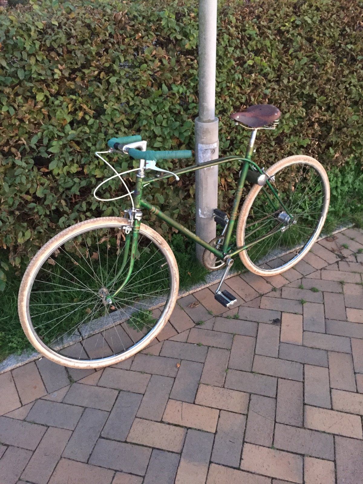

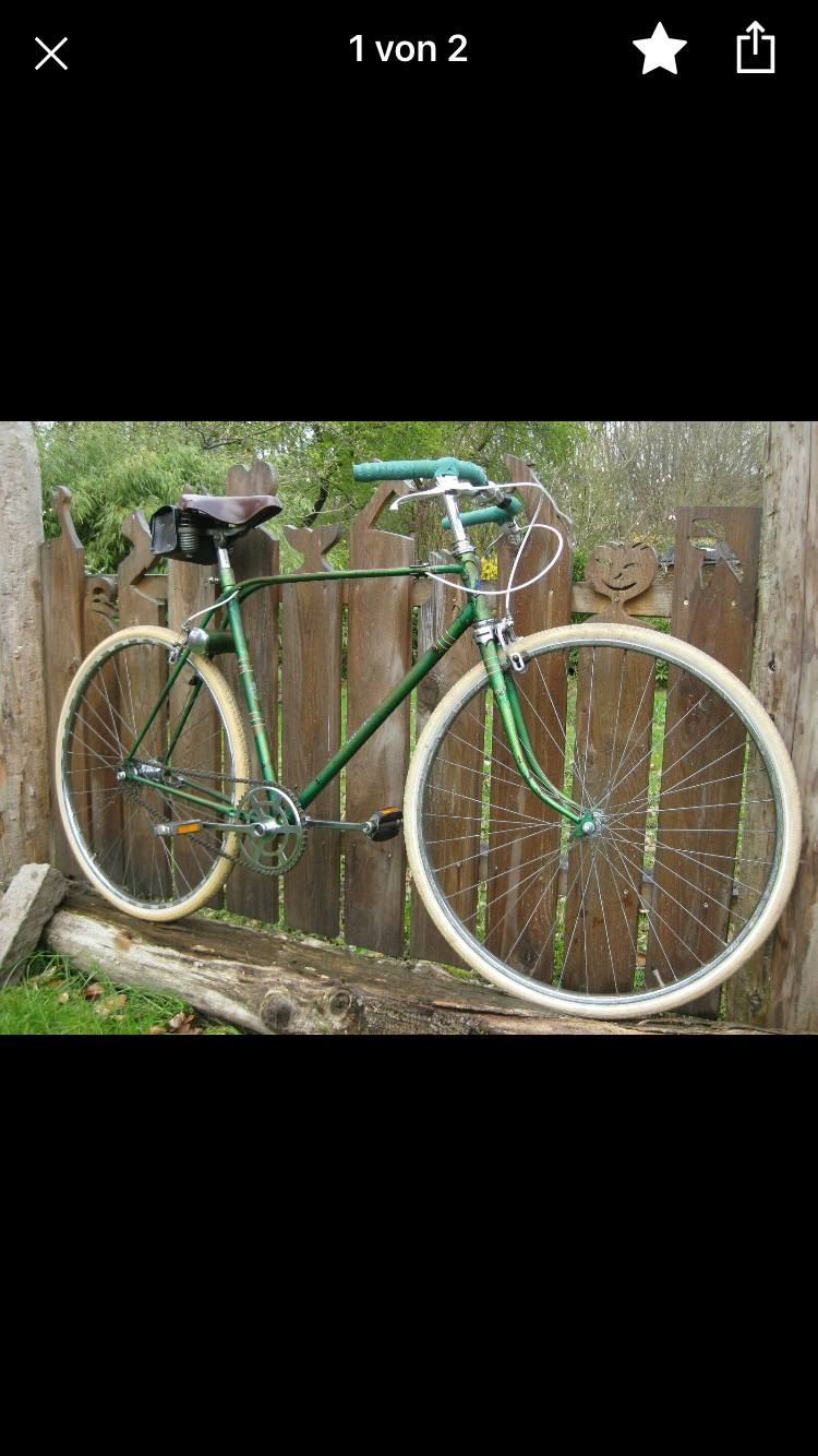

Kannst du auch zu diesem alten Bismarck etwas sagen? Soweit ich weiß ist nur der Rahmen Original - konnte bei meiner Recherche aber nicht herausfinden, um was für eins es sich genau mal gehandelt hat.
Da werden andere mehr zu sagen können. Aber ein richtiges Rennrad ist und war es jedenfalls auch nicht.
Jo, das war ein "Sportrad" nach zeitgemäßer Nennung. Also ähnlich einem "Tourenrad", die waren unbunt und sahen aus wie Hollandräder ohne Wachstuchkettenkasten. Heutzutage würden nur Masochisten solche Räder mit Sport oder Touren in Verbindung bringen.
Auf jeden Fall ein interessantes Rad mit dem Oberrohr aus Doppelstreben. Bisher dachte ich, das war eine Mode der späten 70er oder frühen 80er (zB bei Kettler), aber das Bismarckwerk ging 1957 in Konkurs. Andererseits lebt Bismarck wohl als Zombiemarke weiter, und die Lackierung sieht mir eher nach 60er Jahre aus. Bei letztem lasse ich mich gern korrigieren, bei ersterem weiter aufklären.
Irgendwie gefällt mir der Aufbau, obwohl ich solche Hipster-Schleudern ohne Schutzblech gar nicht mag. Aber ich kenne die Vorgeschichte des Rades nicht. Falls es die Schutzbleche nicht mehr gibt, würden sich verchromte gut machen, da wiederholt sich das Chrom vom Werkezugkasten-Deckel.
Auf jeden Fall ein interessantes Rad mit dem Oberrohr aus Doppelstreben. Bisher dachte ich, das war eine Mode der späten 70er oder frühen 80er (zB bei Kettler), aber das Bismarckwerk ging 1957 in Konkurs. Andererseits lebt Bismarck wohl als Zombiemarke weiter, und die Lackierung sieht mir eher nach 60er Jahre aus. Bei letztem lasse ich mich gern korrigieren, bei ersterem weiter aufjlären.
Bei meiner Recherche bin auch auf ein paar ältere Bismarck Modelle mit Doppelrohrrahmen gestoßen, allerdings nicht dieses. Die Lackierung war ursprünglich wohl wirklich knallig grün, hat sich jetzt zum Glück in eine sehr sehr schöne Patina gewandelt.
Bin tatsächlich auch noch auf der Suche nach geeigneten Schutzblechen, da es doch gerne Alltagstauglich sein darf, bisher aber noch keine passenden gefunden und ich denke, dass ich das Lenkerband noch gegen eines aus echtem Leder tauschen werde.
Neben verchromten Schutzblechen würden auch schwarze passen, eng an den Reifen montiert fallen die kaum auf. Lenkerband aus echtem Leder, das halte ich nicht wirklich für alltagstauglich - habe damit aber auch keine eigenen Erfahrungen.
Hallo Allerseits,
1989, ansonsten kann ich mich nur anschließen, Wert keine 100€, daher behalten.
danke
Ich kenne mich mit Chesini auch nicht aus, aber die Columbus-Aufkleber gab es in der Form ab 1978, Campa Portacatena-Ausfallenden auch ab Ende der 70er, Schaltzugführungen unter dem Tretlager auch. 1980 könnte also passen, wenn davor, dann nicht viel.

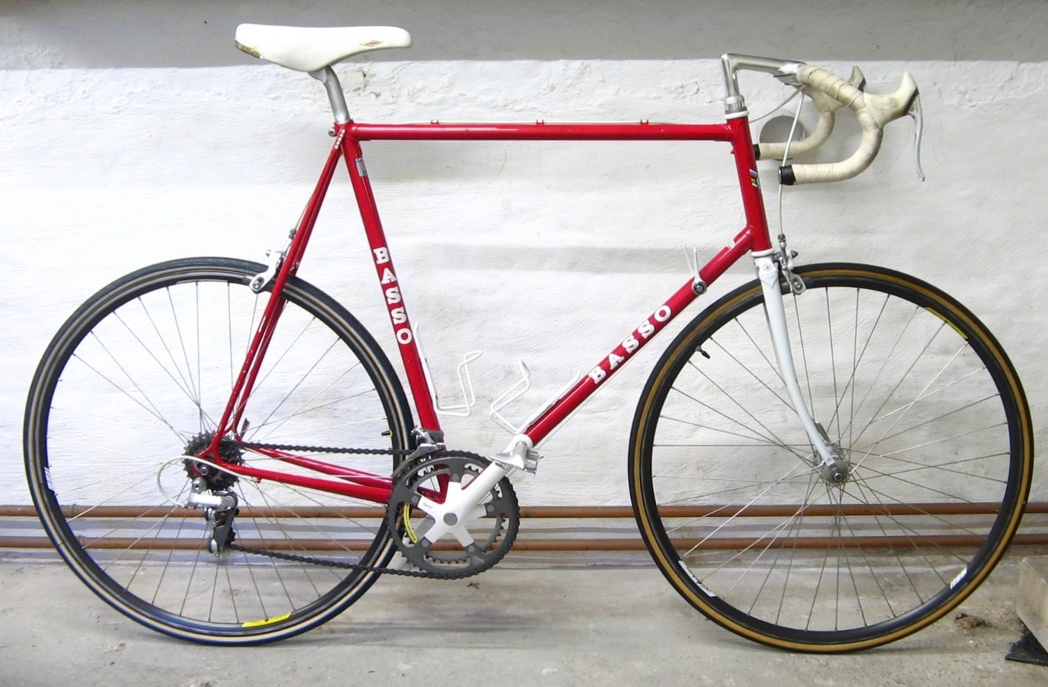

Ich hätte gerne eine Werteinschätzung zu folgendem Basso-Riesenrad:
RH 65 cm aus Columbus Cromor, leichte Abschürfungen am Hinterbau, sonst gut im Lack. Ausgestattet komplett mit einer Shimano Santé-Gruppe in tollem Zustand, bis auf den Umwerfer, der ist vom Zustand auch gut, aber leider 600 Tricolore.
Ansonsten 3ttt Lenker und Vorbau, Campa Omega Strada Hardox Felgen, Sattel Selle San Marco Rolls.
Danke vorab!
Danke vorab!
Hätte bei Bedarf den passenden Umwerfer für 15,- +V.
Ansonsten - Wert so 400-450,- wenn alle (!) Lager i.O. sind. Aber da sollen noch andere was dazu sagen..
