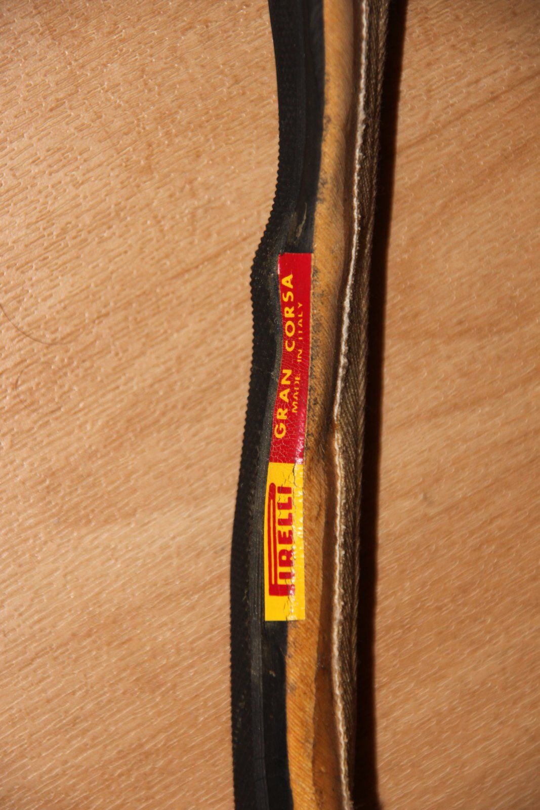

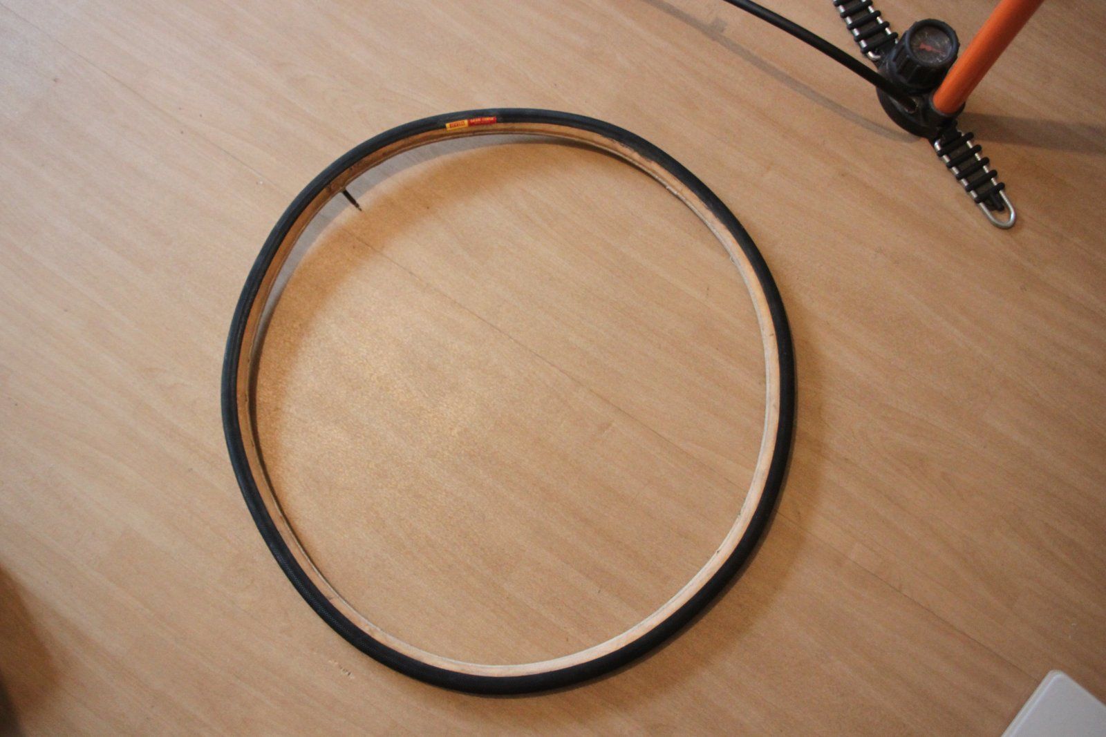

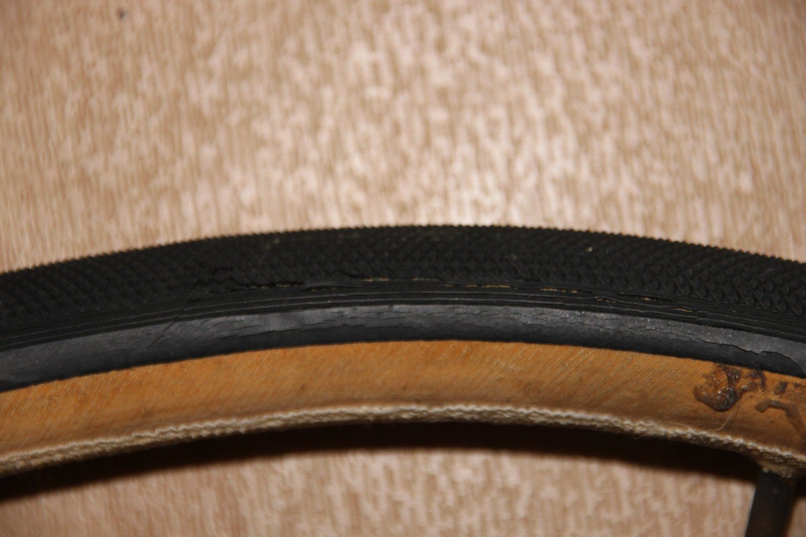

Habe hier einen Pirelli Gran Corsa Schlauchreifen.
Hält Luft und wurde nie montiert. Laufflächen gut, die Ränder teilweise rissig. Kann man sowas noch fahren oder eher was fürs Ausstellungsrad?
Wäre vakant wenn jemand Interesse hat.
Der Gummi hat mit der Haltbarkeit nichts zu tun.Nur die Karkasse ist für die Form wichtig. Allerdings hab ich schon mal gesehen, das sich die komplette Lauffläche ablöste. Durchstichverhalten und Nässe, wird auch nicht mehr berauschend sein. Vieleicht für die Rolle? Auf der Strasse hätte ich Schiß.

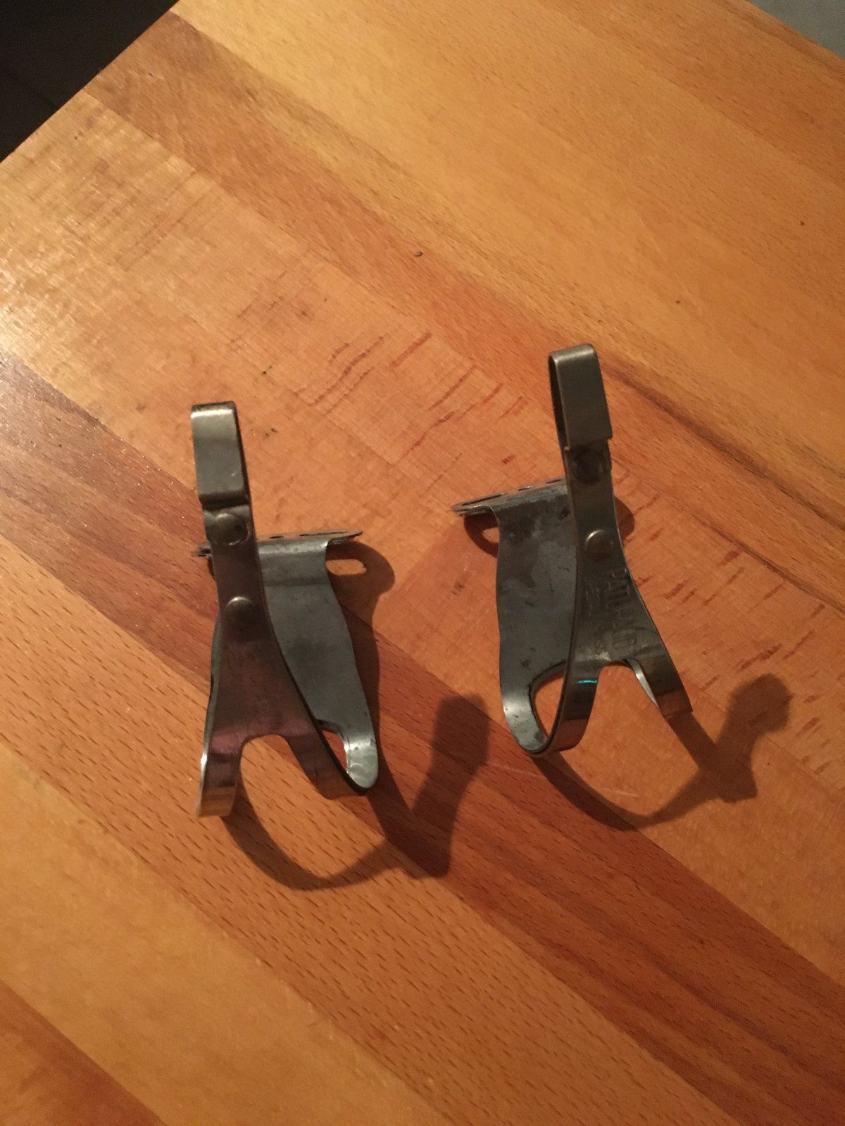

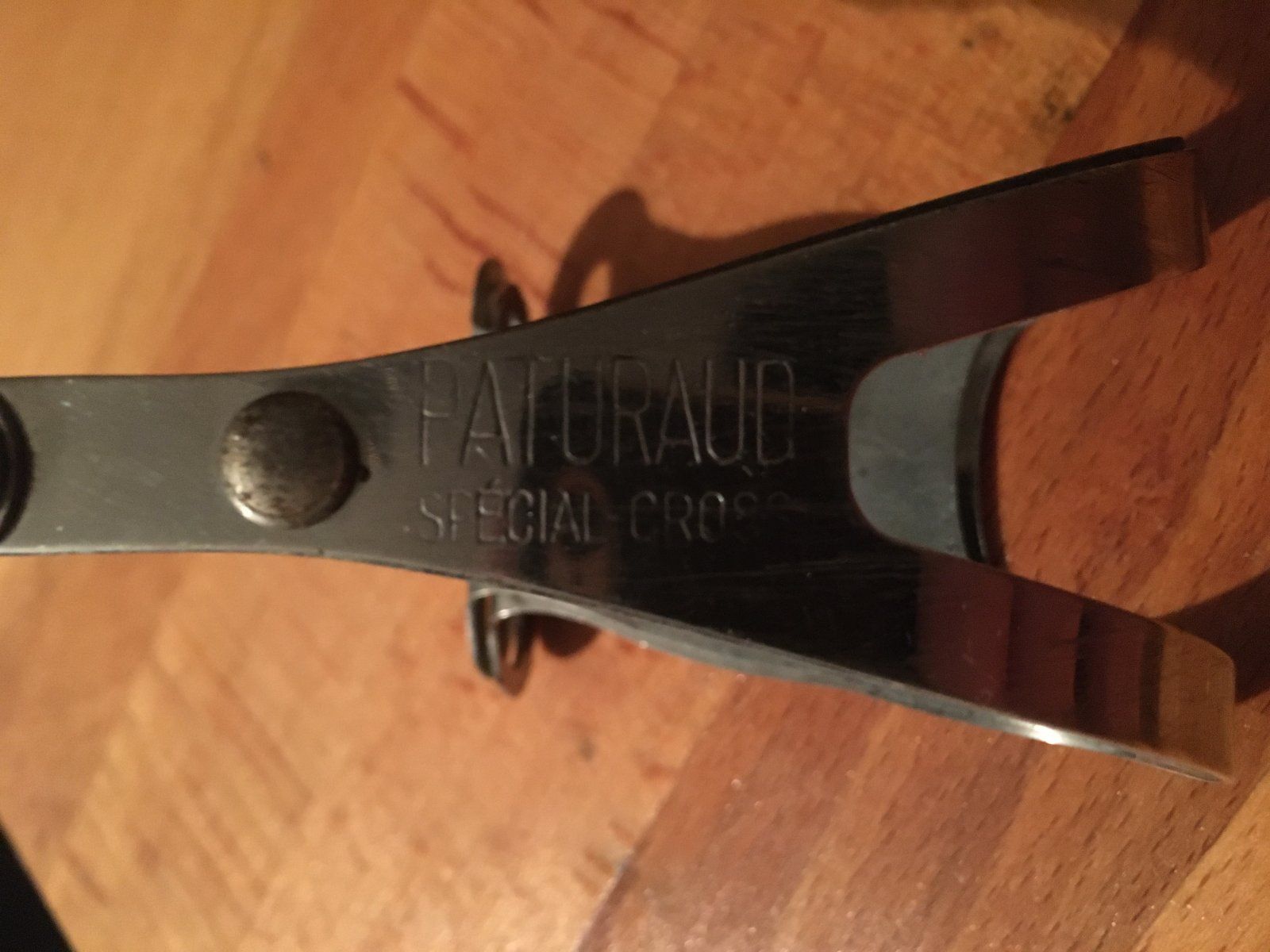

Was sind diese Pedalhaken Marke paturaud spezial cross wert - kann sie wer gebrauchen?

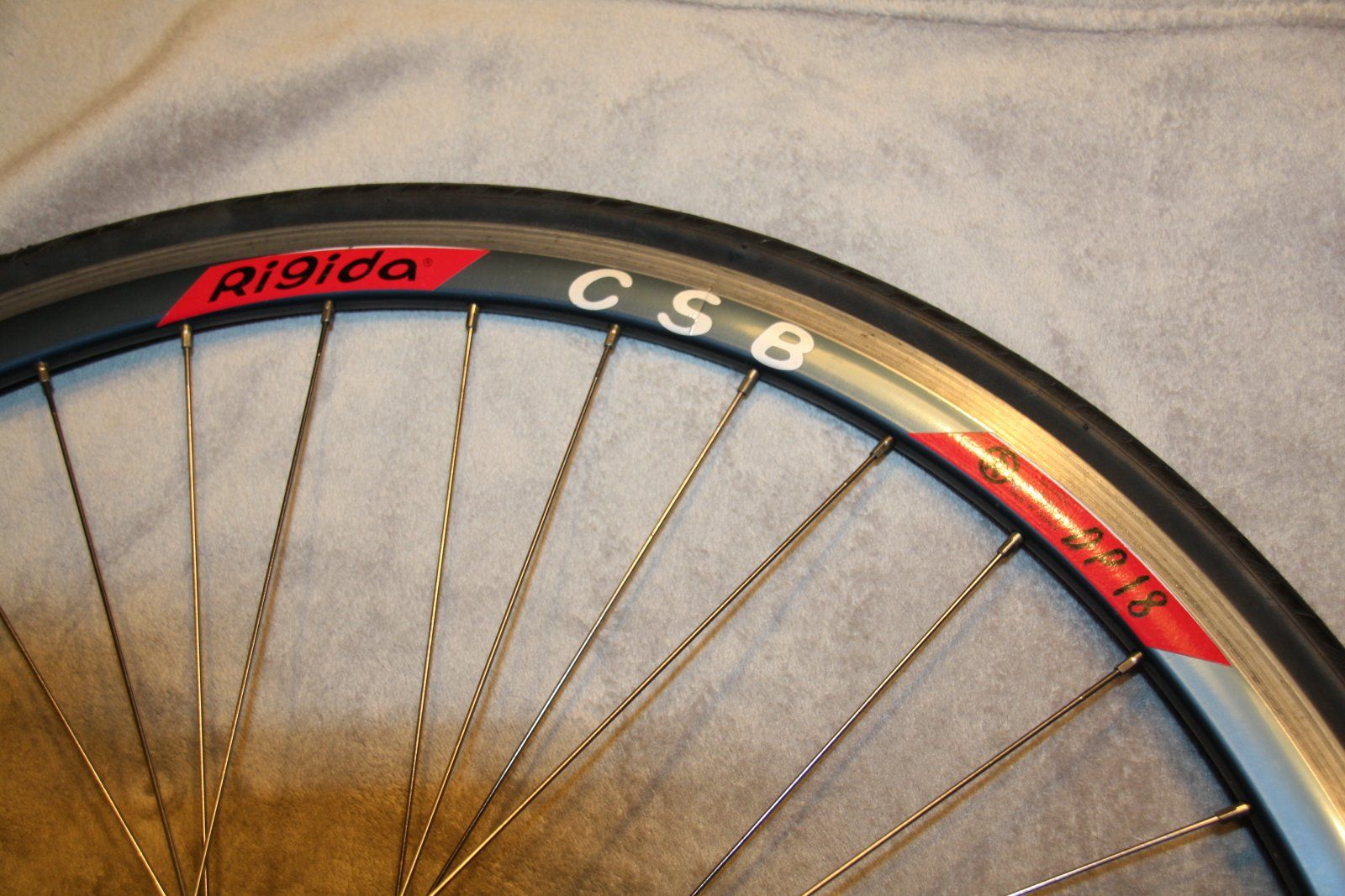

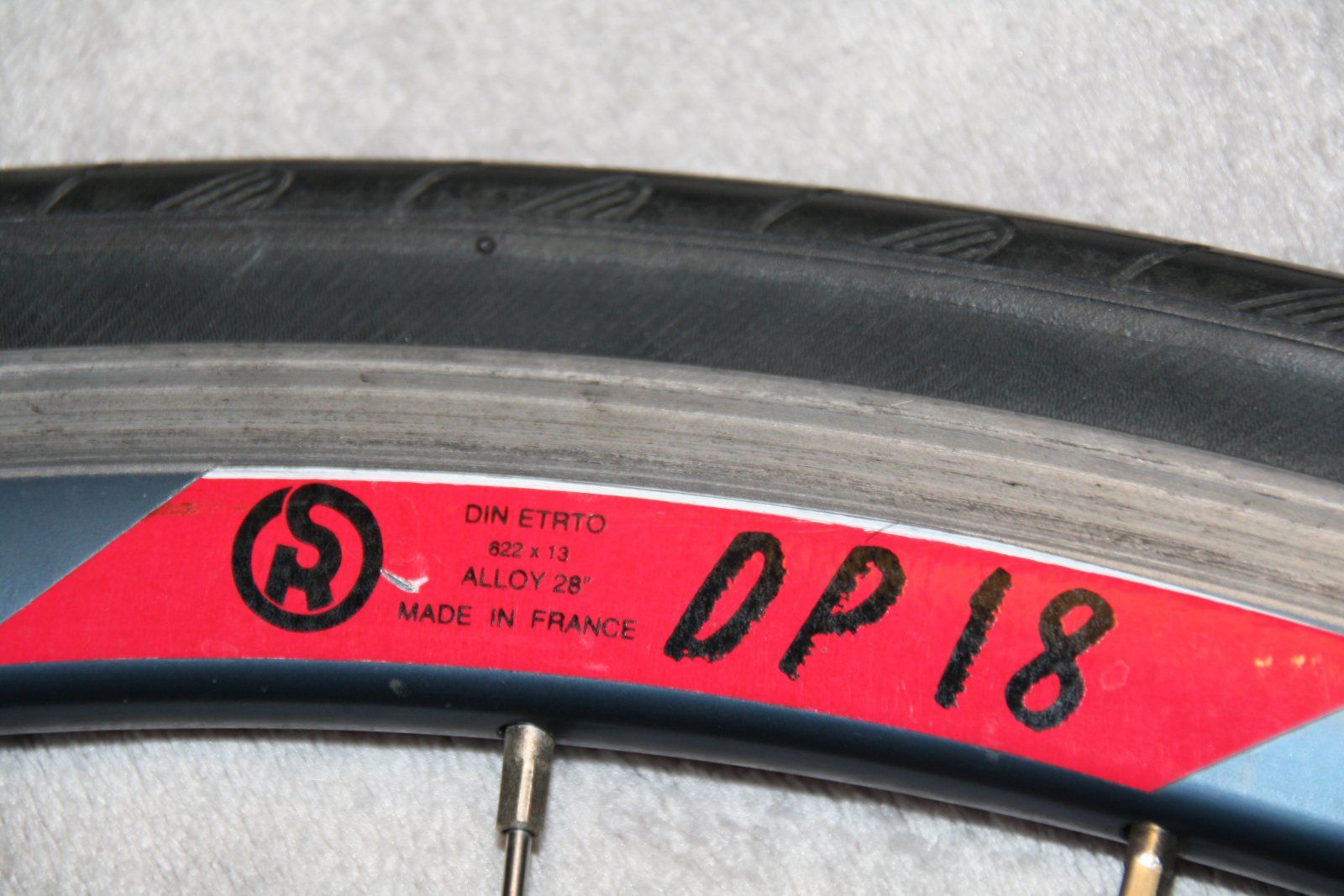

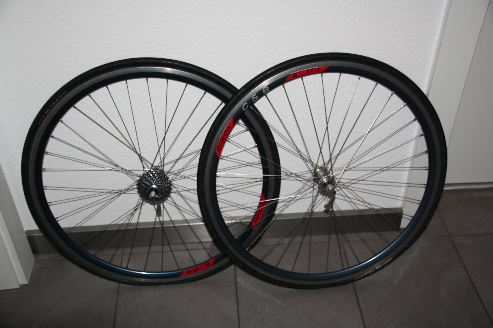

Für welchen Preis verkauft man solch einen LRS?
Rigida P18 mit Campagnolo Chorus Naben und 8 Fach Campa Kassette

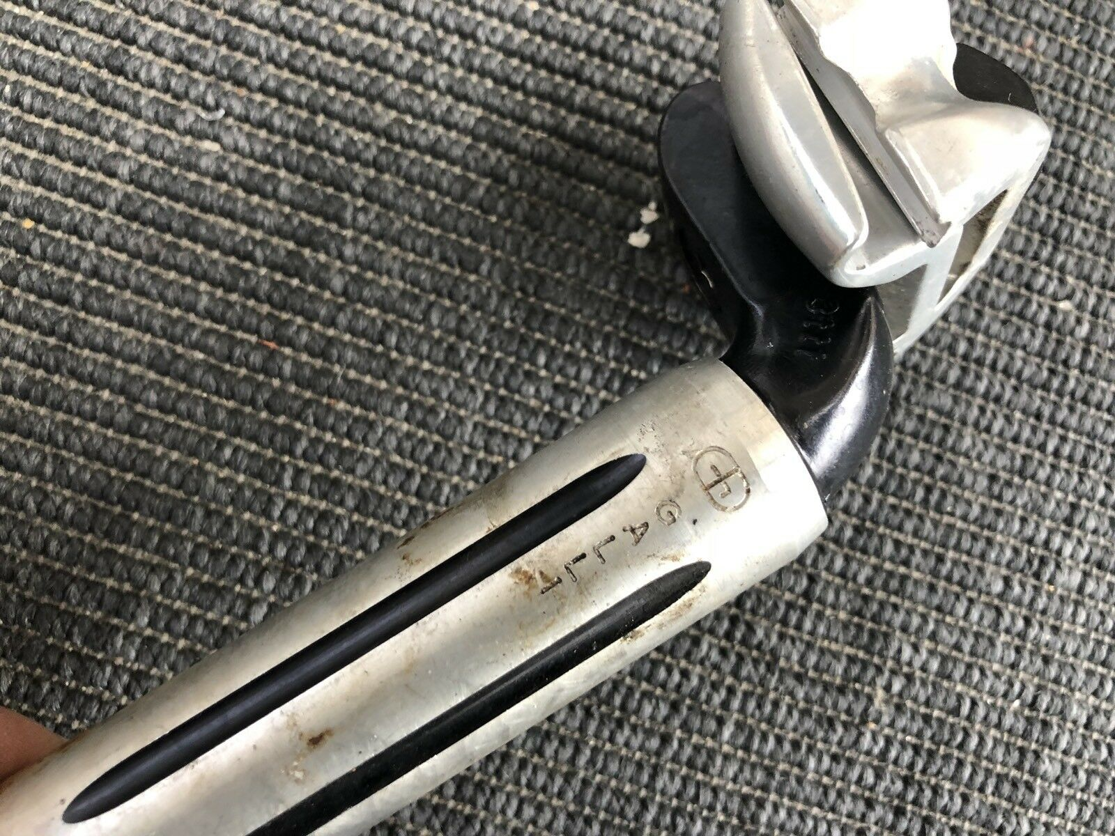

Guten Morgen,
ich habe eine 3TTT Criterium Sattelstütze die eine Galli Pantographie besitzt.
Exakt wie auf dem Bild zu erkennen.
Gehört die Stütze irgendeiner Galli Gruppe an ?
Ein paar Bilder von den naben wären nicht schlecht. Die DP18 sind sackschwer, aber haltbar und schön wäre zu wissen, wie viel Fleisch noch auf den Bremsflanken ist. Aber das muss man messen.
Ansonsten bin ich auch bei einem Preis um die 150 Euro, also die würde ich ausgeben.
