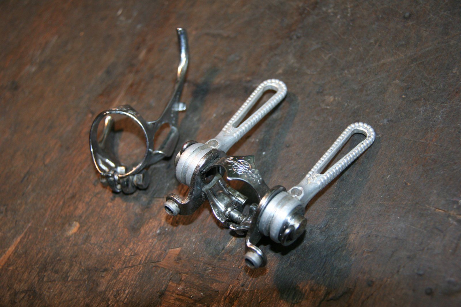

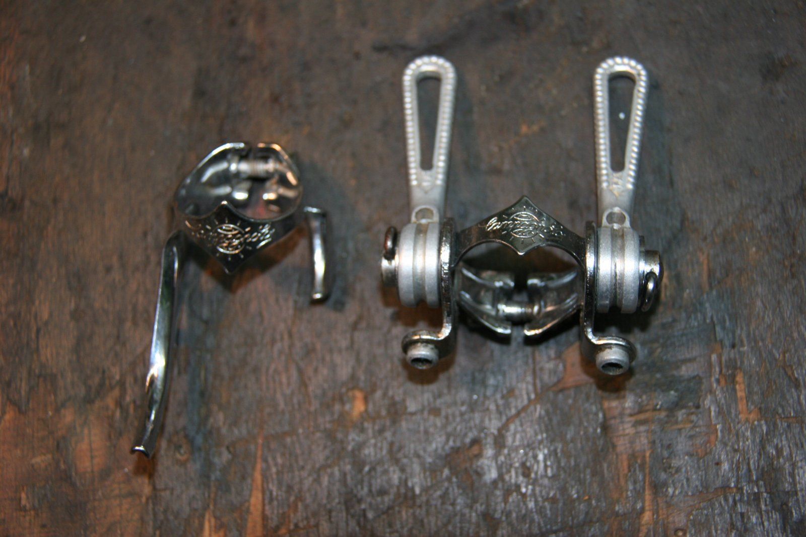

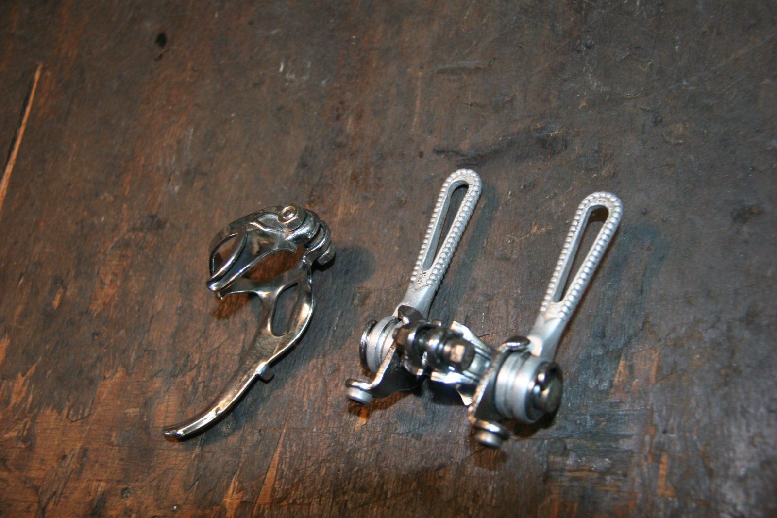

CAMPA Doppelschalthebel, schön ausgefräst, auf Schelle - und Umlenker fürs Sitzrohr - was könnte man dafür bekommen?

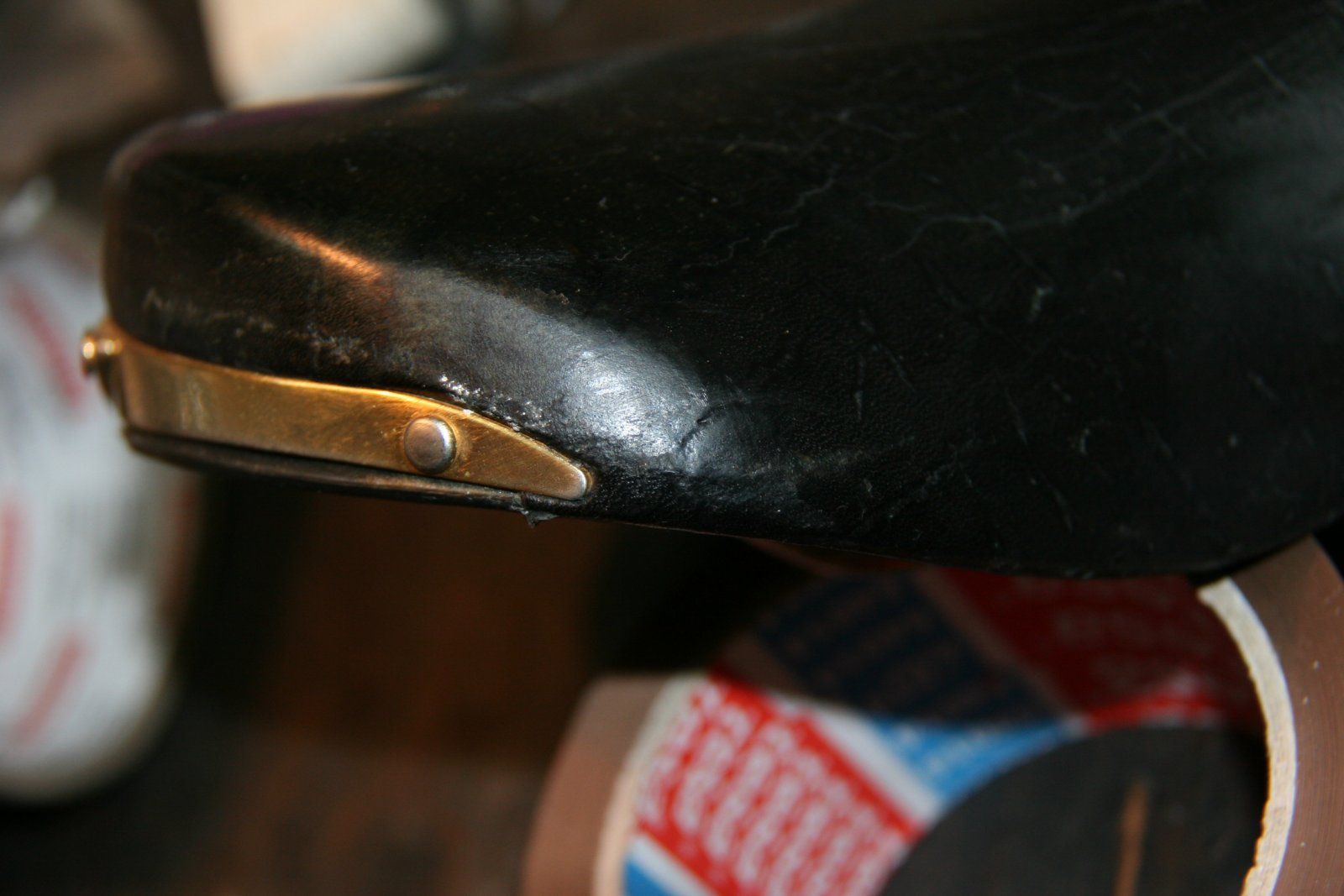

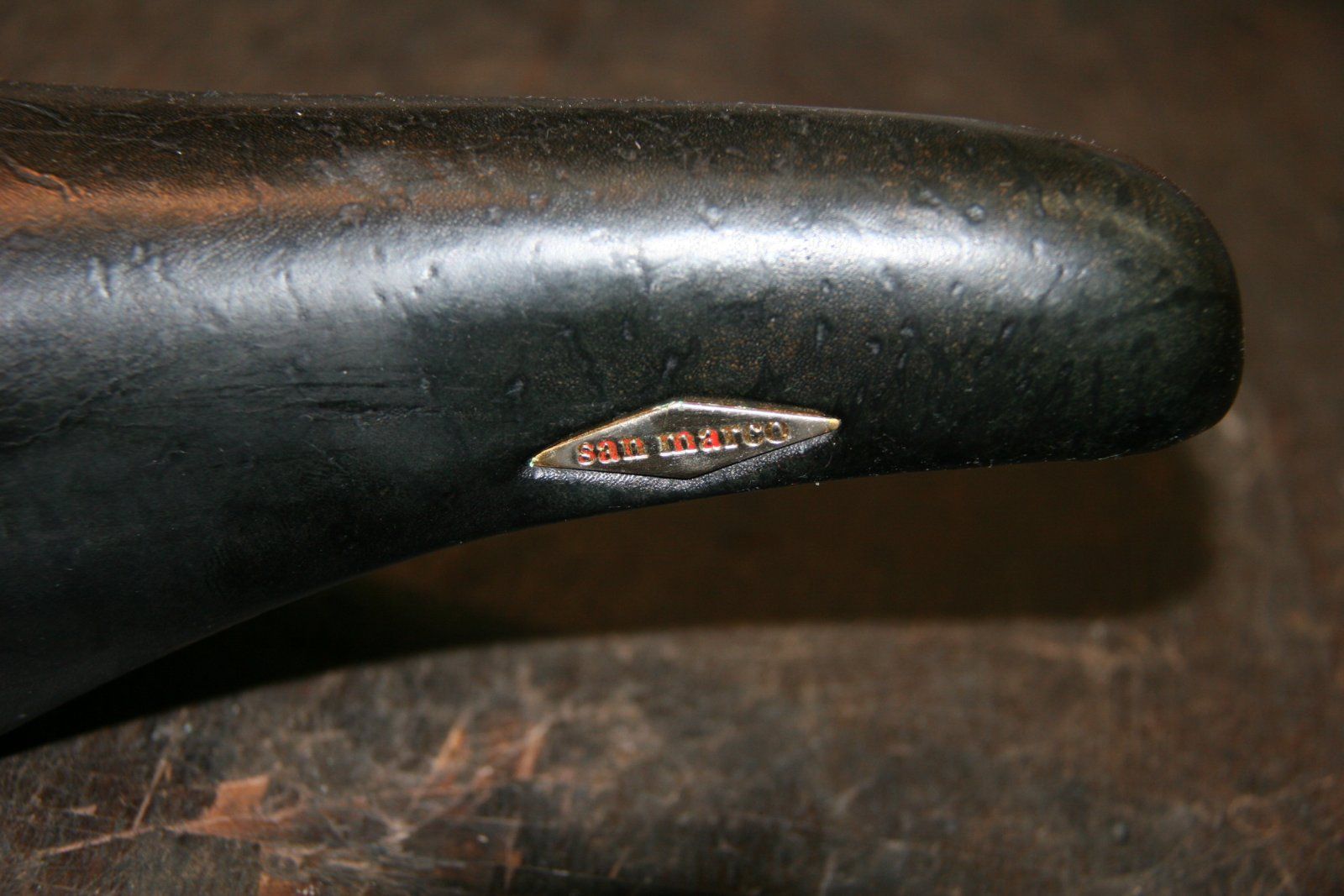

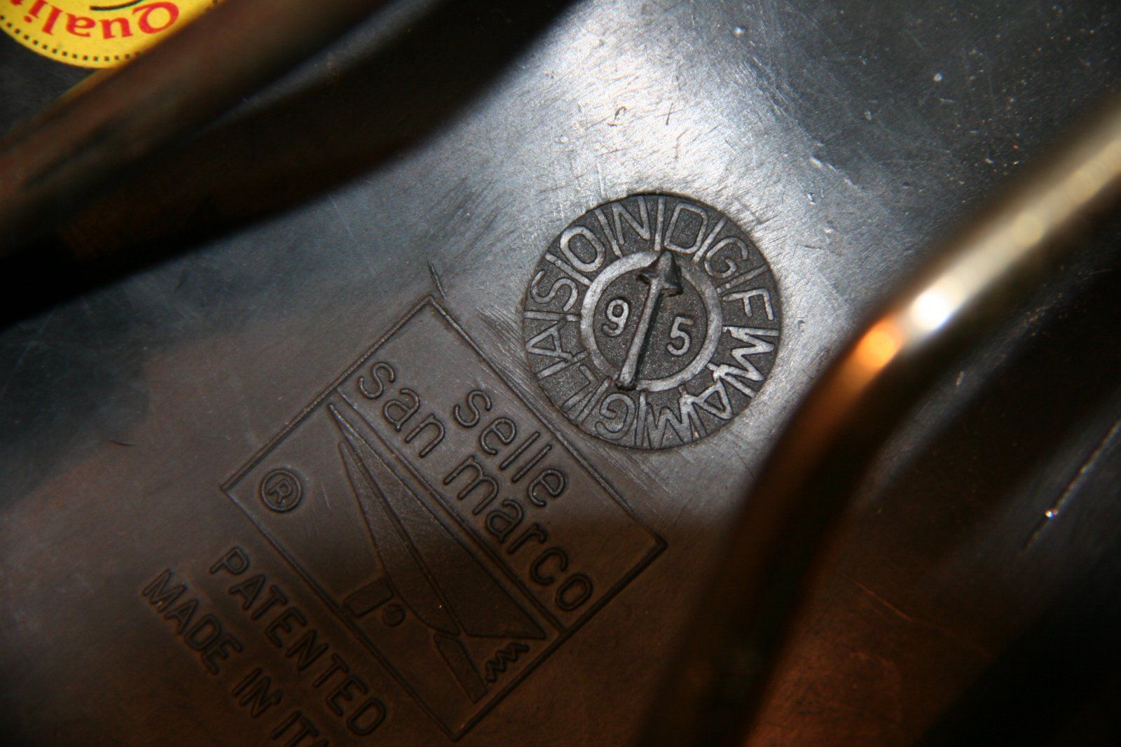

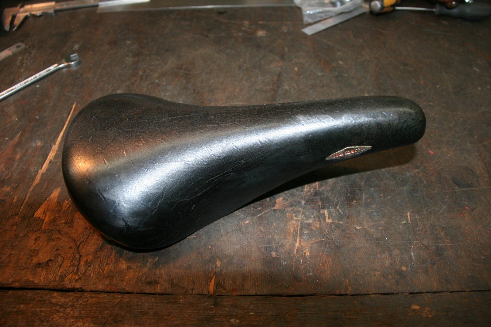

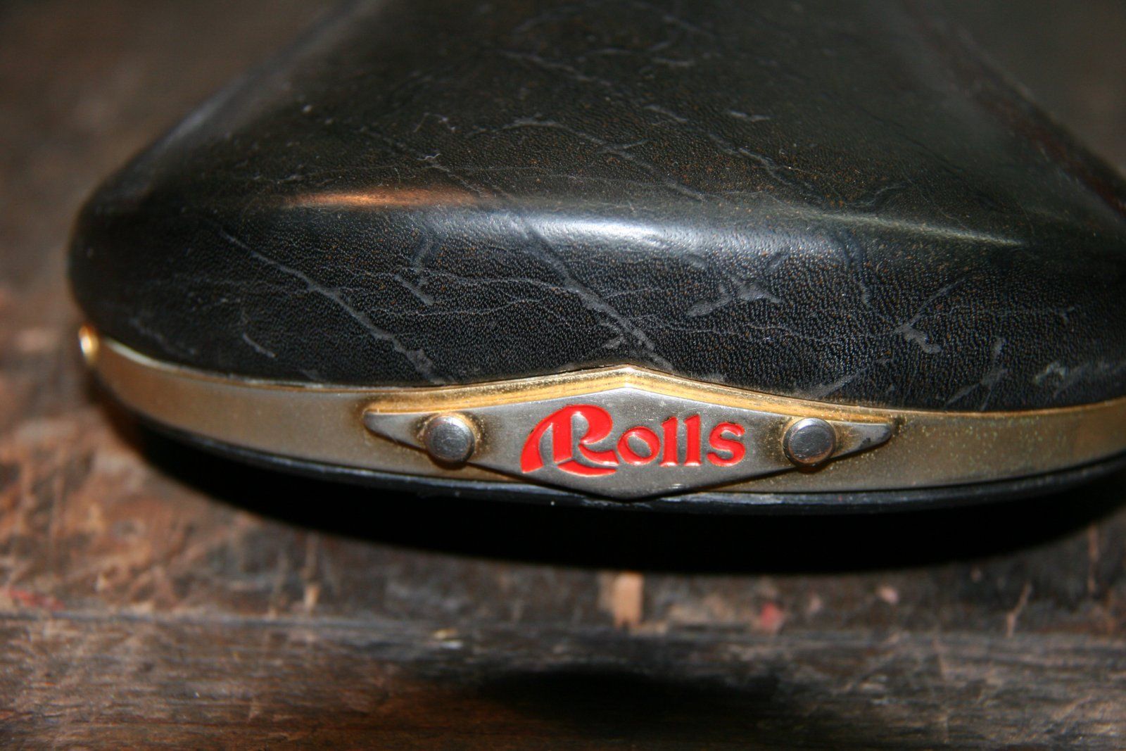

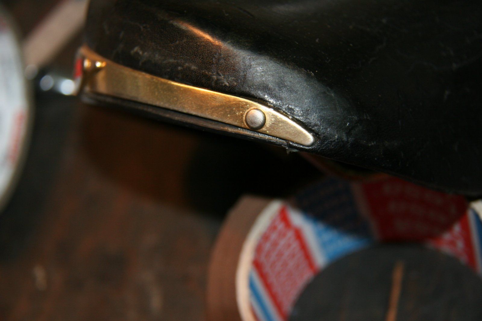

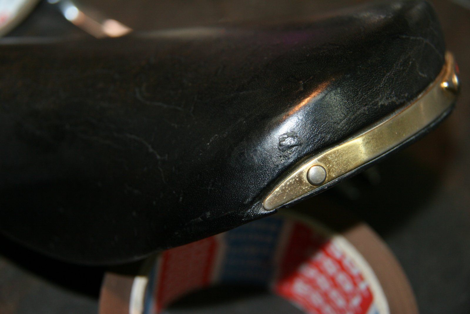

Und einen SAN MARCO ROLLS hab ich noch liegen - meine, dass der Zustand sehr gut ist, siehe Fotos, auch hier bitte ich um Preisfindung.

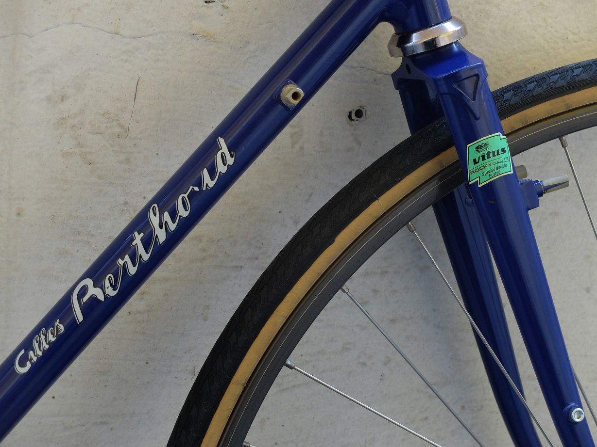

Werd mich nun doch von meinem Gilles Berthoud trennen - es ist ja hier im Forum mehrfach gezeigt worden - die Ausstattung beim Verkauf wird aber anders sein (können), z.B. Brooks Pros in verschiedenen Farben, es kommt ein nagelneuer Soubitez-Walzendynamo mit, für den es ein Anlötteil gibt, Pedale KKT Pro Ace oder Superbe Pro, statt des jetzt verbauten 6-fach Dura-Ace Kranzes kann auf 7-fach umgebaut werden, freie Ritzelwahl, es gibt einen extra Klemmkopf für die Nitto-Stütze, neue Sticker für die MaxiCar, ungelochte DA-Bremshebel,möglich, Carradice + Bagman können erworben werden als Option etc. pp., viele viele Möglichkeiten, sich schon beim Kauf etwas ganz besonderes zusammenzustellen.
NACHTRAG GEOMETRIE: SR (m-m), 57cm, OR (m-m) 56cm, Hinterbau max. 44cm. Klemmbreiten 126/100,
Sattelstütze 26,4 METRISCHER Rohrsatz!! (28,26,26) Welches Rohr verbaut ist, weiß ich nicht, da aber das Rohr oben an der SA-Stütze nur 0,8mm hat, gehe ich von einem hochwertigen Rohrsatz aus.

Sehr schöner (und leider zu kleiner) Rahmen, der sieht so aus wie der von @djwkyoto.
Also ich meine den hier:
...Ansonsten sieht alles ziemlich gleich aus, die Vitus-Ausfallenden, vorne mit zwei, hinten mit einer Öse, die zusätzlichen Anlötteile für Gepäckträger, Muffen/muffenlos... Annähernd gleich groß scheinen die Rahmen auch noch zu sein.
Rohrsatzaufkleber sagen "Vitus Rocky":

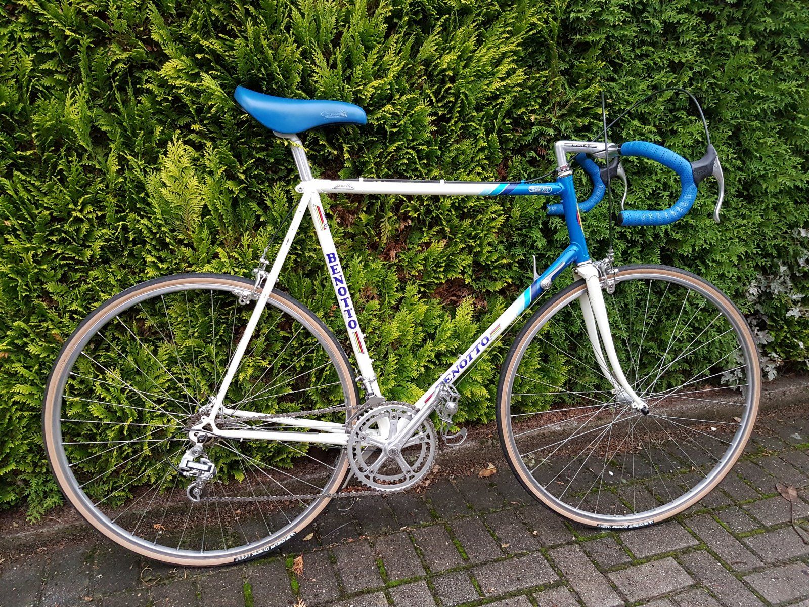

Das Benotto Modelo 800, RH c-t 60,5 soll also gehen. Es handelt sich um ein Einsteigermodell in gutem Zustand. Nichts ist verbogen oder gar gestaucht, keine Risse, keine Dellen, lediglich ein Lackschaden am rechten Hinterbau oberhalb der Bremse (das sieht man im Bild). Die LR sind in Ordnung.
Bremsen und Bremsgriffe Modolo, Hoods überraschend gut, Kurbel, Vorbau und Stütze SR, Schaltung Suntour SVX.
Was kann ich dafür in der kleinen Bucht aufrufen?
Neuteile im Sommer 2019, seitdem nur eine Testfahrt:
Lenker (Deda), Lenkerband, Reifen, Schläuche, Außenhüllen, Züge, Bremsbeläge, Kette.
Original und mit Benotto gelabelt sind Vorbau, Steuersatz, Sattelstütze und Sattel.
Es wurde praktisch alles zerlegt, gereinigt und revidiert.
Die originalen Modolo Bremsschuhe (mit alten Belägen) sind vorhanden.

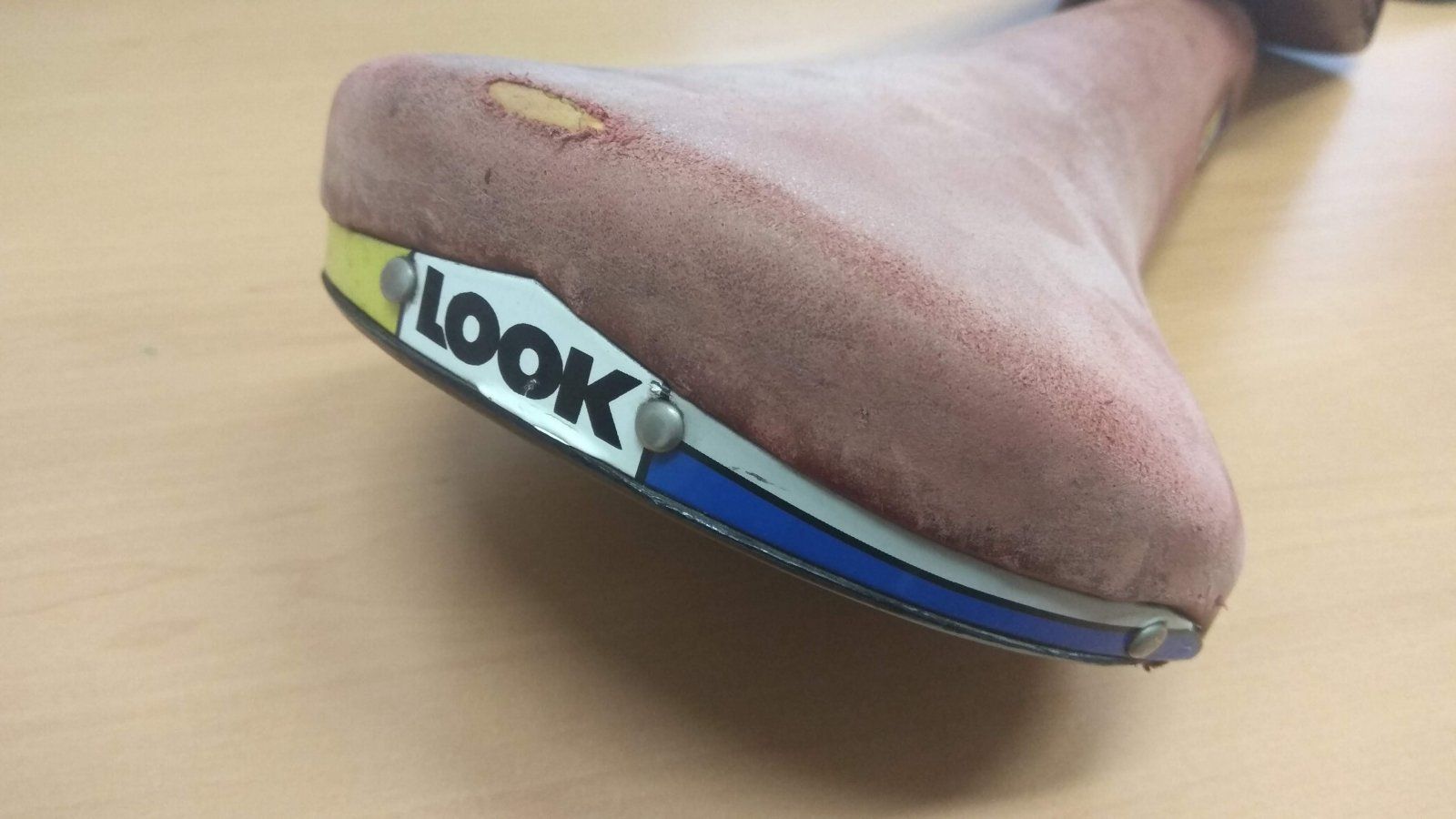

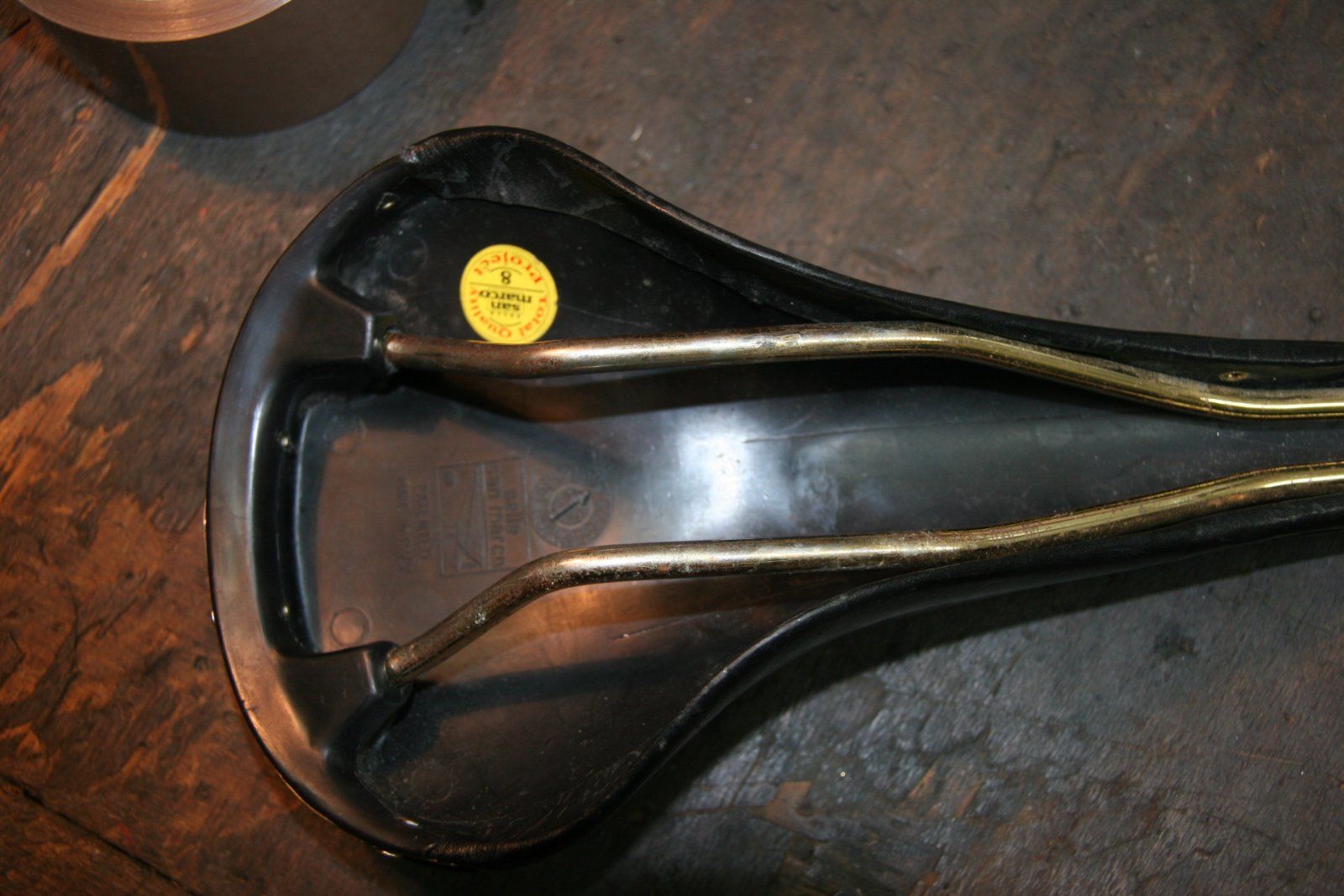

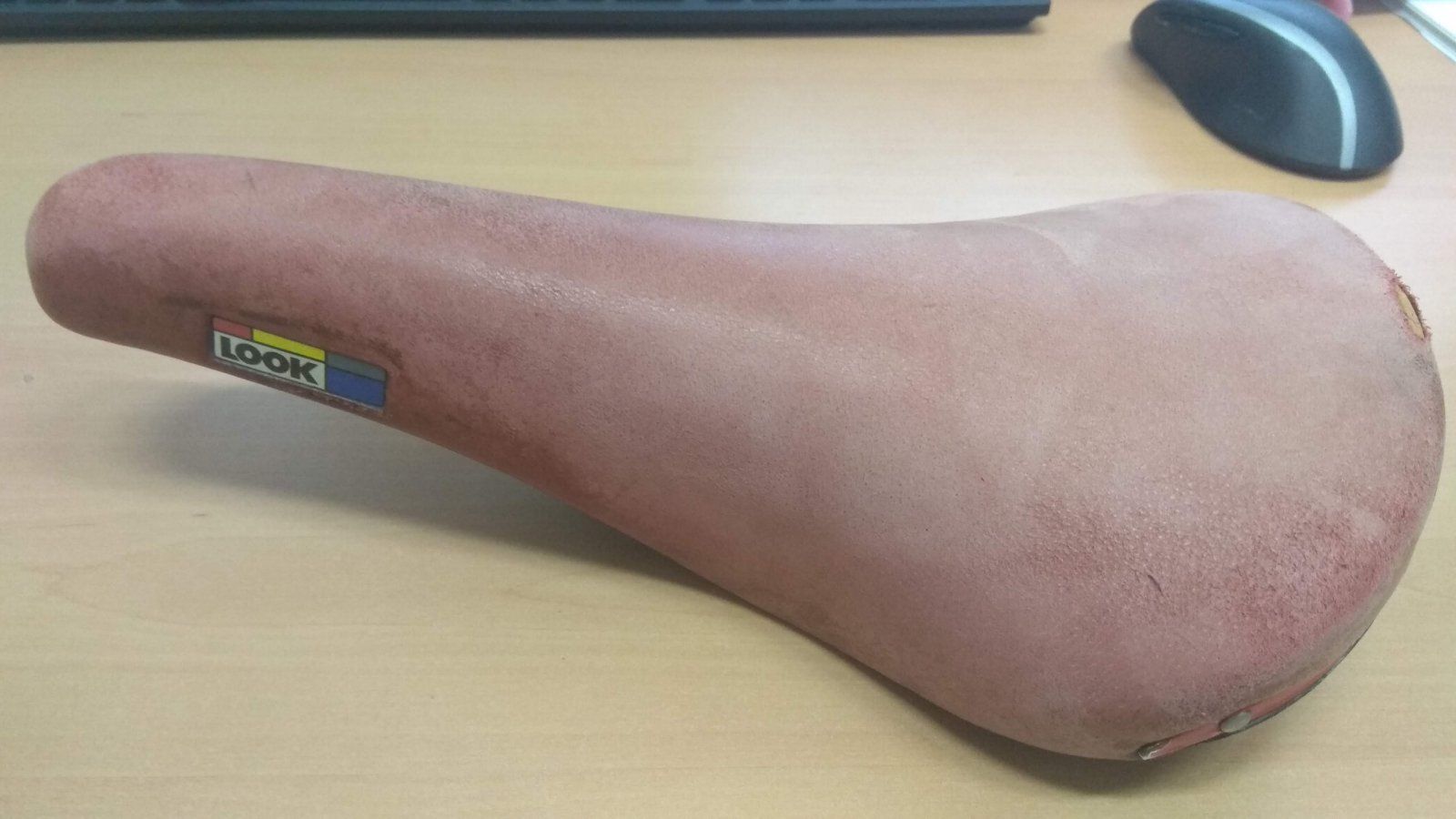

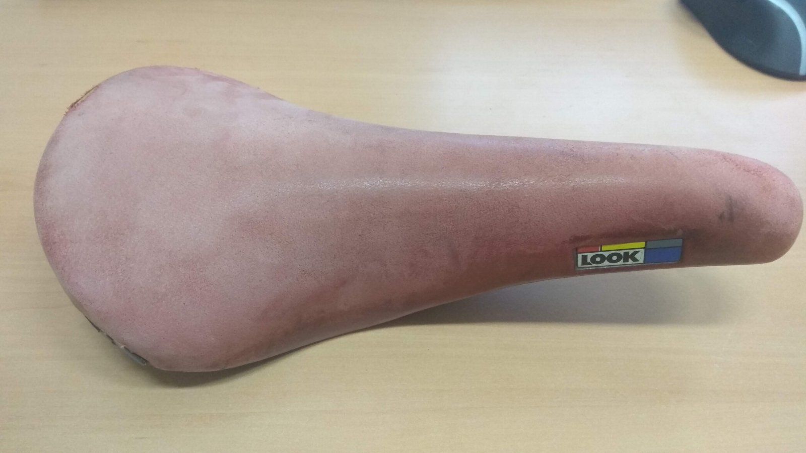

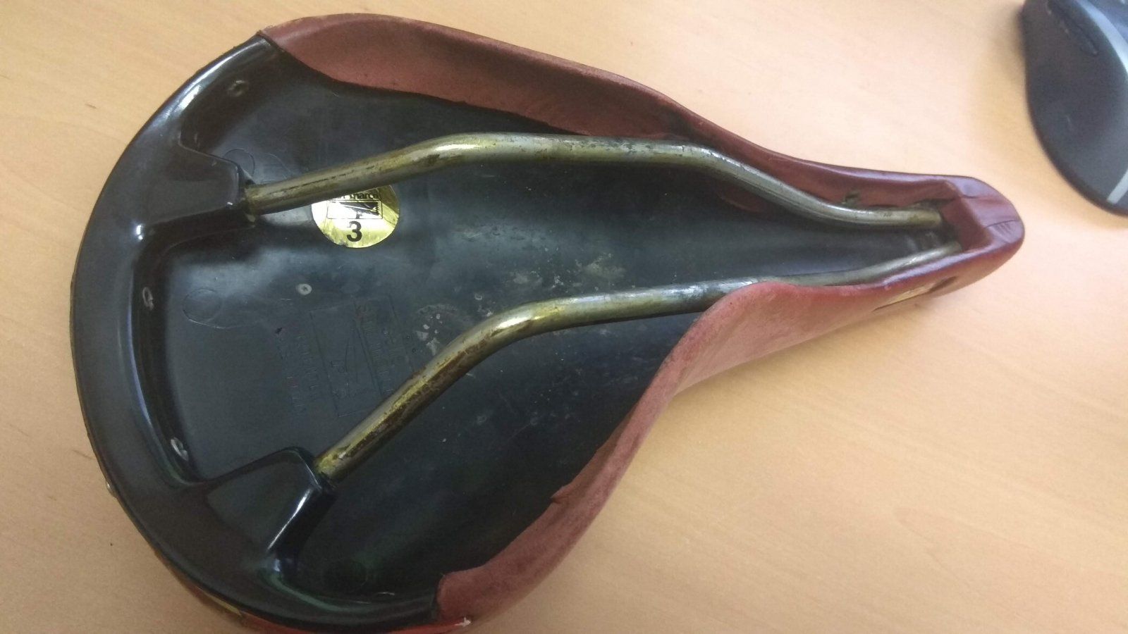

Hab hier nen interessanten Beifang gemacht:
San Marco Concor im LOOK Design und Rot.
Leder ist eigentlich noch ganz gut in Schuss, hab aber leider hinten ein Loch.
Die Look Beschläge stehen gut da.
Da ich (leider) kein Look habe, darf der Sattel gehn. Nur was kann man dafür nehmen?
Wäre doch mal ein schönes Teil, um einen Aufbau zu starten :D

Anhang anzeigen 719797Anhang anzeigen 719798Anhang anzeigen 719799Anhang anzeigen 719800
würde eigentlich passen, der rahmen ist ja auch rattig mit seinen rostwürmern:
machstu gutte preiß?
Das ist kein Concor sondern ein Rolls
