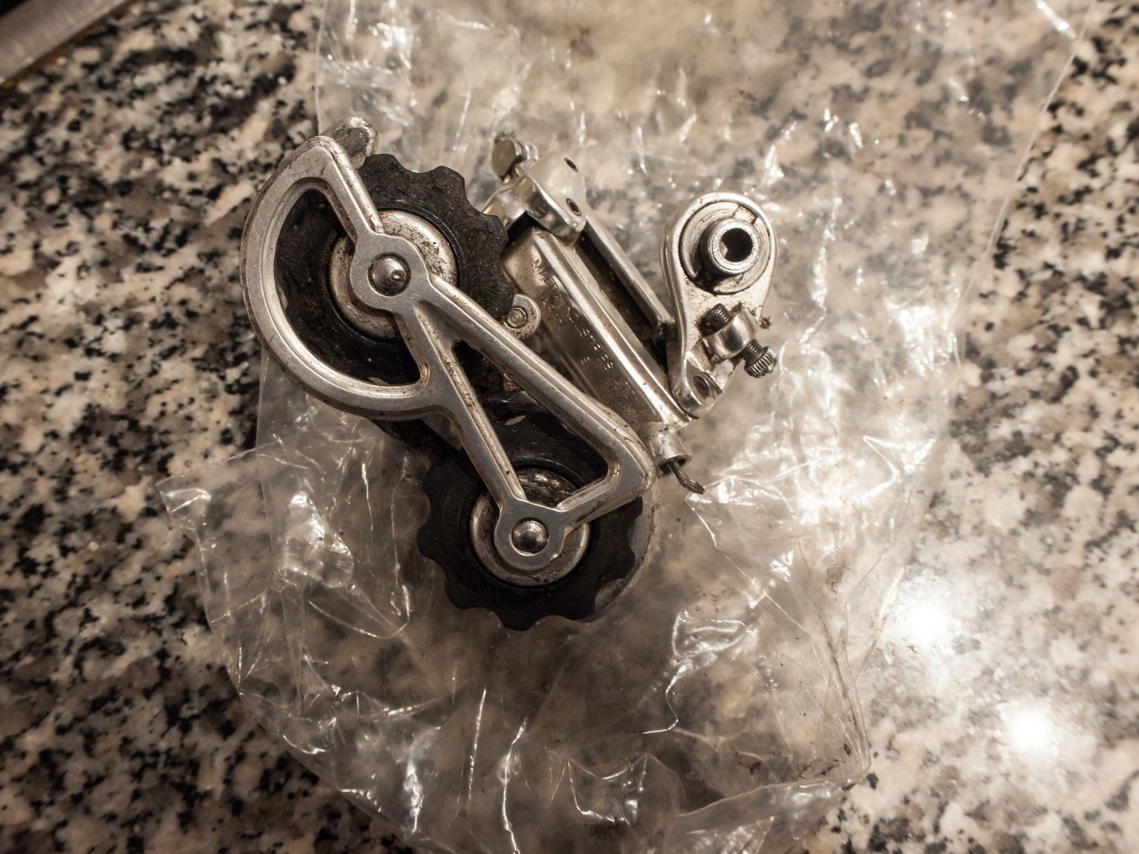

Frisch ins elektronische Netz gegangen, daher nur die Frage, was ist es genau:

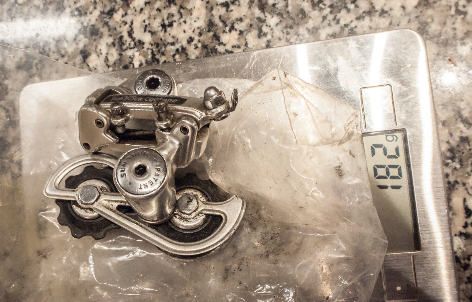

Also die Küchenwaage zeigt mal 180, mal 182 Gramm an, mit Dreck, Zugrest und Minigriptütchen. Ist ja keine drogengeeignete Feinwaage.
Ich meine nach Durchsicht der Schaltwerke bei Disraeili Gears, es wäre ein Suntour Cyclone 5902, zweite Generation. Hat vielleicht jemand einen passenden Umwerfer für Anlötsockelbefestigung abzugeben?

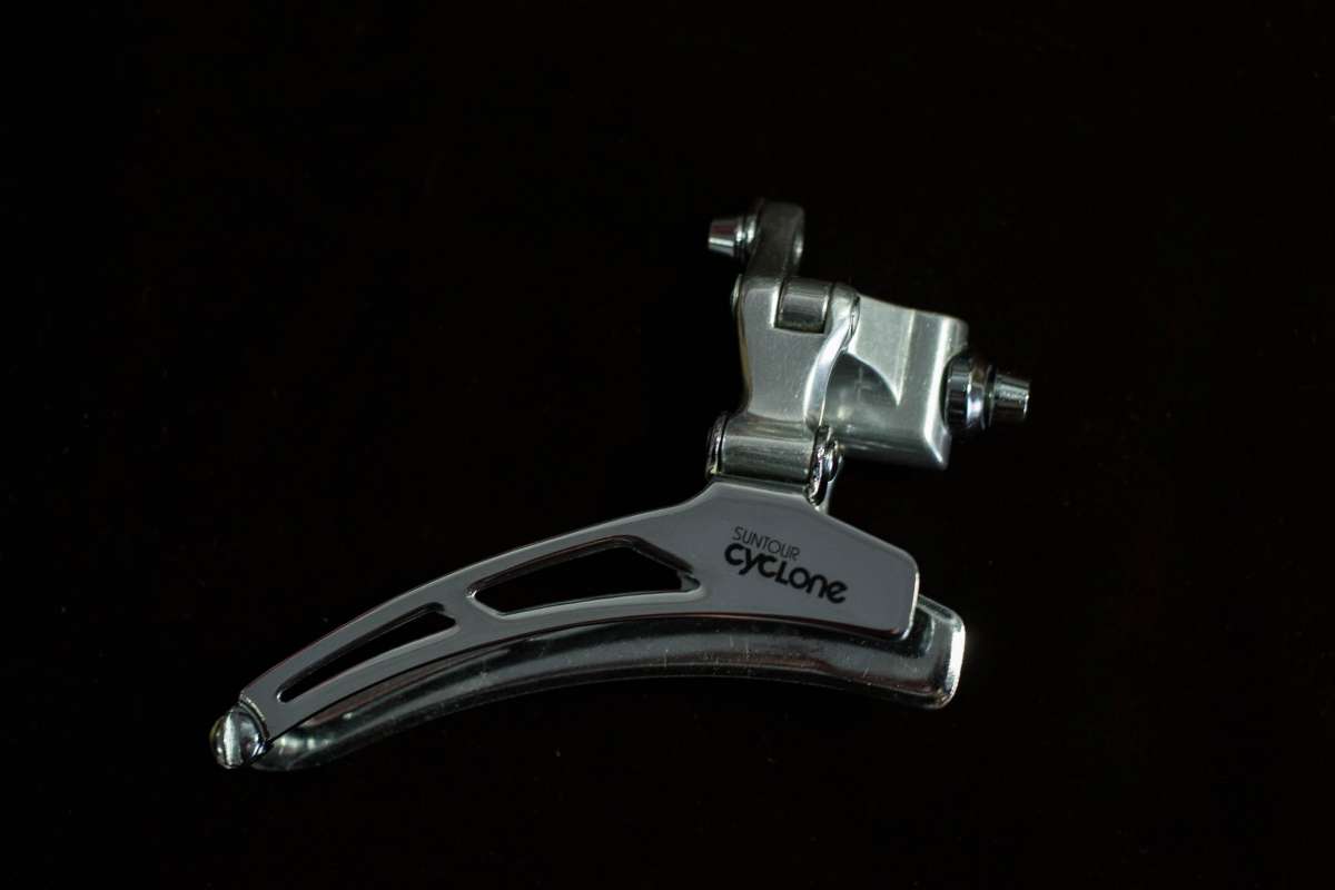

Ich meine, dass es da keine Umwerfer für Anlötsockel gegeben hat.
Erste die späteren SunTour Cyclone MK-II gab's dafür passend

Ich habe stattdessen bei einer Suche nach einem vergleichbaren alten Superbe Umwerfer sogleich von einem Anbieter aus den US einen in NOS angezeigt bekommen. Seltsam. Ich hätte da jetzt kein Problem, dass zu mixen, weil es auch optisch zusammen paßt. Es war damals ja auch durchaus üblich, zu nehmen, was man kriegen und auch bezahlen konnte. Jedenfalls fühlt sich das Cyclone Schaltwerk im Vergleich etwa zu einem 600 EX spürbar leichter an (eben knapp 180 zu gut 220 Gramm).
Oder @morda ?
Si,
gabs bei Cyclone und Superbe erst später.

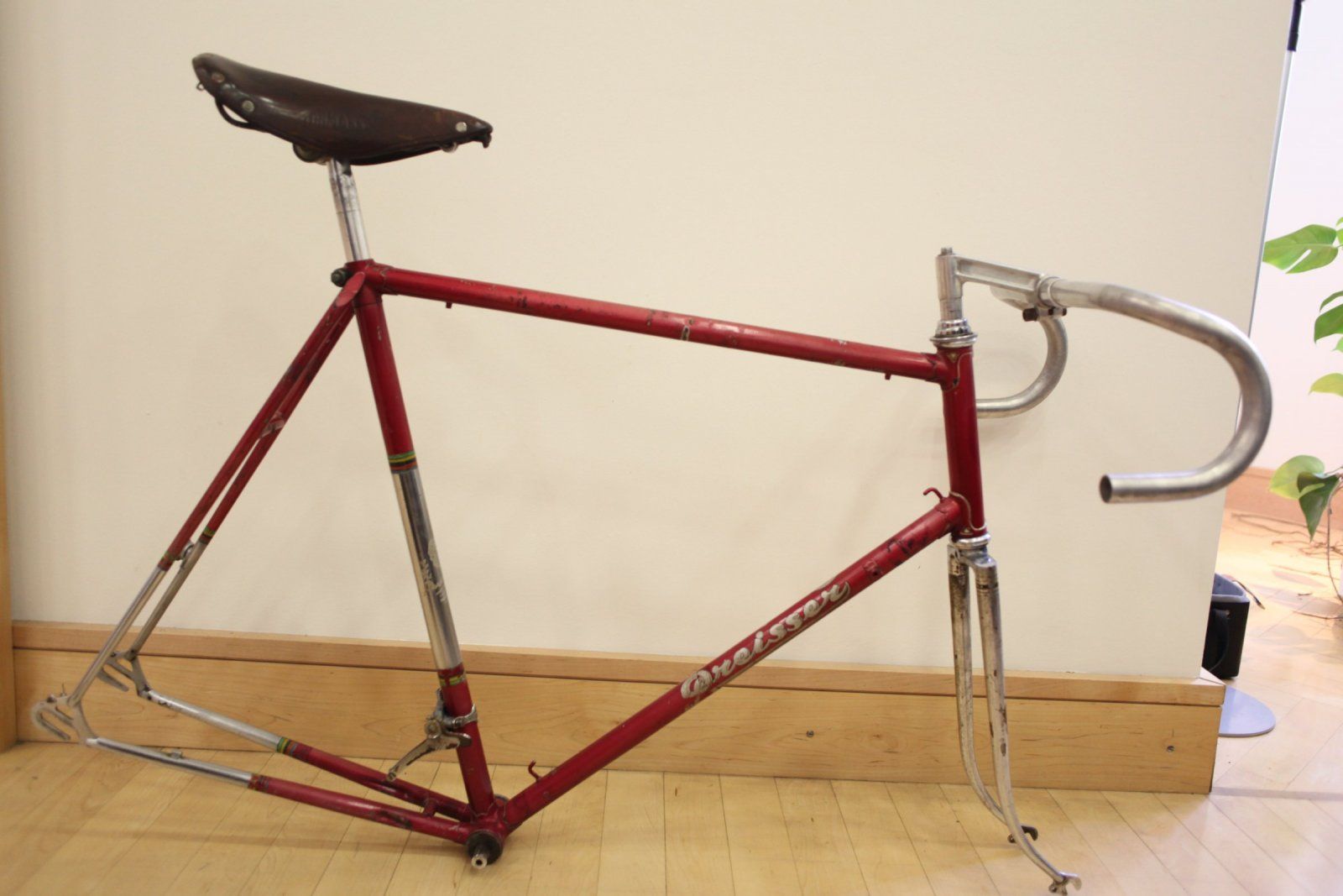

Hallo Forum ,
wahrscheinlich bin ich hier falsch , aber vielleicht kann mir doch einer weiter helfen.
Meine Frage wäre : wer hat diesen Rahmen gebaut , bzw. wo kommt der her ??? Gibt es noch weitere Rahmen mit diesem Label ?
danke schon mal vorab Anhang anzeigen 719117
Der Rahmen kommt von Diamant ( Karl-Marx-Stadt) und wurde von Preisser (Leipzig) veredelt. Sehr schön! Willst du ihn behalten?

bist genau richtig hier. Der Diamant-Faden wäre auch richtig gewesen.
Wie die Vorredner schon erkannt haben, ist das ein umgebautes Diamant.
Auf dem Tretlagergehäuse sollte eine Nummer eingeschlagen sein.
Hier kannst du dann gucken, von wann die Basis ist, die für den Umbau benutzt wurde.
Aufgrund der Anlötteile und der Ausfallenden, würde ich sagen, dass der Rahmen vielleicht aus den 50er stammen könnte. Damit wäre die Basis ein Diamant 167 gewesen.

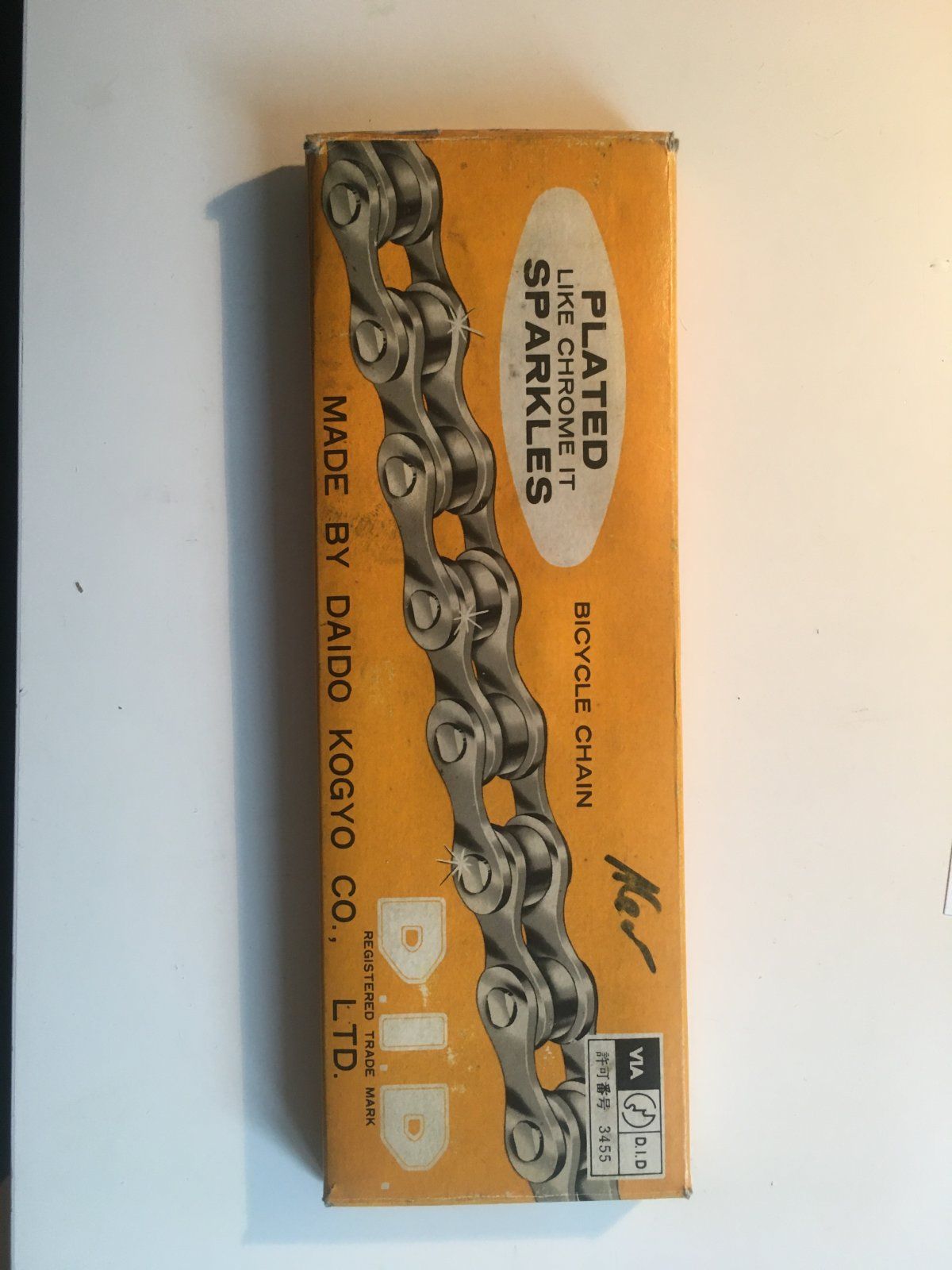

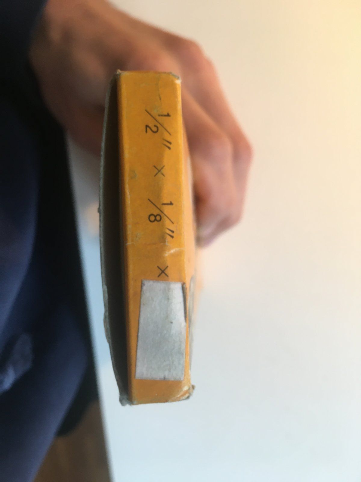

Was es ist, sehe ich. Eine Einschätzung des Wertes wäre auch interessant, aber vor allem würde ich gern wissen, wie die Dinger qualitativ sind. Hat jemand Erfahrungen? Geht das Teil für 6fach Schaltungen?
Das ist eine Kette mit der Breiten Teilung 1/2 x 1/8, die wurden auf der Bahn eingesetzt.
Die Bahnkettenblätter und Ritzel sind etwas breiter.
Evtl. kannst Du die auf einem Sport Rad fahren ohne Schaltung.
Die Ketten für Schaltung sind etwas schmaler 1/2 x 3/32.
D.I.D. ist qualitativ nicht schlecht, die Schaltketten werden auf den Börsen so um 7 - 10 Euro verkauft.

Grüße! Das ist meiner :daumen: Das ist ein Diamant Modell 167 Rahmen von 1958. Umlackiert und Chromesocken bei Radsport Preisser in Leipzig. Google Mal nach DDR Fahrrad Wiki, Preisser. Aufgearbeitete Fahrräder usw...
Ich hab noch irgendwo Bilder von anderen Preisser, nicht nur Diamant.
