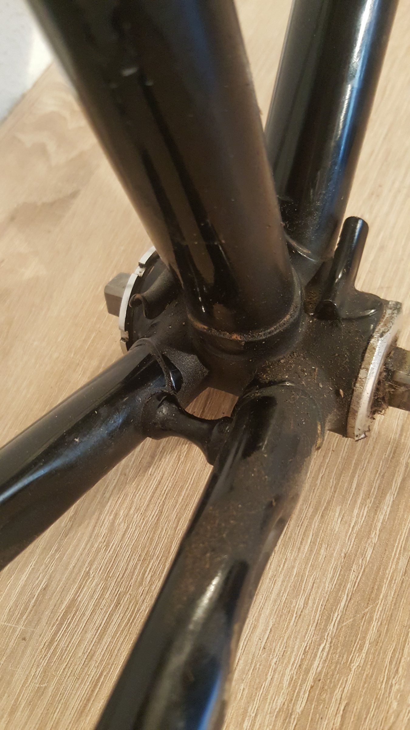

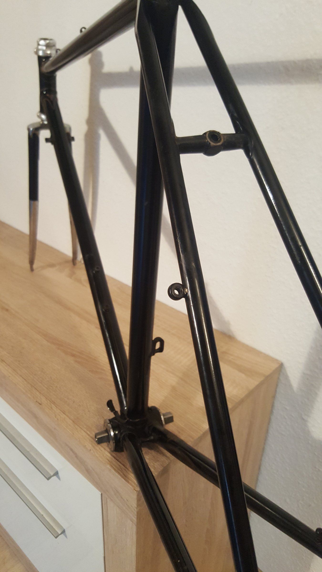

52E2C585-68DD-4706-8D82-8389BE2DB8B1.jpeg 6B9C5C6F-7B8B-41F1-A0D0-42A71A589037.jpeg Meine Gazelle hat Butterflysteg , keine Fräsungen am Lagergehäuse, 531er und Schutzblechösen...keine Ahnung ob AB oder nicht oder so...

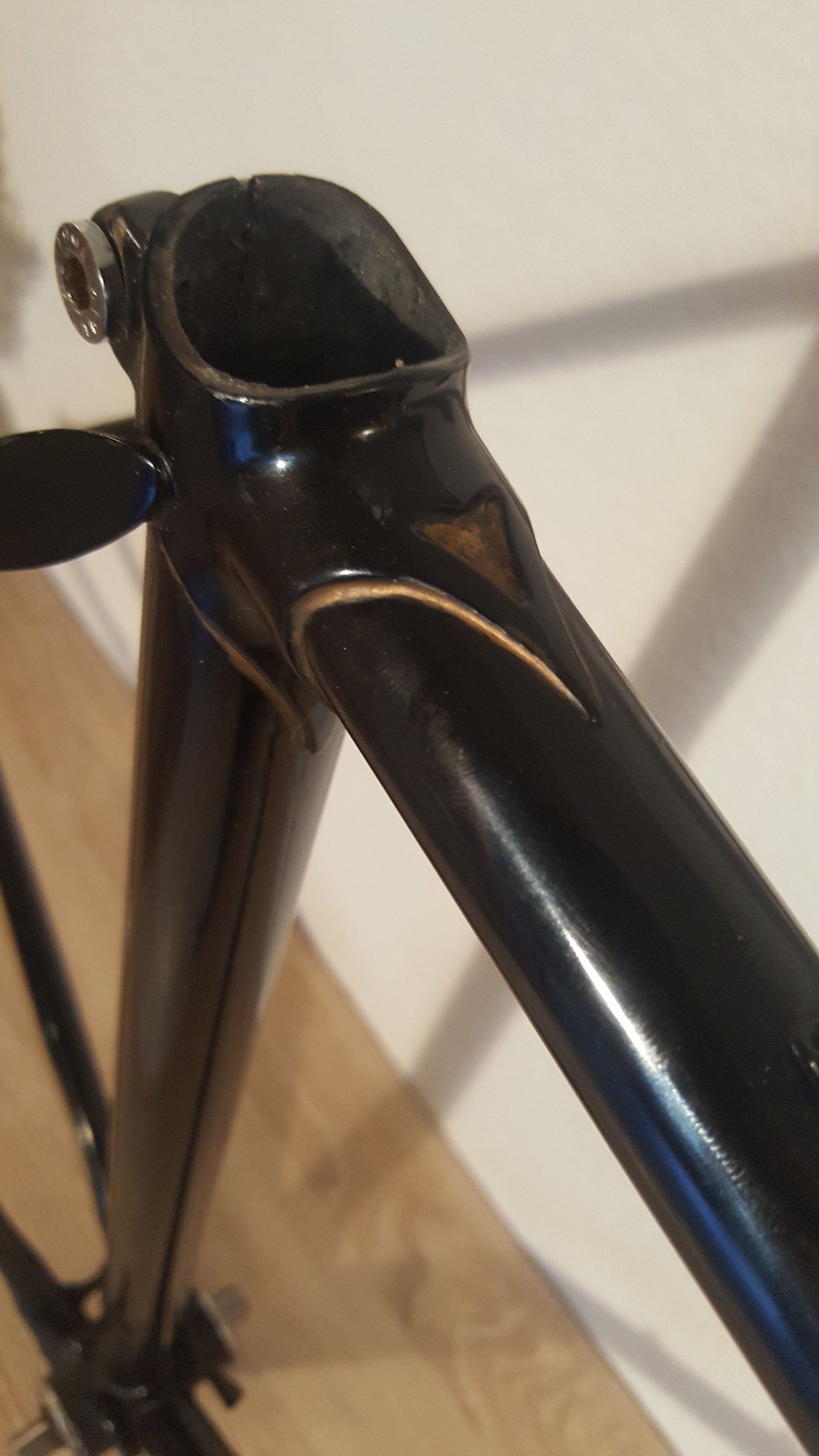

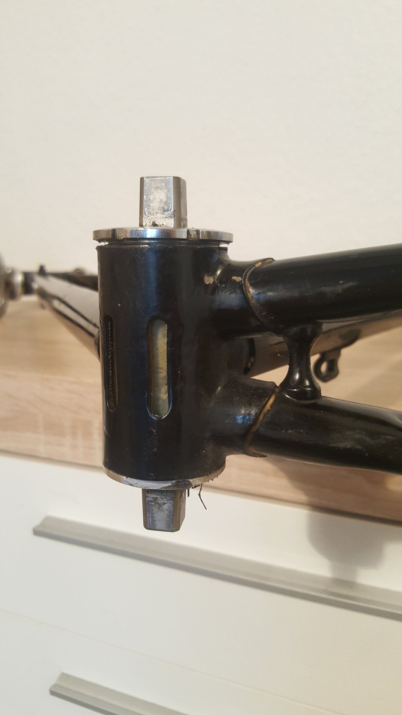

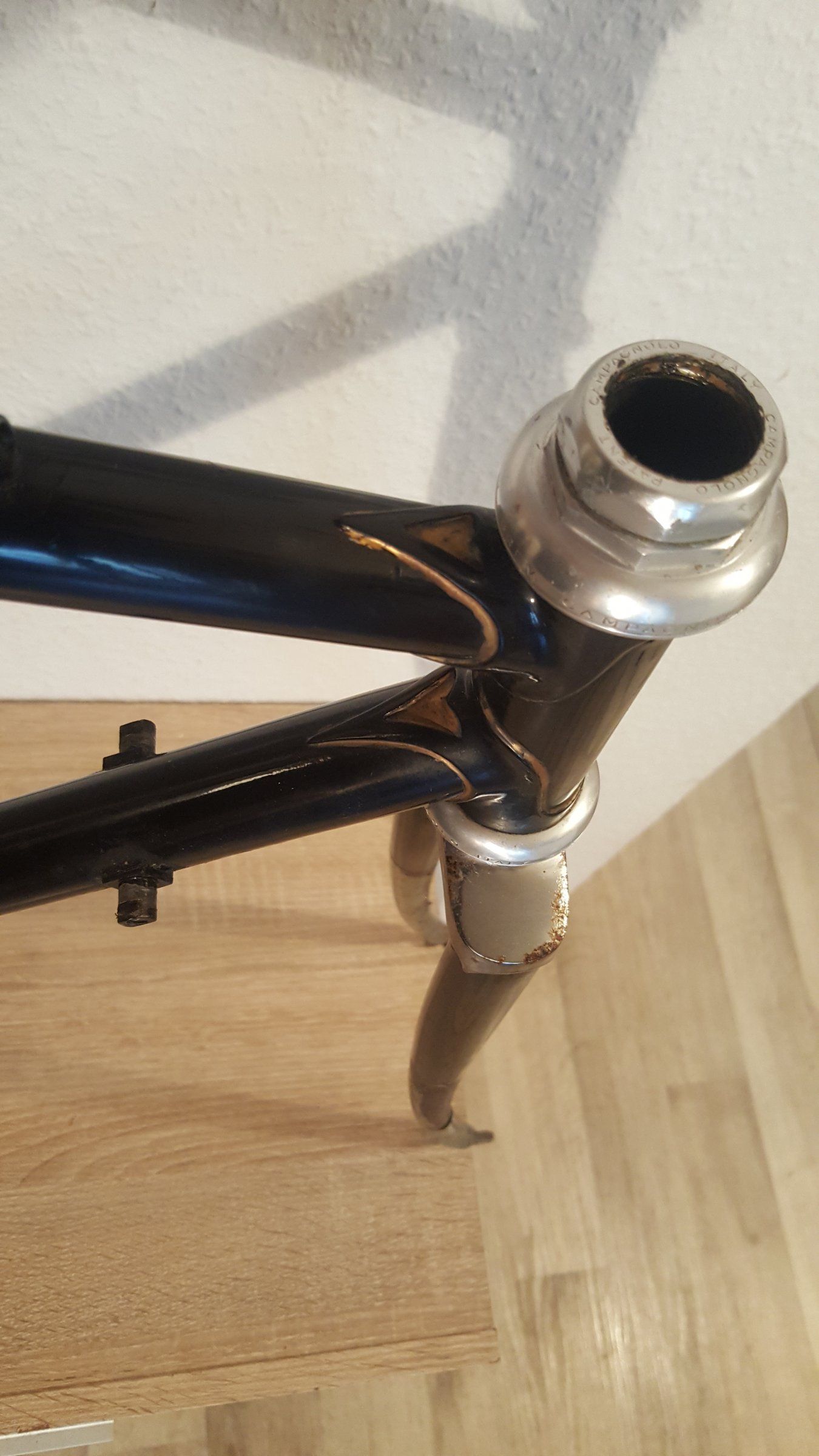

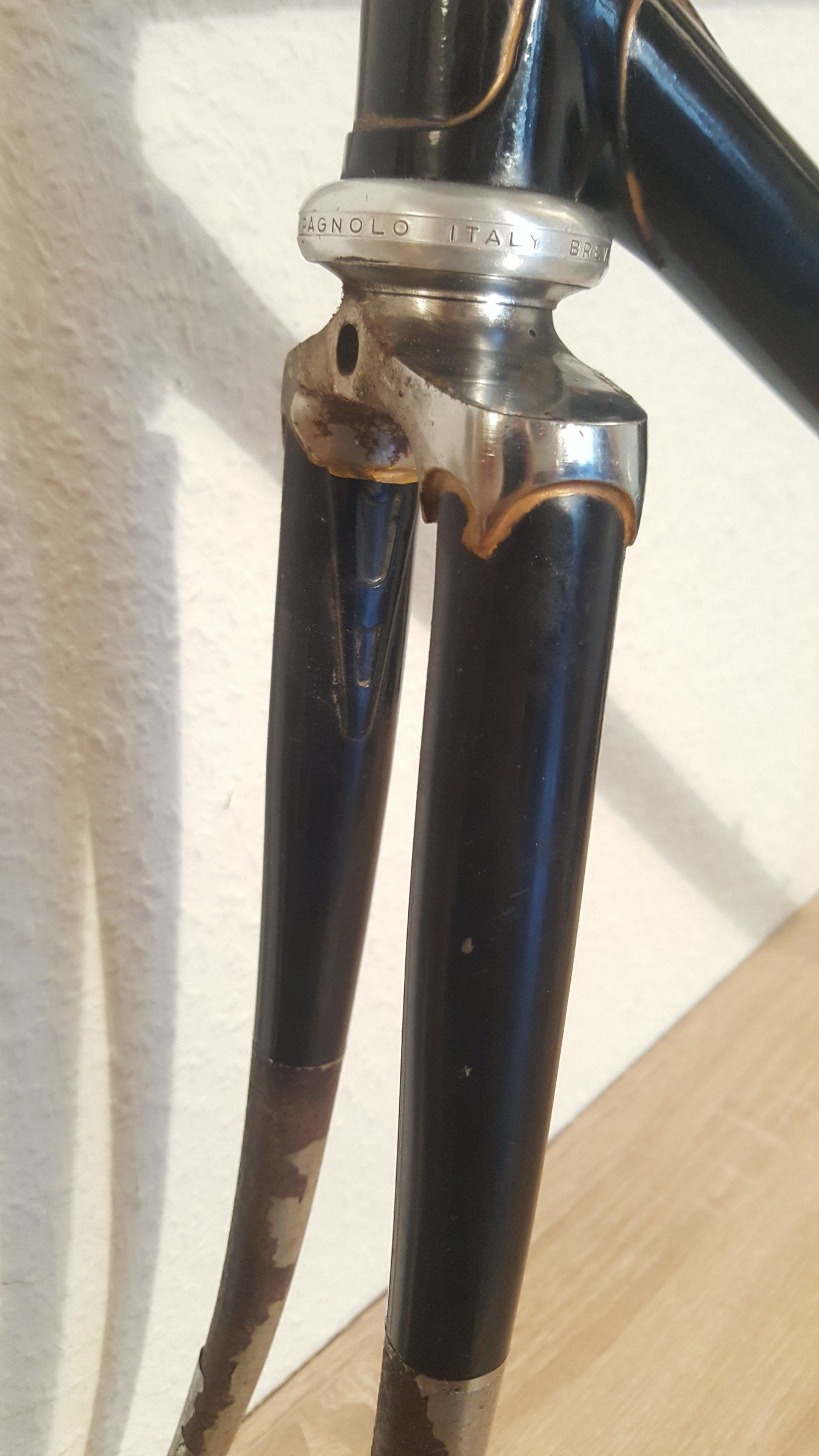

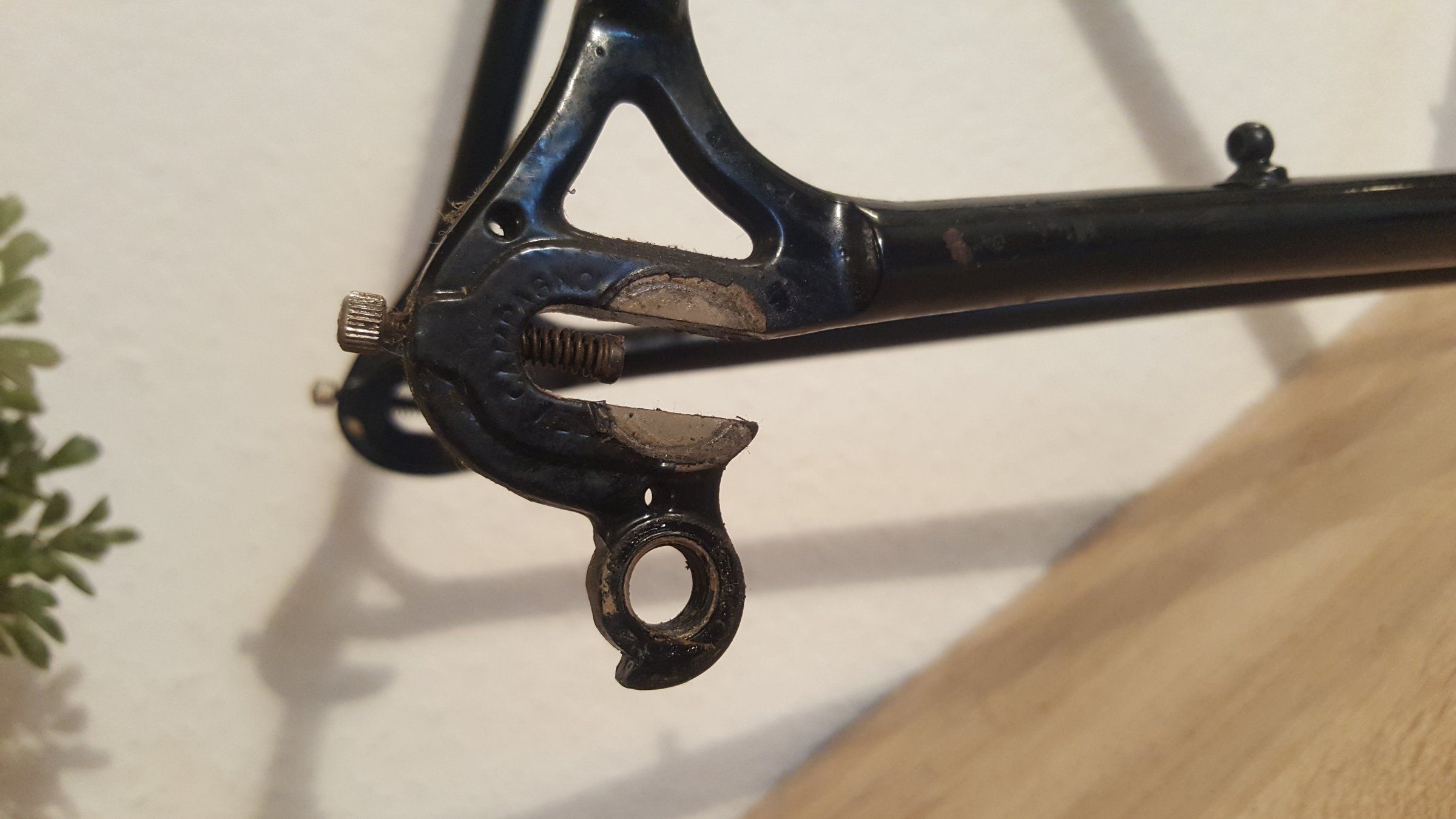

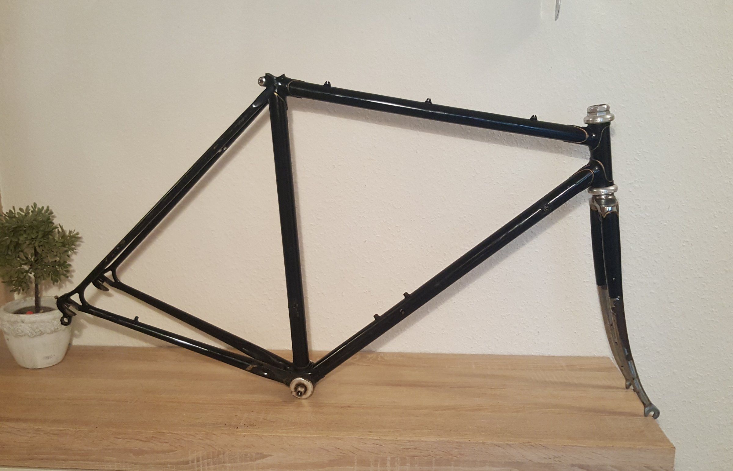

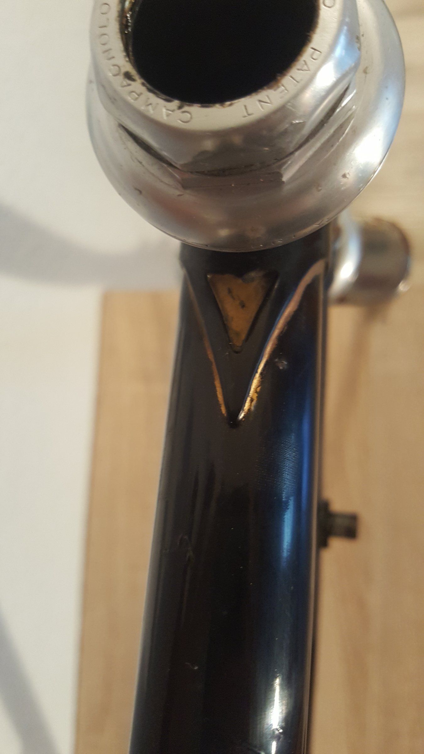

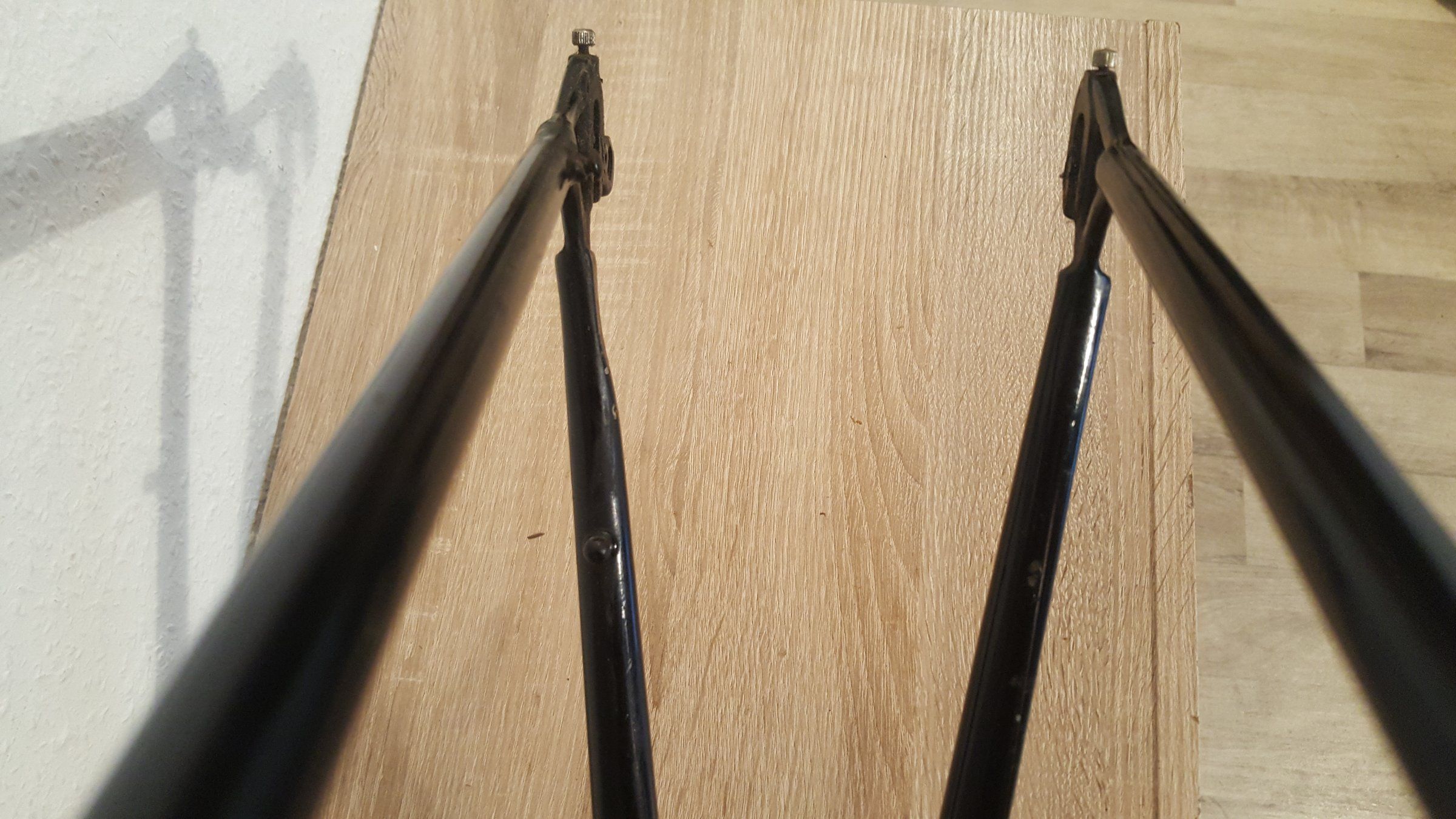

Huhu!
Ich brauch mal Hilfe bei der Identifizierung eines Rahmenset's.
Sattelstützdurchmesser 26,4mm.
Campa-Ausfaller Rahmen & Gabel.
Chrom ist aber das schlechteste was ich je gesehen habe, hauchdünn!
Rahmennummer konnte ich keine entdecken.
Wert weiss ich selber, hab es ja schliesslich bezahlt!
Danke schonmal im vorraus! :daumen:
Huhu!

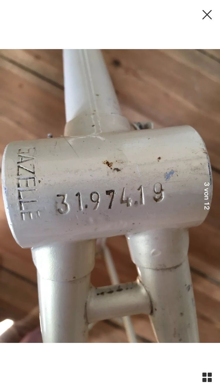

Ich habe hier ein goldenes Springtierchen und würde gerne wissen mit welchen Buchstaben sich der Rahmentyp beschreiben lässt. Ich kenn ehrlich gesagt nicht genau den Unterschied zwischen AB, AA, ABC :rolleyes:....?
Hier ein paar Bilder
Gleich kommt wieder einer und schreibt: "Wenn es Schutzblechösen hat, ist es ein A-frame."
Und das ist immer wieder falsch. :D
Du kannst hier anhand der Rahmennummer und der Farbe das Baujahr und somit auch das zu dieser Zeit gebaute Modell eingrenzen:
http://www.gazellechampionmondial.nl/colours.html
Einfach mal zum Farbvergleich die jeweiligen Balken "anklicken" und dann detailliert unter "Models" und "frame numbers" recherchieren.
Auch anhand des Butterfly-Bremsstegs, des Roto-Tretlagergehäuses und übriger Rahmen-Details läßt sich das einigermaßen zuverlässig eingrenzen.

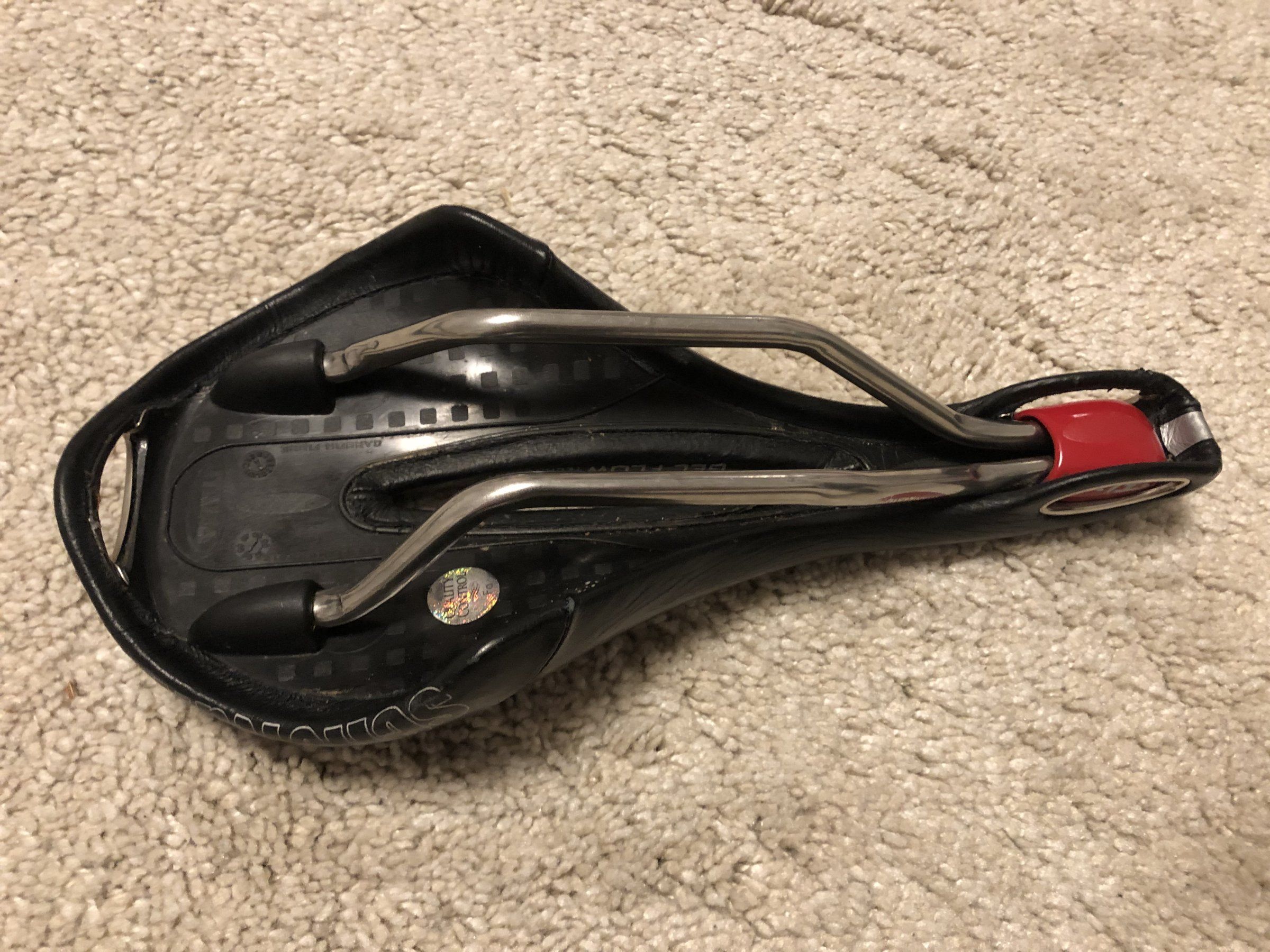

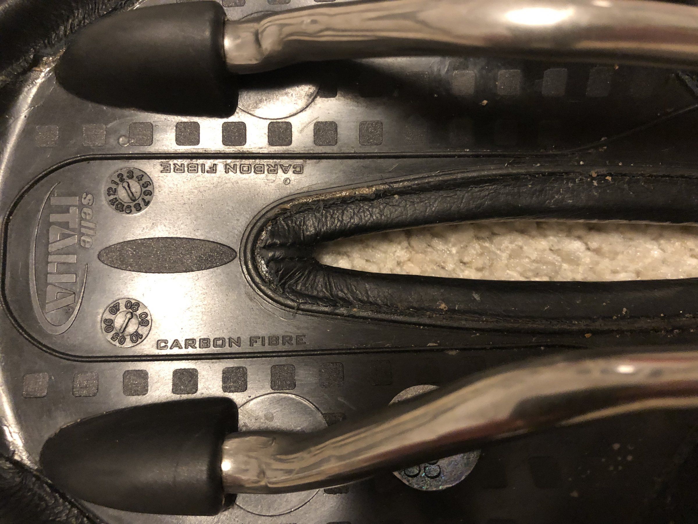

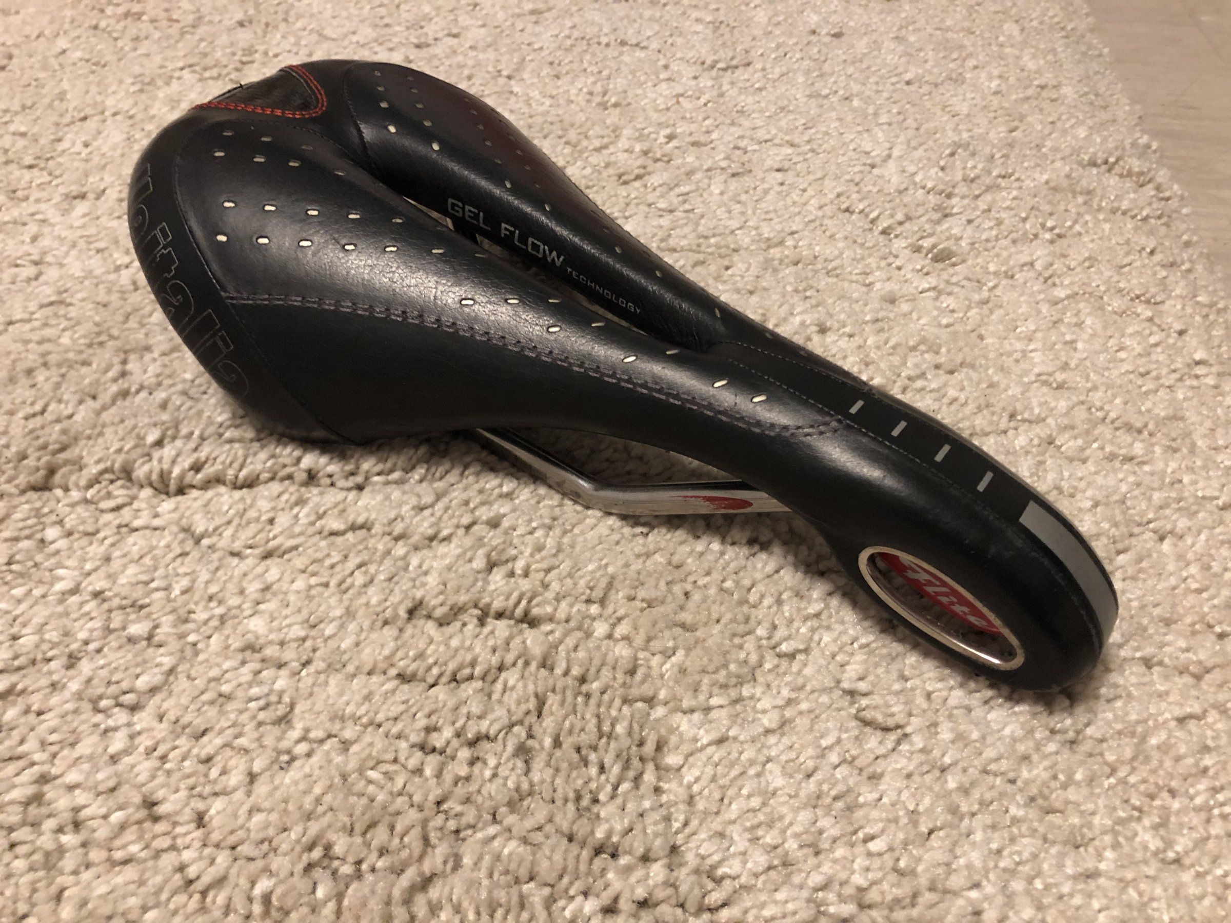

Hallo zusammen,
Was könnte man für diesen Flite Max Gel Flow nehmen?
Carbon Fibre steht noch auf dem Boden.
Gewicht laut Küchenwaage: 246 g
Gesamtbreite: 12,9 cm
Baujahr: 2008
Zustand würde ich als gut bezeichnen.
Auf der linken Seite ist hinten der Schriftzug leicht abgerieben.

Anhang anzeigen 616173 Anhang anzeigen 616175 Meine Gazelle hat Butterflysteg , keine Fräsungen am Lagergehäuse, 531er und Schutzblechösen...keine Ahnung ob AB oder nicht oder so...

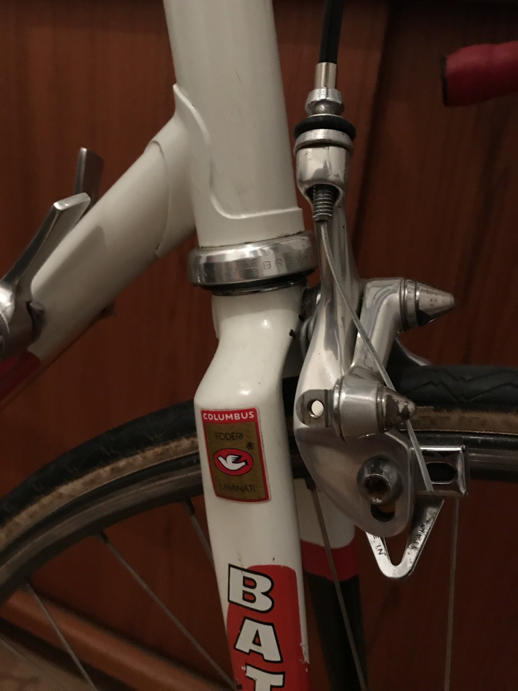

Ich wollte mal nach einer Einschätzung für ein batavus Professional slx framset fragen.
Wertermittlung wäre ink. Chorus Steuersatz frisch gefettet und Tretlager neuwertig.
Zustand ist gut. Normale genrauchsspuren.
Vielen Dank

Hmm, für mich sieht das nach nem Massrahmen aus. Muffenauswahl eher aus den späten 70 bis Mitte 80er zusammengesucht, individuelle Anloetloesungen für ein Rücklicht!? Jemand, der keine grossen Aufträge an Galvanikbetriebe geben kann? Vielleicht da etwas sparen muss, damit die Kalkulation nicht aus dem Ruder läuft? Wechsel, wie @Olddutsch vermutet? Wagner vielleicht?
