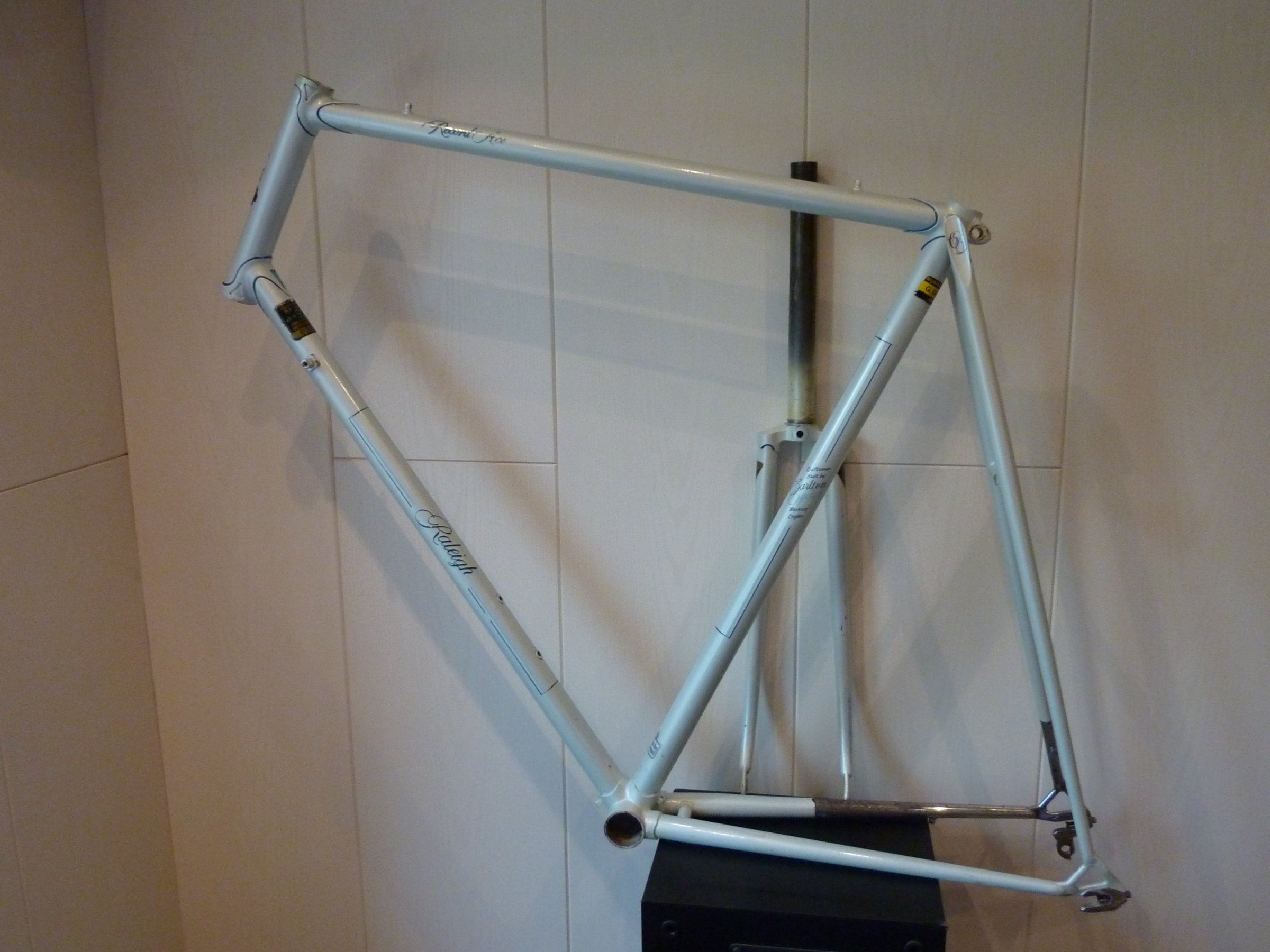

Ich finde es auch lustig das Raleigh an dem Rahmen offenbar VITUS Ausfallenden verwendet hat ( zumindest hinten )
Ich denke, das ist vielleicht ein später Rahmen der Periode / Modellreihe, also 81 oder früh 82. Die Strebenspiegel passen eigentlich zum Competition, ebenso die Gegenhalter des Umwerfers. Wie beim Competition fehlen auch die Ösen.
Vielleicht haben die beim Auslaufen der Serie gemischt, was da war.

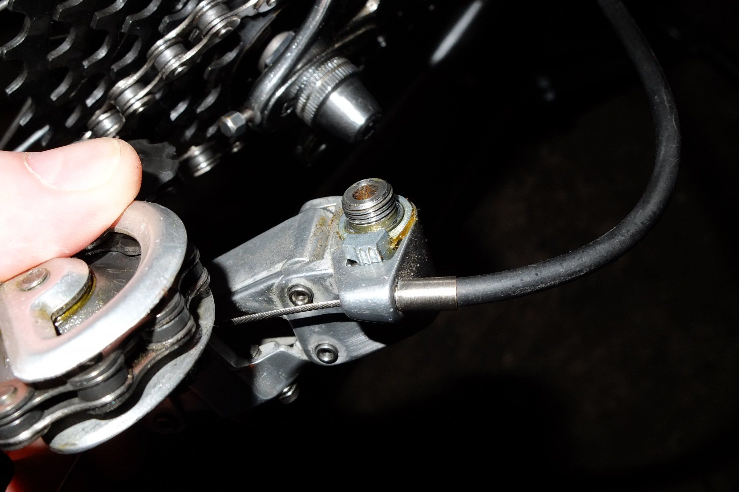

Ich meine die Victory Schaltwerke haben immer Rückseitig dieses verzahnte Teil oben am Befestigungsbolzen zum verändern der Position nach Ritzelgröße .

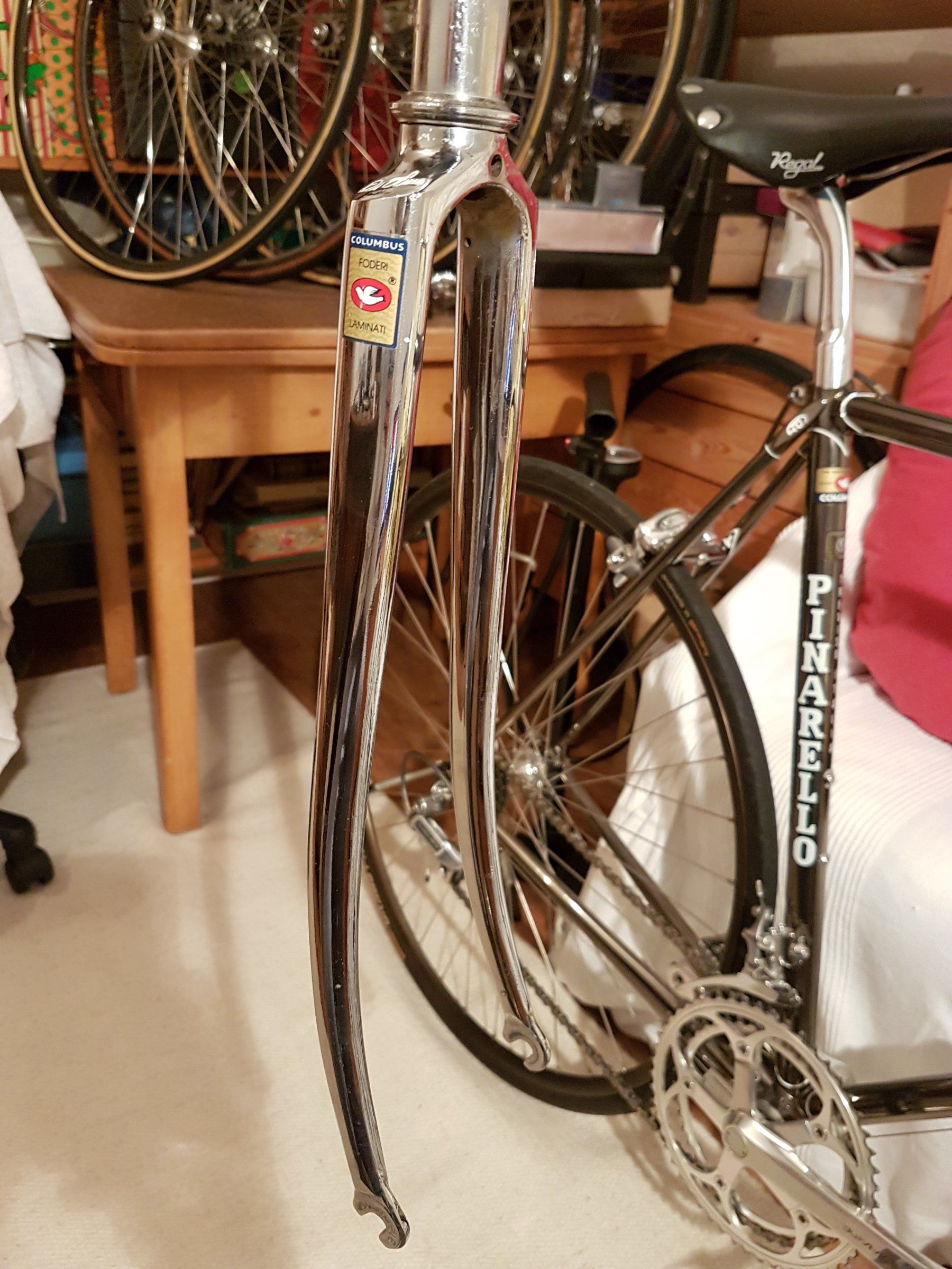

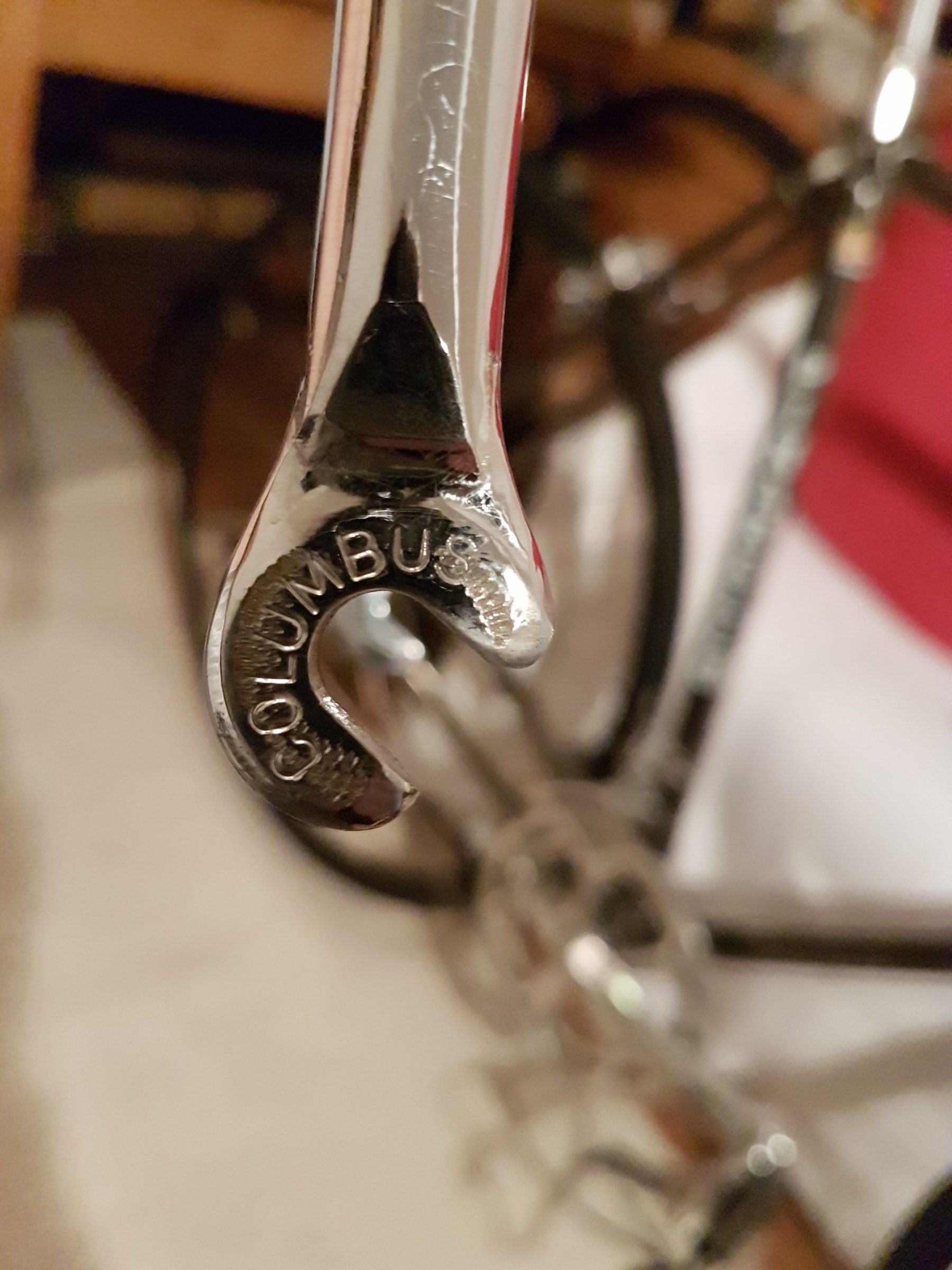

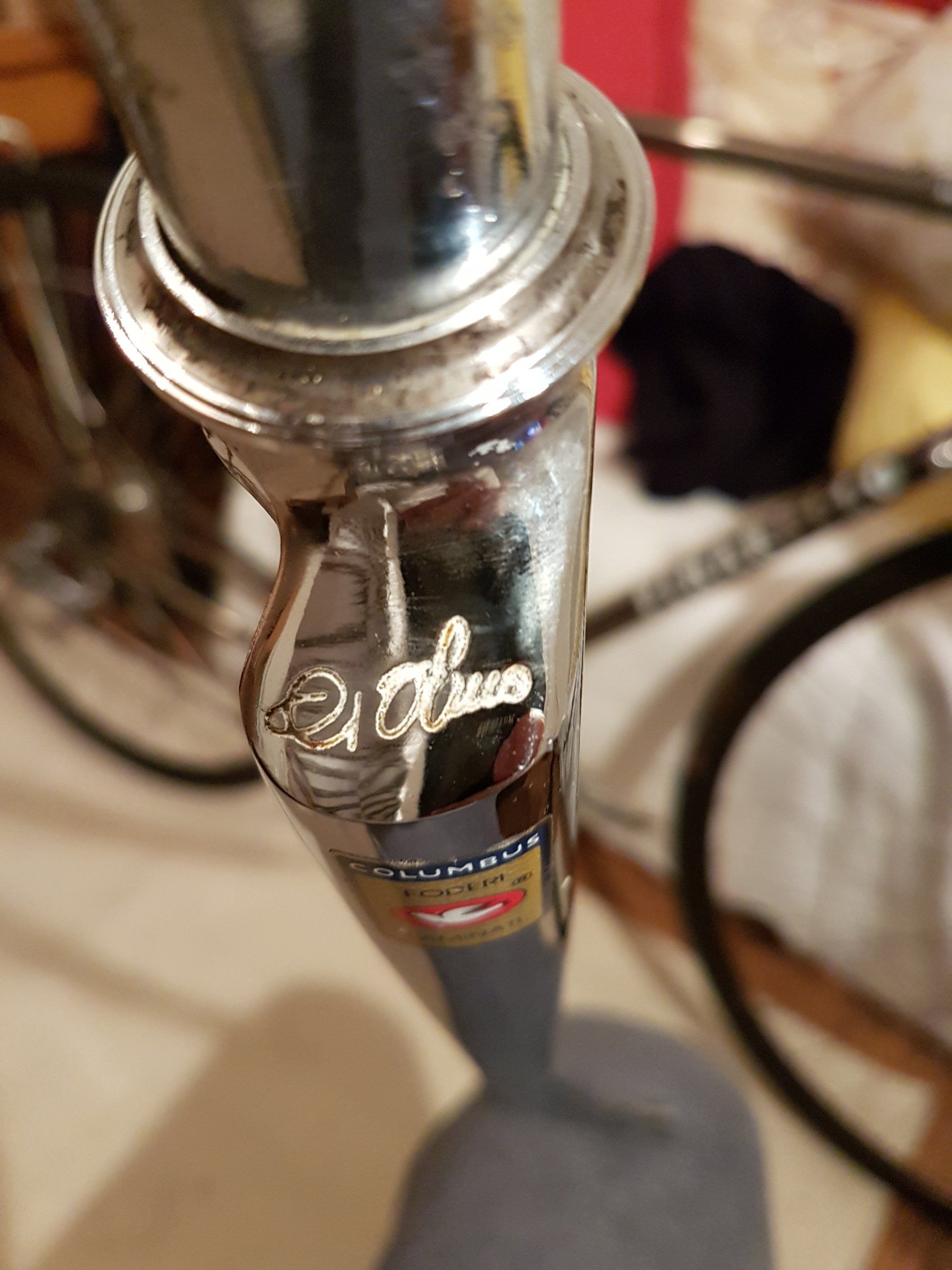

Ich habe diese Gabel vor einiger Zeit geschenkt bekommen. Weiß jemand was das ist?

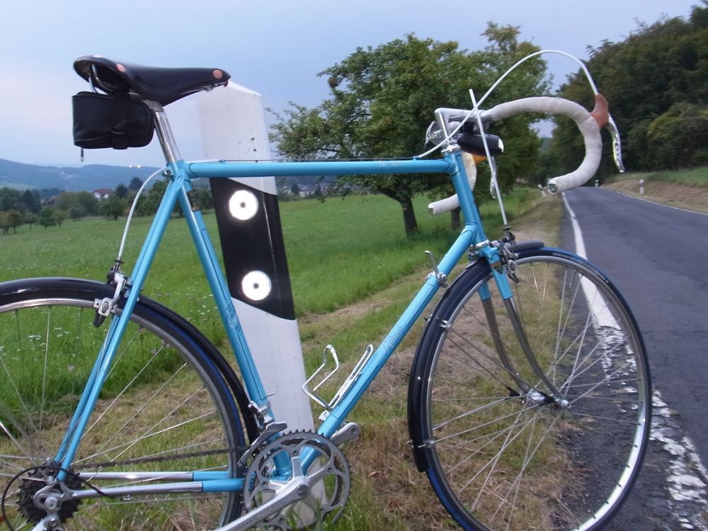

Ein hellblaues 80er Carlton Record-Ace habe ich auch noch, auch Vitus Ausfallenden.
Habe gerade kein vernünftiges Aufbaubild, diese silberne Lackierung mit blau eingefärbtem Klarlack ist schick aber schwer abzulichten.

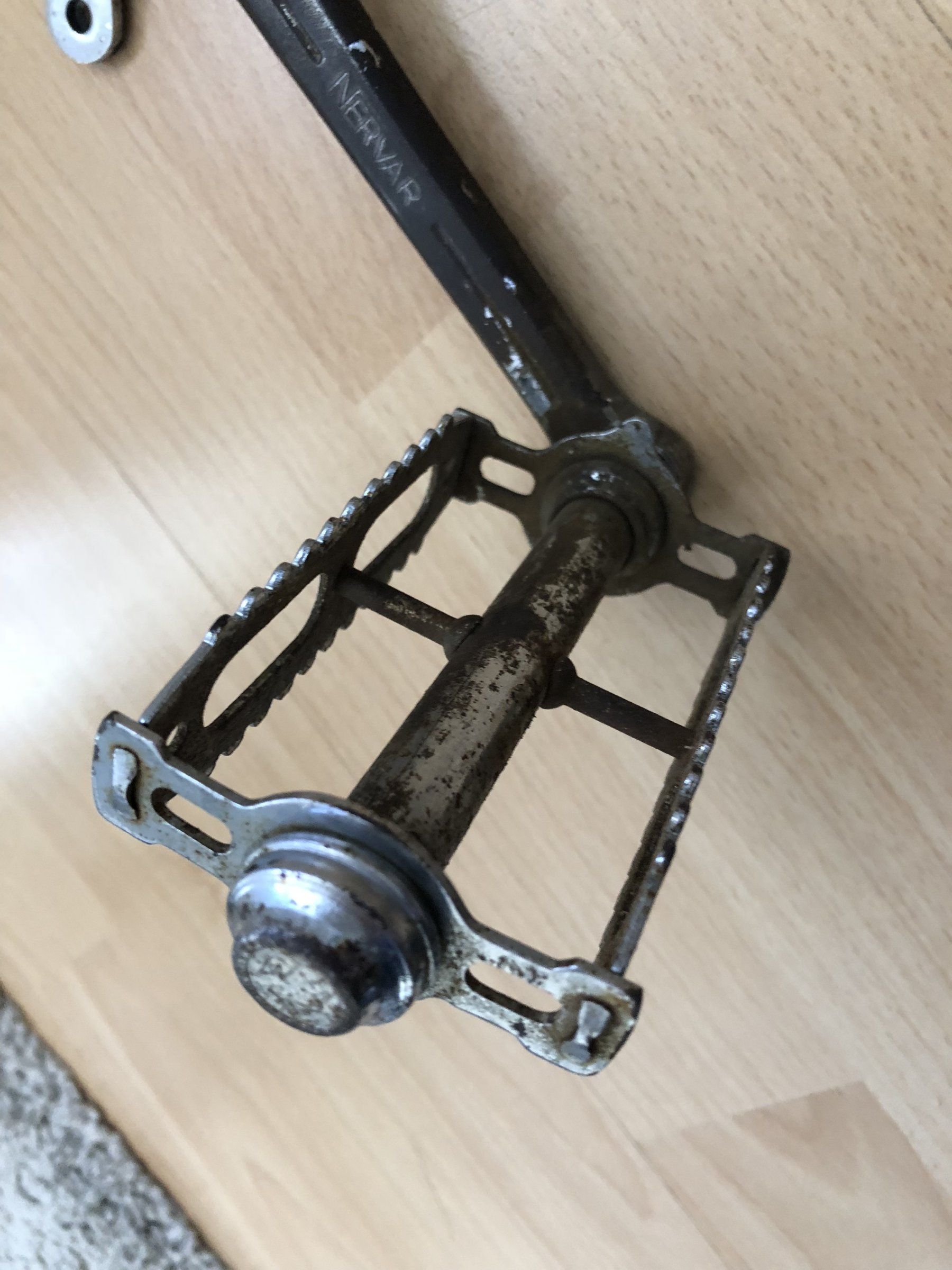

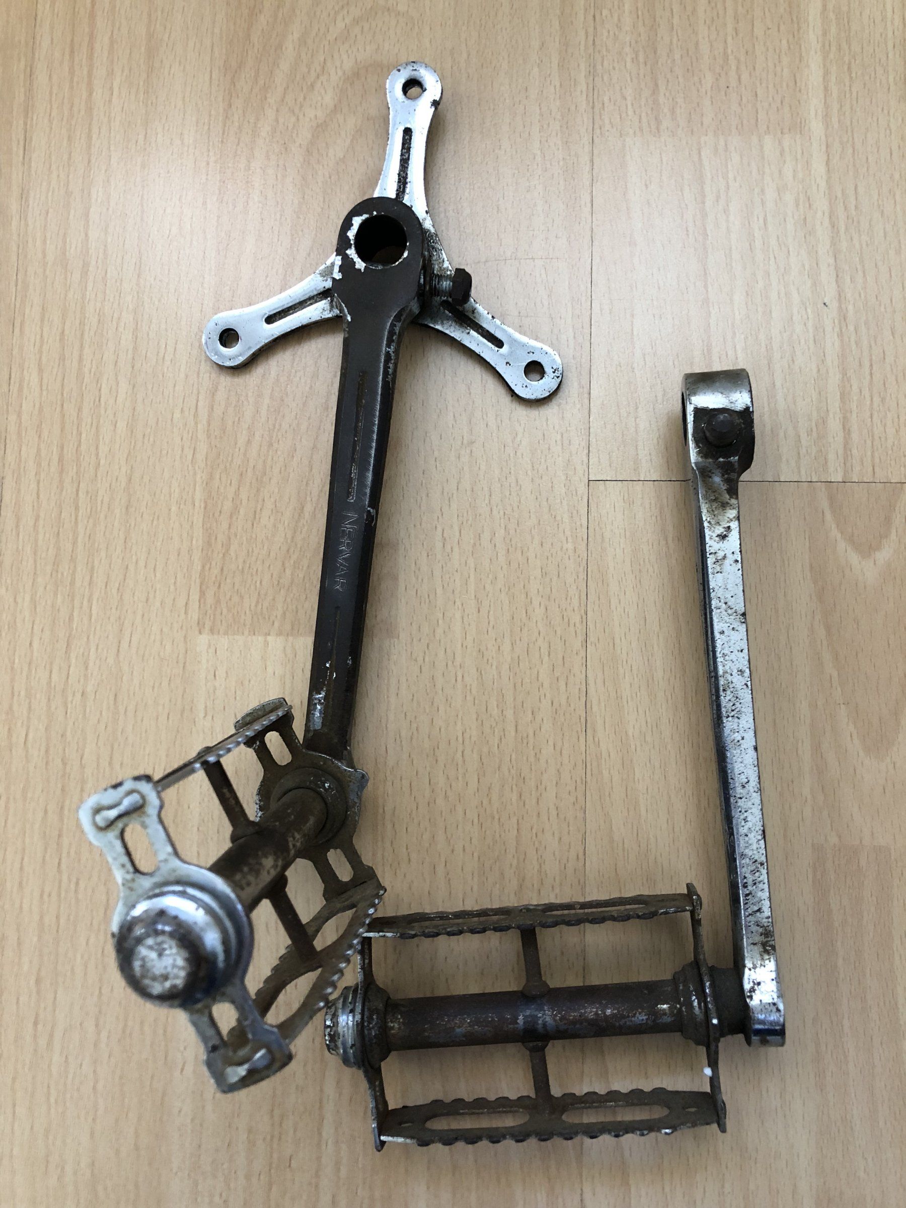

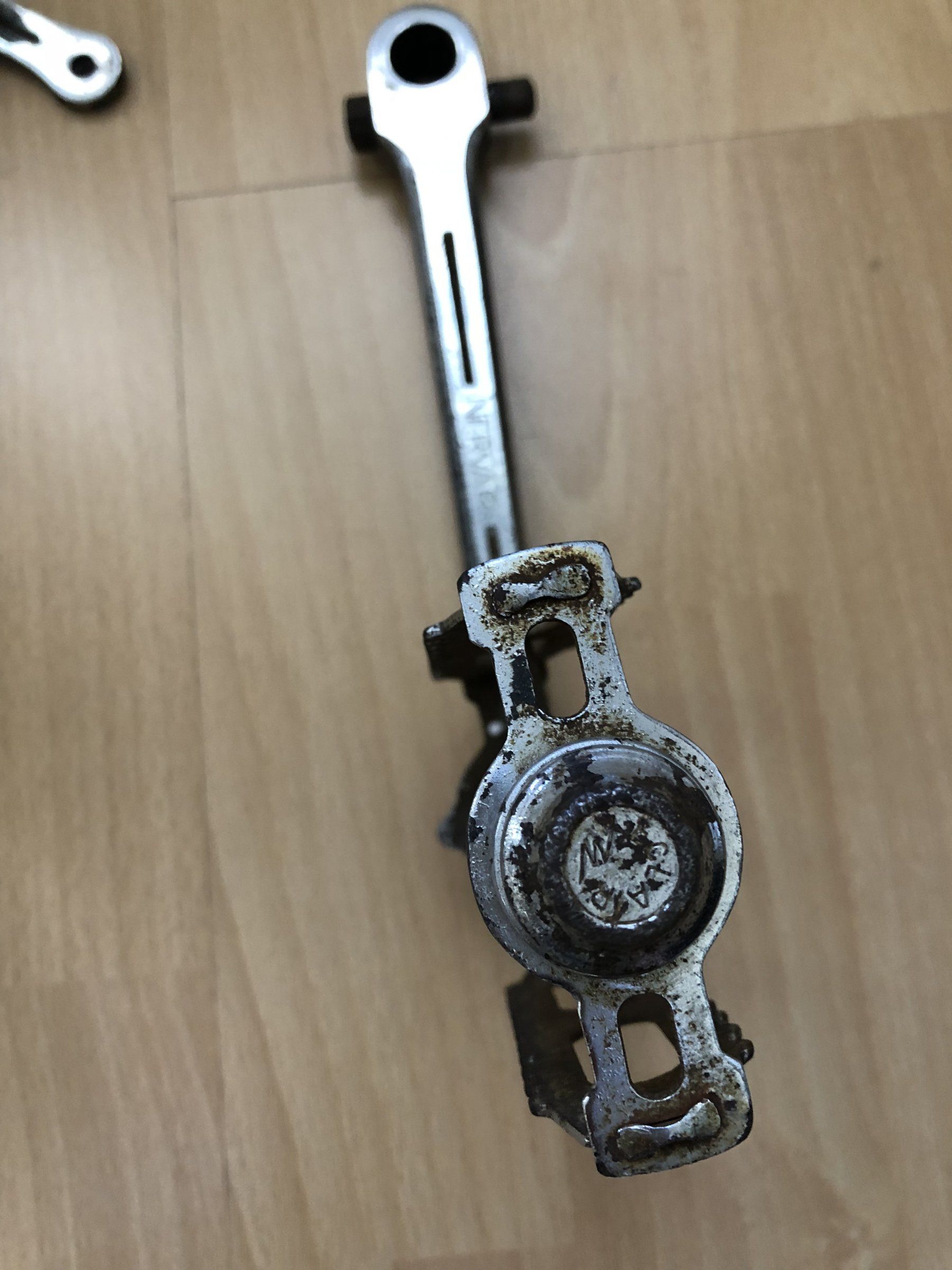

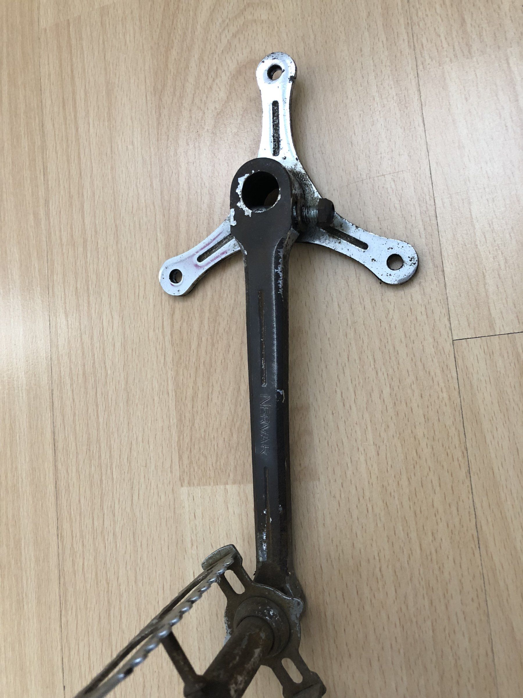

Kann das weg oder kann das noch einer für ein Patina Projekt benötigen. Nervar Stahlarme mit Eclair Pedalen aber ohne Chrom (den behalte ich:cool:)
Ja Reifen sind neu aber nix besonderes.
Bisschen was dran zu machen ist schon noch, und mit etwas Fett und polieren kann das was schönes werden.
