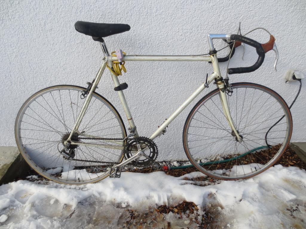

ich hab hier einen unbekannten Italiener (denke ich zumindest wegen des ITA BB-Gewindes). Vielleicht weiß ja jemand genaueres oder hat eine Tip dazu. Das Teil ist leider mal lackiert worden. Die Decals sind nicht vorhanden, genaue Herkunft ist unklar. Es gibt keine Pantos, auch an der Gabel nicht. Zeitlich denke ich sollte sich das in den 80ern bewegen. Mir gehts einfach darum zu wissen was es ist oder sein könnte. Es geht nicht um irgendwelche Wertschätzungen. Denke das ist eh nichts alzu besonderes.

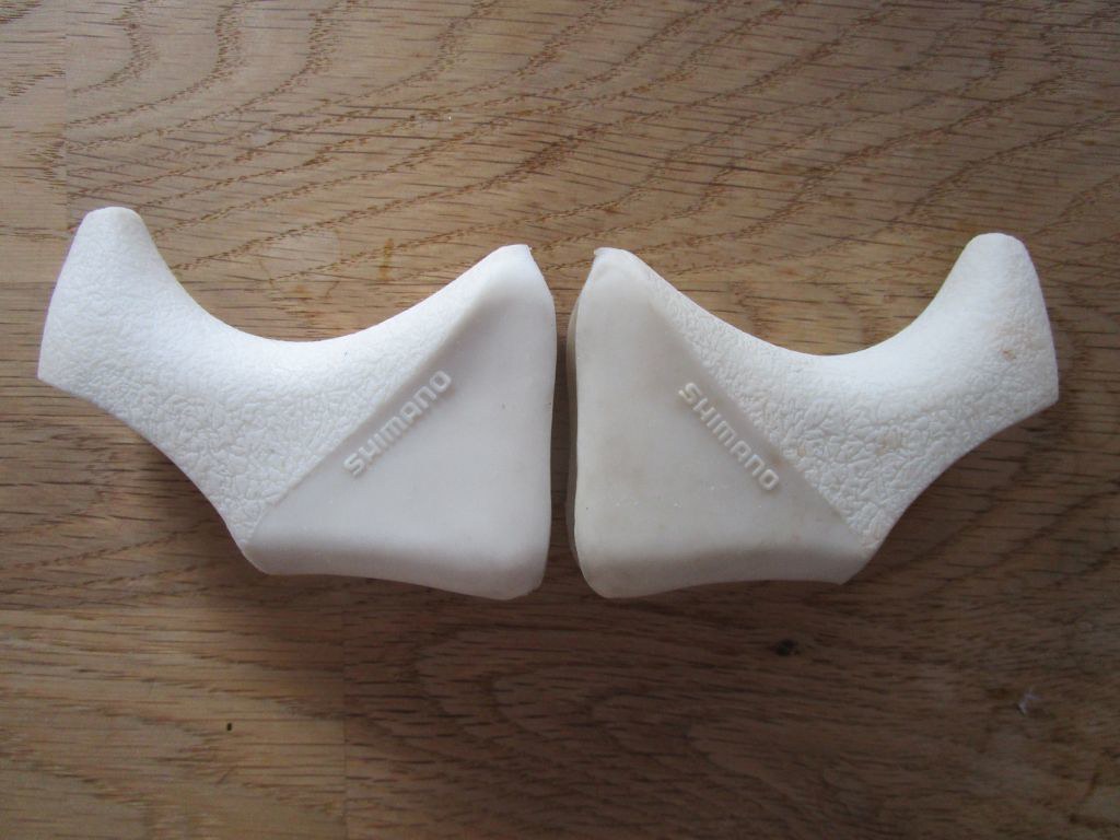

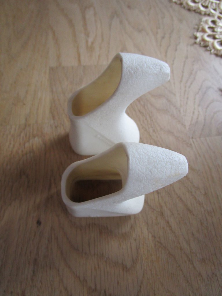

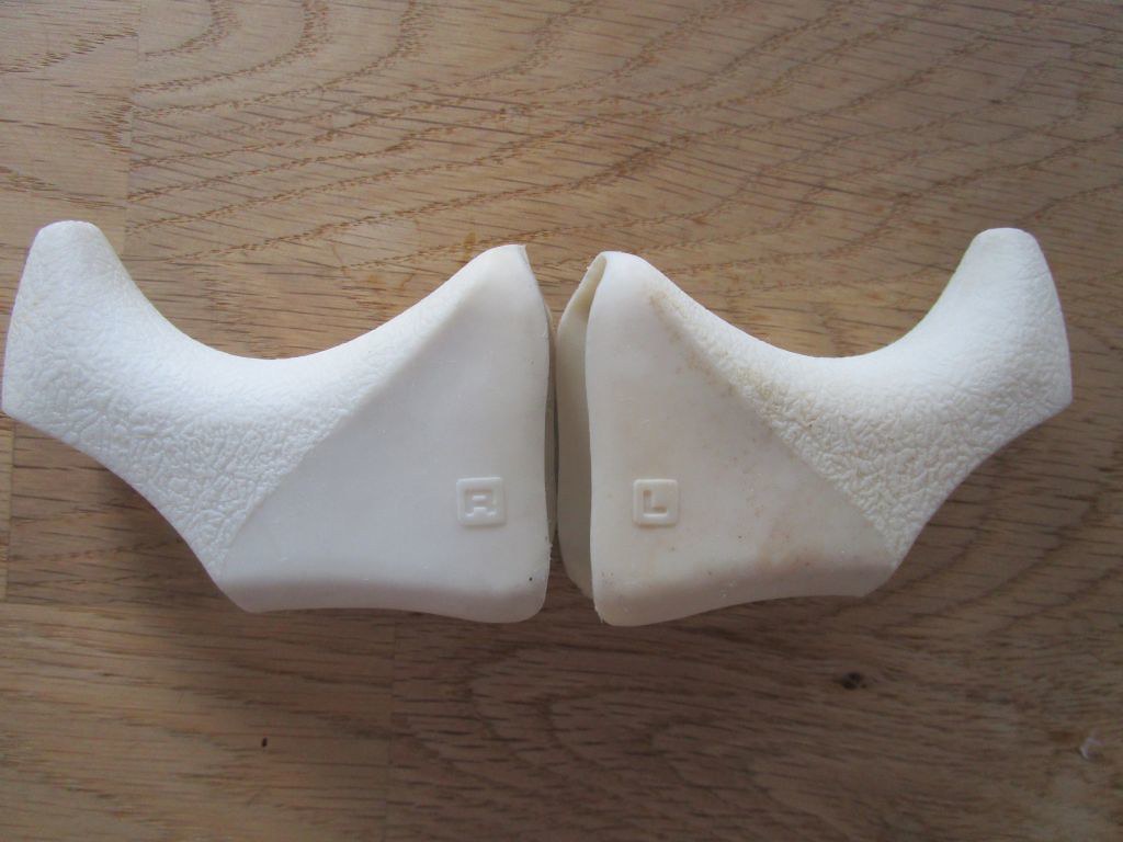

Sind es DA Hoods, und wenn ja gibt es da Unterschiede bei den Aero Hoods:idee:, ein Forumspreis wäre auch noch hilfreich,sind NOS,danke.
