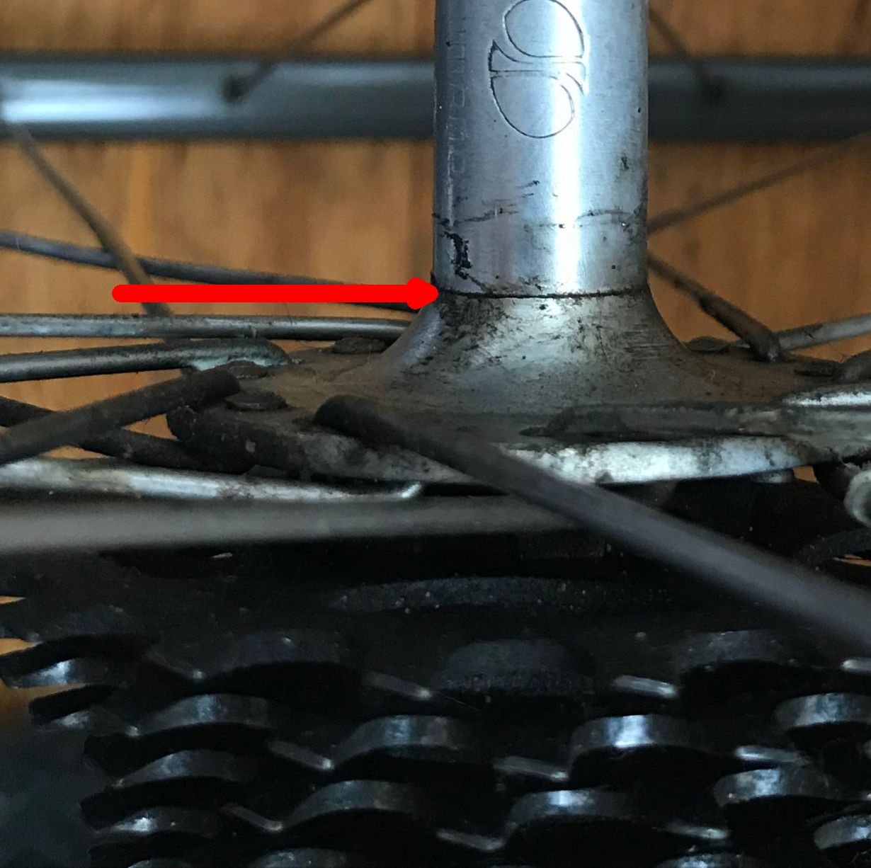

Sind Shimano "60" Teile, wurden mit Altus-Teilen ausgeliefert. Waren unter der Shimano 105 Golden arrow angesiedelt. Mitte bis Ende der 80er. Technisch sind die Dinger Schrott, da aus zwei Teilen verpresst, der Freilaufkörper ist auch verpresst und nudelt gern aus, bei Leuten, die was in den Beinen haben. Dann ergibt sich noch das Problem, daß der Nabenkörper unter Torsion in der Mitte auseinander geht.
Ich hab Dir mal die Stelle markiert.

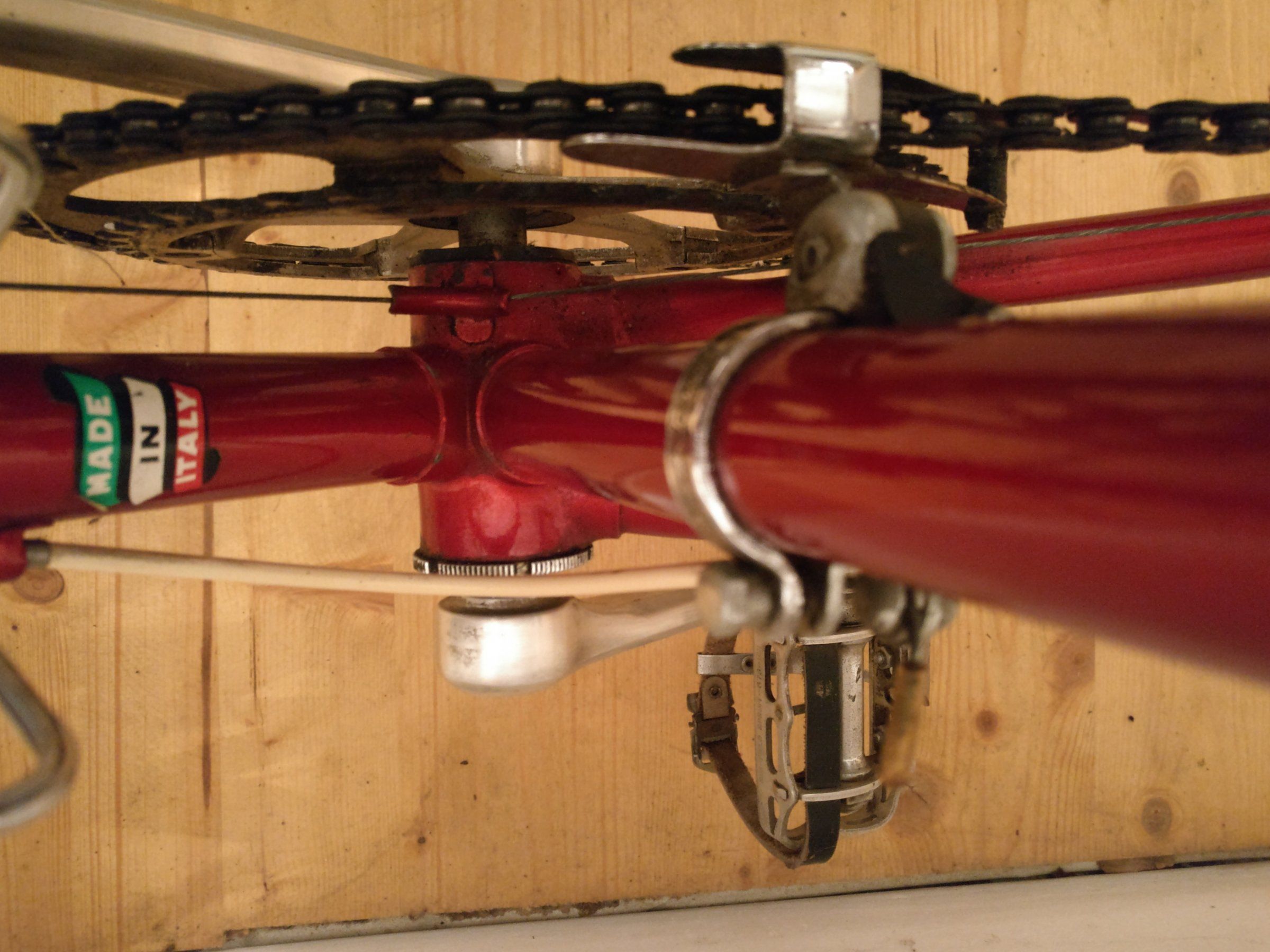

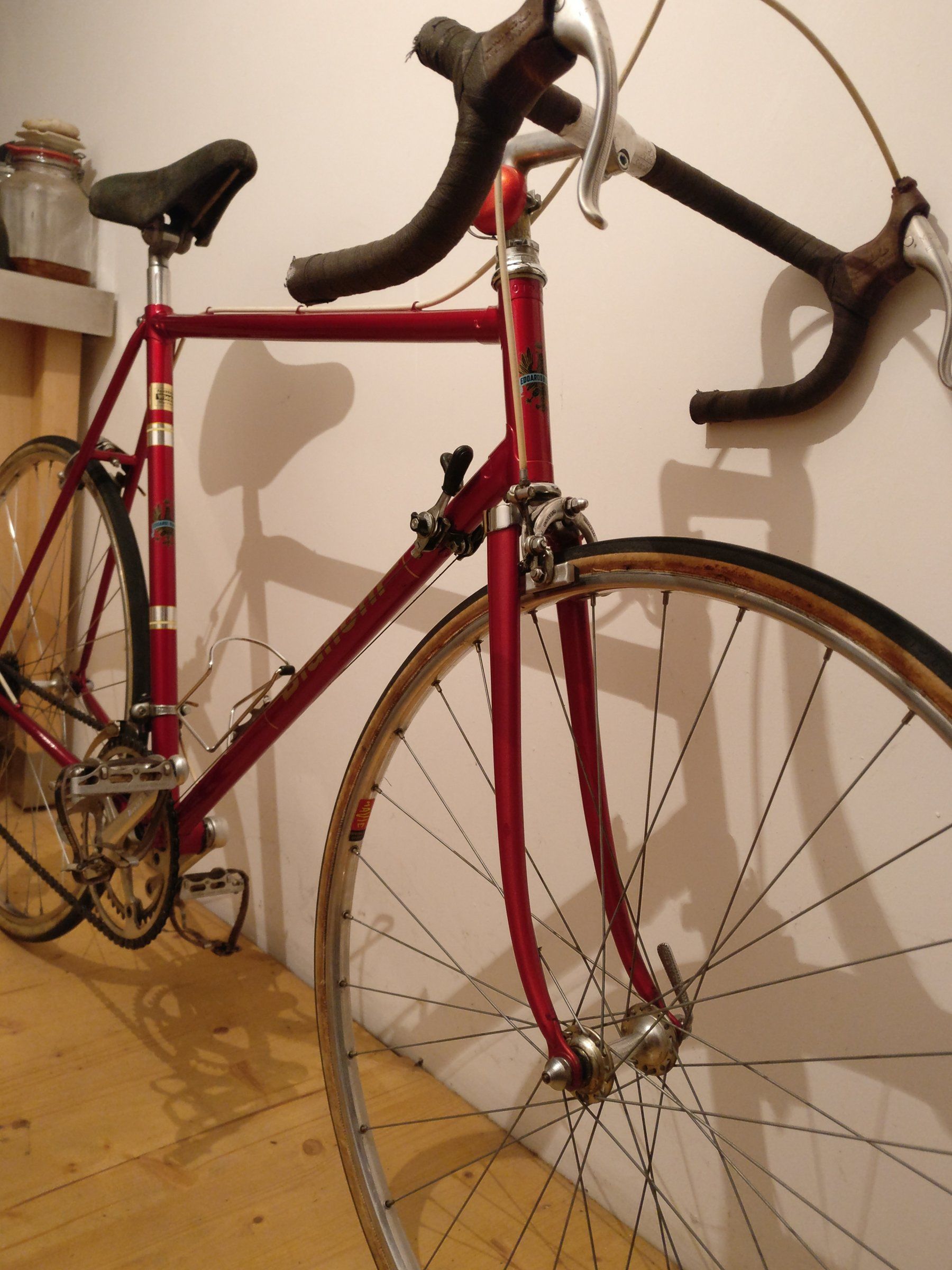

Servus Gemeinde,
Habe hier ein Bianchi Rennrad und würde gerne wissen wie alt dieses ist und ob der Rahmen von Columbus gefertigt wurde.
Naben+Umwerfer, Kurbel, Rahmen und Gabel tragen eine Bianchi Prägung und erinnern mich stark an Columbus.
Zuletzt würde ich noch gerne wissen wie es preislich eingeschätzt wird.
Merci im voraus :-)

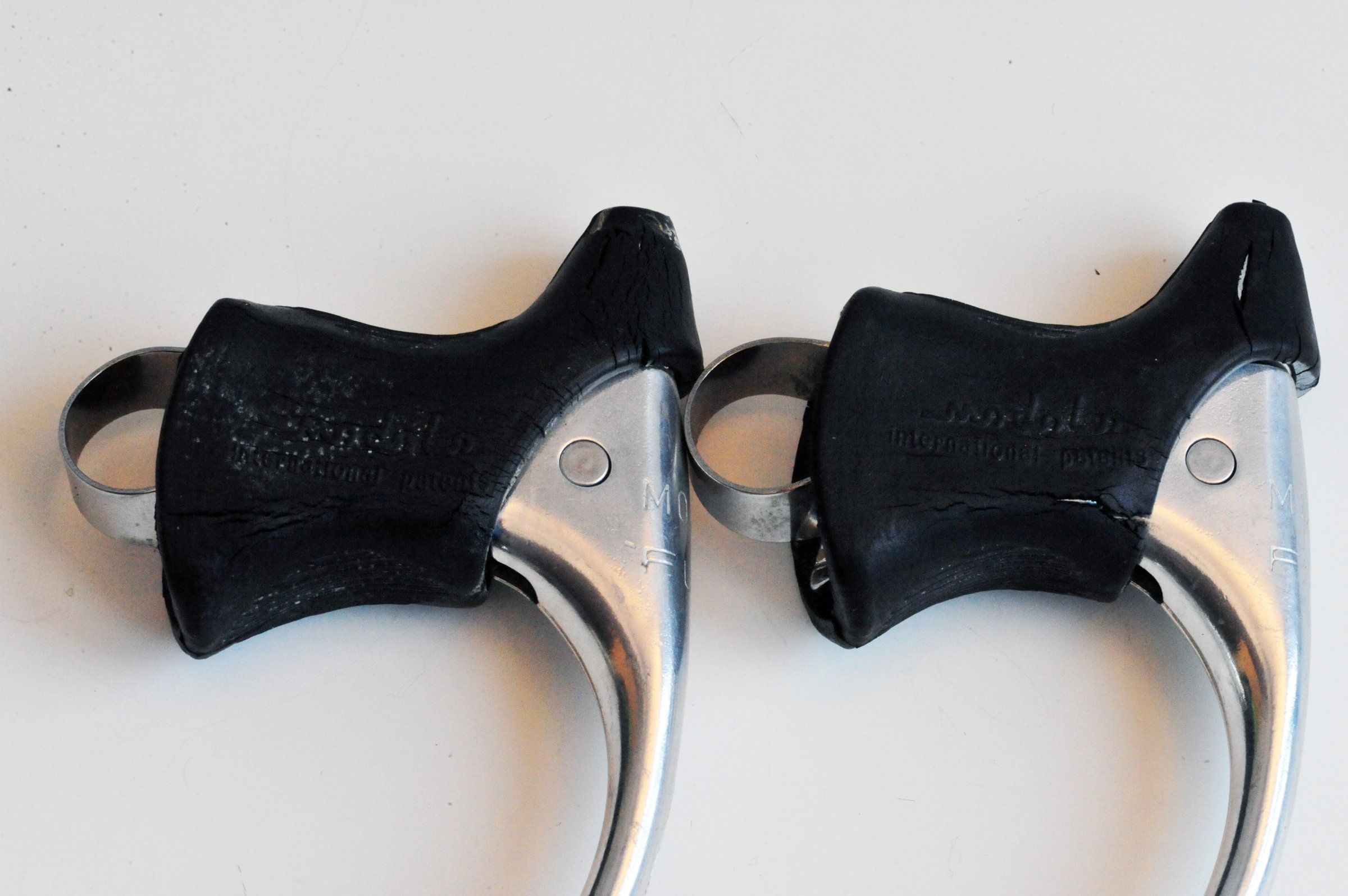

IMG_20171209_172003.jpg IMG_20171209_172354.jpg IMG_20171209_172053.jpg IMG_20171209_172124.jpg IMG_20171209_172453.jpg IMG_20171209_172557.jpg IMG_20171209_172453.jpg IMG_20171209_172256.jpg IMG_20171209_172611.jpg IMG_20171209_172053.jpg IMG_20171209_172256.jpg IMG_20171209_172527.jpg

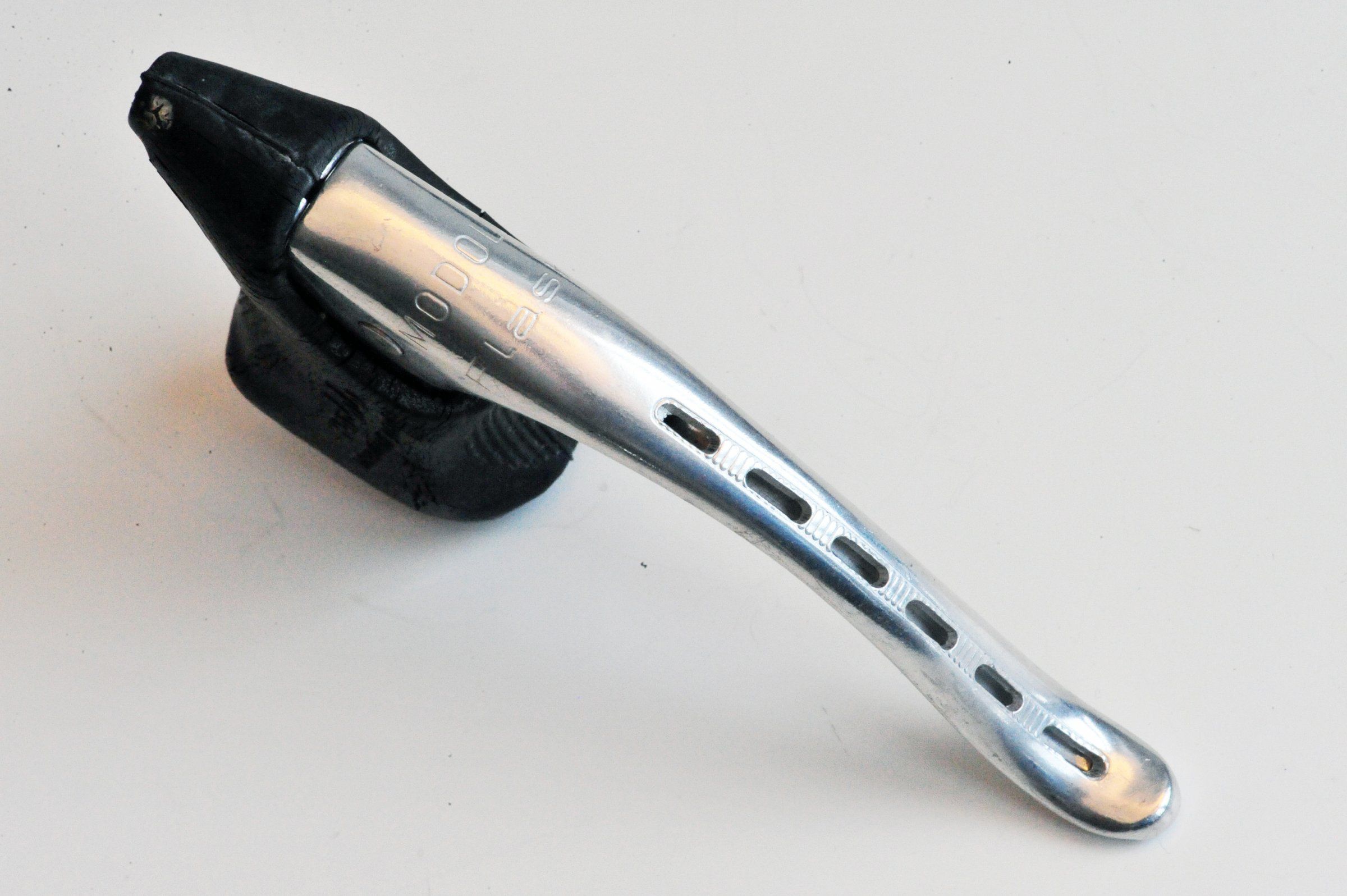

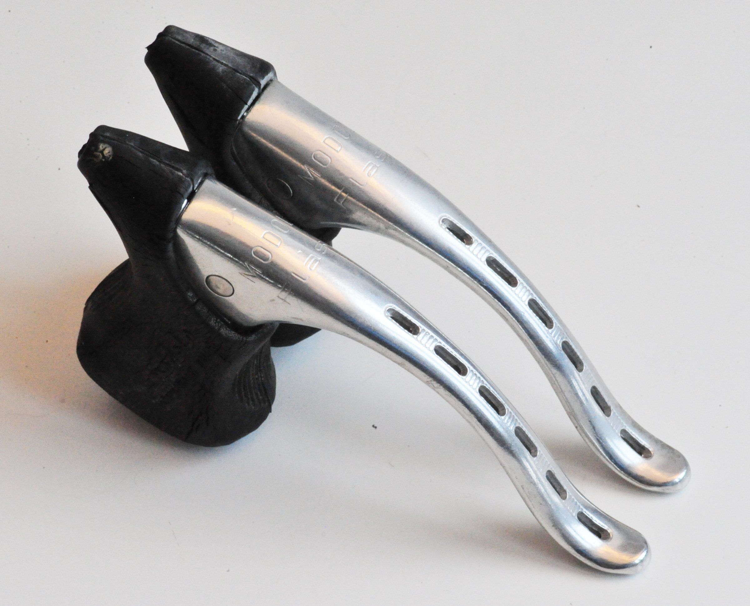

Modolo Corsa, Flash, Sporting, später auch noch America, Fyler und Race, erst dann Speedy, Equipe, Professional, Master-Pro, Kronos.
Also recht wenig, wenn auch nos, hier im Forum 40 (50)€ ca. max.
Gruß ...

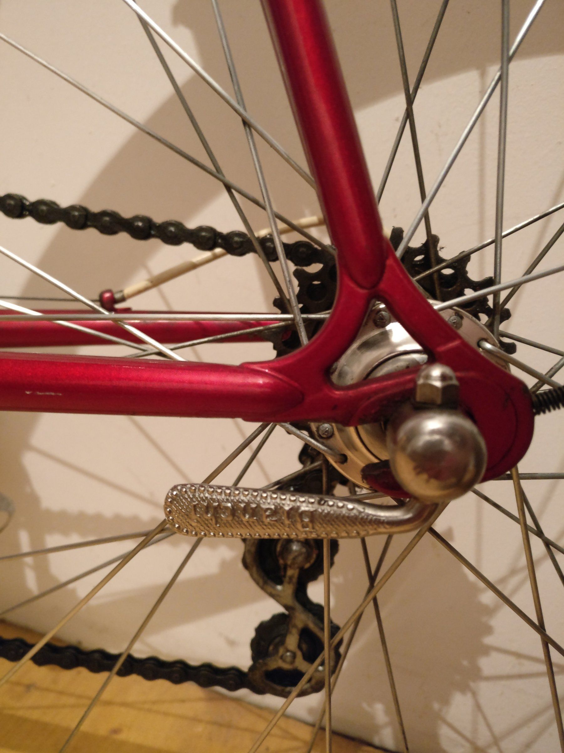

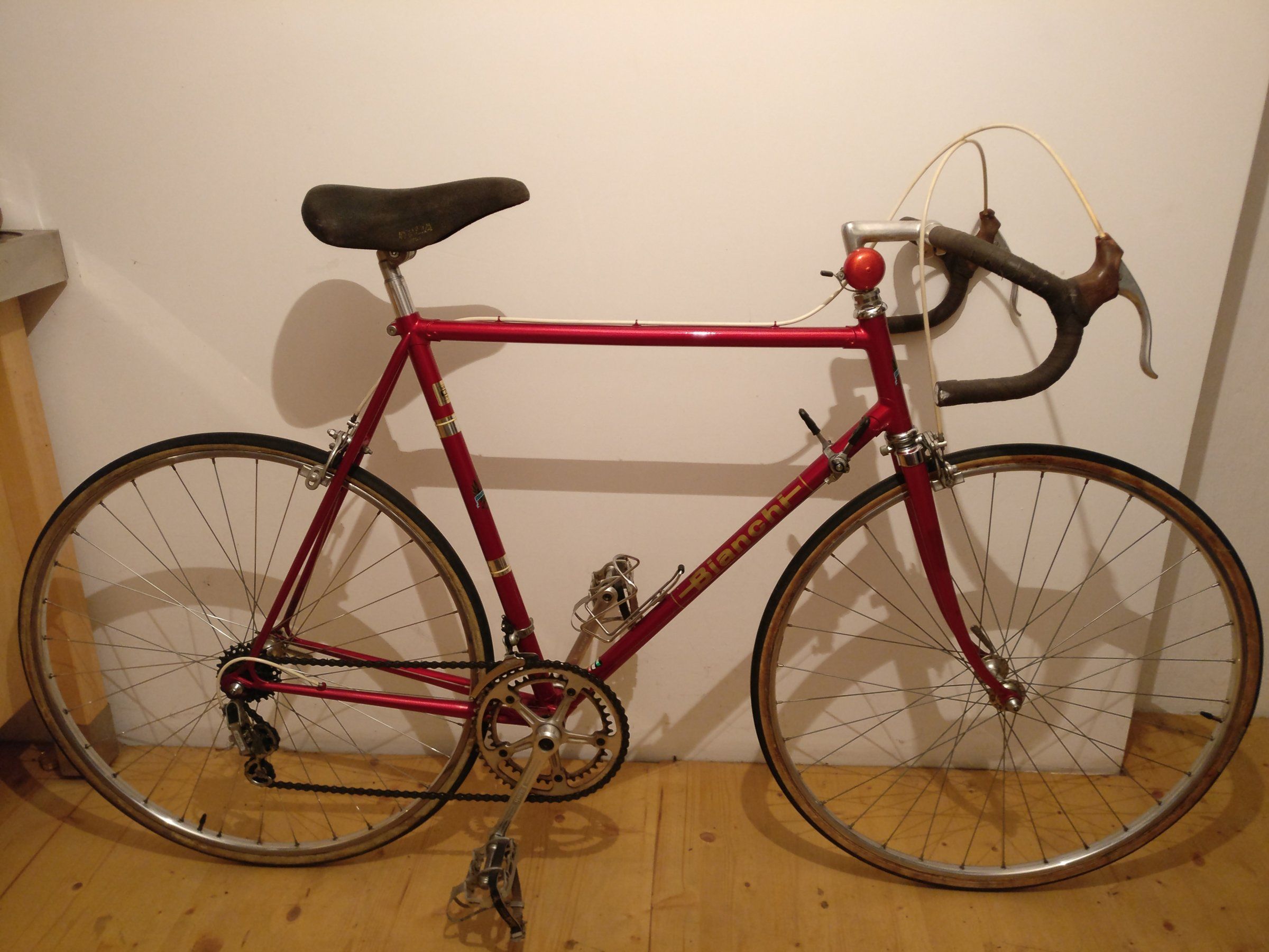

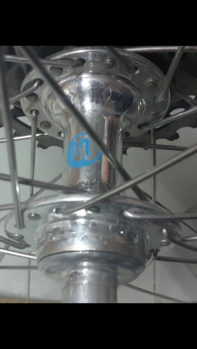

Servus Gemeinde,
Merci im voraus :)
Anhang anzeigen 515732 Anhang anzeigen 515733 Anhang anzeigen 515735 Anhang anzeigen 515736 Anhang anzeigen 515737 Anhang anzeigen 515739 Anhang anzeigen 515737 Anhang anzeigen 515738 Anhang anzeigen 515740 Anhang anzeigen 515735 Anhang anzeigen 515738 Anhang anzeigen 515741

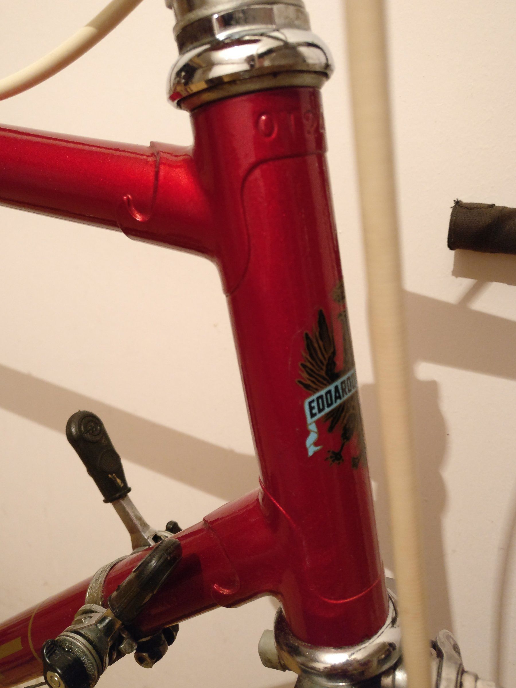

Zur Sache nichts , aber die Fa. Columbus hat nie selber Rahmen hergestellt , sonder nur Rohrsätze zu bauen selbiger .
Insofern kann man nur Fragen ob Bianchi ( wenn es denn eins ist ) zum Herstellen Rohre von der Fa. Columbus verwendet hat .
Zeig mal die Aufkleber auf dem Sitzrohr , oben ist so ein goldener , das könnte ein früher Aufkleber für Columbusrohre sein (Foto)

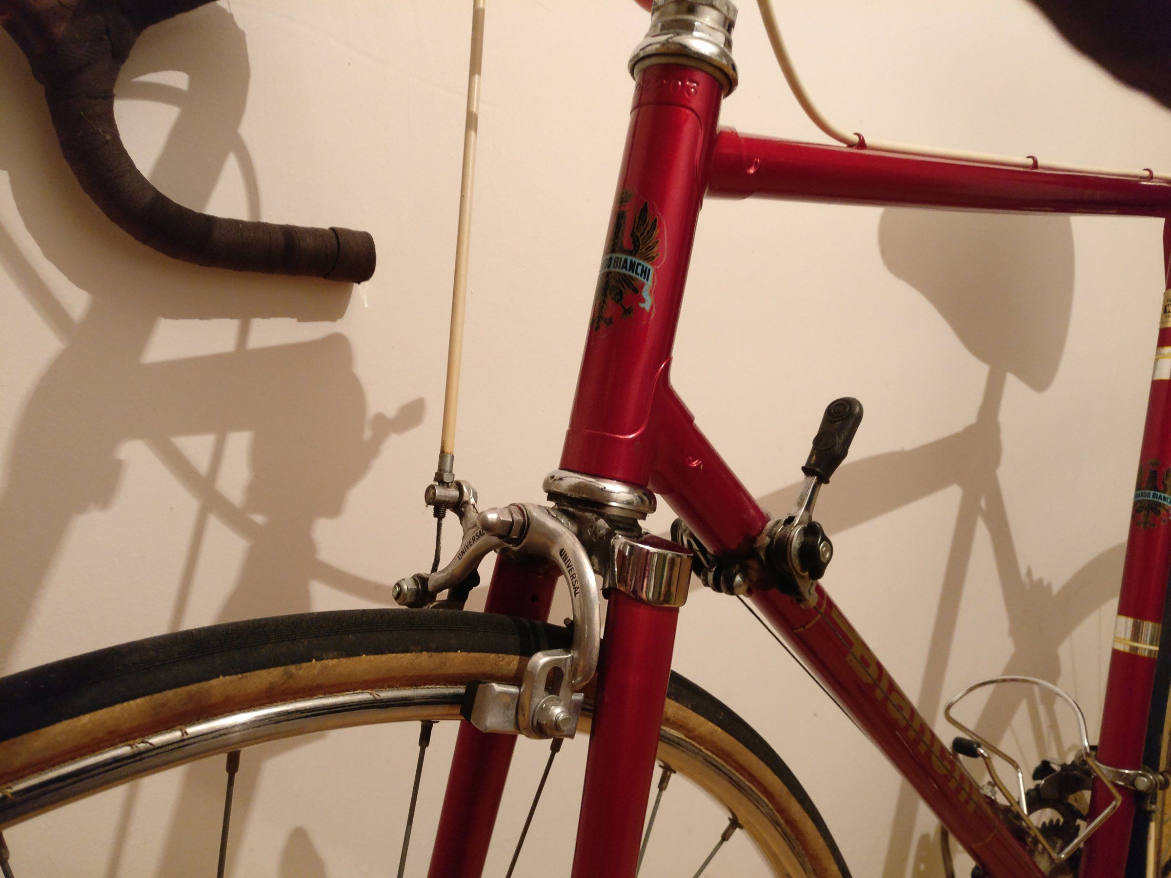

Es könnte schon ein Ensteiger Bianchi aus ca. 1980 sein. Wert, naja, nicht so viel, 200 € vielleicht wegen des Bianchi-Bouns. Ich glaube nicht, dass Bianchi für so einen Rahmen Columbus-Rohre verwendet hat. Das wäre zu teuer.
Leider ist es nur ein Aufkleber des Händlers bei welchem es erworben wurde.
Kann man das nicht anhand der Muffen erkennen?
Zudem verblüffen mich auch die Schnellspanner und Naben selbst.. sehen aus wie von Campagnolo.
Habe nun ein identisch ausgestattetes Rad in -pfui- Celeste lackiert gefunden, welches laut Verkäufer aus dem Jahr 1974 stammte.
Das Rad ist also komplett original ausgestattet.
Auch das noch dazu:

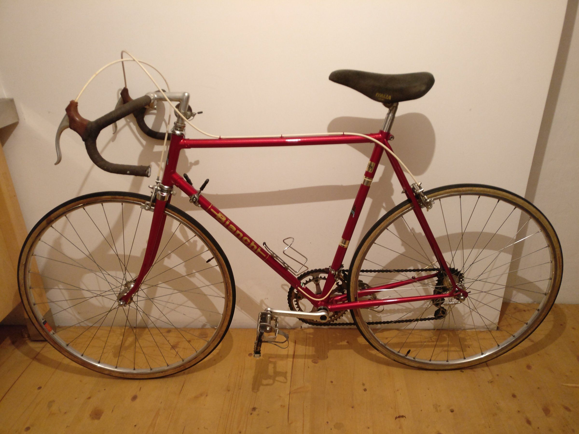

Muffen , Tretlagergehäuse und alle sonstigen Rahmenbauteile sind so was wie Normteile , auch diese werden von den Rad/Rahmenherstellern als Katalogware eingekauft und dann verlötet .
Wenn sich diese nicht in Form von Gravuren / Stanzungen oder so an Rahmenteilen verewigen ist das immer ein rumeiern .
Aber ich finde das ist ein interessantes Rad in saugutem Zustand , Hilde schwebt in etwas höhern Gefielden was Bianchi betrifft , das ist aber nichts schlimmes , auch unterhalb von Ferrari gibt es gute Autos , so ungefähr musst du das sehen .
Da das keine Massenware ist ( heute ! ) würde ich dafür auch 300.- für angemessen halten .
Und ja , ich denke jetzt auch das ist alles original so .
Axo : Die Sattelstütze steck falsch rum im Rohr und der Vorbau muss unbedingt ca. 5cm tiefer
in die Gabel , so ist die Klemmung im Gewindeteil oben und das ist gefährlich ( knack ab ,
und du benötigst evtl. eine neue Kauleiste ):D

Auch das noch dazu:
Danke für die Aufklärung. Jetzt kenn ich mich ein wenig besser aus. Absolut richtig, Sattelstütze falsch herum und der Vorbau sollte weiter rein...ist mir bisher nicht aufgefallen da ich wie ein vergifteter am Putzen war ;) bin selbst erstaunt ein Rad zu haben welches noch so gut im Lack ist, scheint wohl ein Garagen Dasein geführt zu haben.

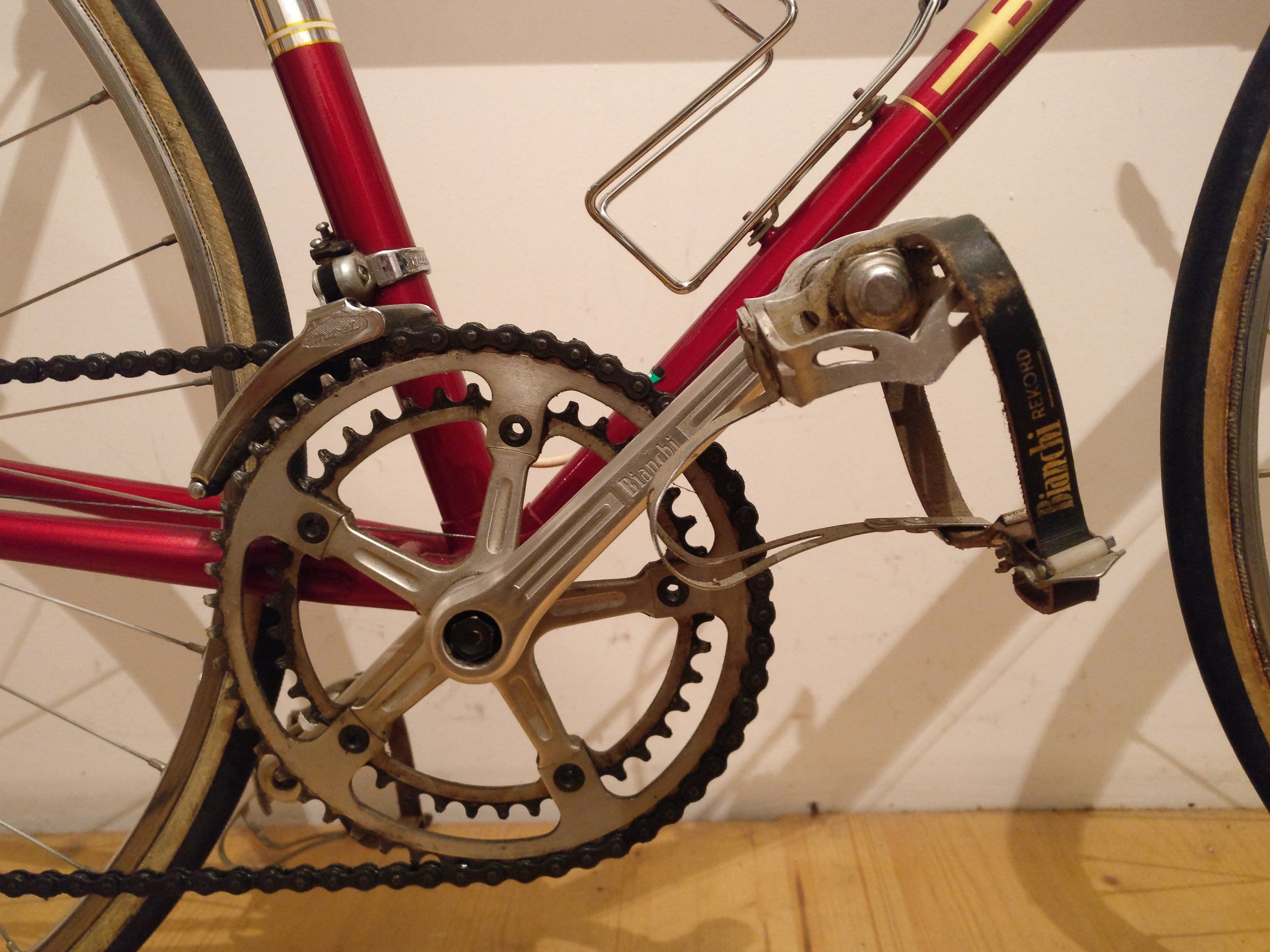

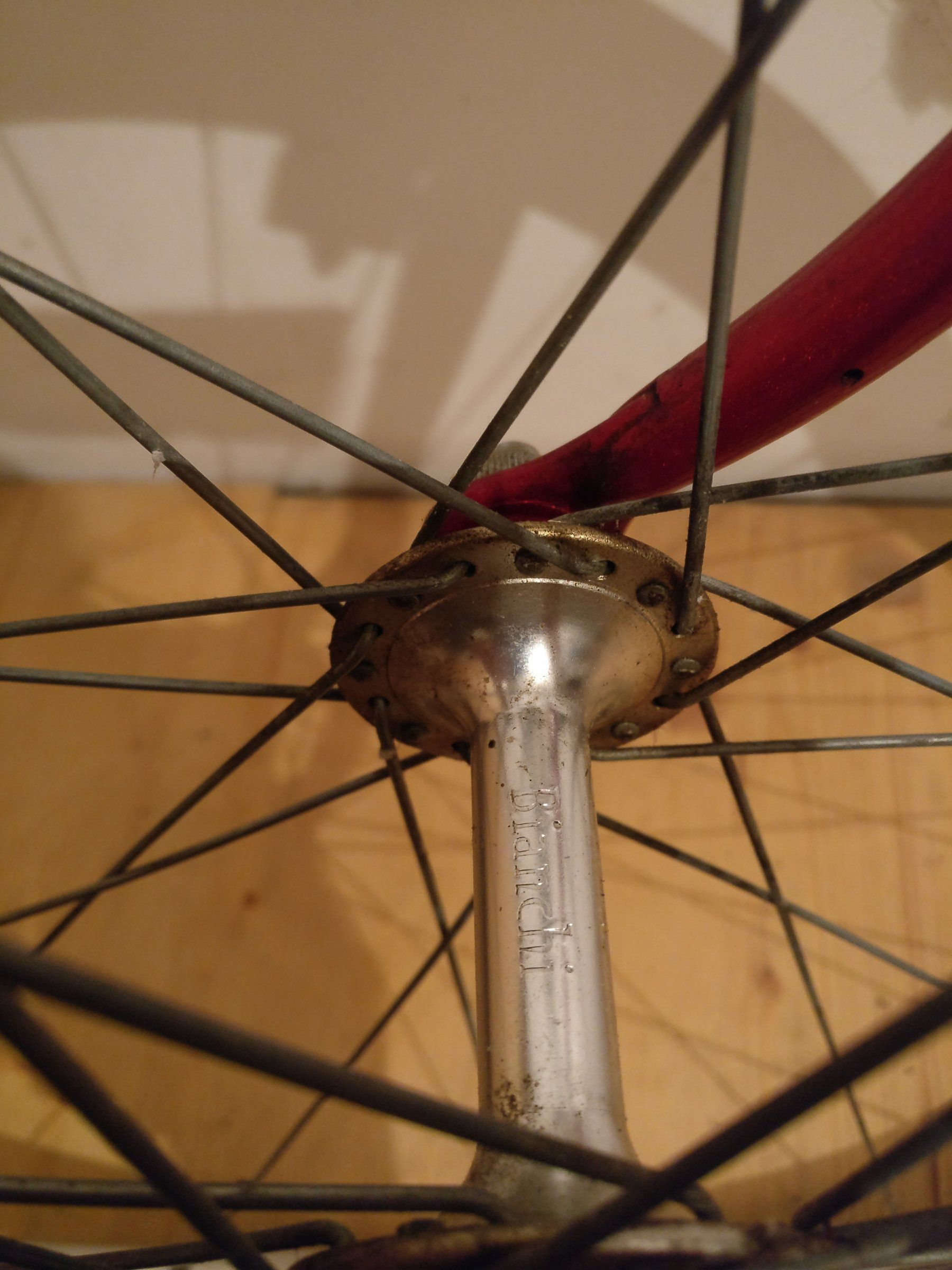

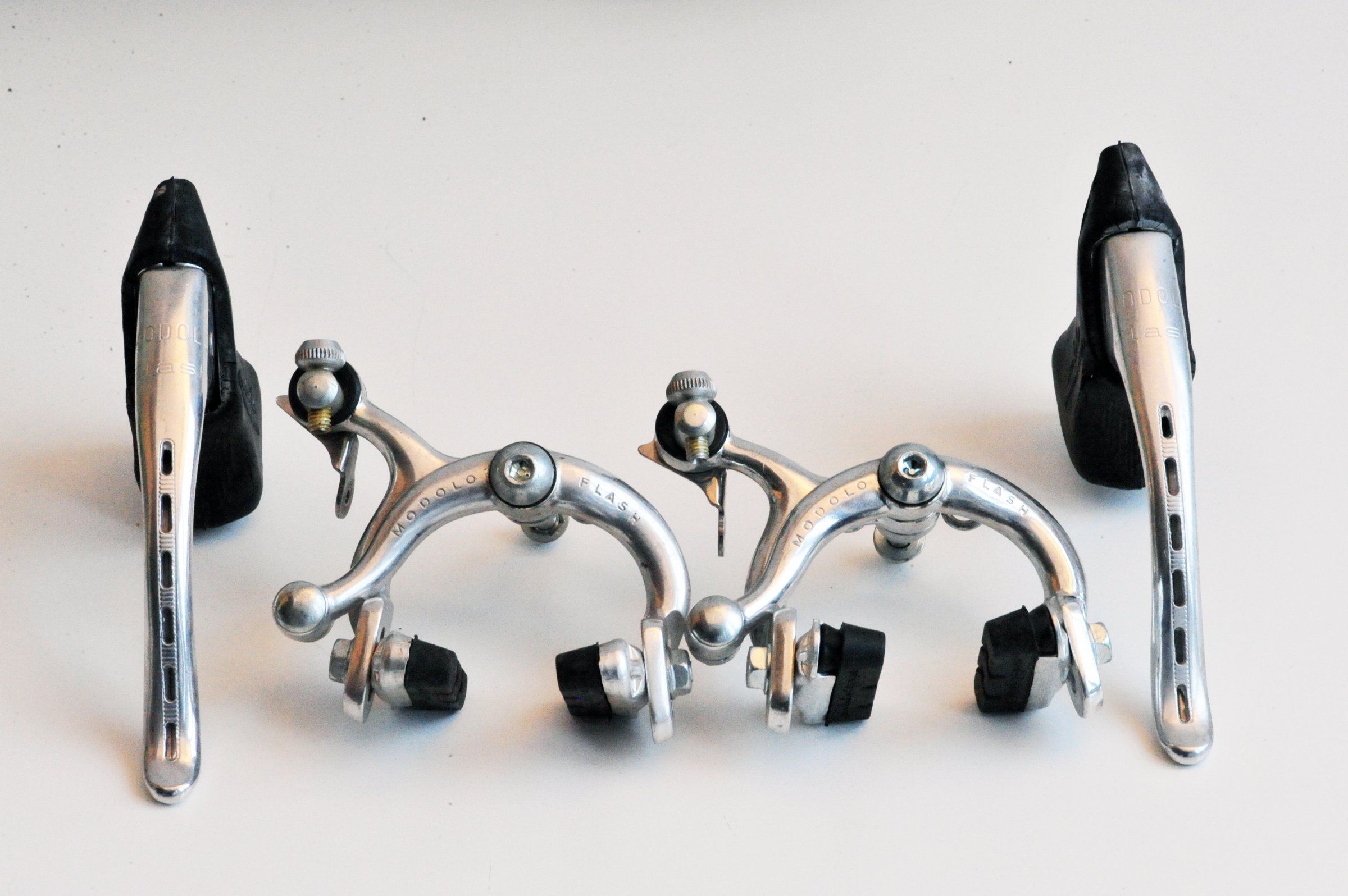

Kannst Du mir noch sagen wie sich das mit den Schnellspannern/Naben/Kurbel verhält? Diese sind ja auch mit dem Bianchi Schriftzug versehen und mich interessiert der Hersteller... ich tippe ja selbst auf Campagnolo
Der Kurbelsatz ist m.E. zu 99% von Gipiemme , und die Naben wohl auch .
Bianchi ( und andere Großserienfertiger (Raleigh/Koga z.B.)) haben sich von Komponentenherstellern immer mal Teile mit ihrem Logo herstellen lassen , die sie zwecks Identifikationsgründen und Aufwertung montiert haben .
Und ital. Komponentenhersteller haben oft Teile von Campagnolo als "Vorlage" gewählt , das ist ja keine asiatische Erfindung das
nachbauen bewährten ( und gut verkauften) Designs in Form von Plagiaten und Kopien.
Wobei Gipiemme Teile durchaus nicht schlecht sind , genau wie Miche / Omas und so .
Selbst frühe japanische Teile von Sakae Ringyo (SR) oder Sugino und KKT sehen sehr nach Campagnolo aus .
