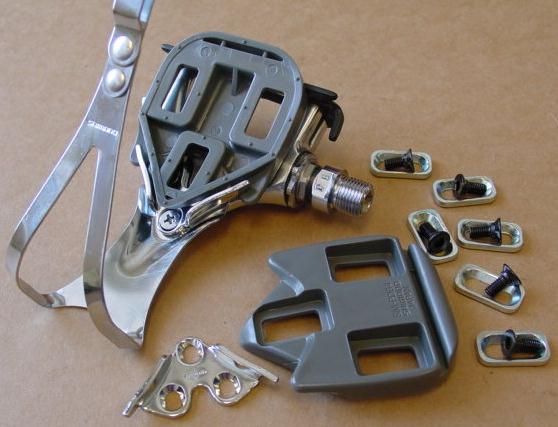

Die Pedale sind doch schon neu genug dass der Shimano-Modellcode drauf steht, oder? Kann der Verkäufer nicht draufschauen oder gibt es nur das Bild und sonst nichts?
Nur das Bild sonst nix. Ich will sie auch gar nicht haben, bekomme sie aber trotzdem zu einem größeren Paket. Irgendjemand wird sie bestimmt gebrauchen können. Und da wollte ich mich vorab schon einmal informieren was das sein könnte.

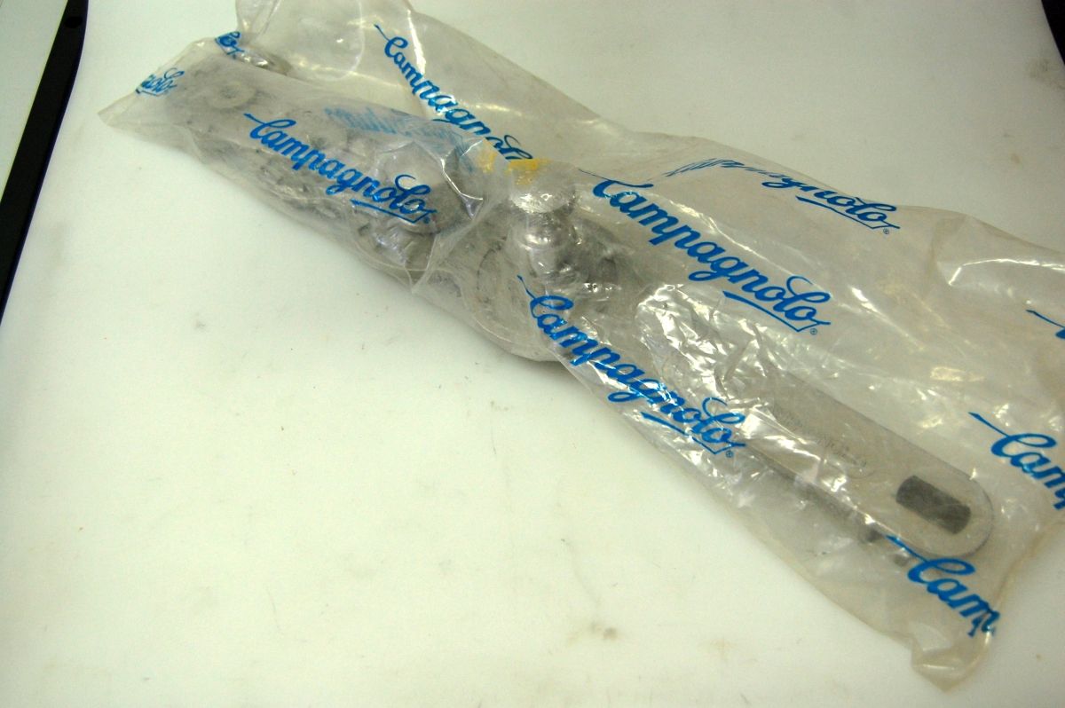

Was ruft man denn für das alte Campa Schraubkranz Werkzeug auf??

Die Pedale heissen : PD-A550 , und die gehören zu keiner Gruppe , Universalteil also , liegen unterhalb der 105er Pedale , aber besser als die Plastedinger( PD-A450) von Exage .
Gehen so für 10.- in eblöd weg , mit den Plastehaken auch mal für 15.- .
Die Hackordnung der dreickigen Shimano Hakenpedale =
PD-A450 /Exage
PD-A550/Light Action u.a.
PD-1050/105 ( noch durchgehend Achse , stabil )
PD-1055/105 new ( hier Stummelachse , aber auswechselbarer Steg hinten)
PD-6207/600EX ( auch für 6208 ) , durchgehende , solide Achse , unkaputtbar ! , aber oft Staubkappen schadhaft , und die gibt es echt nirgendwo mehr .
PD-6400/600 Ultegra ( Stummelachse )
PD-7400/Dura Ace , sehr ähnlich 6400 , nur Designunterschiede , techn. identisch .
Gesucht sind die verchromten Pedalhaken aus Stahl( bis 60.- schon gesehen ) .
Die Stahl- und auch die Plastehaken passen auch an den "AX" Pedalen .
Und besonders gesucht :die originalen Schuhplatten mit den Nasen vorne dran ( Preisniveau noch über den Stahlhaken ! ) , siehe Bild .
Wobei die Plastehaken auch halten , und man alle Pedale auch mit normalen , einfachen Platten benutzen kann .
Bild zeigt kpl. Pedal .

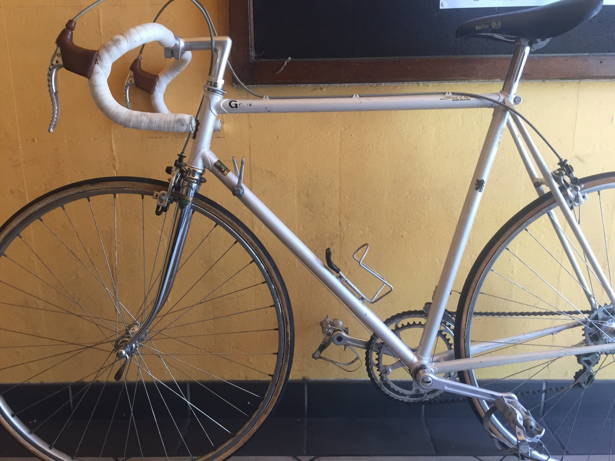

Hallo zusammen
Ich hoffe ich bin hier richtig
Vielleicht kann mir jemand bei der Identifikation Alter von meinem peugeot helfen. Ich vermute es ist ein px10s

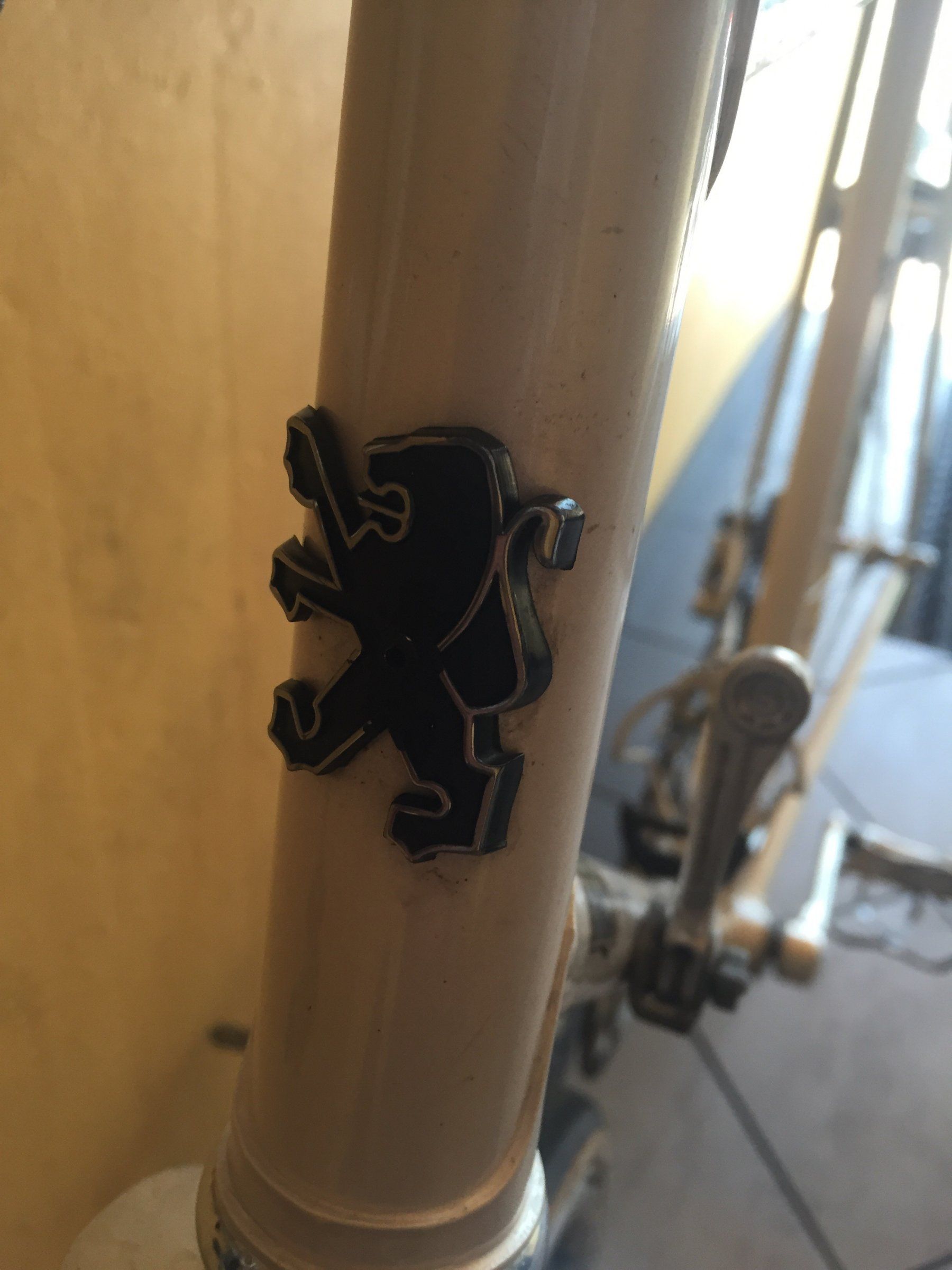

Es hat aber nicht wie in den Katalogen zu finden Aufkleber sontern angebrachte Plastik Embleme , vorne und auf dem sattelrohr.
Weiss da jemand was?
Ich danke euch schonmal
