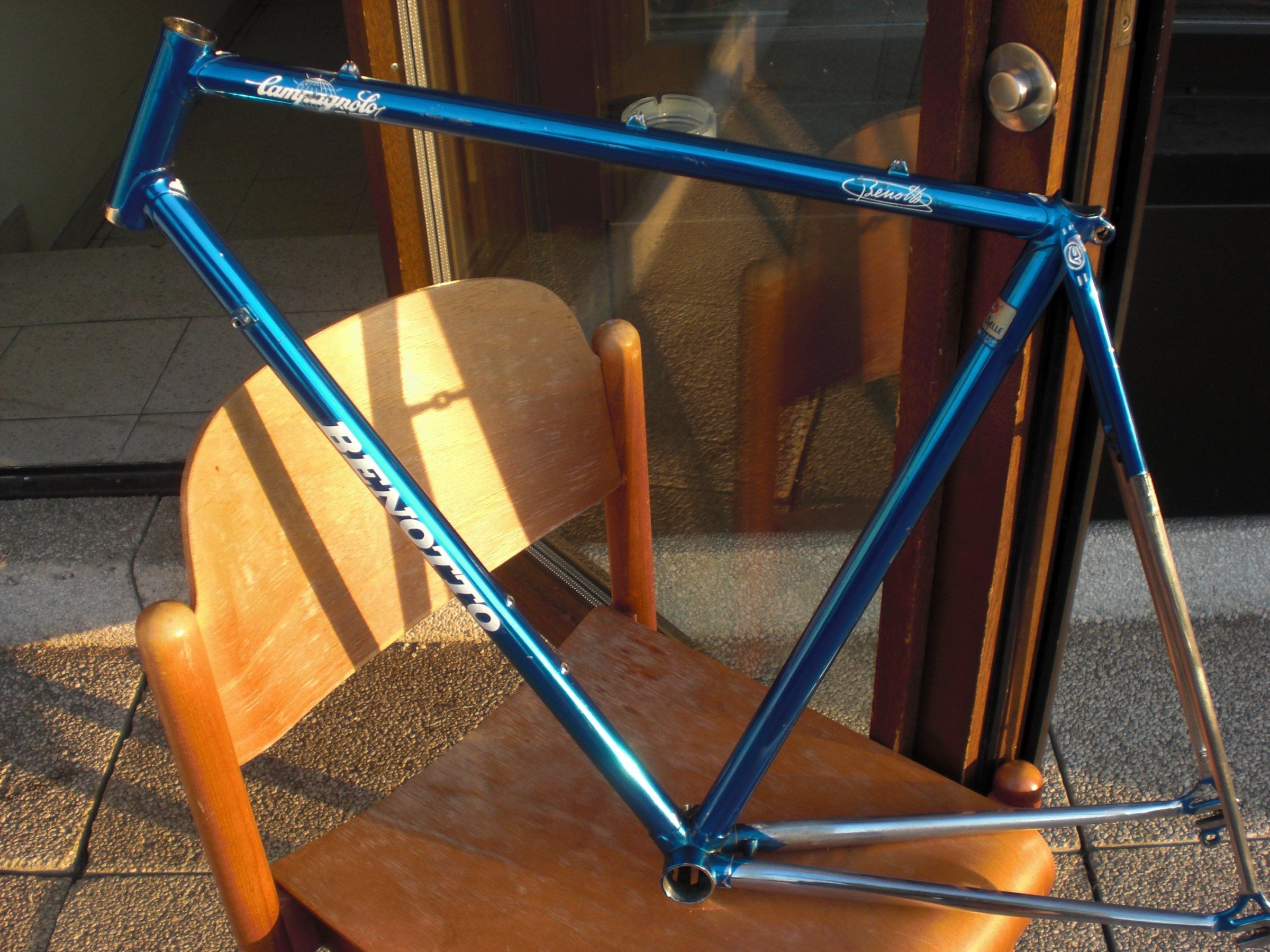

Was ist der Rahmen noch wert?
Benotto Chromovelato
Columbus Aelle
Höhe und Länge: 54 (m-m)
Rahmen: 2128 g
Gabel: 798 g
Hintere Einbaubreite: 128 mm
Sattelstützendurchmesser: 26,6 mm
Chrom ganz OK, hinter dem Tretlager leichter Flugrost - müsste sich auspolieren lassen (Cola-Behandlung?)
Lacke: Velato mit den altersüblichen Kratzern und Abplatzungen
Vielen Dank für Eure Einschätzungen
Tom
...der Rahmen ist nach 1980 gebaut (siehe Schaltseilführung) und dafür ist der Reynolds-Kleber nun mal zu alt.
Zudem prangt er an einere mehr als ungewöhnlichen Stelle um 90° gedreht.
Ok, danke für die Info! Ich dachte nur, dass ich den Reynolds Kleber auch bei Peugeot Rädern an dieser Stelle gesehen hätte.
Schade, dass sich das Modell nicht feststellen lässt. Ich hätte gerne noch etwas mehr über das Rad erfahren.
Könnte es sein, dass der Rahmen unterverchromt ist? Es gibt quasi keine Roststellen, aber eine Menge Lackabplatzer unter denen blanke, silbrige Stellen durchkommen.

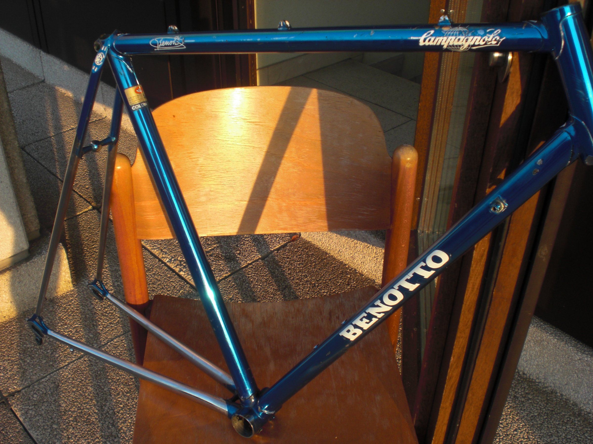

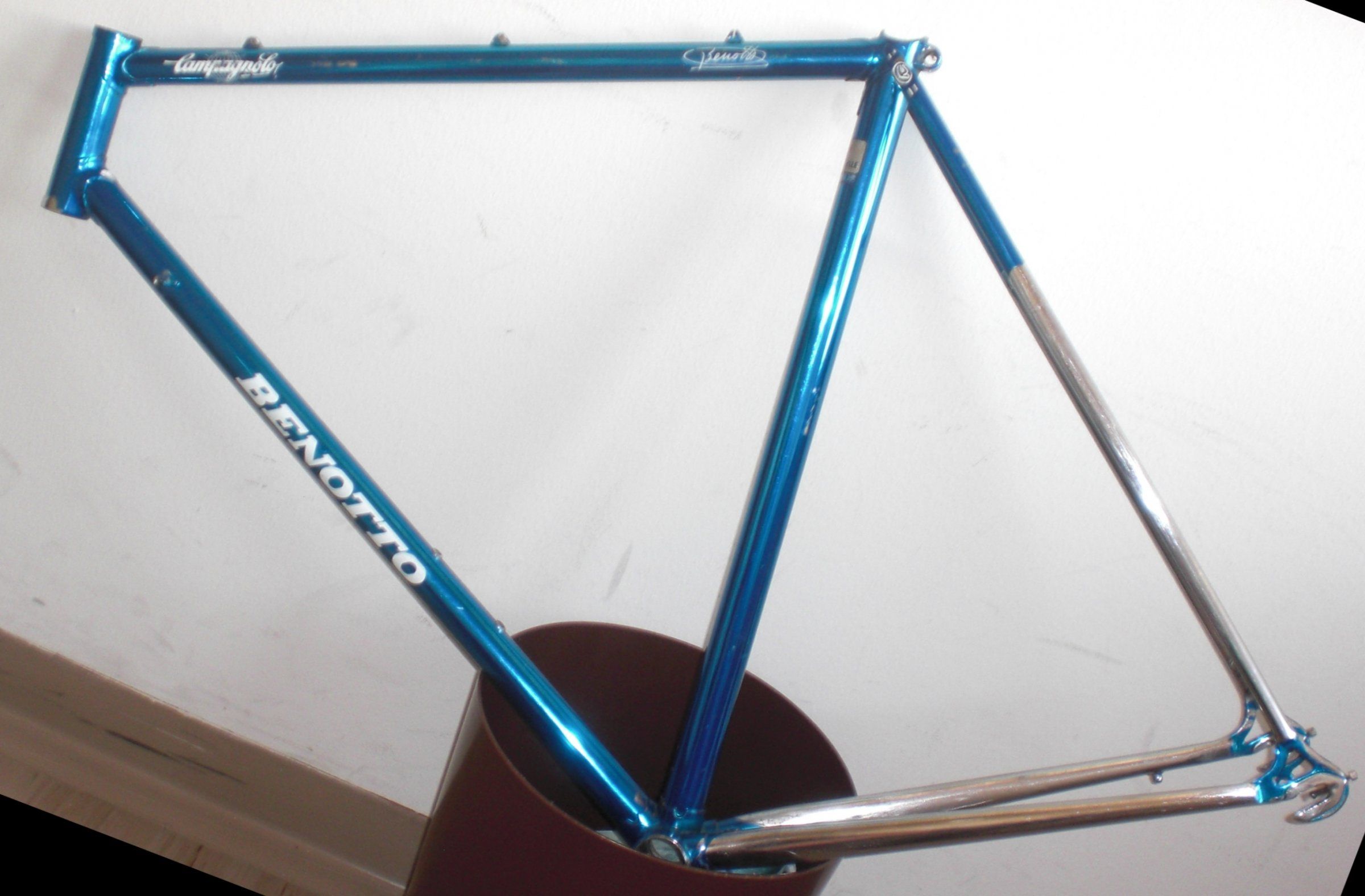

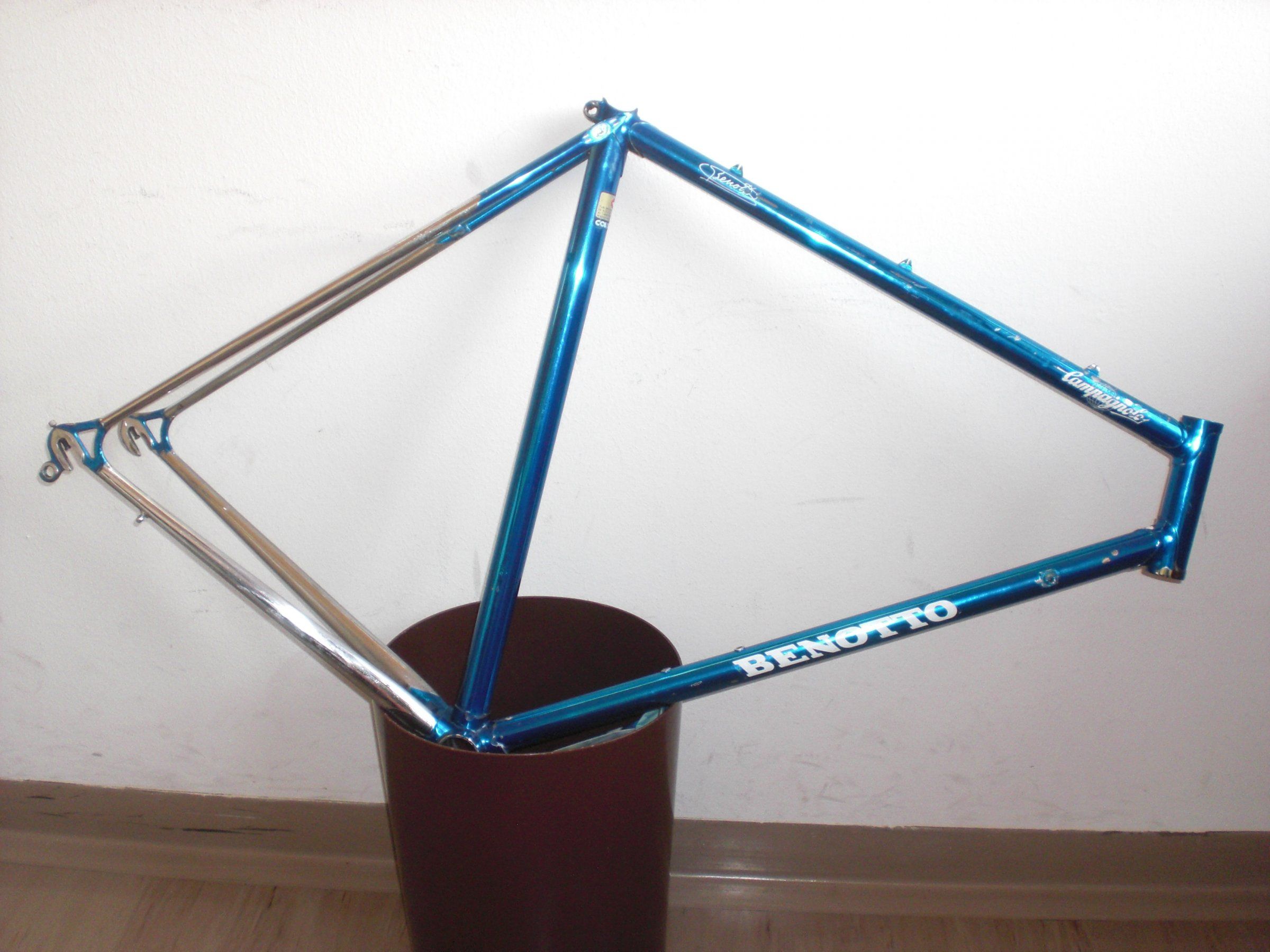

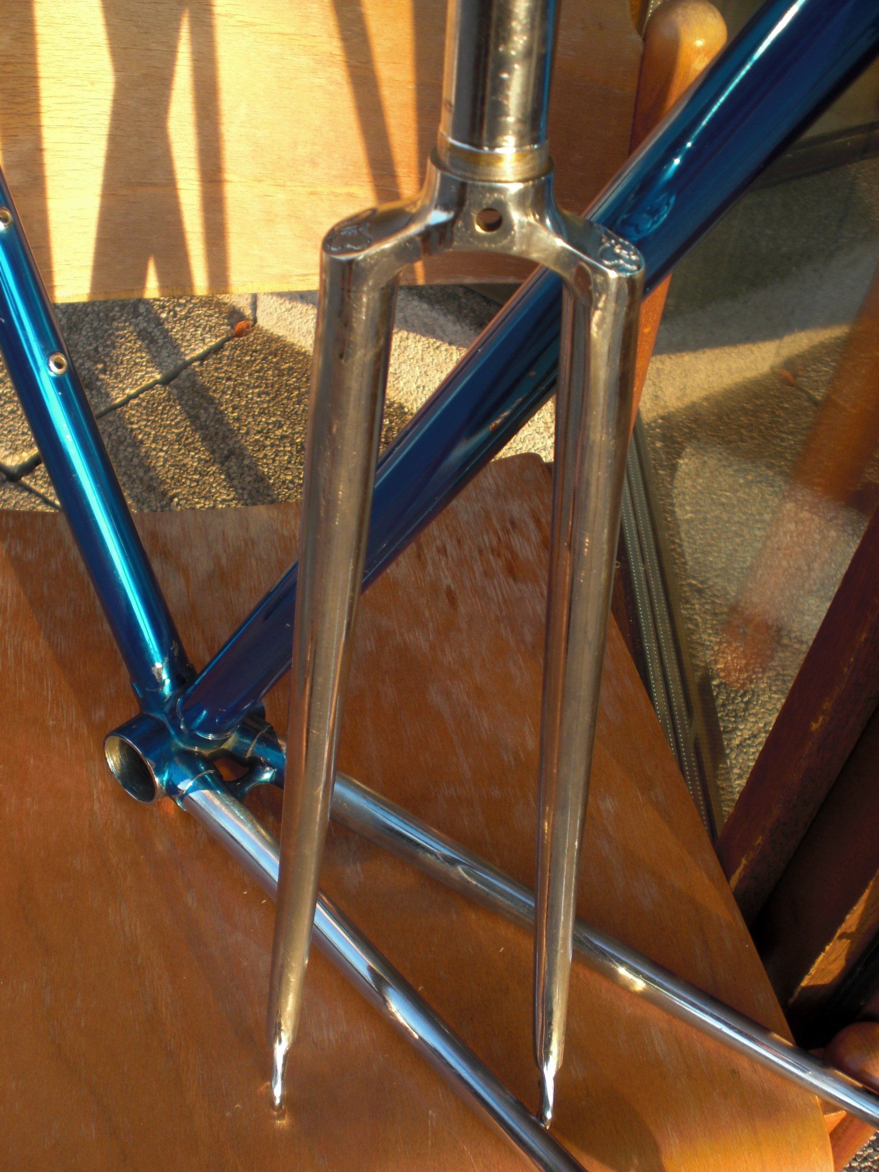

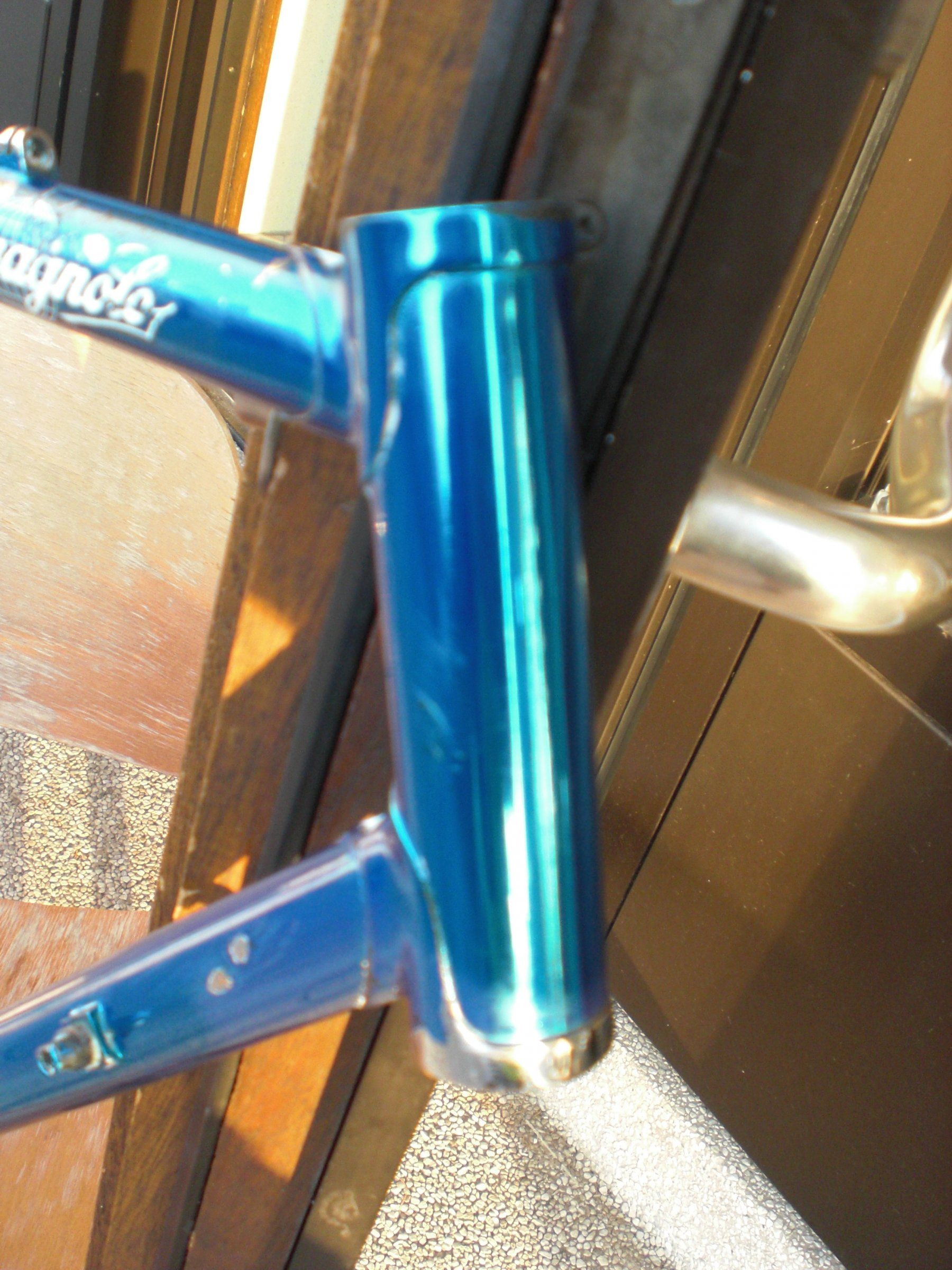

Columbus Aelle
Rahmen: 2128 g
Gabel: 798 g
Anhang anzeigen 368627 Anhang anzeigen 368629 Anhang anzeigen 368628 Anhang anzeigen 368630 Anhang anzeigen 368634 Anhang anzeigen 368635
Tom
Ich finde, dass bei einem Rad mit einer Cromovelato Lackierung die Art des Rohrsatzes keine große Relevanz hat. Die Räder sind dafür da um einfach gut auszusehen. Für den alltäglichen Einsatz und den Rennbetrieb sind die nicht zu gebrauchen, ob des empfindlichen Lackes und wurden meiner Einschätzung nach auch nicht dafür gemacht.
Schönheiten um dem Auge des Betrachters zu schmeicheln mit vernachlässigbaren inneren Werten:D
Ich sehen einen möglichen Preis bei 180-250EUR.
Werf ihn doch just for fun in die große Bucht. Hab da selbst noch nie was verkauft aber mich würde mal brennend interessieren ob der die 350EUR Marke durchbricht:cool:
