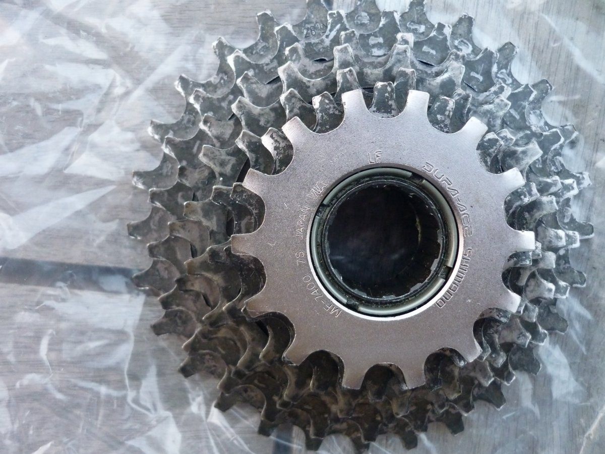

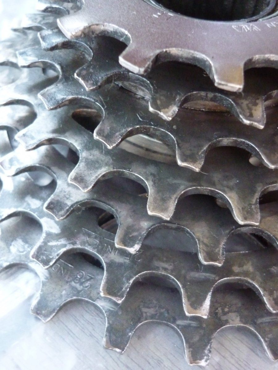

Was ist diese Stronglight 104 3-fach Kurbel wert?
Kettenblätter 54/ 50/ 42, lange Zeus-Kettenblattschrauben, engl. Pedalgewinde
Ist es wert oder bietest du? ;) So oder so: Danke für die Einschätzung :daumen:
Ich würde dir 35€ dafür geben, ein anderer vielleicht 50€ weil er sie benötigt, usw. Wenn es grad einen Preisverfall gibt, dann bei Kurbeln. Unglaublich was da grad abläuft. Die Stronglight 105 Bis hängen für 50€ in den Schaufenstern, Stronglight 93 sogar darunter. Habe dieses Jahr zwei SL 63 SC gekauft. Beide unter 100€. Vor Zwei Jahren war da nix unter 200€ zu machen. Naja.
ein paar Stunden Arbeit in eine gründliche Reinigung investieren könnte den Gesamteindruck verbessern. Aber - fehlende Teile sind natürlich nix.

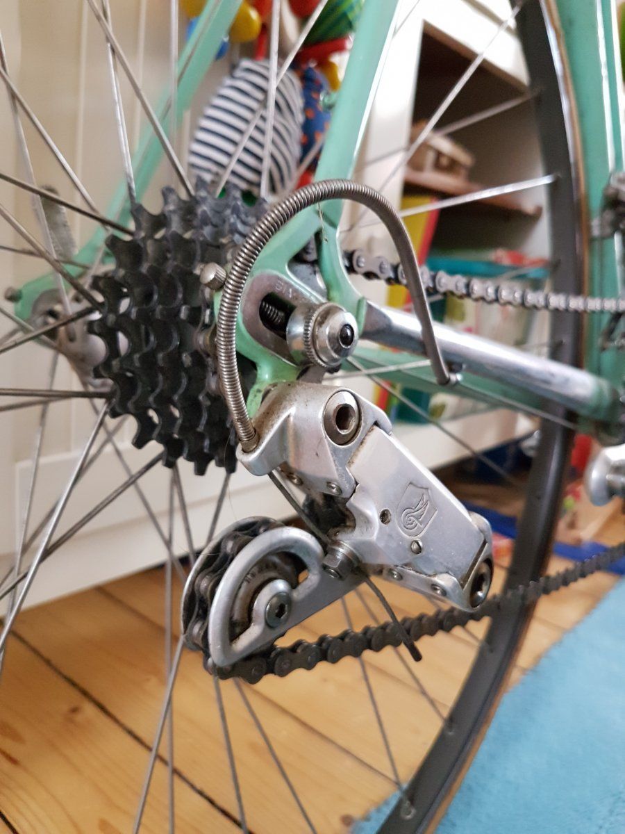

Grundsätzlich ein schönes Modell - und von einer großen Marke mit "Coolness-Bonus" im Namen.
Und es wird ziemlich genau 30 Jahre alt sein - nicht nur 15-20.
Aaaber:
Der Zustand ist nicht so prickelnd und da gibt's so einige Punktabzüge.
Probleme:
  • Rost & Gammel an den Chromteilen (z.B. Lenkkopflager & Schrauben an den Bremsen)
  • Fehlende Anschlagsschraube im Schaltwerk (nicht einfach zu ersetzen da kein Standardteil)
  • Pedalkappe fehlt, das Pedallager liegt offen ungeschützt vor Dreck und wird wahrscheinlich hinüber sein
  • Wenn ich das richtig sehe, dann sind die Felgen Mavic GP4. Das bedeutet, da sind die (für den relevanten potentiellen Käuferkreis) relativ unbeliebten Schlauchreifen drauf - das ist sehr Preismindernd
  • Insgesamt recht ungepflegter Zustand
Also, in dem Zustand kannst du froh sein 250,- Euro dafür zu bekommen. - Nach meiner Einschätzung.
Aber vielleicht sehen das die Bianchi-Fans hier im Forum anders (@Bianchi-Hilde ; @MukMuk ...)
Man kann sicherlich wieder was Schönes draus machen (wenn mann denn die Farbe mag) - das bedeutet aber in jedem Fall nennenswerten finanziellen Aufwand und 'ne Stange Arbeit.

Mein Freund sagt die Reifen wären ohne Schlauch. Da es aber tatsächlich die Mavic GP4 Felgen sind, wie Du vermutet hast, liegt mein Freund da vielleicht doch falsch. Wir haben einen Interessenten für das Rad,... Ich denke wir werden es mal putzen und bei 500 Euro anfangen. Mal gucken was passiert!
Nochmals vielen Dank!

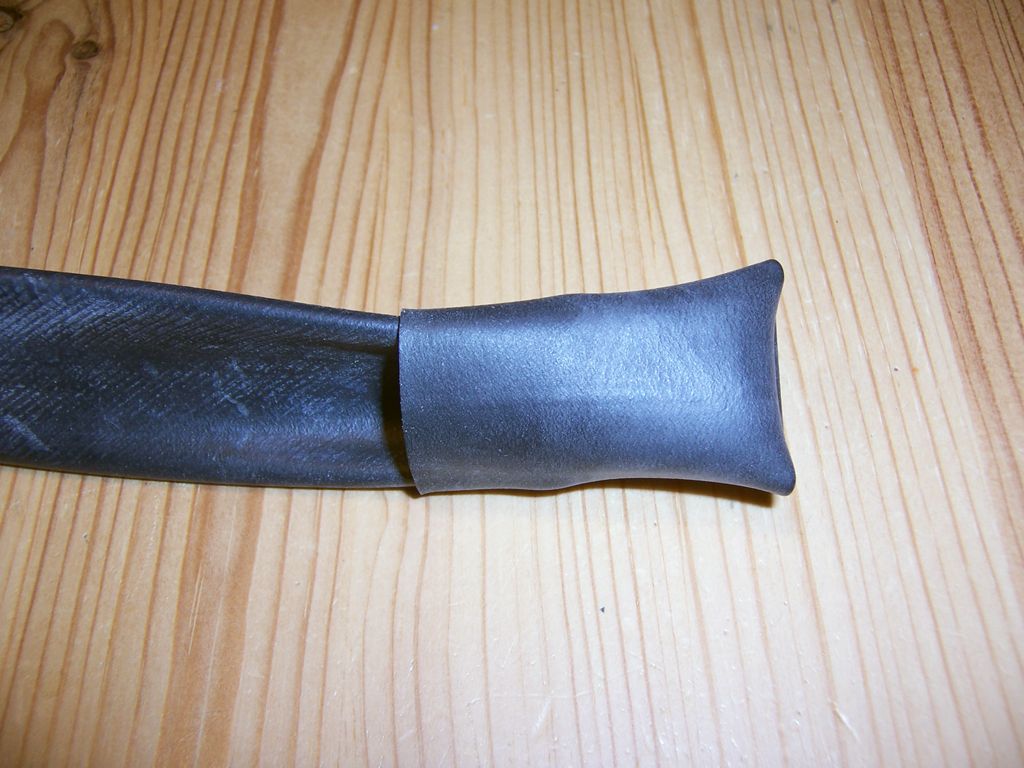

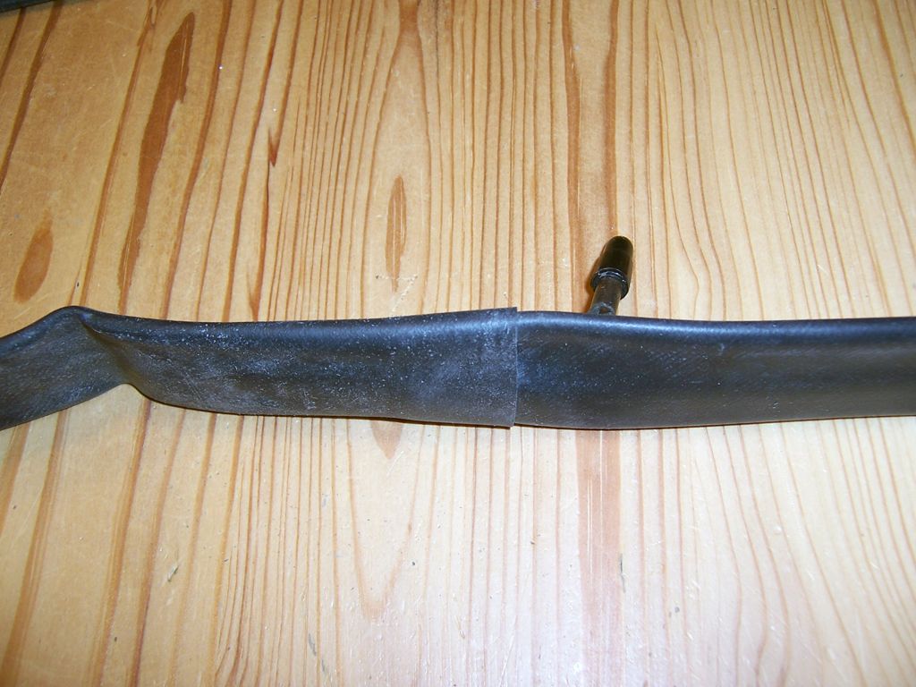

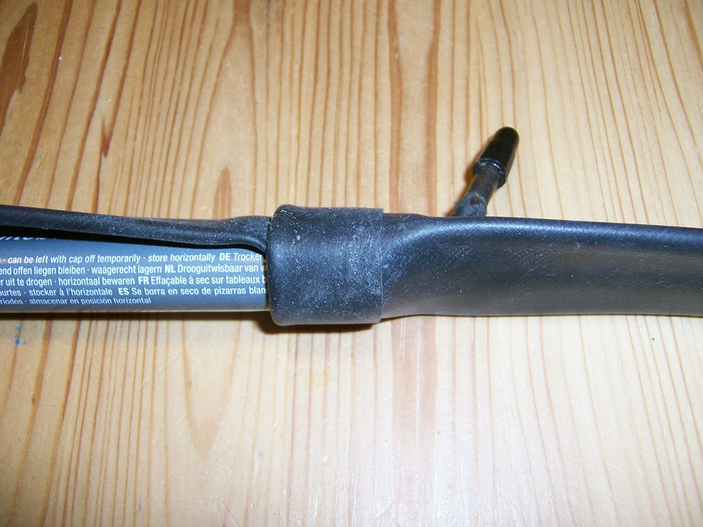

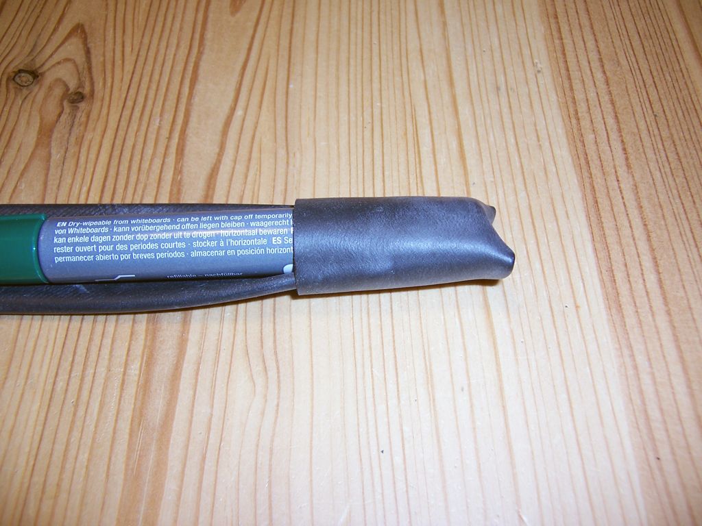

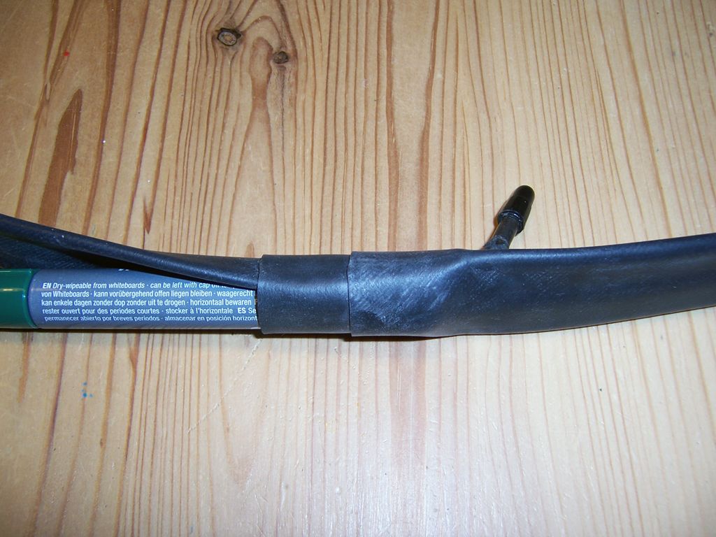

Die Schraubendreher-Montage konnte ich mir nicht wirklich vorstellen, darum habe ich mich dran gemacht, das Ganze empirisch zu ermitteln.
Voilà, vielleicht ist es für den Einen oder Anderen auch hilfreich, das Vorgehen bildlich dargestellt zu sehen.
Versuche, das Gummi über einen Schraubendrehergriff zu stülpen haben bei mir nicht funktioniert. Also habe ich das Gummi solo umgestülpt und dann erst die Innenstütze, hier mangels geeignetem Schraubendreher ein Malstift, eingeschoben. Damit hat es auf Anhieb zufriedenstellend geklappt.
Schritt 1: Umstülpen eines Schlauchendes
Schritt 2: Stütze einschieben
Schritt 3: anderes Ende bis zum gewünschten Maß aufschieben... (...dann Klebstoff auftragen, habe ich hier nicht gemacht)
Schritt 4: überstehendes Ende zurückstülpen, so dass beide Klebestellen aufeinander haften
Schritt 5: Innenstütze und das noch eingezogene Schlauchstück wieder herausziehen, fertig
Gruß radltandler
