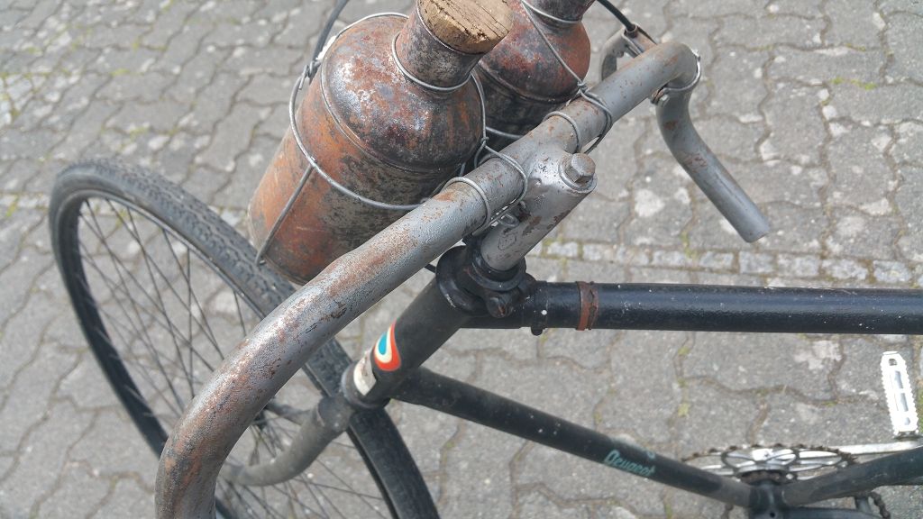

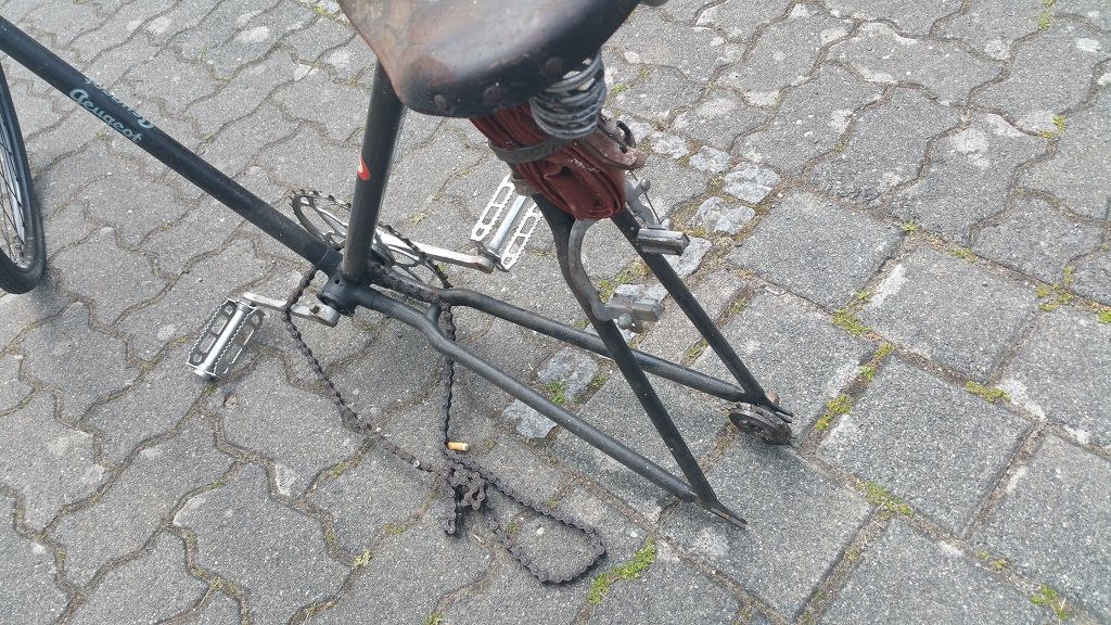

Darf ich Euch um eine Auskunft und eine Einschätzung bitten?
Könnt Ihr anhand der Bilder eruieren, um welches Modell und Baujahr es sich handelt und ggf. einen etwaigen Preis nennen, den man dafür noch erzielen kann?
Spontan habe ich was zwischen 150 und 250 Euro geschätzt, mit Tendenz eher zum niedrigeren Preis, auch angesichts zumindest des optischen Zustands.
Danke vorab.
Ich lese da Geugeot.
Geugeot bicycle advertisement by Monceau, auf Flickr
