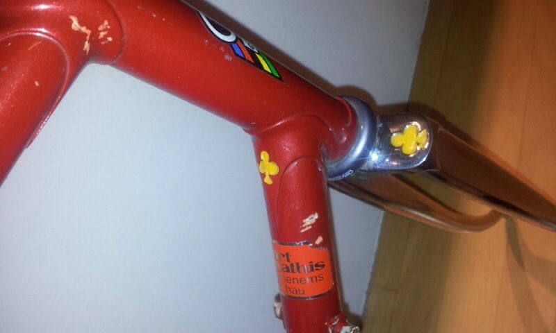

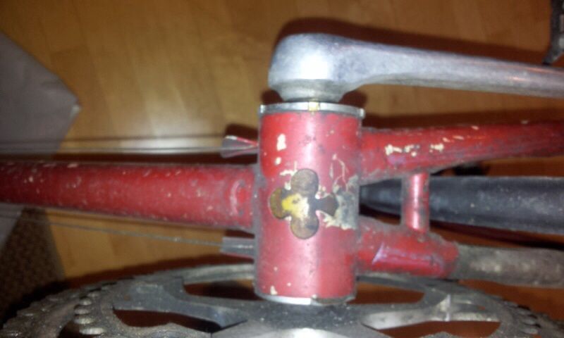

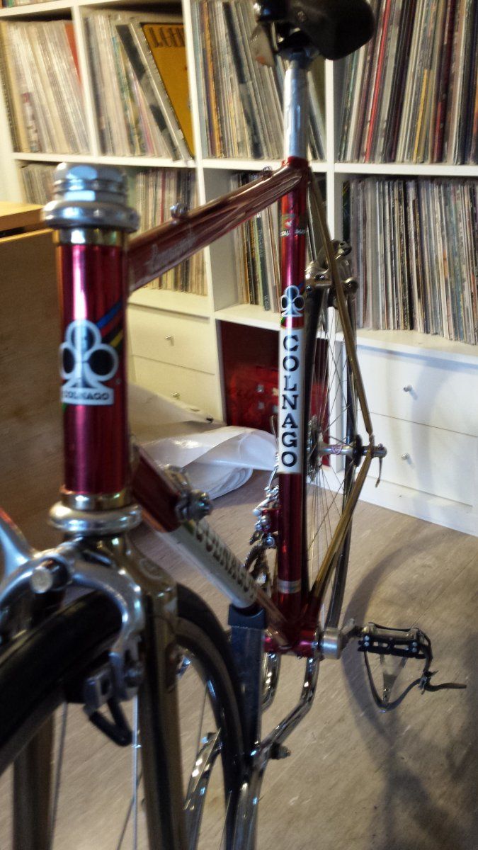

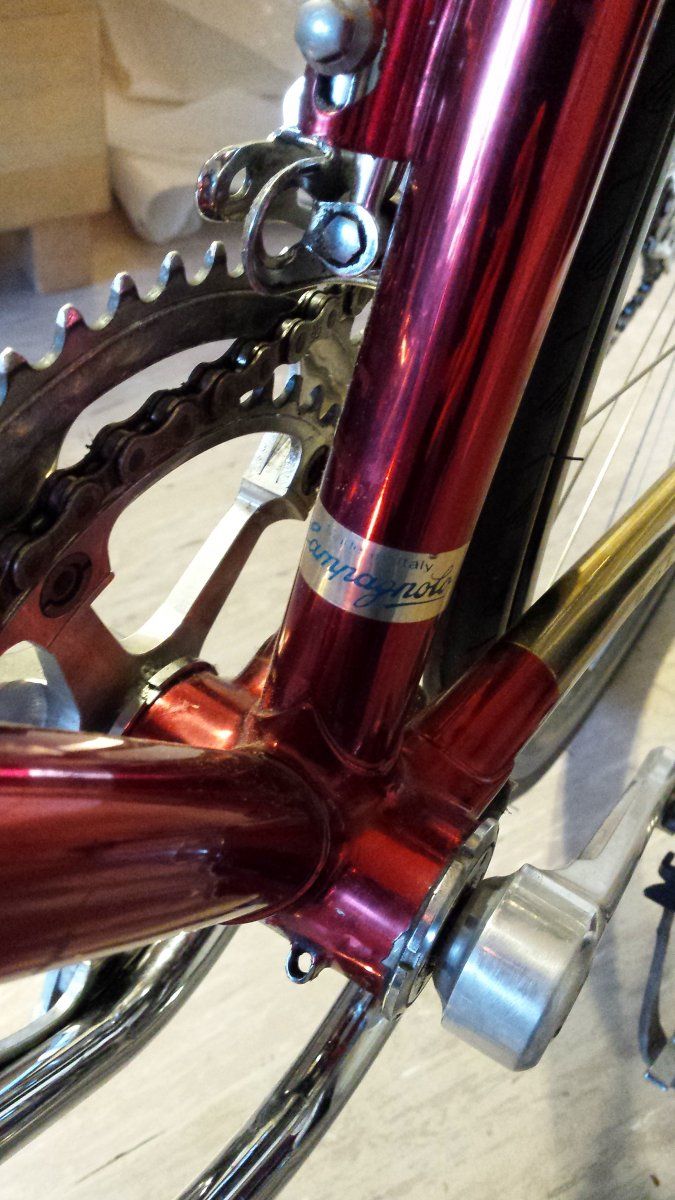

Was für ein Colnago ist das und aus welchem Jahr?
Ich glaube der Rahmen ist aus der Mitte der 70er
Ich vermute, dass er mal neu lackiert wurde und dass die Bremszugführungen angefügt wurden
Servus Chris,
das Club-Cutout im Tretlagergehäuse kam 1971, Anlötteile für den Flaschenhalter kam 1972, die Fiore di Asses in den Muffen vom Oberrohr entfielen 1973 und ist seither nur noch in der einen Muffe zwischen Unterrohr und Steuerrohr zu finden, das Club-Cutout in der Verstärkung der Gabelscheide innen kam ebenfalls 1973 ... manchmal sind es dort auch nur ein bis zwei ausgesparte Löcher. In 1974 kamen die Anlötteile für Schalthebel dazu. In 1975 der Decal-Satz, der auf Deinem Rahmen verklebt wurde.
Das Club-Cutout auf der Gabelkrone wurde dann in 1976 mit dem Schriftzug Colnago ergänzt.
Die Super hatten immer nur zwei Anlötteile für die Bremszugführung auf dem Oberrohr, die vor 1978 immer optional waren, aber alle auf den Bildern sichtbaren Details sprechen eigentlich für ein Super aus 1974/ 75.
Vielleicht gab es vor 1978 auch auf besonderen Wunsch derer drei Stck.?

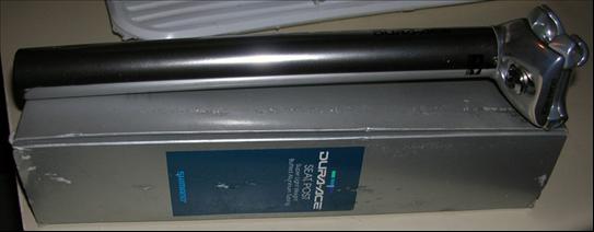

Solltest du bei den Shimano Teilen ne Dura Ace eX Sattelstütze in 27,2mm über haben: ich habe größtes Interesse daran!!!
FH-6401 sollte 7-fach 126mm sein und mich in dem Fall sehr interessieren.
(30-40€)
Verzeihung. Jetzt im Licht kann ich FH-6402 lesen. Allerdings könnte ich nachschauen, ob ich nicht vielleicht in einem Topf das Innenleben einer FH-6401 (Freilauf, Achse etc.) habe, denn die Nabenkörper sind ja identisch.
Nabensatz: s. JURs Post
LRS: 80-90€ fände ich angemessen (je nach Zustand)
Danke für die Einschätzung des Laufradsatzes. Eine eX-Stütze hab ich leider nicht. Ich hab eine SP-7401 in 27,2 und irgendwo noch eine aus einer der 6400-Gruppen, aber ich kann mich gerade nicht erinnern, welche Teilenummer und welchen Durchmesser sie hat.

Falls des diese is in 27,2mm, nehm ich die auch! :)
Die ist es leider nicht. Meine hat keine Vertiefungen, der Schriftzug ist heller ... irgendwie hell bräunlich ... , und sie ist länger. Der Schriftzug erinnert mich eigentlich mehr an die 7700er Gruppe, aber es ist eindeutig 7401 zu lesen (das "SP-" reime ich mir dazu, denn es ist nicht mehr lesbar).

Ich würde auch eine 7410 in 27,2mm nehmen...
Vielleicht ist es ja diese hier, eine SP-7410, mit Druckfehler:
An der wiederum hätte ich sogar durchaus Interesse… :rolleyes:

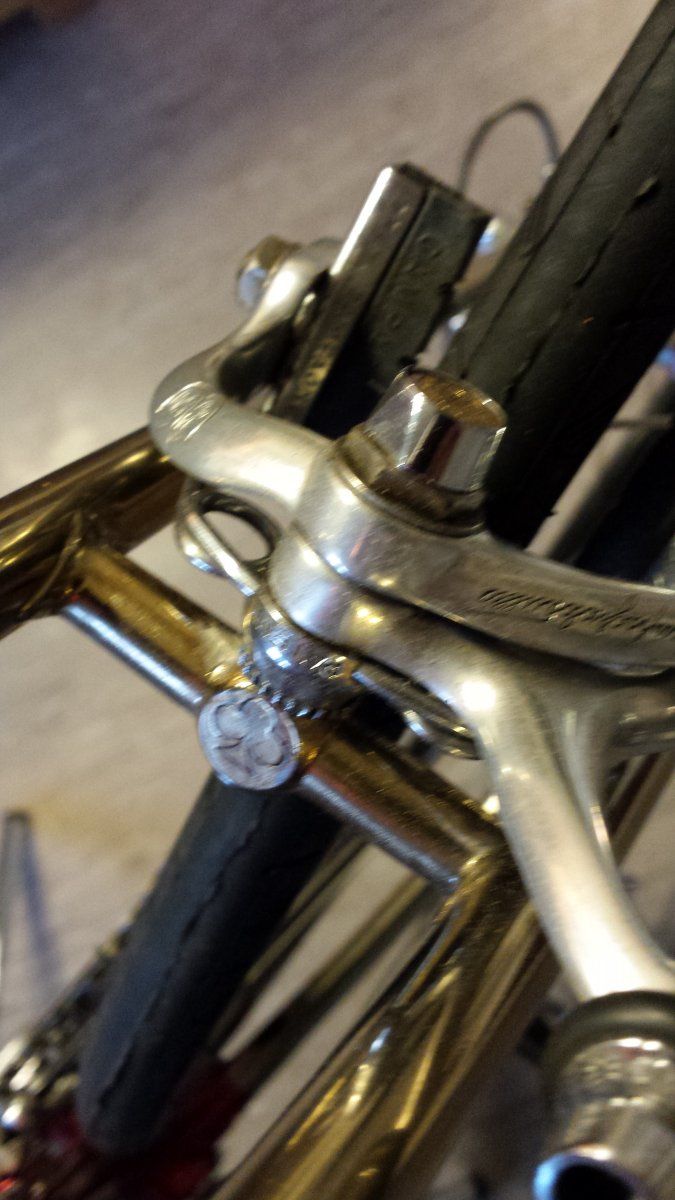

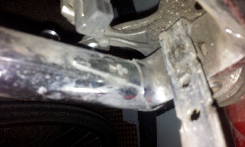

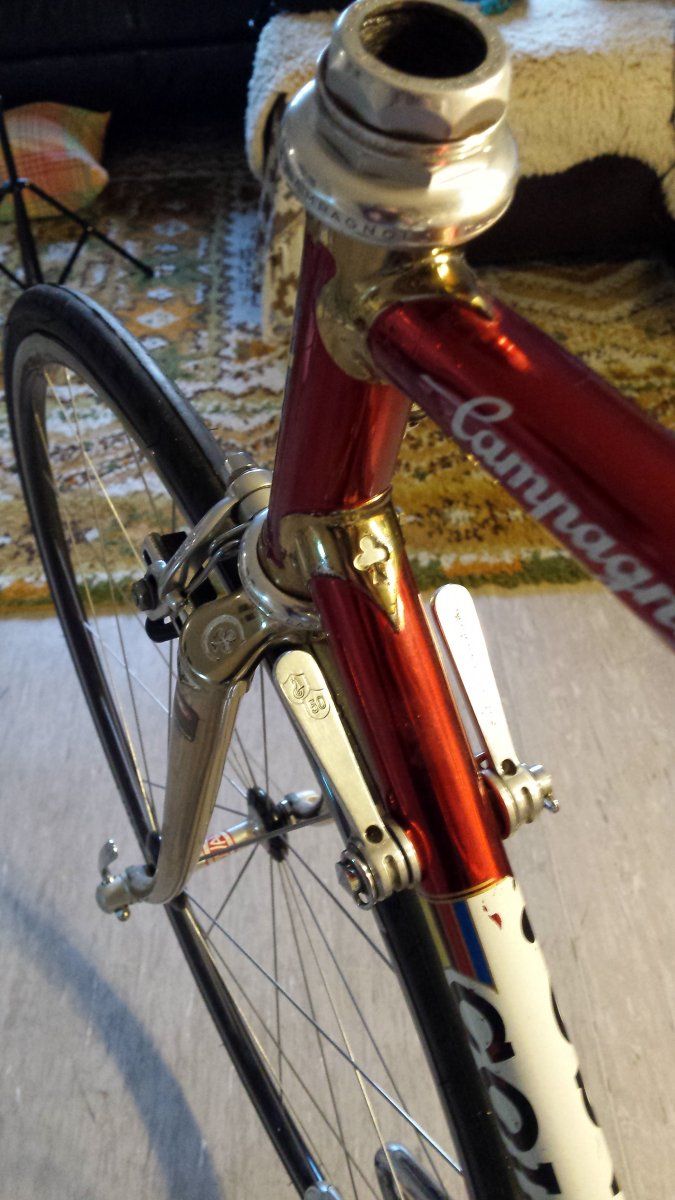

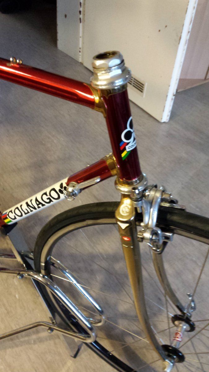

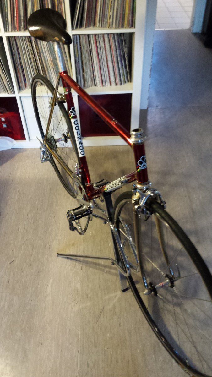

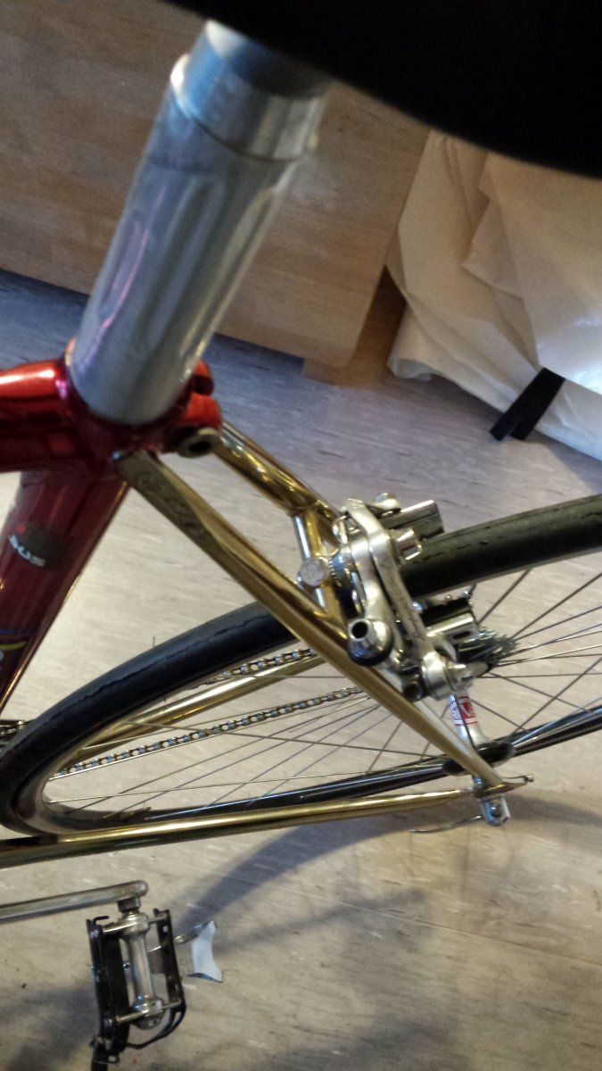

Hallo. Ich habe hier noch ein Colnago Mexico mit goldenen Streben, Gabel und Muffen. Könnte mir jemand mehr über das Jahr bzw über die genaue Modell Bezeichnung geben. Ich habe leider sehr wenig im Netz über dieses Rad gefunden und wenn war nur die kettenstrebe golden.Ich würde mich sehr freuen wenn mir jemand weiterhelfen könnte .
