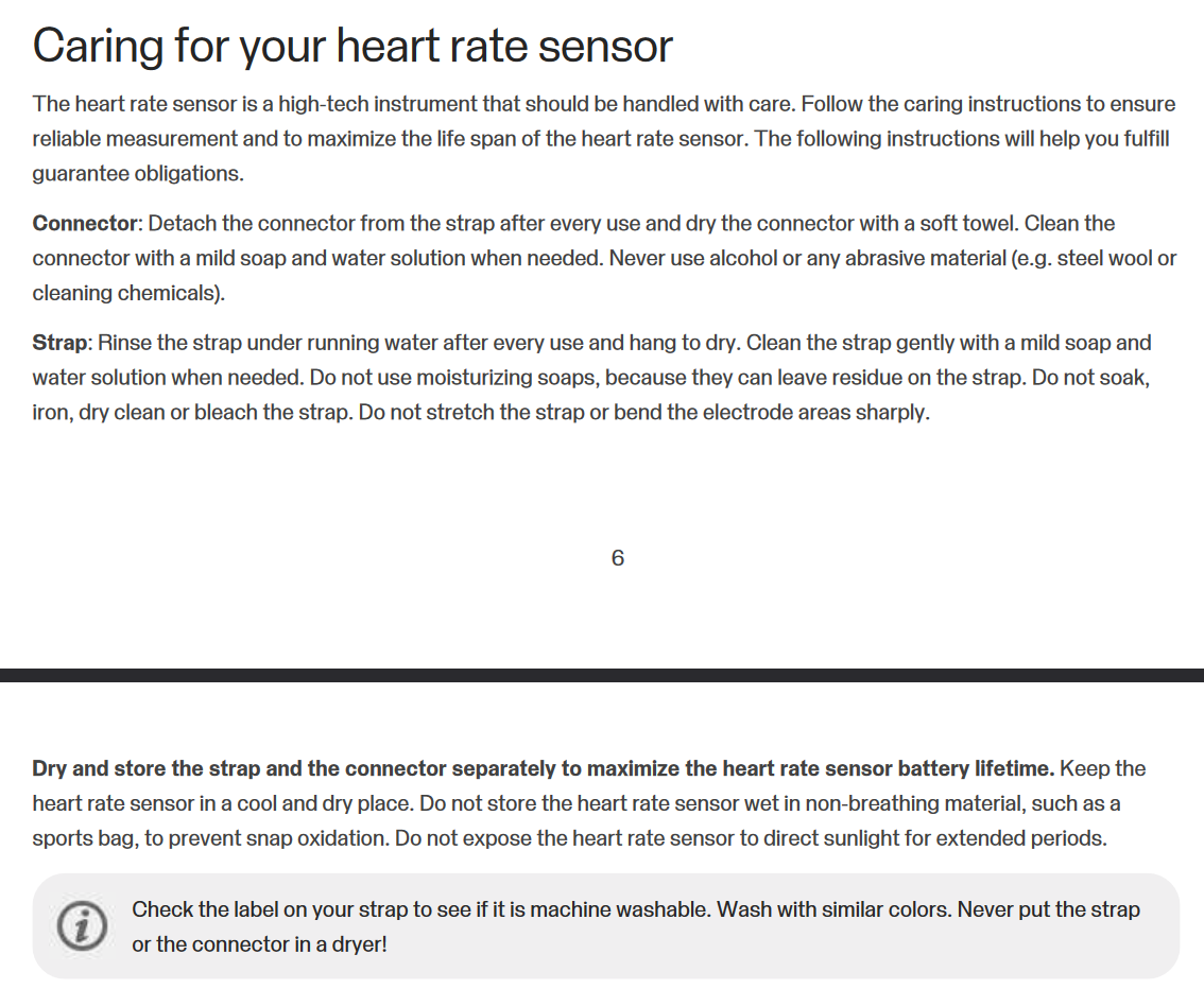

@hilbert
Ich zitiere mal die Anleitung (ja ich lese die), natürlich dient das der Batterielebensdauer, wenn der am Strap ist ist der Stromkreis ja theoretisch geschlossen:

@hilbert
https://support.polar.com/e_manuals/h10-heart-rate-sensor/polar-h10-user-manual-english/manual.pdf
Ja. Die meisten Geräte kommen ohne solche Spezialanweisungen aus. Die erkennen auch zuverlässig dass sie nicht getragen werden wenn sie eingeklipst bleiben. Den erhobenen Zeigefinger braucht nur Polar.
Nö, Polar macht das m.E. richtig. Damit die Kontakte nach dem reinigen ordnetlich trocken muss ich den eh abklippen, warum sollte ich den dann vor Benutzung überhaupt wieder anklippen? Außerdem steht da zur Maximierung der Batterielebensdauer. Der Polar erkennt das schon auch, aber auch für die Erkennung muss etwas Energie vom Akku gezogen werden.

Der Sender gehört nach jeder Fahrt abgeklipst, damit der Schweiß der sich darunter sammelt mit einem Handtuch abgetrocknet werden kann. Genauso wie man den Gurt wenigstens nach jeder Nutzung im Waschbecken mit Seife kurz durchspült (vorsichtig ohne ihn zu knicken). Zum einen wegen der Hygiene und zum anderen um die Kontaktflächen sauber zu halten (von Schweiß, Salz usw.). Dann halten die Gurte auch länger.
