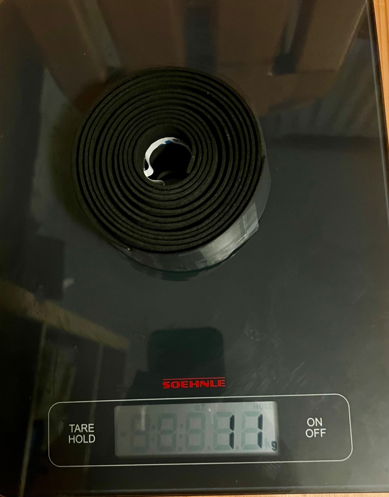

kannst du eine rolle davon zufällig mal wiegen?
Mach ich…!

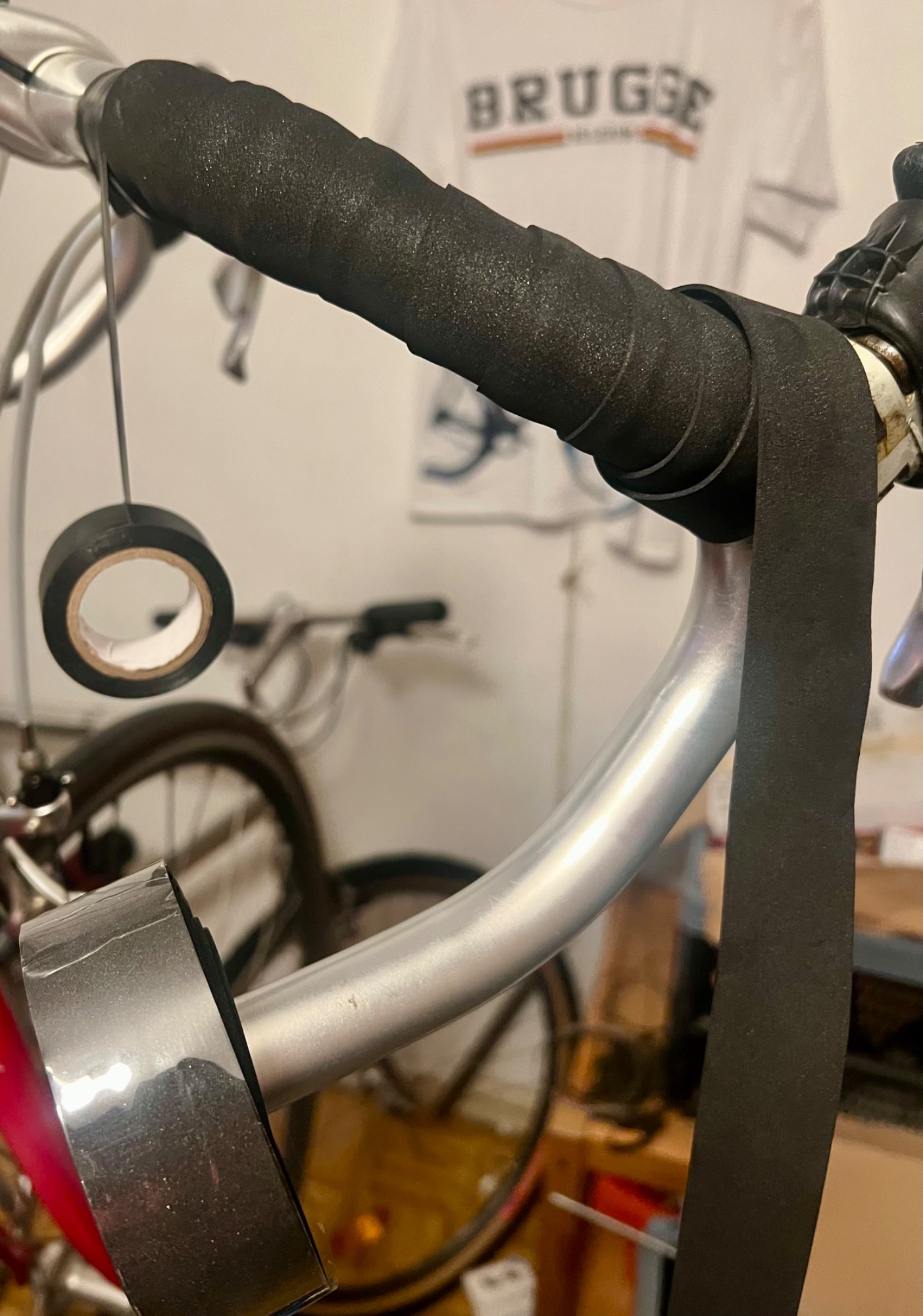

Ist es nur ein Probewickeln?
Wenn nicht, ist das Wickeln vom Lenkerende sinvoller.
Die Frage könnte auch lauten: Wie wickel ich mein Lenkerband sinnvoll?
Wer wickelt Lenkerband denn von oben nach unten?!? :o Dann greift man doch immer gegen die Kante des Lenkerbands, welche dann umschlägt und zum vorzeitiger Notwendigkeit des Tausches führt…
…oder ist das Bild nur als Demonstration gedacht?
War nur zur Demo gedacht…!

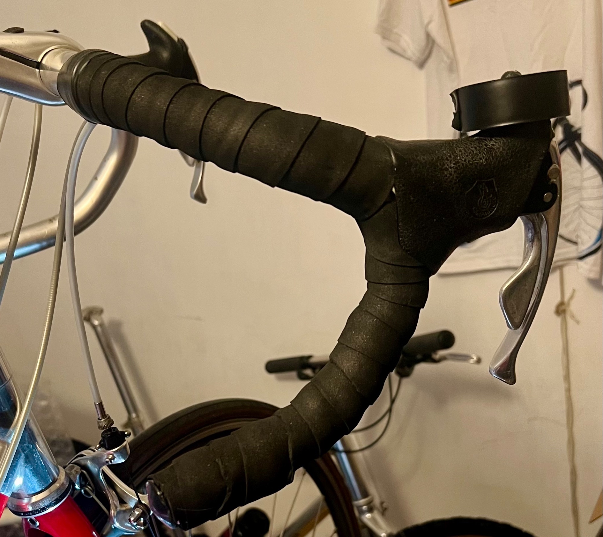

Ich wäre eher bei klassischen Pelten LB, passt zeitlich noch,und trägt nicht so dick auf, und nicht in schwarz, aber das ist nur meine bescheidene Meinung.
Ich persönlich mag Korklenkerbänder nicht so gerne. Pelten finde ich auch nicht schlecht, besonders das in Schwarz, aber es dämpft halt kaum und bei Feuchtigkeit nicht sehr griffig.
Velox Soft Lenkerband finde ich noch ganz gut und Lizard Skin DSP, das es in Dicke 2,5 und 3,2 gibt. Das ist sehr griffig. Aber man muß beim Wickeln vorsichtig sein, es verträgt Längung nicht gut. Ich hatte mal gegoogelt, was fertige Titanal Hercules im Web so an Lenkerbandfarbe haben. Gefallen haben mir nur Weiß und Schwarz. Bei Rot sah das Rad vom Gesamtbild her nicht mehr so gut aus, das war mir too much.

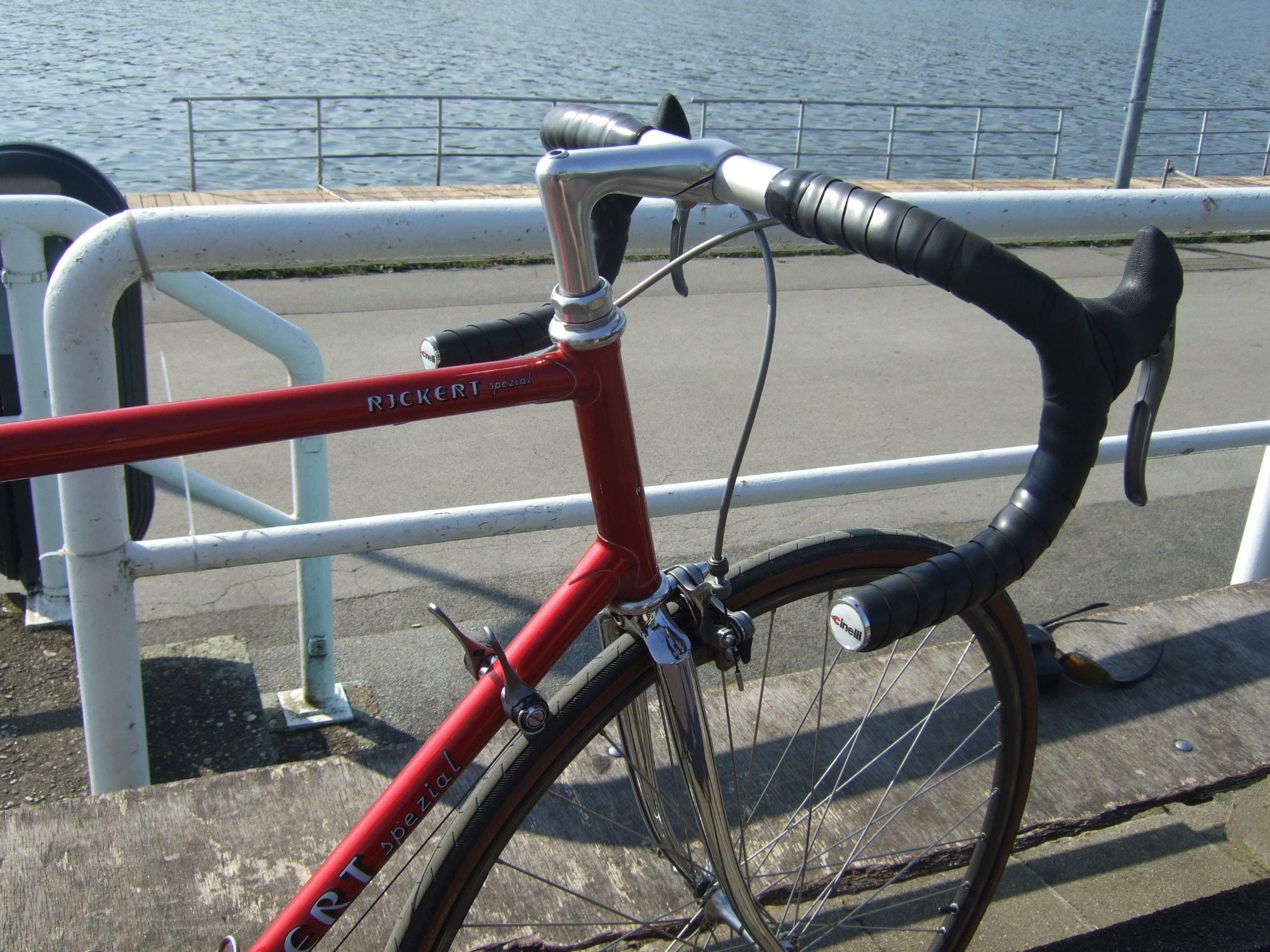

Ich hab dieses hier
https://www.rosebikes.de/rose-soft-ar25-lenkerband-2681485?article_size=6075&product_shape=42
am Rickert und bin damit sehr zufrieden: gut zu wickeln, griffig und sehr zurückhaltend in der Optik (leicht glänzend, wird durchs Anfassen dann matt) und ist sehr robust.
