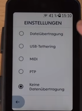

FIT: Der K3 speichert alle Aufzeichnungnen als FIT files lokal und diese Dateien sind mit einem Dateimanager erreichbar.
GPX: können nur in die HH Cloud importiert werden, am Mobilgerät oder am pc. Die Routen werden mit dem K3 synchronisiert und sind am Gerät anschließend auch ohne Internet verfügbar. GPX Export aus HH Cloud funktioniert auch, dann fehlt aber die Höhe. Soweit ich das sehe, werden GPX in einer internen DB und nicht als File gespeichert.
USB: Siehe screenshot & video, K3 bietet alle verfügbaren Optionen an.
GPX: können nur in die HH Cloud importiert werden, am Mobilgerät oder am pc. ...

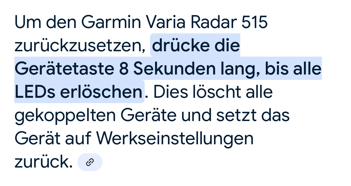

2. Garmin Varia Radar, Radarfunktion wird nicht angezeigt. Das Radar ist als "Licht" gekoppelt. Sollte da "Radar" stehen?
Am besten das Radar nochmal entkoppeln, Radar zurücksetzen, Karoo neu starten und dann neu verbinden.
