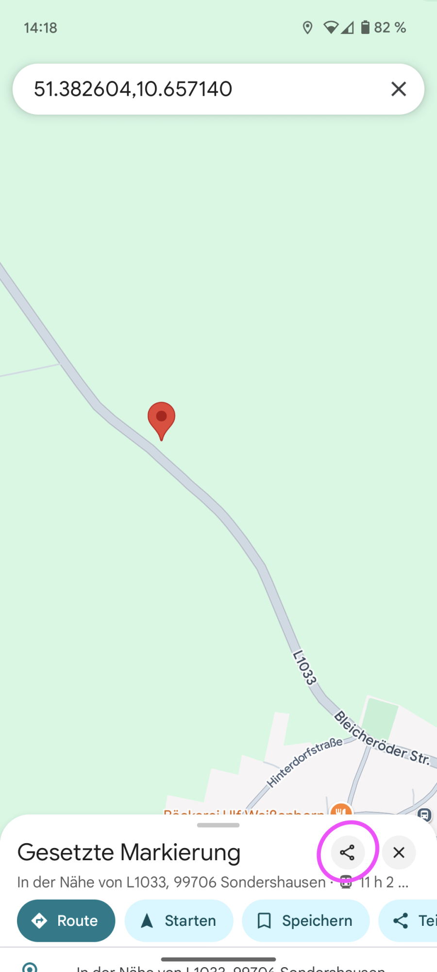

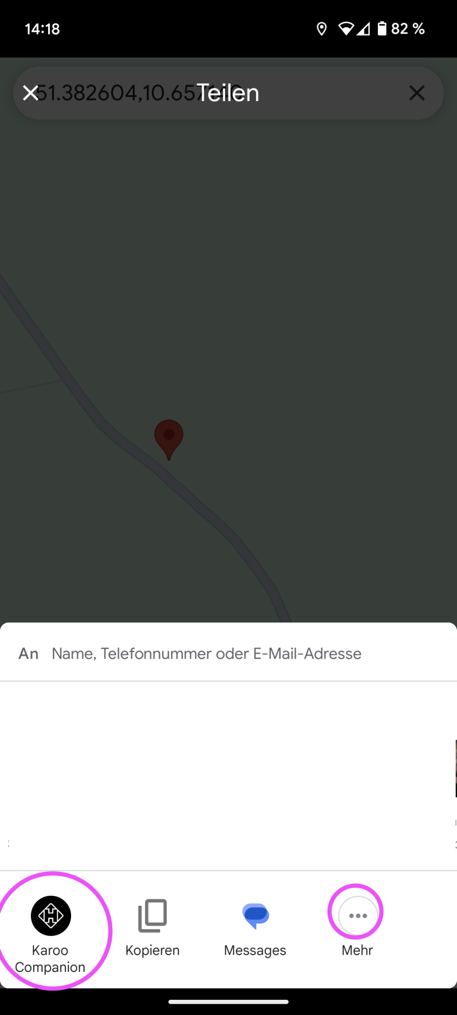

Zum Smartphone / Google Maps:
wenn du irgendwo so ca. ne sekunde den finger drauf hast kommt ein pin und ein (minimiertes) Menü unten, da is ein kleiner Teilen-Button:
Dann einfach die Companion App auswählen und wenn die per Bluetooth verbunden sind sollte der Pin eigentlich sofort am Karoo auftauchen mit demselben Menü wie wenn du die Markierung im Karoo selber setzt.
(Wenn das nicht gleich in den Shortcuts kommt rechts auf die drei Punkte und dann in der Liste suchen)

Und da sind wir schon bei deinem Tipp dazu: das wusste ich auch, ich habe viel gelesen. Aber bei mir erscheint weder ein Teilen Button - noch sonst irgendein Hinweis. Die Karte bleibt beim Drücken und Halten unverändert, wie auf einem Bild.
Vielleicht brauche ich ein neues Handy 🤷🏻‍♂
Kurzes Update: ich kann jetzt in Maps doch Pins übertragen auf das Karoo. Maps darf dabei nicht im Navigations Modus sein. Ob das unterwegs auch funktioniert, weiß ich noch nicht. Habe zuvor immer die Route geöffnet, um nicht nur die große Karte zu sehen, sondern um meinen aktuellen Standort und das Ziel im Auge zu haben. Und dann geht das bei mir nicht - mit Drücken - Halten - und Pin setzen.

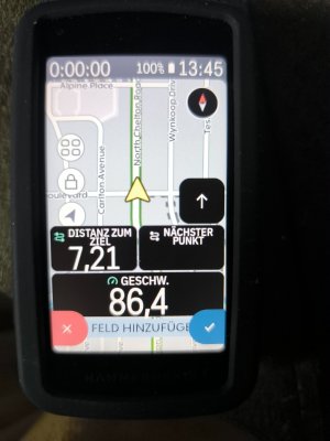

Mache ich etwas falsch? Ich würde gerne den gelben Pfeil mit meiner aktuellen Position sehen, wenn ich navigiere. Aber dieser Pfeil verschwindet hinter meinen üblichen 4 Datenfeldern (Geschwindigkeit, Watt, RPM, BPM), ich kann ihn nur sehen wenn die Datenfelder ausgeblendet sind. Oder geht nur Navi ODER Datenfelder, nicht beides?
Dann hast du wohl zu viele Datenfelder ausgewählt. Damit ich genug von der Karte sehe, habe ich unten nur 2 Felder, oben nur die Statuszeile. Weitere Datenfelder habe ich auf einer zweiten Seite ohne Karte, die mit Wisch zur Seite erreichbar ist.
Optimal gelöst ist das dennoch nicht und auch für mich ziemlich nervig. Die aktuelle Position sollte automatisch nach oben rutschen, wenn unten Datenfelder sind. Platz genug ist ja da.
Bei mir verschiebt sich die aktuelle Position immer in den sichtbaren Bereich, wenn ich Datenfelder hinzufüge.
