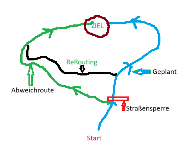

Ich möchte nicht nachhause, das Ziel soll gleich bleiben. Wäre gut, wenn es eine Möglichkeit gäbe, die Neuberechnung (ReRouting) bei Abweichung Richtung Ziel zu berechnen - nicht zur ursprünglichen Route. Letzteres nur, wenn die Zielrichtung immer noch stimmt.
Die schwarze Linie will mich das Karoo zurückführen - ich würde aber gerne auf der grünen bleiben, wenn ich schon mal so nah am Ziel bin.
Möglichkeit 1: fahr halt einfach da lang wo du lang willst und ignorier die Route 😂
Möglichkeit 2: setz z.b. da wo du deinen ansehnlichen Pfeil gesetzt hast nen zwischenziel und zack wirste da hingelotst.

Zum Rerouting: Das Rerouting schickt Dich immer auf dem kürzesten Weg zum nächstmöglichen Einstiegspunkt in Zielrichtung auf die Route zurück und das wird dynamisch berechnet, ändert sich also mit deinem gewählten Fahrtweg. Das halte ich für sinnvoll. In dem von Dir gezeigten Fall möchtest Du ja gar nicht mehr auf die Route zurück, wie soll das Rerouting das erkennen?
Die Lösung wäre also dort, wo die schwarze Route beginnt per POI zum Ziel zu navigieren, dann hast Du das gewünschte Ergebnis und müsstest dafür nicht einmal die Route beenden.

Okay, das habe ich schon gemacht - ist sehr umständlich, weil man zuerst eine Internetverbindung herstellen musste. Mit Hilfe der Companion App ging res irgendwann. Hatte erwartet, dass eine Neuberechnung automatisch zum Ziel führt, spätestens wenn die Rückführung zur geplanten Route ein Riesen Umweg wäre. Ist das nur beim Karoo so, oder machen das alle Navigationsgeräte?
