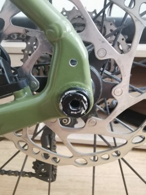

Mir ist das Rad letztens umgekippt und meine Steckachse wurde beschädigt.
Schön zerkratzt und der äußere Ring ist lose, zumindest wenn man die Achse demontiert.
Möchte die vorsichtshalber ersetzen, nur leider gibt es so gut wie keine passenden (Gewindesteigung 1.75)
Hab mir eine raus gesucht von RockShox die Maxle. Da passt die Einbaubreite, Gewindelänge /- und Steigung. Nur die Achse ist anstatt 164 - 174 lang.
Ist ja eigentlich irrelevant, da es ja nicht stört, wenn sie auf der anderen Seite 1 cm raus steht. Oder sehe ich das falsch?
