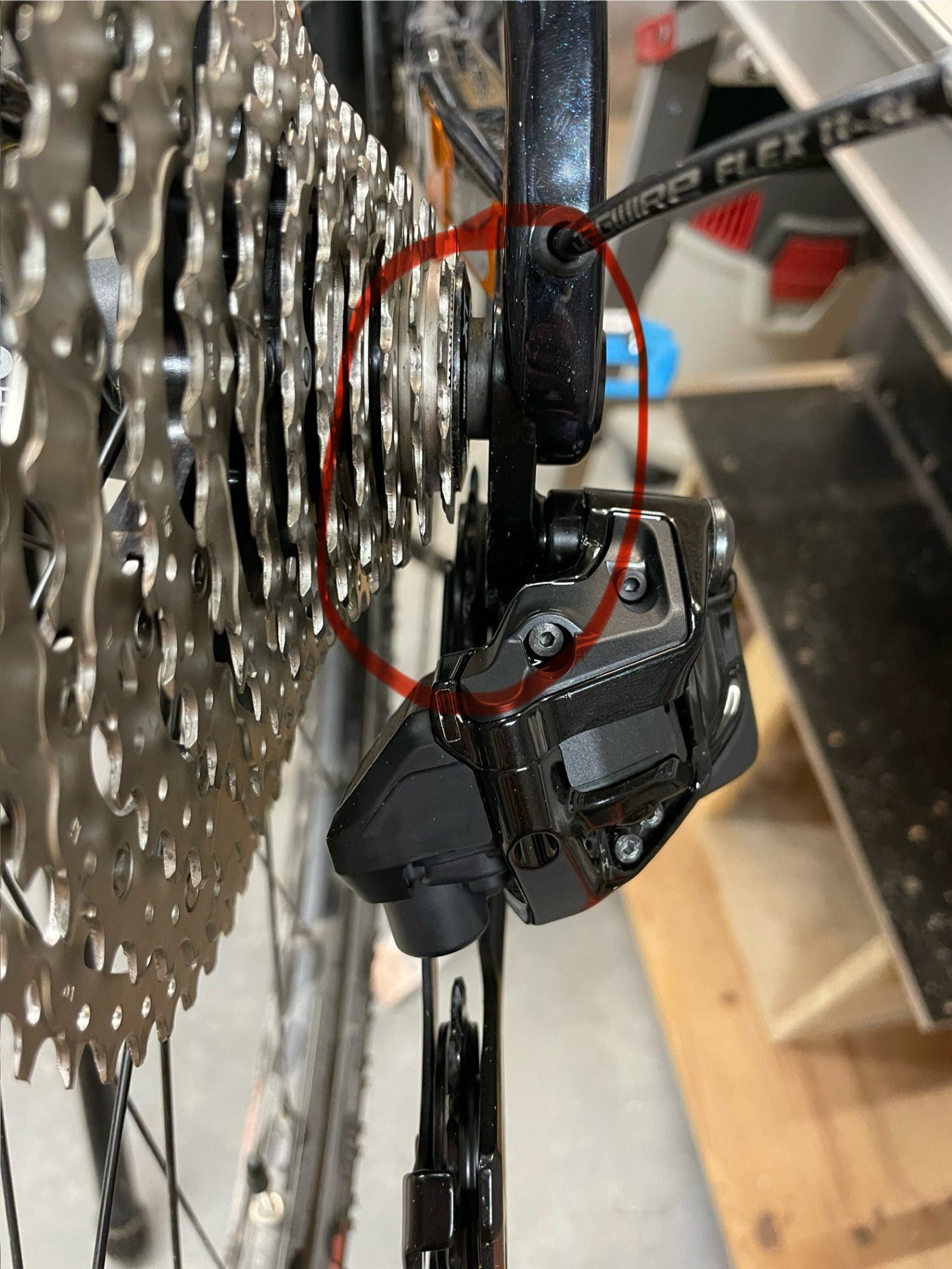

Hallo zusammen,
ich fahre momentan ein Bergamont Grandurance mit der GRX 810/812 1x11 Gruppe.
Nun liebäugele ich mit einer Umrüstung auf die neue GRX 827/825 Di2 Gruppe. Besonders die Möglichkeit eine Kassette mit 51t Ritzel zu nutzen würde mir in den Bergen sehr zu Gute kommen.
Fangen wir mal hinten an beim Umbau ...
  • Schaltwerk RD-RX812 durch RD-RX827 SGS ersetzen
  • Kassette CS-M8000 mit 11-40t durch CS-M8100 mit 10-51t ersetzen
  • Kurbel FC-RX810 bleibt bestehen, nur das 11er Kettenblatt wird durch das 12er ersetzt
  • Rechten STI ST-RX810 durch ST-RX825 ersetzen
Den linken STI ST-RX810 behalte ich bei wegen der Funktion für die Dropper Post. Ebenfalls möchte ich die vordere Bremse behalten und mit dem neuen STI betreiben.
Hat schon jemand einen ähnlichen Umbau bewerkstelligt?
Bis auf die Frage ob ich die neue Kassette auf den bestehenden Freilauf bekomme (Stichwort 10er Ritzel) bin ich mir rechtr sicher, dass der Umbau funktionieren sollte. Oder habe ich etwas vergessen?
