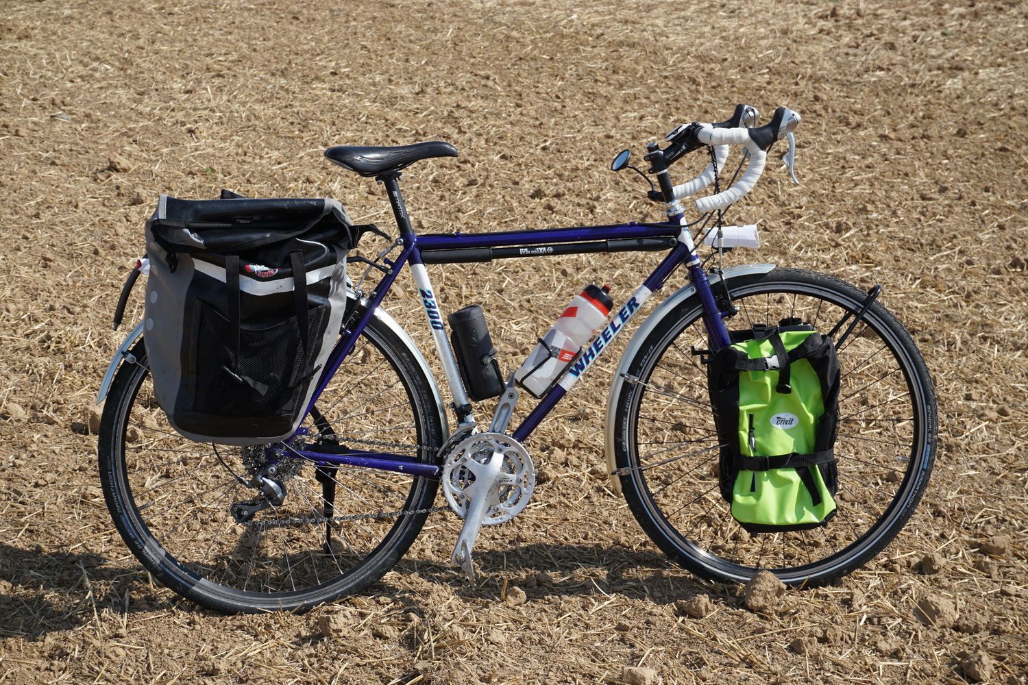

Da hab ich an meinem Reiseradaufbau genau das Gegenteil erlebt. Mit RX100 super Bremswirkung, die Einstellung war normalschwer, zum Verschleiß kann ich noch nix sagen. Allerdings fehlt dem Rad noch ein Surfbrett ... :cool:
