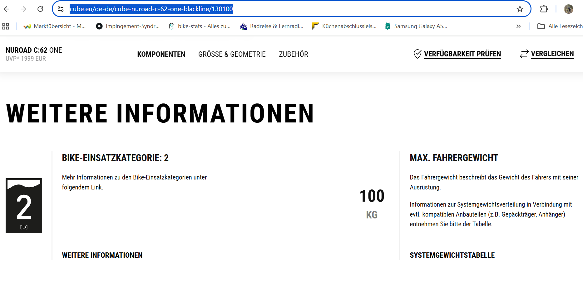

Was mich gerade noch umtreibt ist die Angabe zum maximalen Fahrergewicht.
Cube gibt beim Nuroad C:62 100kg an. Damit ist das Fahrergewicht mit Kleidung und ggf. Gepäck sowie Anbauteile gemeint. Das ist wirklich nicht viel.
Ich bin zwar mit 70 bis 75kg nicht schwer, allerdings kommt man mit Klamotten, Satteltasche und ggf. Rahmen Tasche vermutlich schnell in den Bereich von 100kg.
Oder sehe ich das falsch?

Laut Tabelle sind es 130kg Systemgewicht bei Nuraod C:62
Hier der Link Richtung .pdf
@norman68 , auf der Cube Homepage zum Nuroad C:62 One findet man im unteren Bereich folgende Angabe.
https://www.cube.eu/de-de/cube-nuroad-c-62-one-blackline/130100
Deine Klamotten und Zubehör wiegen 25kg????
Dann würde ich den Amboss um unterwegs ein neues Schaltauge zu schmieden zu Hause lassen und ab jetzt auch nicht mehr mit Schischuhen fahren. Und für die Ernährung unterwegs brauchst du den zusammenlegbaren Griller und den Sack Holzkohle auch nicht.
Dann sollte sich das mit dem Gewicht ausgehen.

Ich verstehe nur nicht ganz, warum man dann nicht gleich von max. 125kg Last spricht.
Die Newman Advanced Carbon Sattelstütze hat laut Newman keine Beschränkung bzgl. Systemgewicht.
Also muss ja der Rahmen und/oder die Laufräder der limitierende Faktor sein.
In dem Fall spielt es bzgl. Belastung auf das Bike doch keine Rolle, ob Fahrer und/oder Zuladung.

Die Hersteller müssen in DE einen Zulassung für alles erteilen und da Cube als Hersteller das komplette Bike so nach Liste verkauft müssen die das halt irgend wo begrenzen. Bei Laufrädern steht dann oft noch dabei das wenn das System oder Körpergewicht jenseits der X Kilo ist ein Check der Laufräder alles X Kilometer erfolgen muss.
