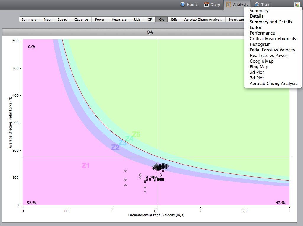

Habe die MAC-Version .... da sieht das Ganze ein wenig anders aus.
Die Charts kann man über einen Button oben rechts hnzufügen,
da habe ich allerdings nur eine kleine begrenzte Auswahl.
Ich habe nur 14 Möglichkeiten, von PM nichts zu sehen :-(
Geh' mal anstatt auf "Analysis" auf "Home". Und dann klicke wie gewohnt auf den Auswahlbutton oben rechts... Da findest Du was Dir fehlt... So wie bei Dir schaut das auch bei den neueren Windows-Updates aus.
