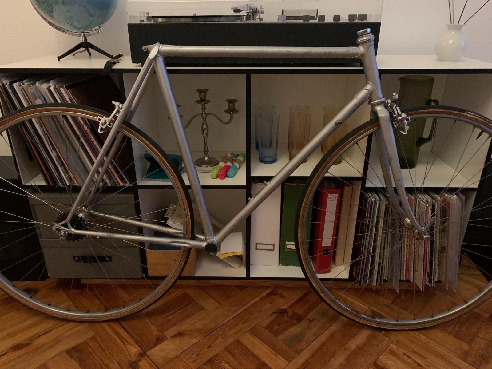

Ist schick geworden.
Hast Du ne neue Felge eingespeicht?
Den Steuersatz hätte ich behalten. so einen TA Ref 3900 bekommst Du nie wieder.
Re: Giuseppe Limongi, ein Italiener in Paris – Aufbau und oder Reparatur?
Ich hatte den Laufradsatz eigentlich für mein Stadtrad geholt, Neueinspeichen etc. wäre mir zu viele Aufwand gewesen und es machen zu lassen zu teuer für das Projekt. Daher leider etwas unauthentisch.
Schauen wir mal, vielleicht finde ich eines Tages noch ein Limongi in meiner Größe mit dem Steuersatz.
Genau das dachte ich mir bereits (dass zumindest die Bereifung nicht an dieses Rad gehört, sondern an eine Stadtrad, was täglich den Scherben Widerstand leisten muss).
Auch wenn ich genau diese Reifen an einem Stadt- oder Tourenrad schätze, an das Limongi passen die wirklich nicht.
Also bitte gegen etwas Angemessenes austauschen. ;)

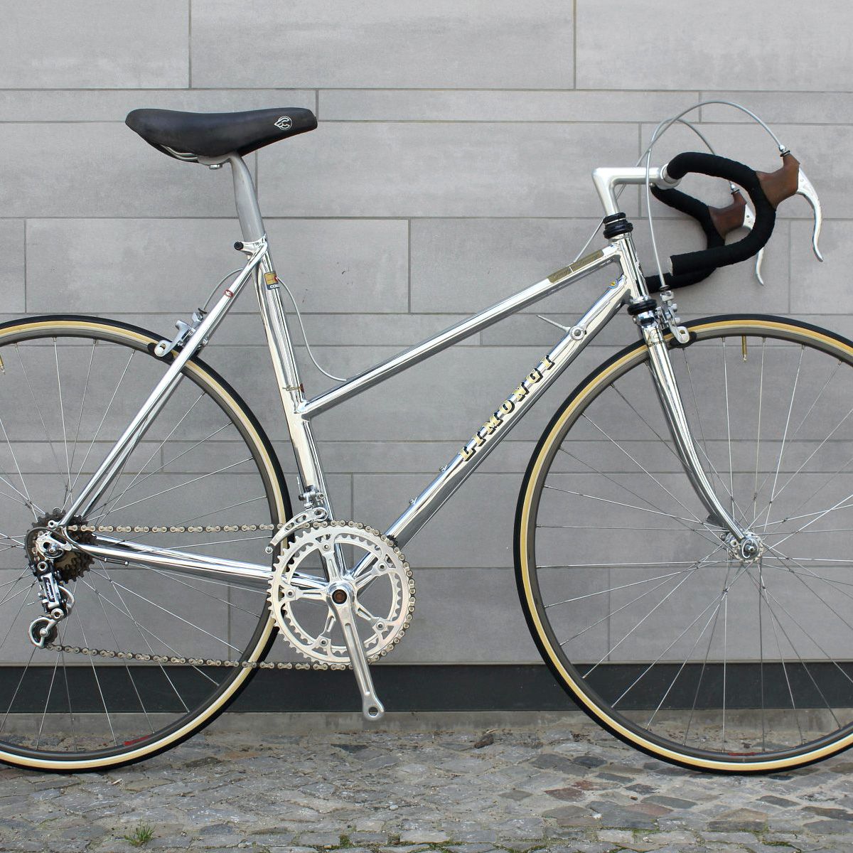

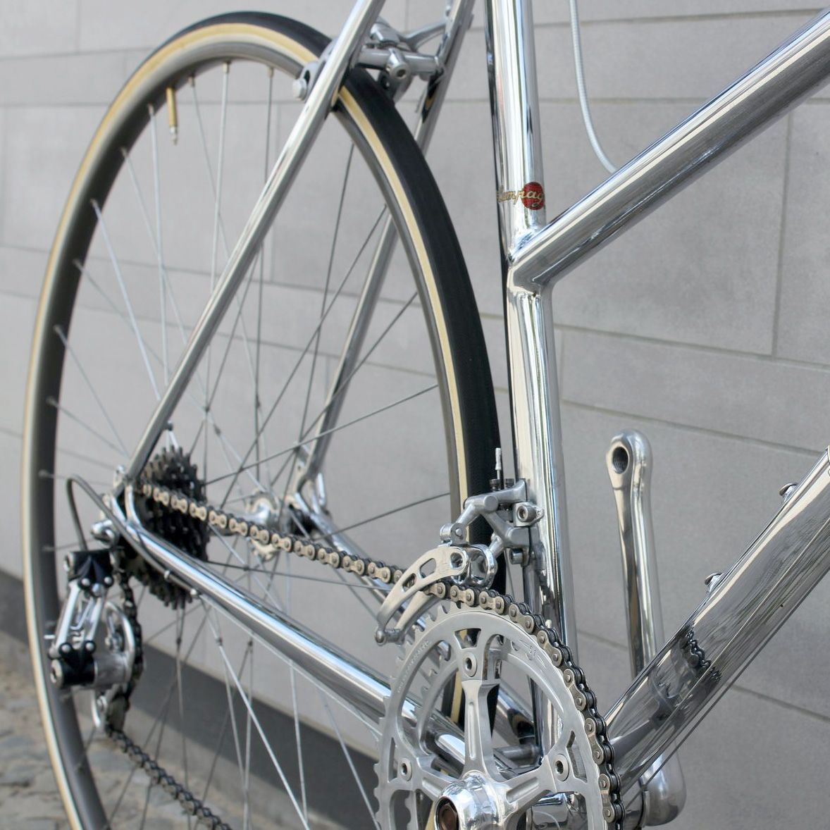

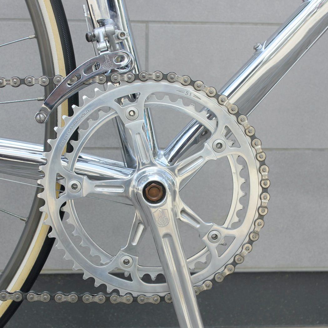

War heute morgen bei Vintage Velo Berlin. Was abholen, schnacken und so. Als bekennender Limongi-Anhänger fiel es mir sofort auf: ein Mixte mit Columbus Air, weitestgehend muffenlos. Mit Sattelstütze von Pena und einem Limongi Eigenbau-Lager mit Titanachse, sowie einem Specialites TA Steuersatz in schwarz, den gab es so natrülich nicht von TA. Darf aber an keinem Limongi fehlen. Das Rad wurde vermtl. für die Pariser Fahrradmesse gefertigt, der Showbike-Charakter ist kaum zu übersehen.
Da ich meinen Limongi-Rahmen, der Anlaß dieses Fadens, im Forum verschenkt habe, hat es mich schon gejuckt. Der Preis ist aus meiner Sicht auch absolut gerechtfertigt, aber ich kann halt nix damit anfangen.
Da ich nur mit Handy bewaffnet war, erlaube ich mir die Bilder von der Website bzw. dem IG Stream zu nehmen, die sind so schon einen Augenweide. Aber in Natura ist das Rad ein Knaller.
Die Bastellösung für dem Umwerfer find ich noch erwähnenswert, weil auch sehr speziell.

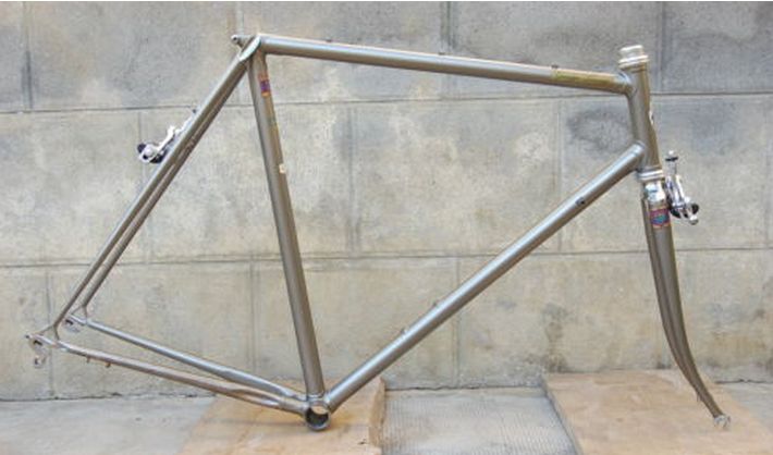

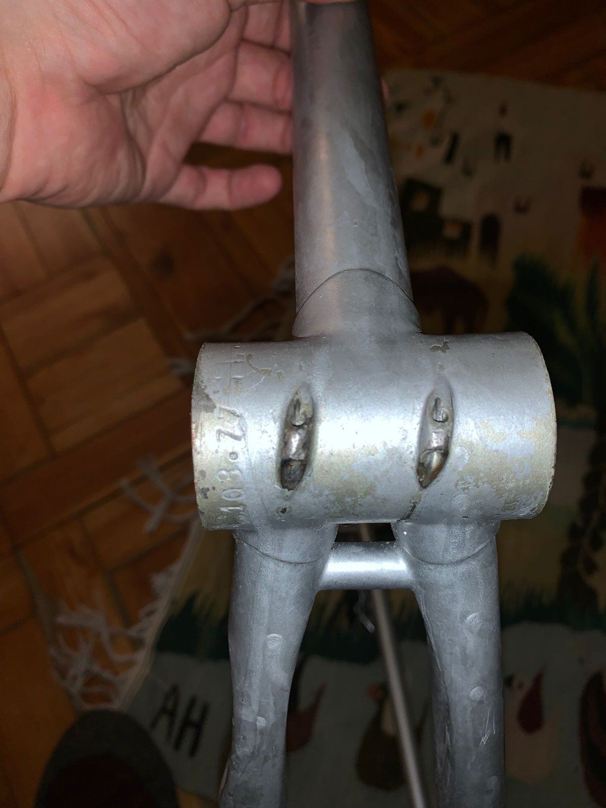

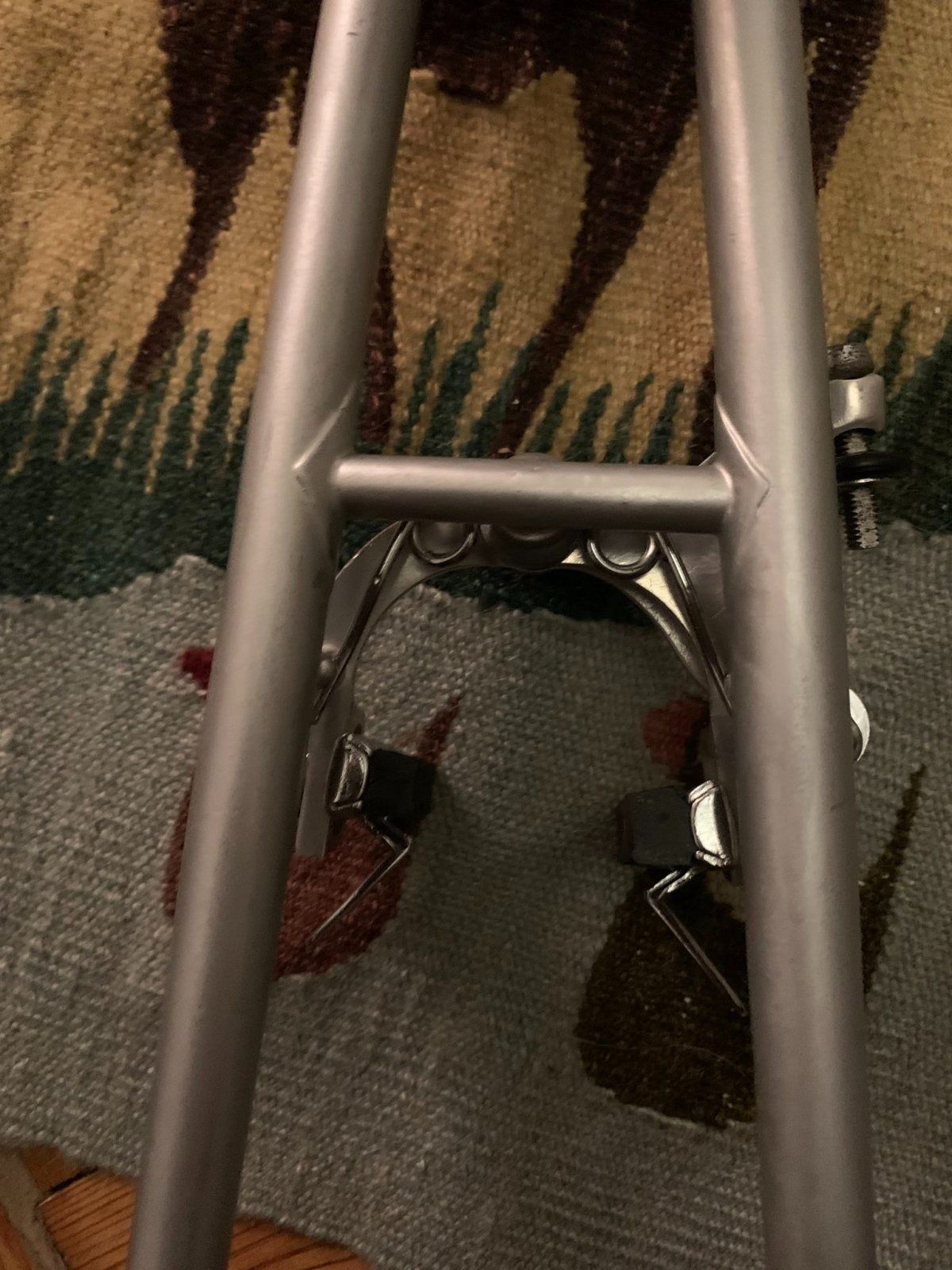

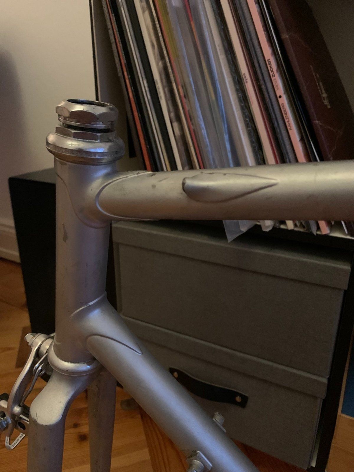

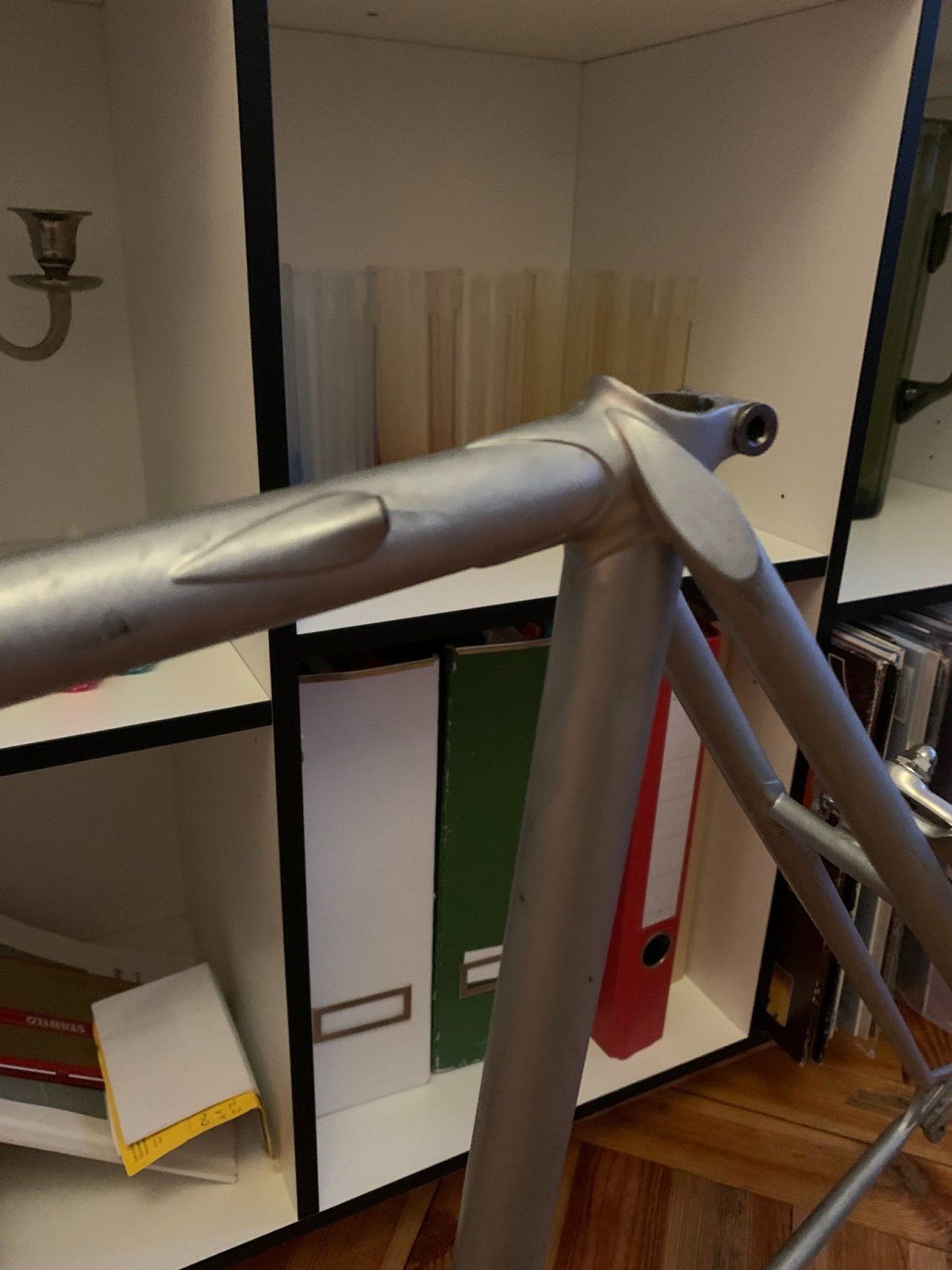

Und dann zeige ich auch gerne, warum meine Recherche zu Limongi kam. Dank @Gidetun bin ich an einen wunderschönen Limongi aus 1977 gekommen, der höchstwahrscheinlich aus 753 Reynolds ist. Die Details passen zu einem hier bekannten silbernen 753 Limongi und auch die Kettenstrebe und Gabelholme haben die 753 dicken. :)
Hier ein paar dunkle Morgenbilder von dem Rahmen, der ausnahmsweise sehr sehr gut verpackt hier ankam. :) Der Radstand ist 95,5cm und erinnert an ein Bahnrad. Die Qualität ist wirklich herausragend. Gewicht ist inklusive Gabel bei eta 2,3 Kilogramm und den Anlötteilen, jedoch ohne Bremsen.
Mal gucken, ob man den Sprühsilberlack abbekommt und wie der Champagnerlack darunter aussieht. Aufjedenfall sehe ich nirgendwo Chrom, was vielleicht auch für 753 spricht. :)
Limongi war anscheinend einer der ersten Rahmenbauer in den USA, der auf das Rohrmaterial 753 Reynolds zurückgreifen konnte. Er baute für "Paris Sport" (der Brügelmann der USA) Maßrahmen und hatte anscheinend schon 1976-77 den ersten Rahmen für PA gebaut. Hier ein lesenswertes Interview...

Ganz aller geilstes Limongi, dass ich bislang gesehn hab.

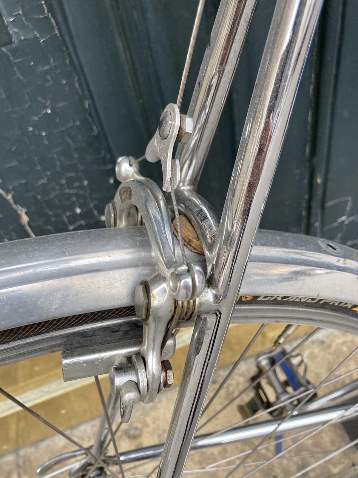

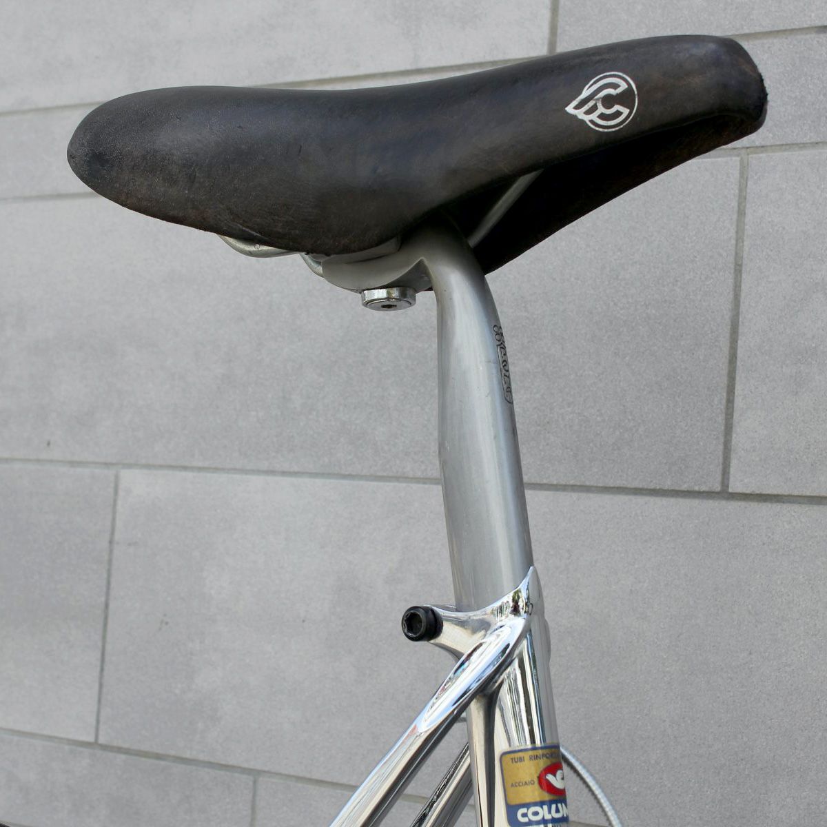

Wow.
Das is schon ziemlich gut gemacht!
