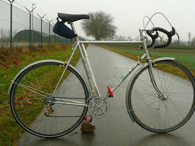

Dank euch sehr für 'eure Meinung' 🙂
Tja, der hintere Träger könnt ein anderer sein , da schau ich noch nach was passendem. Vorne würde ich ungern seitlich Taschen anbringen, da genügt mir eine Lenkertasche
und hinten hatte ich probeweise mal 2x20 Liter Rolltaschen dran die das Fahrverhalten schon spürbar veränderten.
Die Übersetzung ist mit 42-30 schon einigermaßen 'Hügelfest' oder ein 'Fest' für den Hügel wir werden sehen 😕 Schlimmer finde ich da,das es nur wenige Abstufungen gibt.
Der Rahmen hat 124 mm EB was nur 5- fach, bzw. mit spezieler Schraube fürs rechte Anlötteil auch 6- fach hergibt. Sonst verklemmt sich beim Schalten im unteren Gang die Kette
14-17-20-24-(26)30 sind schon derbe Sprünge 😳
