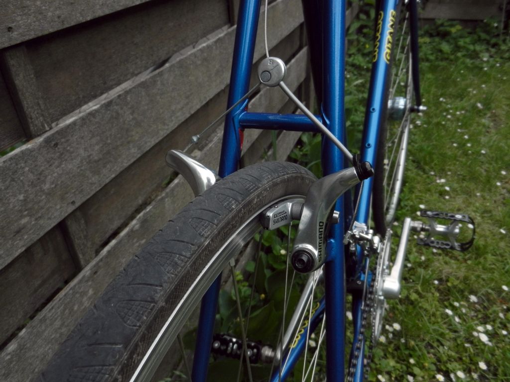

Siemens LufthakenWie kriege ich hier eigentlich ein Schutzblech befestigt?

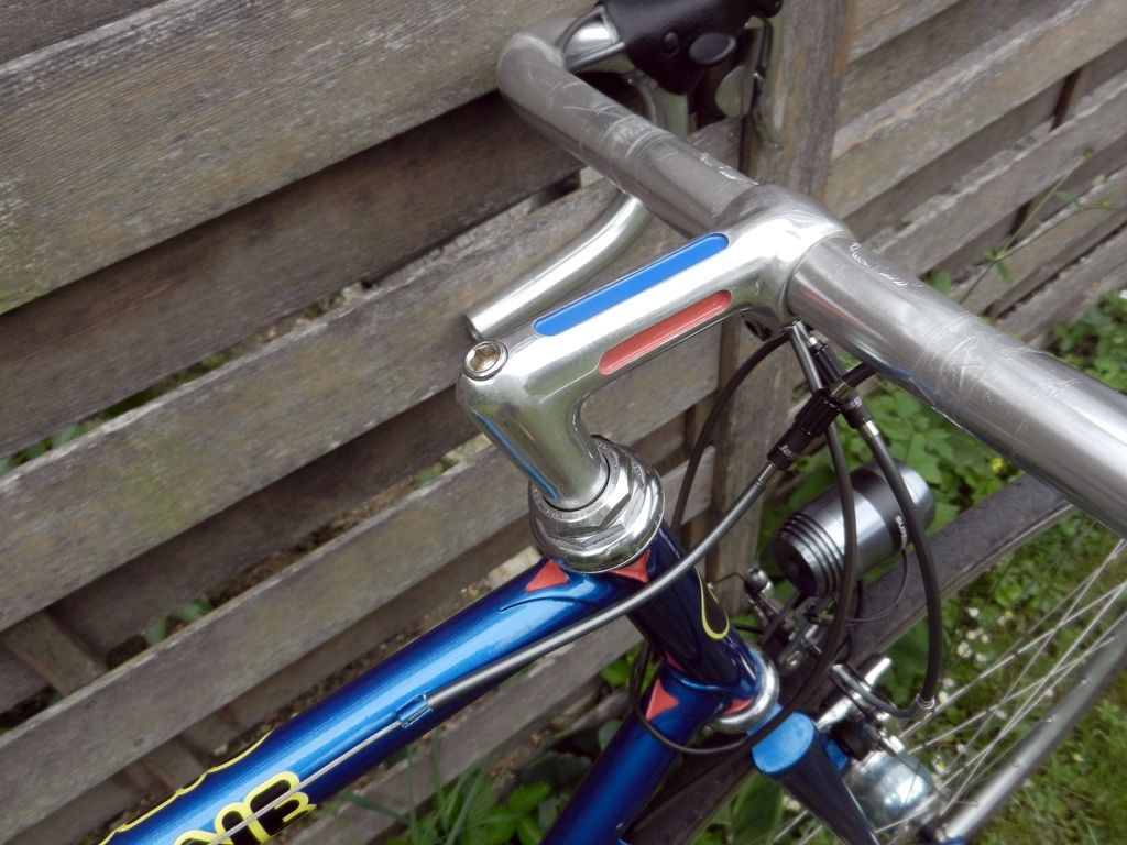

Ist der Vorbau mit Rillen für Bremszugverlegung am Lenker?
Hat der Vorbau 22,0 mm Durchmesser?
Blechstreifen mit Loch in der Mitte U-förmig biegen und mit Kabelbindern an den Streben befestigen als Steg-Ersatz. Fortgeschrittene feilen die Knickstelle vor dem Biegen halbrund an und dengeln die Laschen passend zu den Streben.Wie kriege ich hier eigentlich ein Schutzblech befestigt?
Na, nee, noch mehr Löcher will ich nicht im Rahmen haben. Und dann noch an der Stelle und ungeschützt, das ist nix.Loch ins Tretlagergehäuse bohren, Gewinde schneiden, Hülse in passender Länge. Schraube durch.
Wenn man ihr das denn antun will...

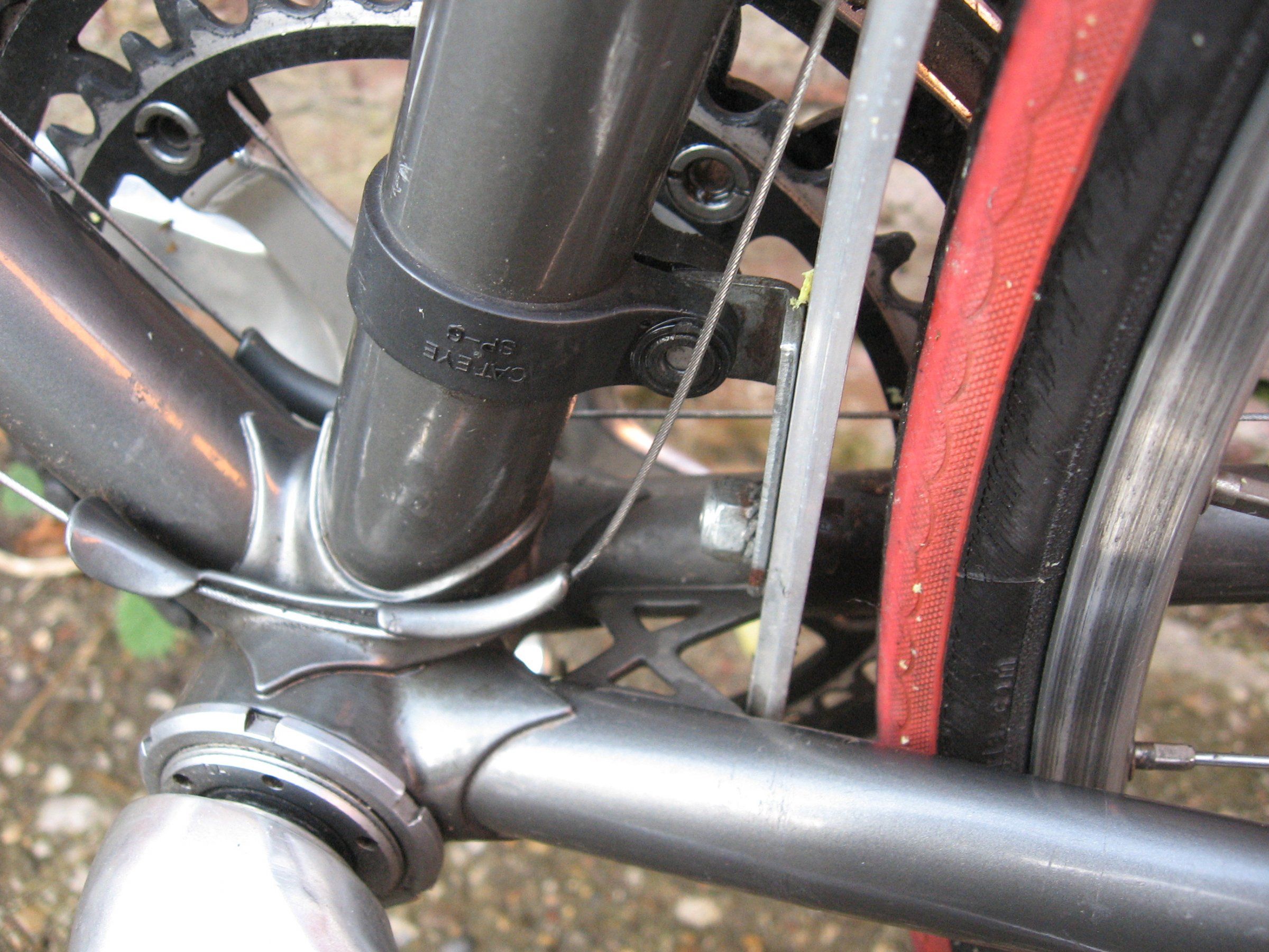

Du könntest (ohne Bohren) einen Klickfix Mini-Mount ans Sattelrohr schrauben. Sieht so aus und kommt dem genannten Siemens-Lufthaken schon recht nahe.Wie kriege ich hier eigentlich ein Schutzblech befestigt?

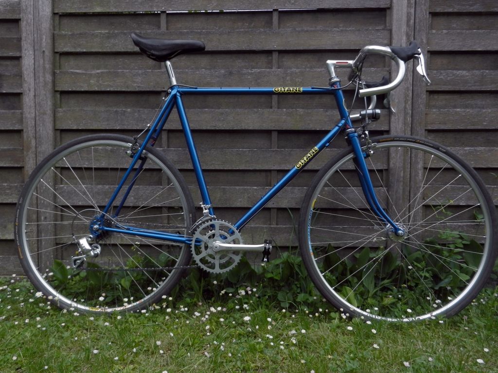

Ich habe noch ein Steuerrohrdecal über, wenn du eines brauchst. Ist allerdings eine Repro, aber gut gemachtNicht schlecht. Aber gut, ermangels der passenden Schelle hab ich mir nun den R+K-Halter besorgt und gleich mal ausprobiert. Könnte gehen.
Ein Paar alte Schutzbleche hab ich auch gefunden, die werden jetzt aufgearbeitet. Plastikbleche passen da m.E. nicht so richtig hin, außer es sind knallig gelbe. Da hab ich aber keine, also wirds blankes Alu.

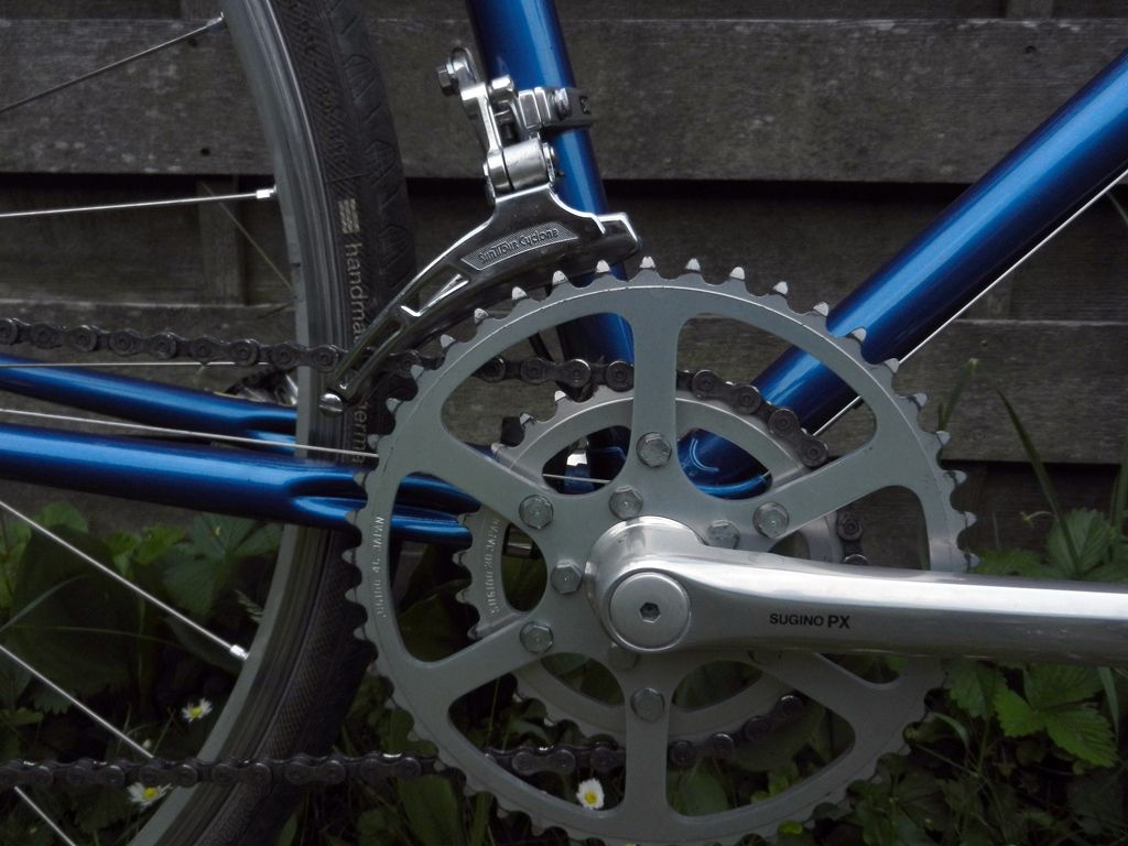

Einen Umwerfer musste ich noch besorgen, denn ich brauche einen mit Gegenhalter für Schaltzughülle. Am Unterrohr ist ein Stopper für die Hülle und sonst krieg ichs nicht umgelenkt. Also kommt ein Cyclone ran. Bei der Schaltung bin ich mir noch nicht ganz sicher. Vllt. probiere ich mal Microshift aus.
