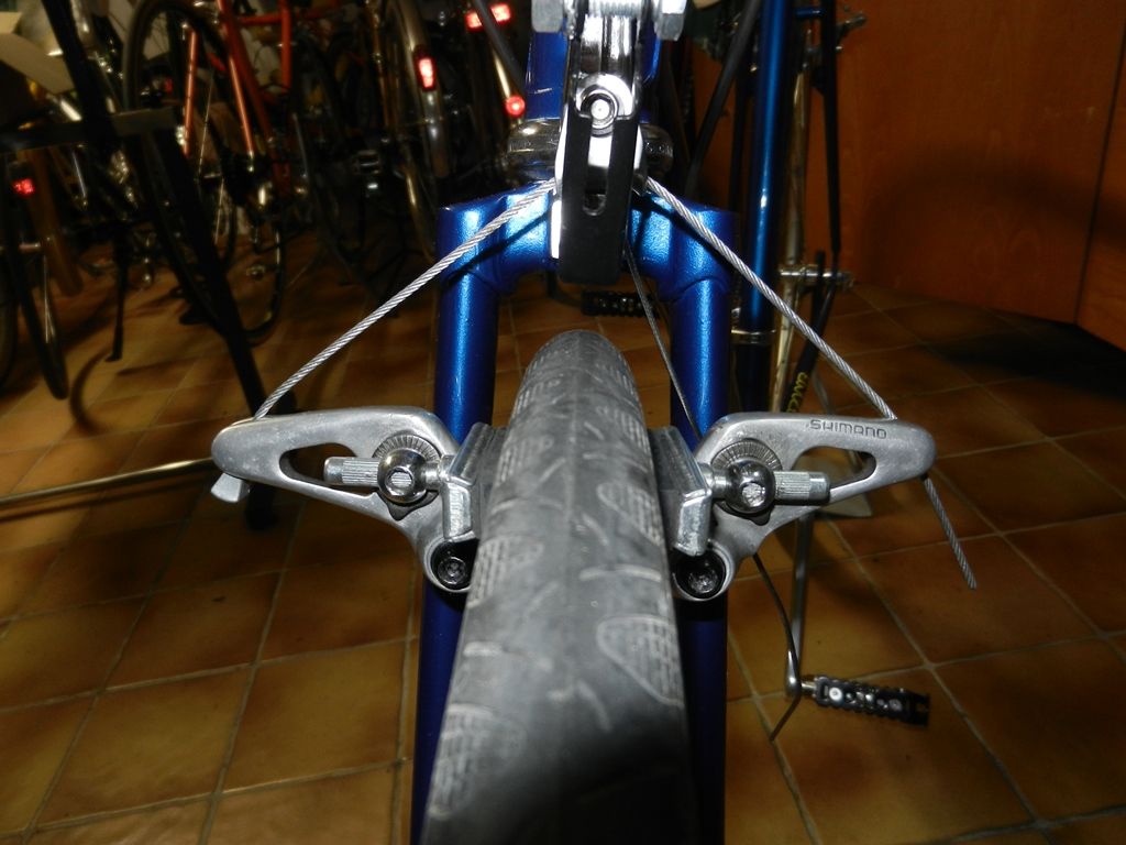

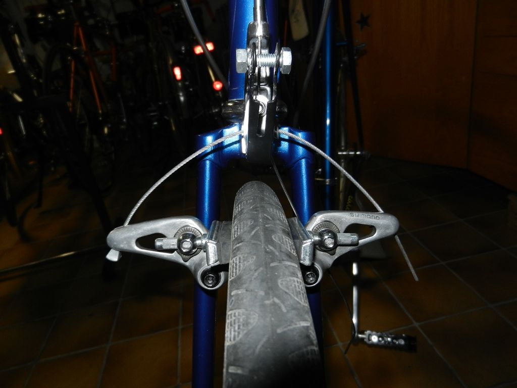

Sehr schönes Projekt.
Ich vermute das der Rahmen selbst bei 99% der hier ansässigen verrückten entsorgt worden wäre. Um so schöner das Du ihn ohne Rücksicht auf Deine Geldbörse retten ließest.
Und warum nicht einfach ein Loch durch den Vorbau quälen und dann den Zug dadurch schubsen? Hat doch nur den Nachteil das man die Vorbauhöhe nicht leicht nachjustieren kann, wurde aber damals auch so gemacht. Genau wie es ein paar merkwürdige Gestalten gab die den hinten Bremszug durch die Sattelstütze geführt haben. ?
Der entscheidende Grund aber, warum ich mich gegen den klassischen Aufbau entschieden habe, ist aber ein handfester: der Gabelschaft ist zu kurz für einen Mafac-Bremszuggegenhalter.
