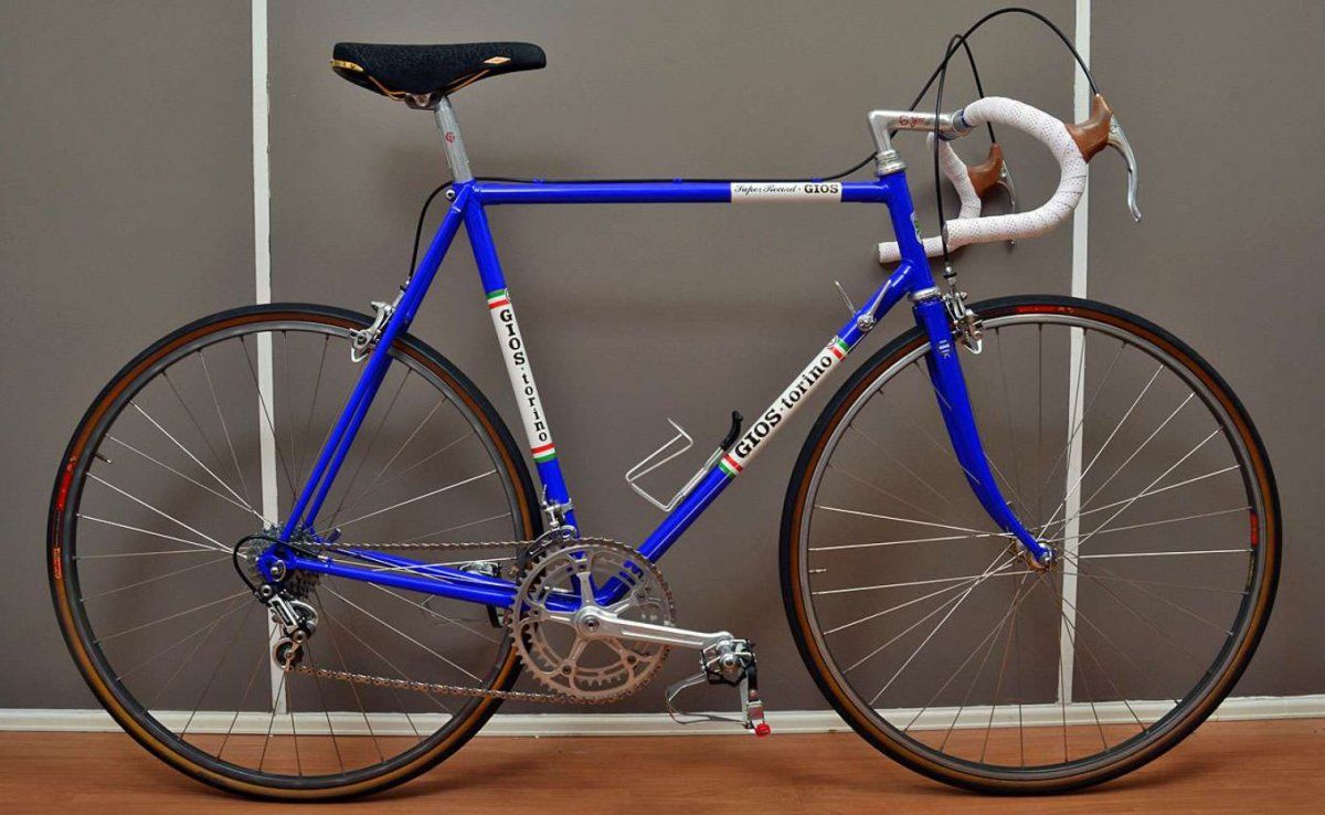

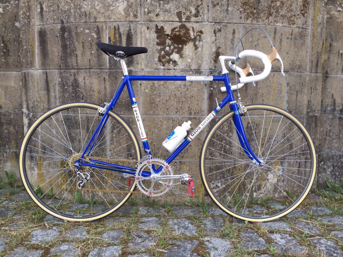

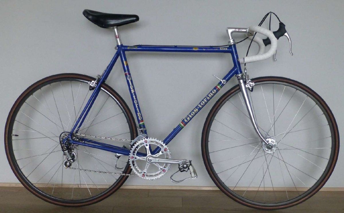

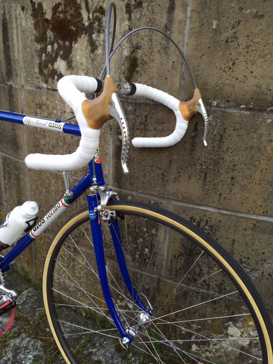

Meine bisher längste Aufbauzeit ist FAST beendet :D
Bis auf den Lenker, der noch in Leder eingenäht wird, ist alles fertig. Das wird auf den Herbst verschoben, wenn sich der Supersommer dem Ende zuneigt:cool: es musste jetzt halt schnell gehen, die Velo Classic in Ebersbach steht vor der Tür.
Ich bin ganz zufrieden mit dem Aufbau und das Gios fährt sich super. Mit liegt die Geo mit dem etwas kürzeren Oberrohr.
Hier noch ein paar Bilder

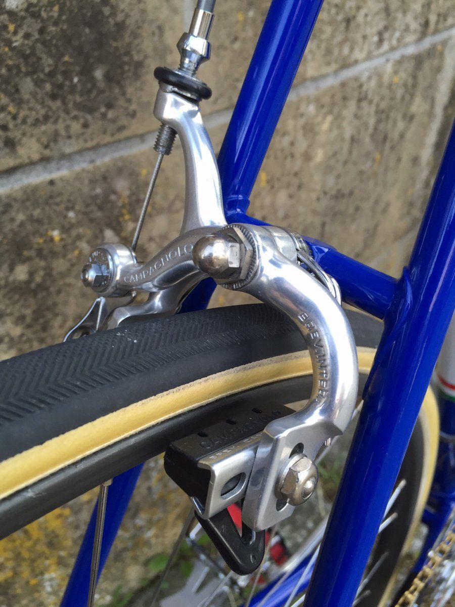

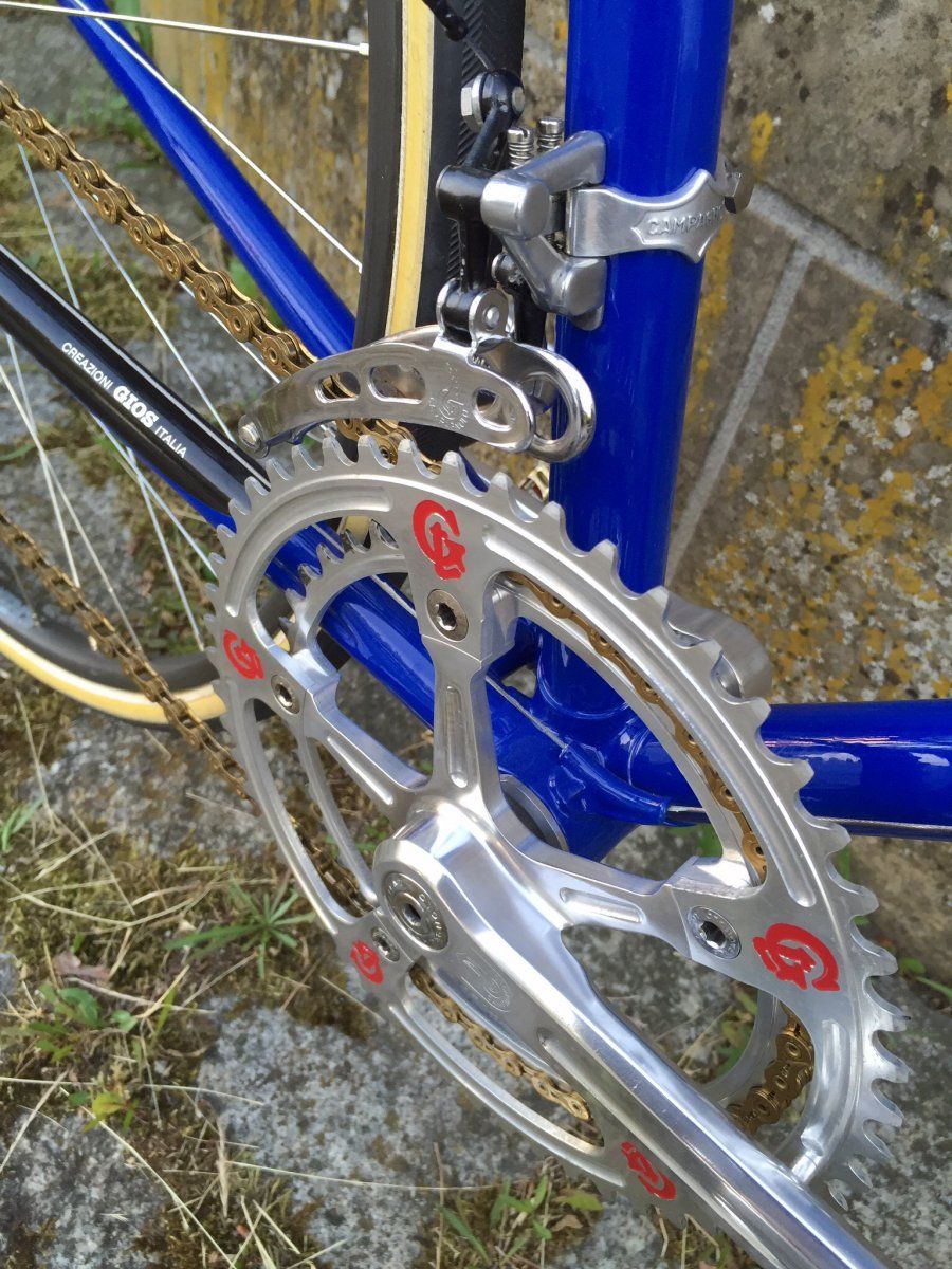

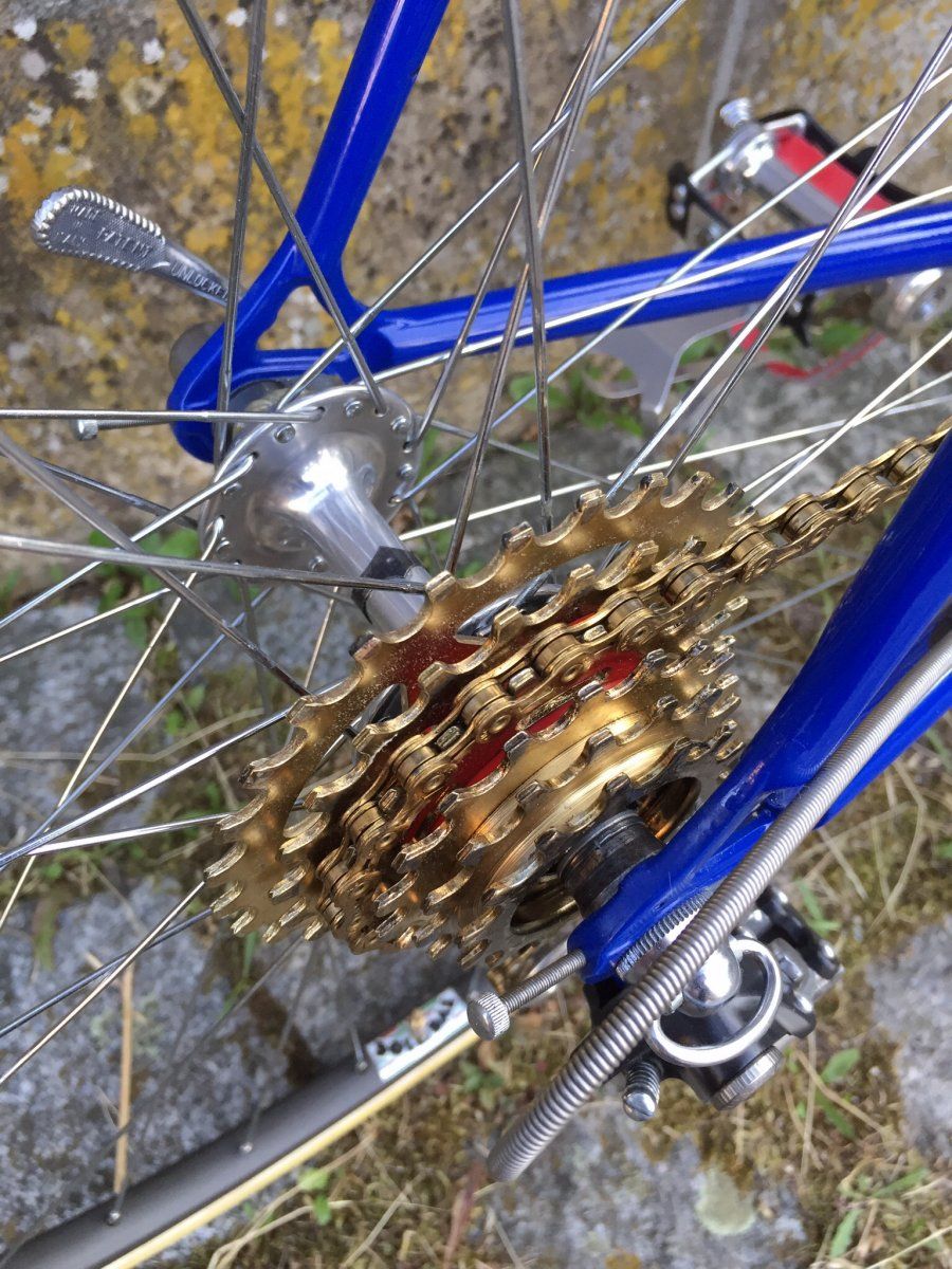

Entnost wurden Nisi Felgen, Cinelli Sattel, Superleggeri Pedale, Campa Pedalhaken, Binär Reimen, Gios Torino Kettenblatt und der Maillard 700 Kranz ( für die Superitalopuristen sicher Blasphemie, aber das Teil schnurrt wunderbar und die roten Spacer passen top).
Bisher habe ich in noch keinen Aufbau soviel Arbeit reingesteckt, Kurbel enteloxiert, am Umwerfer verzweifelt, den Vorbau fräsen lassen, meinen ersten LRS gebaut etc. pp.:)
Und, kein Aufbau ohne Makel, am Steuersatz fehlt der Spacer, weil der Gebabelschaft für den hohen Campa SR Steuersatz zu kurz war.

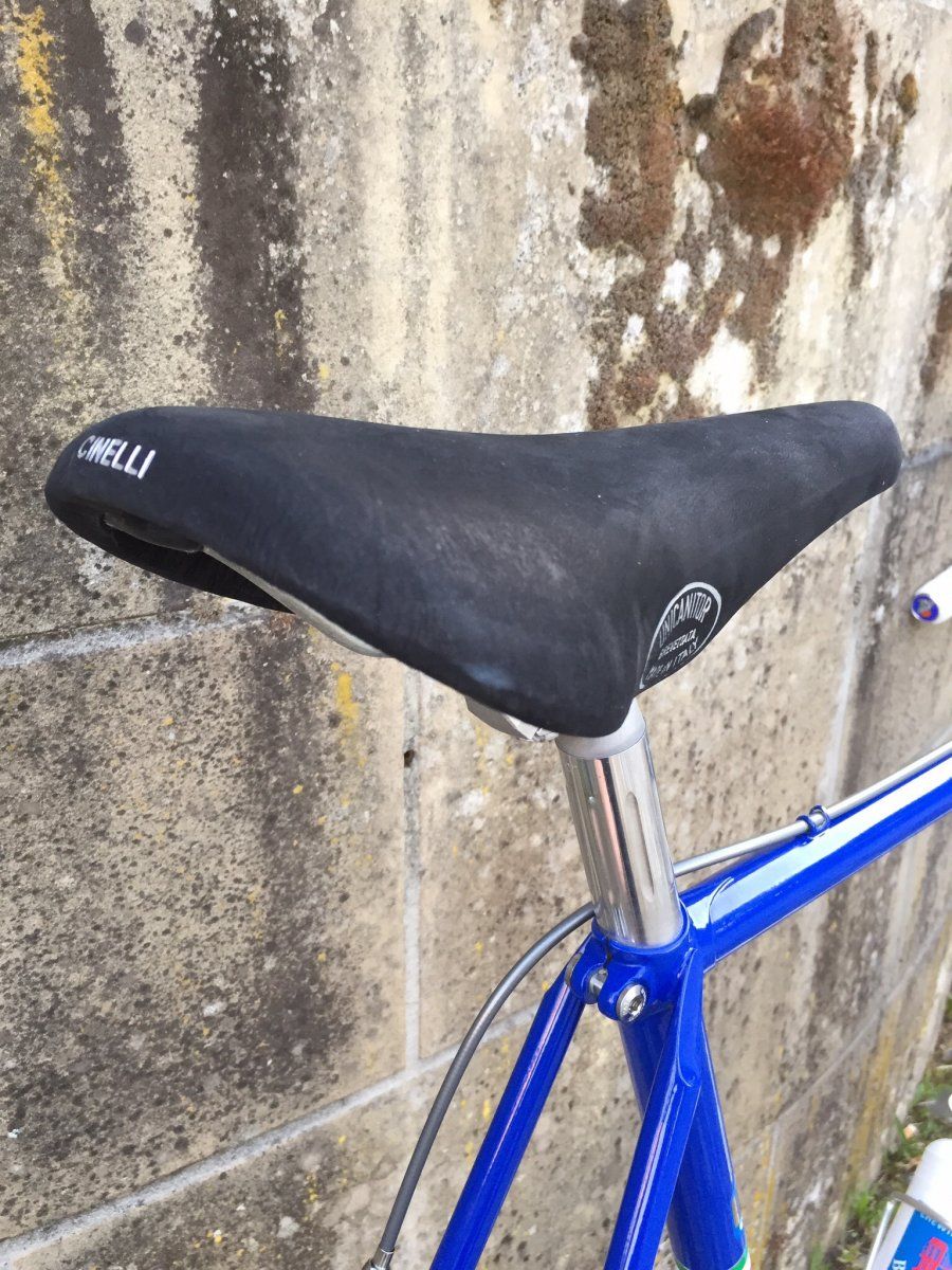

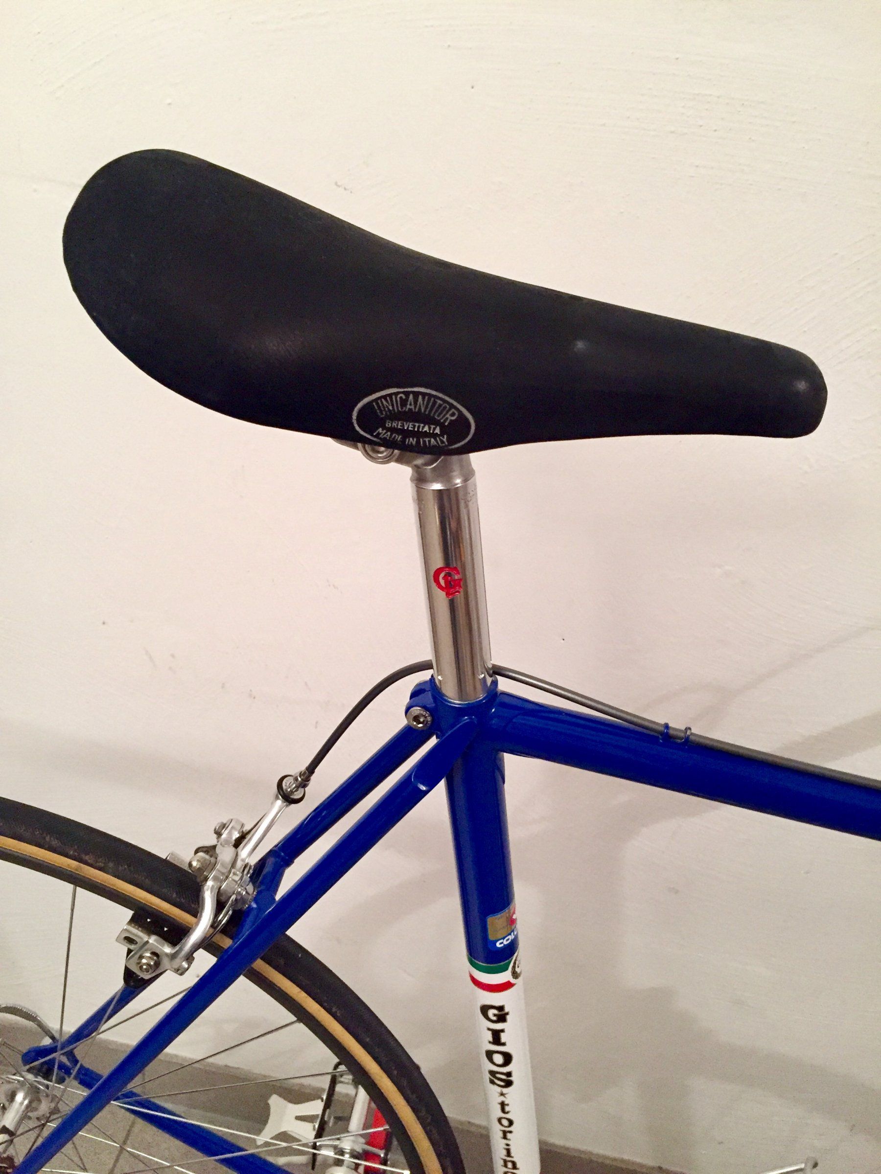

Ach ja, der Sattel könnte etwas gerader
Gut, dass Du mich daran erinnert hast. Hatte ich gestern schon gedacht aber dann wieder vergessen. Vor der heutigen Ausfahrt eingestellt und siehe da, der Cinelli Sattel ist richtig bequem :daumen:

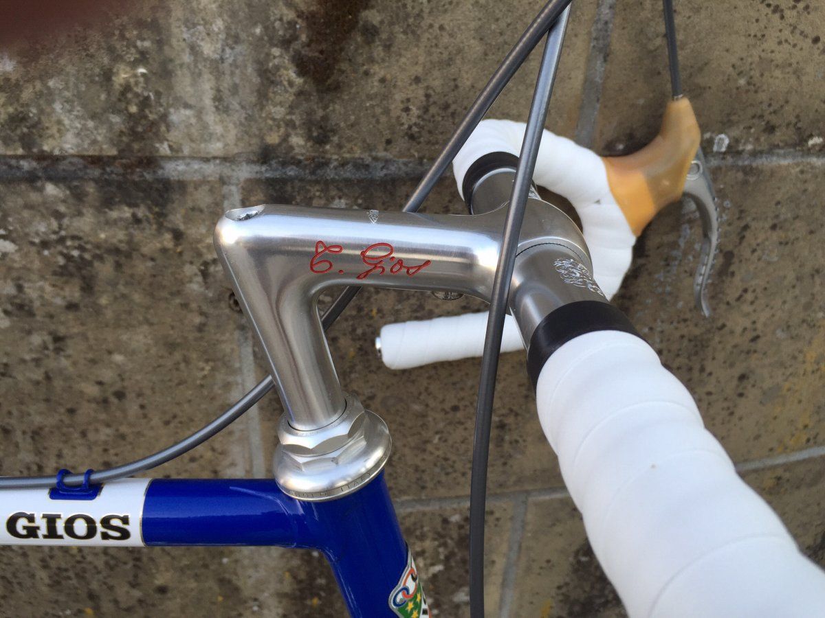

und der Vorbau, na du weißt es sicher...
Was [user]Bianchi-Hilde[/user] damit sagen wollte, sich aber nicht getraut hat: Arbeite mal an deiner Rückenmuskulatur und an deiner Flexibilität und schiebe den Vorbau dann etwas weiter rein. ;)
:bier:
Jungs, nach mehreren Bandscheibenvorfällen, unter anderem an der HWS bin ich froh, dass ich immer noch auf nem Rennrad sitzen kann. Ich bitte also um Nachsicht ob der wenig sportlichen Vorbauposition;)
In dem Fall solltest du immer einen Inbus im Trikot haben und für Fotos die Position korrigieren. Wo kommen wir denn sonst hin? ;)

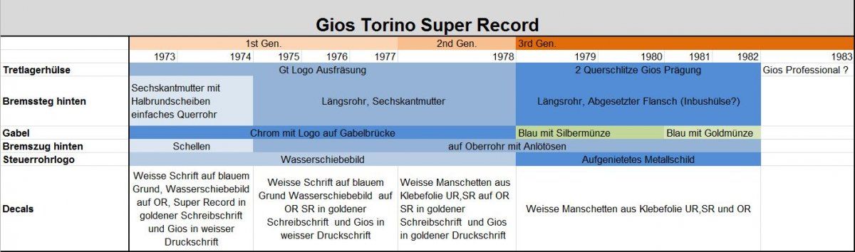

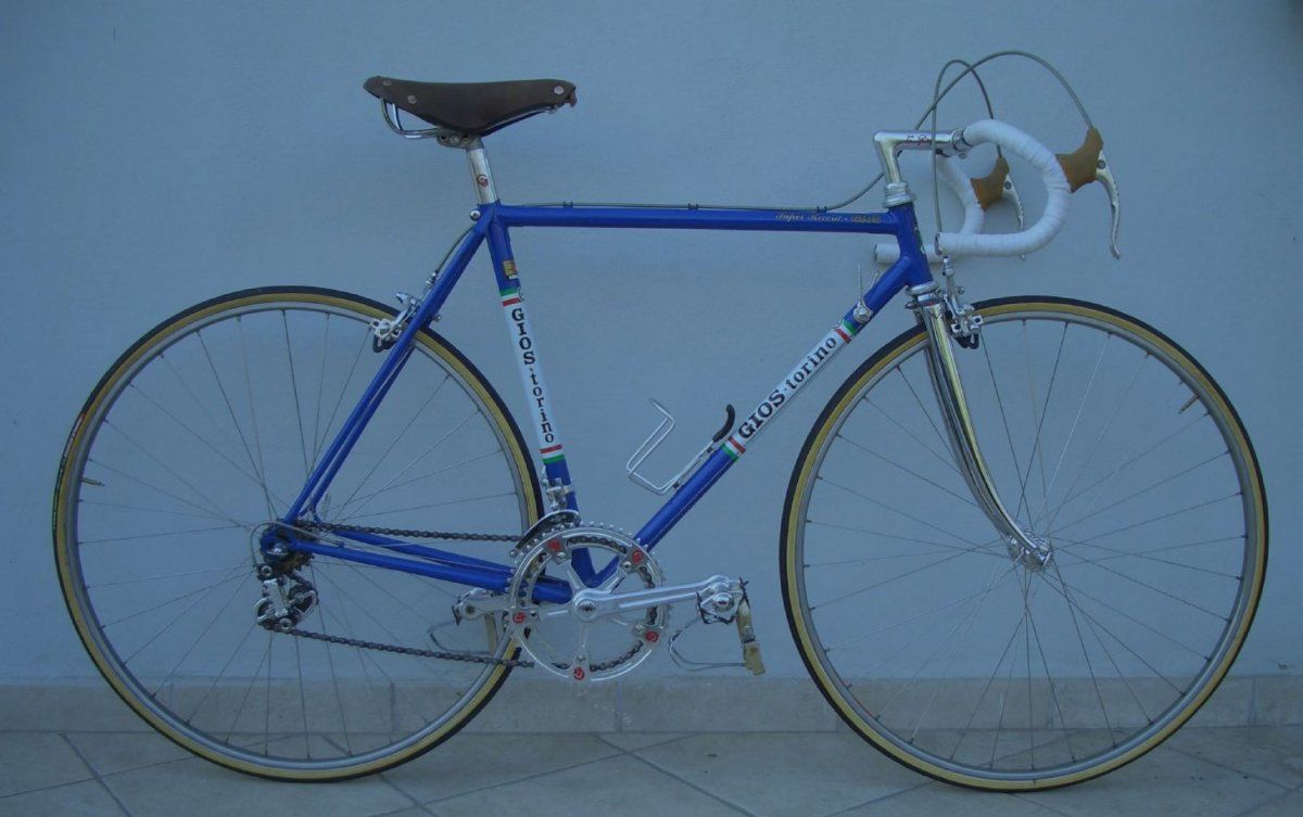

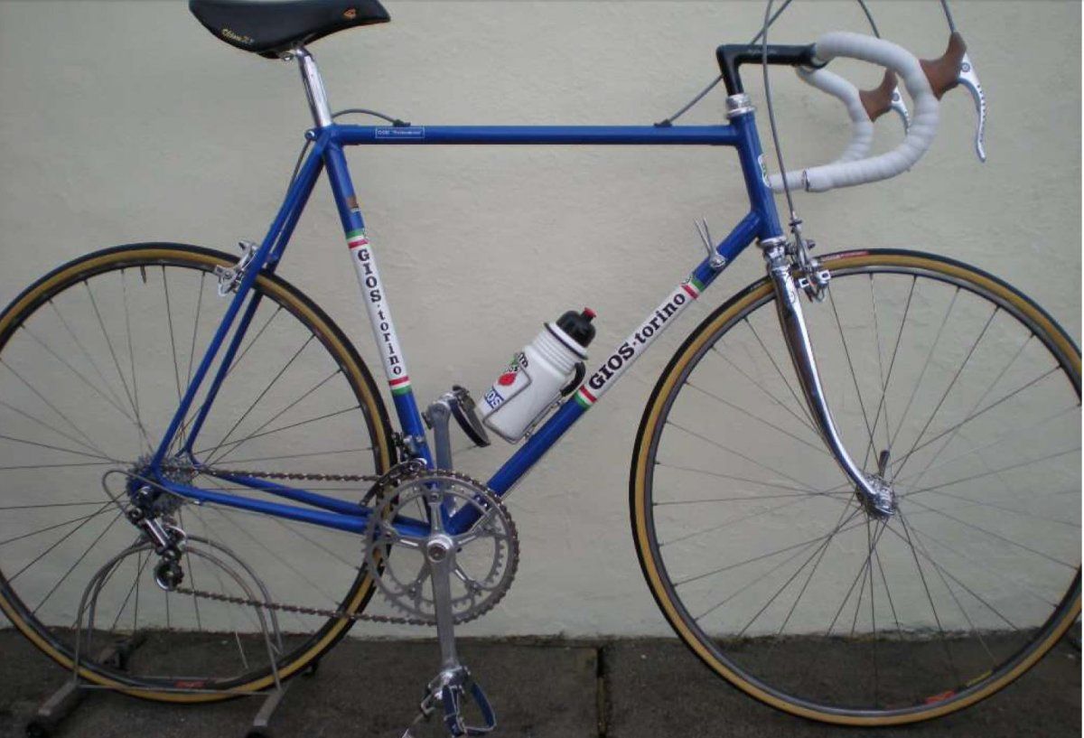

Weil ich mich jetzt auch anden Aufbau eines Gios Super Record machen darf ( danke an @byf ) habe ich mal ein wenig Ahnenforschung betrieben und die folgende Tabelle mit Beispielbildern (stammt fast alles von Aldo Gios Homepage) erstellt.
Für Kritik, Hinweise und sonstige Schwarminteligenz bin ich sehr dankbar.
GIOS Rahmen Super Record ist vielleicht der bekannteste unserer Produktion. Seine Geburt fällt zusammen mit der Geburt des Brooklyn-Team im Jahr 1973, Seit diesem Jahr gab es keine speziellen Modifikationen bis zum Jahr 1977. Diese erste Serie zeichnet sich durch:

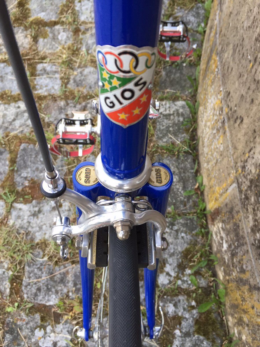

Super Arbeit, die Recherche passt recht gut zu meinem Renner der von 1979 sein soll. Nur meine Münzen sind goldfarben, aber sowas kann ja auch nachträglich getsuscht worden sein.
Ach übrigens, wir wollen natürlich einen Aufbauthread sehen;)
falieros Super Record von 1982 hat, wenn ich das richtig sehe, Silbermünzlein drin (Seite 14).
Sollten doch eigentlich güldene sein.

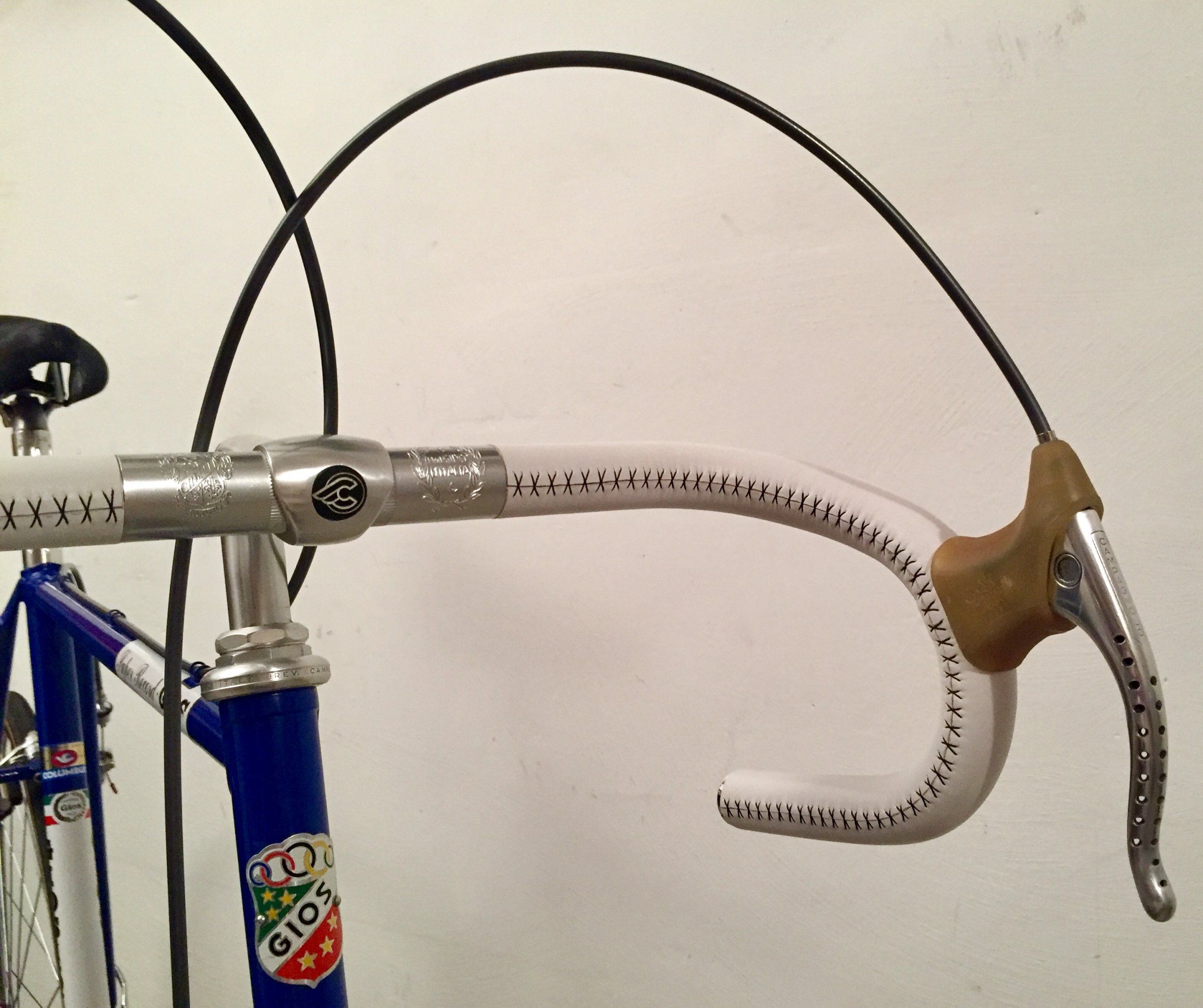

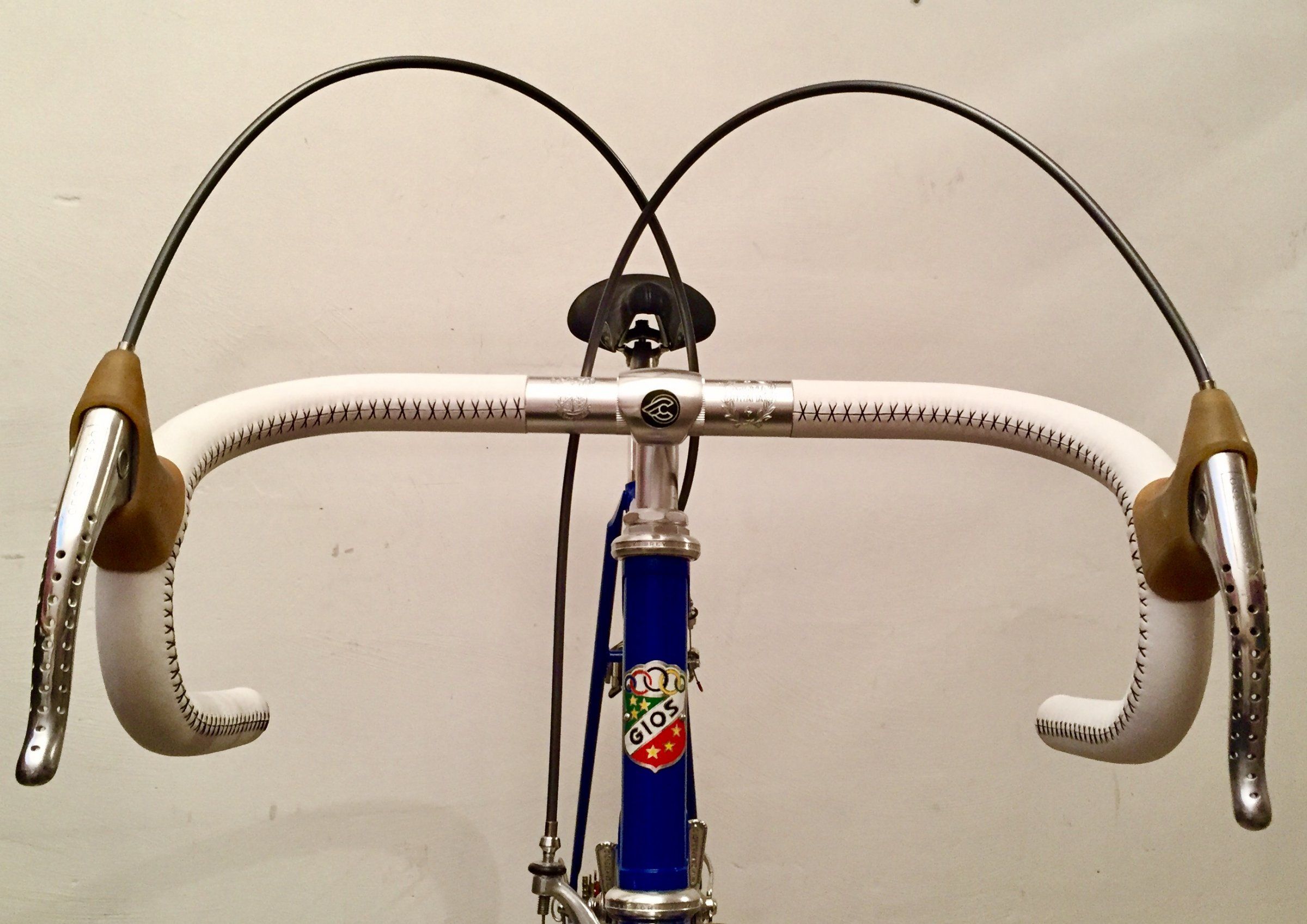

Nach langer Zeit wollte ich noch 2 Ergänzungen nachliefern.

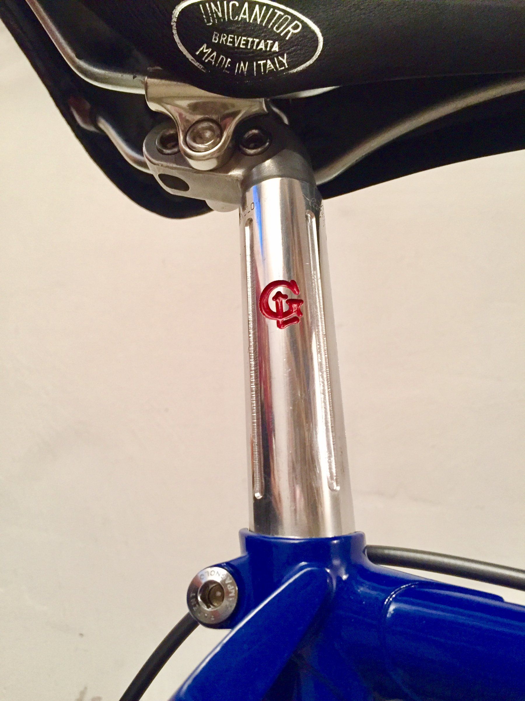

Die bei Gios pantographierte Sattelstütze

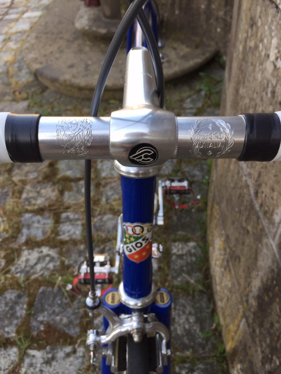

Und der eingenähte Lenker
Ich sag jetzt mal, das Rad ist fertig, mehr fällt mir nicht ein:rolleyes: Außer vielleicht fahren, das passiert aber erst bei gesicherten Wetterverhältnissen
Die Sattelstütze sieht stark nach einem Replika aus. Zeitlich wäre auch eine GT Sattelstütze mit einer Befestigungsschraube.
Anhang anzeigen 423410 Anhang anzeigen 423411
hier nochmal der Versuch. Sag bitte nochmal kurz was zu den Abständen der Löcher zueinander und zum Rand. Dankööö
Jaaa doch:D
Neben meinen Aufenthalten in der Werkstatt muss ich noch schlafen (um fit zu sein für die Werkstatt) und arbeiten (um Geld zu haben für Krempel in der Werkstatt)
Ich messe heute Abend nach, versprochen;)
Das ist eine von beiden Möglichkeiten.
Dieses Modell ist 79+80 mit der Two Bolt NR (ohne Flutungen) und 81/82 mit der Single Bolt SR geliefert worden.
Die Gravur stimmt in Form Position und Größe ganz gut mit dem Original überein. Da es bei Gios in diesen Jahren keine Rahmennummern gab, ist die Differenzierung nach Baujahren schwierig.
Dieses Los hat also Freie Auswahl:)
