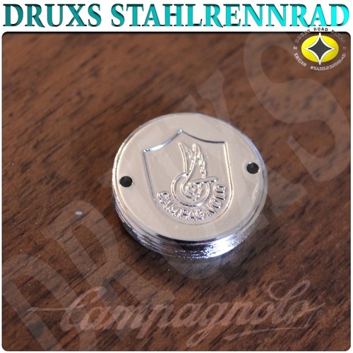

Was ich nicht weiß und was mir auch Kopfzerbrechen bereitet, sind die Staubschutzkappen in der Kurbel.
Die sind nur aus Plastik, aber ich bekomme sie nicht raus. Ich weiß nicht mal, ob das Teil geschraubt oder nur gesteckt ist. EDIT: Diesen Bildern nach geschraubt und in Platin aufgewogen http://www.ebay.de/itm/NOS-CAMPAGNO...LKAPPE-VINTAGE-EROICA-VERCHROMT-/322176919672 :oops:
Selbst gebastelte Stirnschlüsselersätze (meine Stirnschlüssel sind zu dick für die beiden kleinen Löchlein) aus umfunktionierten Zirkeln oder Schieblehren bewegen die Kappe keinen Millimeter. Also rohe Gewalt und rausbrechen? Jemand ne bessere Idee? Und wo bekomme ich dann preiswert Ersatz her?

Dafür gibt es einen speziellen Schlüssel oder man nimmt eine Sprengringzange
Solche Deckel sind unnötiger Zierat. Die werden oft schon bei der Montage so beschädtigt, dass man sie nicht mehr sauber abbekommt, tragen dazu bei, dass sich Gammel an der Kurbelschraube ansammelt und machen kein bisschen schneller. Nutze stattdessen lieber die Gelegenheit und montiere Abzieherschrauben oder wenixtens Kurbelschrauben mit integriertem Deckel. Das sieht sauber aus, ist billig (insbesondere Var. 2 - ca. 3 EUR) und funktionell - man kann die Kurbel unterwex nachziehen (hat sich bei mir schon manchmal als erforderlich erwiesen) bzw. sogar abziehen (Var. 1), falls du mal ans Tretlager musst.
