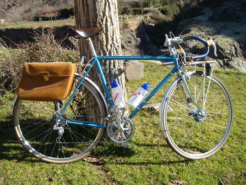

Also ich suche für eines meiner umgebauten Rennräder auch Schutzbleche,
am besten aus Metall und relativ schmal. Das Bike kommt als Stadtflitzer zum Einsatz. Ein Paar Schutzbleche wären echt praktisch. Ich hatte hier im Forum mal ein Foto eines "Winterrennrads" gesehen. Fand das sah ziemlich schick aus. Auffälliges Merkmal des hinteren Schutzbleches war, das es fast die komplette obere Hälfte des Hinterrades bedeckt hat. Und es war schön schmal.
Ok, lange Rede kurzer Sinn, hier mal ein Foto von dem Radl, dafür wollte ich ein paar passende schicke Schutzbleche haben. Am besten aus Metall.
Hat jemand Ideen wo ich was schönes und auch nicht allzu teures herbekommen kann ?
AW: Gibt es schöne Schutzbleche für Räder ohne Ösen
Das Rad hat auch keine Anlötösen. Du kannst beliebige Schutzbleche montieren, brauchst halt Schellen dazu. Abgesehen davon ist der Rahmen erheblich zu klein für Dich, aber ich vermute das weisst Du schon :)

Nuggloor, die hatte ich an Matxaka verbaut.
Die sehen prima aus, vor allem die Zierstreifen machen die Bleche elegant. Nur der Sicherheitsraster am Vorderblech ist etwas klobig, früher waren ja vorn wie hinten die gleichen Streben verbaut, vielleicht kannst du das ja auch so machen, wenn du noch ein paar hintere Streben organisierst. Dann geht natürlich die Sicherheit flöten, denn da gab es ja schon recht schwere Unfälle, wessenthalben ja dieser Klipp erfunden wurde.

Ich hab mich jetzt zum anlöten von Schutzblechösen entschieden. Der Frontgepäckträger sieht sehr interessant aus. Wie wird der befestigt?
Meiner? Der wird an GT-Anlötösen am Ausfallende und am Bremsbolzen befestigt.
Ermangels Anlötösen musste ich ihn allerdinx mit Schellen festschnallen.
Hinten kann man dne GT zur Not auch mit auf die Schutzblechöse fädeln. Aber vorn geht das nicht, da der Gabelholm dazwischen ist und da die GT-Strebe nicht vorbeikommt. Die Öse muss also unbedingt oben am Ausfallende sein.
