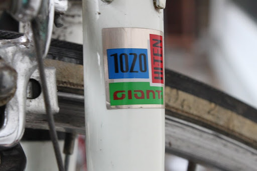

ich habe vor einer Weile ein Giant Pacer über meinem Großvater bekommen.
Radsport - wenn man es bei mir dann so nennen darf - betreibe ich nur als Ausgleich neben der Lauferei.
Allerdings nehmen die Umfänge in letzter Zeit stetig zu, was mich angesichts der nahenden Schietwetter-Saison zur Überlegung treibt, vielleicht doch das ein oder andere Detail am Ist-Zustand zu verbessern (der Anspruch liegt dabei jedoch fern ab von einem Rad, welches konkurrenzfähig zu seinen modernen Artgenossen ist).
Ist-Zustand:
Das Rad macht auf mich nicht-Kenner eher einen zusammengewürfelten Eindruck.
Der Rahmen ist mit ca. 65cm (Mitte Tretlager - Mitte Oberrohr) für mich vermutlich ein Tick zu hoch. Das Oberrohr misst 57cm (Mitte Steuerrohr - Mitte Sattelrohr) und das Steuerrohr ca. 25cm.
Die Naben an VR & HR (126er) kommen von JoyTech an denen Felgen von Weinmann eingespeicht sind.
Das Shimano SIS Schaltwerk (mehr war auf dem Schaltwerk nicht zu lesen) bedient einen 6fach 14-24 Kranz (vermutlich Schraubkranz?), der wohl seine besten Tage bereits hinter sich hat.

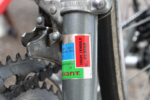

Ein Shimano Umwerfer (auf dem weiter nichts steht) sorgt für den Blattwechsel (40-52) an der 170er Sugino MP Kurbel.

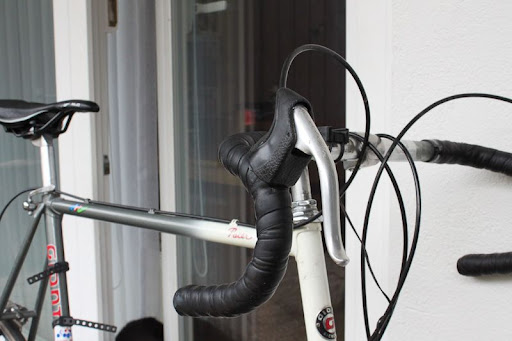

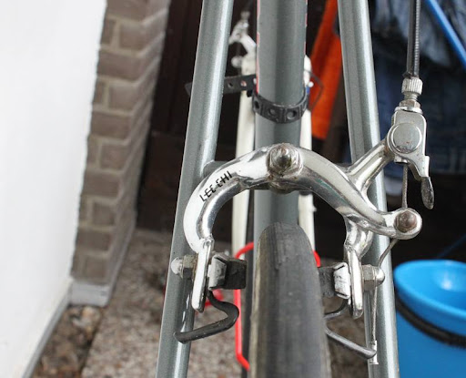

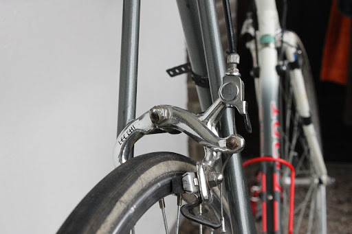

Verzögert wird mit Hilfe von LeeChi Bremsen, die über äußerst unbequeme NoName Bremsgriffe betätigt werden.
Die Lenkerneigung (Marke "Champion") und Position der Bremsgriffe hab ich in der Vergangenheit öfter variiert um eine für mich angenehme Einstellung zu finden. Momentan sieht's zwar komisch aus, ist für mich bisher aber am bequemsten.
Die Lenkerrohrbiegung und die Bremsgriffe lassen leider keinen wirklich "waagerechten" Griffbereich zu, wie ich ihn von neuen Rädern kenne.

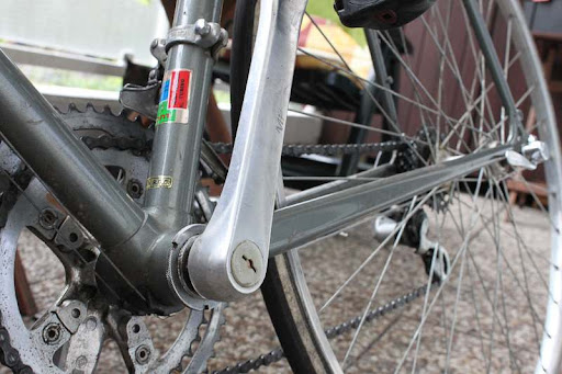

- Das obere Blatt oder die Kurbel scheinen einmal etwas abbekommen zu haben (leichter Seitenschlag)
--> Identifikation der bei mir vorhandenen Innenlagerung? - Die Lager der Laufräder musste ich wegen zu großem Spiel schon einmal nachstellen und sie laufen allg. nicht mehr so ruhig.
