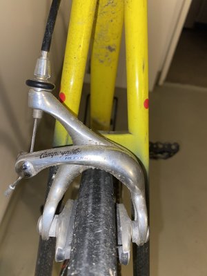

Servus Miteinander,
Kann mir jemand sagen, wo dieses Rad herkommt und wann es gebaut wurde?
Denn es gibt keine Nummer im Rahmen.
Wie kann ich das herausfinden?

willkommen beim alteisen - gemufftes carbon mit waagerechtem oberrohr ist hier aber auch gerne gesehen.
ich denke, das ist ein c 40. verbaut ist eine frühe neunfach gruppe noch mit rundhöckern, ich tippe deshalb auf ca 1997, die gabel ist noch die precisa aus stahl, die erst später durch eine carbongabel in nahezu gleicher form ersetzt wurde.
@gridno wird das rad genauer datieren können, vermute ich.
deinen zweiten thread kannst du löschen, ansonsen erledigt das vielleicht auch @derMicha
Was ich sehe bzw. meine zu sehen:
Vorbau sollte der Cinelli Grammo sein, Naben müssten auch Record sein (schon wegen dem Abschmiernippel in der Nabenmitte), Schaltwerk und Bremsen sind Record. Das sind alles feine Teile.
Kurbel ist Campa Triple (ob auch Record kann ich nicht lesen am Foto).
Die Ergopower Hebel 9speed mit den spitzen Höckern sollten etwa 1996-98 erschienen sein.
Die Rahmenrohre scheinen in der sog. Gilco Form vorzuliegen, die Colnago damals gerne verwendete.
An sich alles relativ edle Teile, nur der Zustand am Foto sieht deutlich vernachlässigt aus (Siff, Rost). Das lässt sich aber weitgehend beheben wenn man will. ;)
die spitzhöcker mit 9fach gabs nur ein jahr, die sind seltenste dran. wie kommt der eigentlich zu dem tarif?? teilweise gut beritten und verottet :eek::rolleyes:
