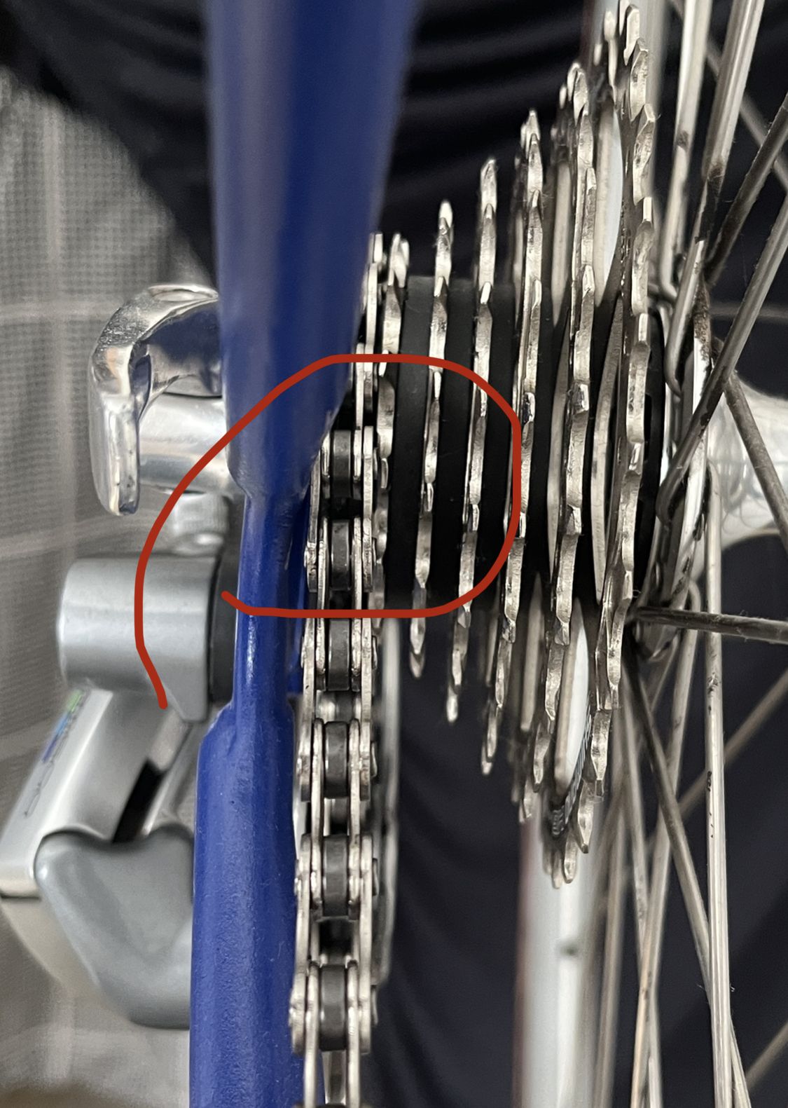

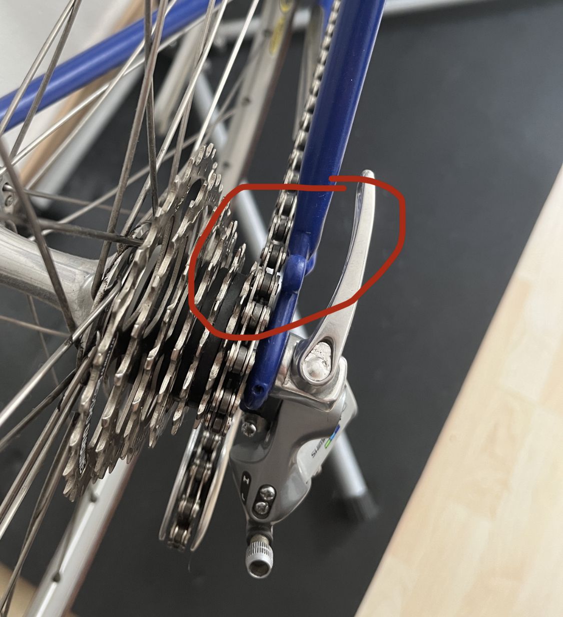

ich bin gerade dabei ein Gazelle Champion Mondial aus dem Jahr 1976 wieder aufzubauen.
Leider schleift die Kette am Rahmen wenn ich auf das kleinste Ritzel/ kleinste Kettenblatt schalte.
Verbaut ist eine 7 Fach Kassette und eine 7 Fach Kette sowie die gesamte Shimano 600 Tricolor Gruppe..
Woran kann es liegen? Und wie behebe ich das Problem?

Wie groß ist denn das kleinen Ritzel? Bei 11er ist das nicht normal. Bei 13 oder 14 kommt das häufiger vor. Wir haben da früher bei den Junioren Bike mit dem Hammer die Sitzstrebe dann etwas bearbeite damit die Kette frei lief.

Um wieviele mm geht es? Bei 1-2mm würde ich probieren, eine Unterlegscheibe auf den Achsstummel zu setzen. (Zum testen, langfristig zwischen Konus und Kontermutter).
Bei Stahl unproblematisch und man kann einen Hauch dann aufweiten, damit das Rad schön in den Ausfaller fällt.

Das könnte ich probieren. Es handelt sich wirklich nur um ein paar mm.
