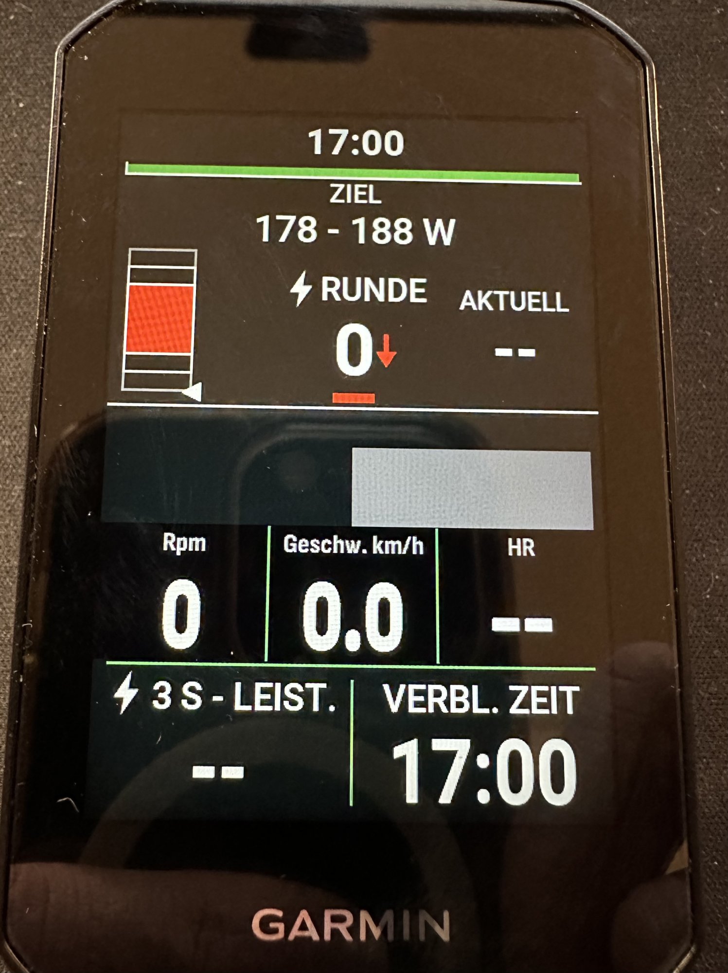

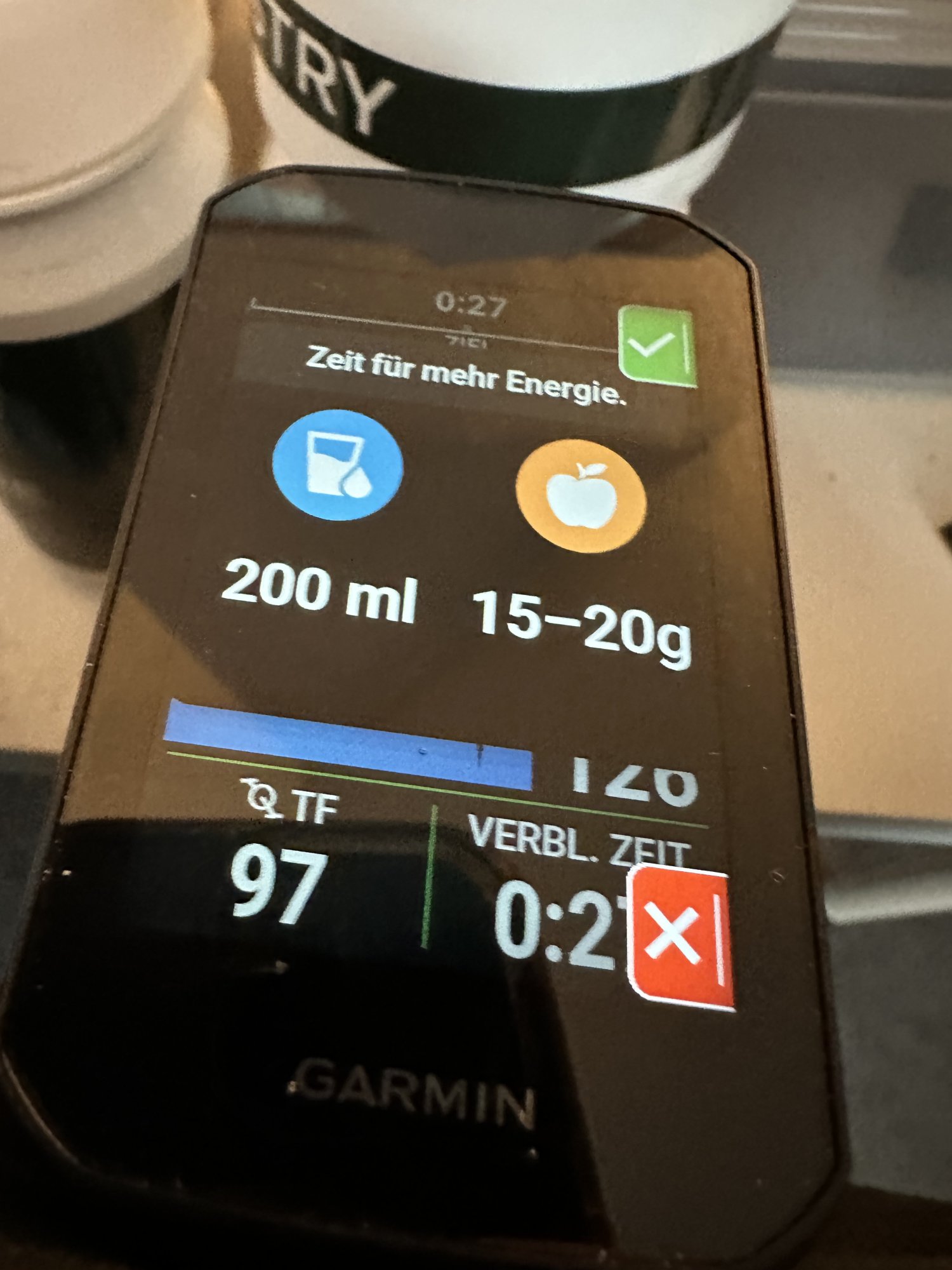

1. wie kriege ich diese "smarten" Fueling-Alarme weg? In den Einstellungen habe ich alle derartigen Alarme deaktiviert, aber diese angeblich smarten Dinger nerven mich trotzdem regelmäßig....

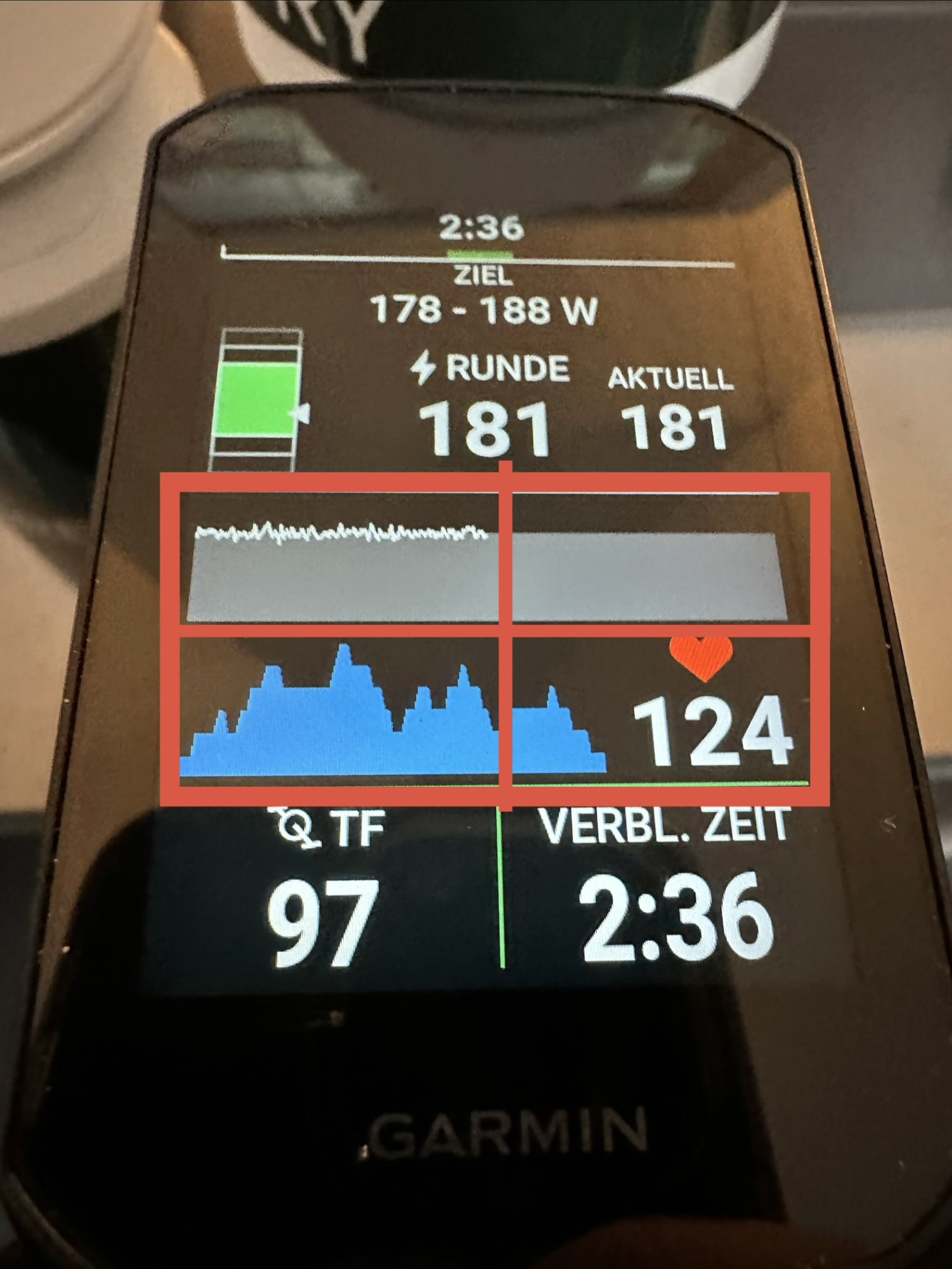

2. Frage: Auf der Trainingsseite lässt sich das Layout leider nicht anpassen. In der Mitte sind 2 2x1 Felder. Ich möchte da gerne 4 einzelne Felder draus machen, quasi so wie unten TF und Timer. Hat jemand eine Idee? Mit den mir bekannten CIQ Feldern bekommt man entweder 6 Felder über die ganze Seite oder 4 Felder je halber Seite. So viel brauche ich aber nicht😅
So wie markiert hätte ich es gerne, also (nur) 4 weitere Zahlen

1. Da ist schon alles aus,
trotzdem kommt das. Das sind auch keine "normalen" Trinkalarme sondern diese neuen (?) smarten Fueling-Dinger. Ich brauche das aber nicht, ich weiß wie ich fuelen muss (und mache es auch)😅

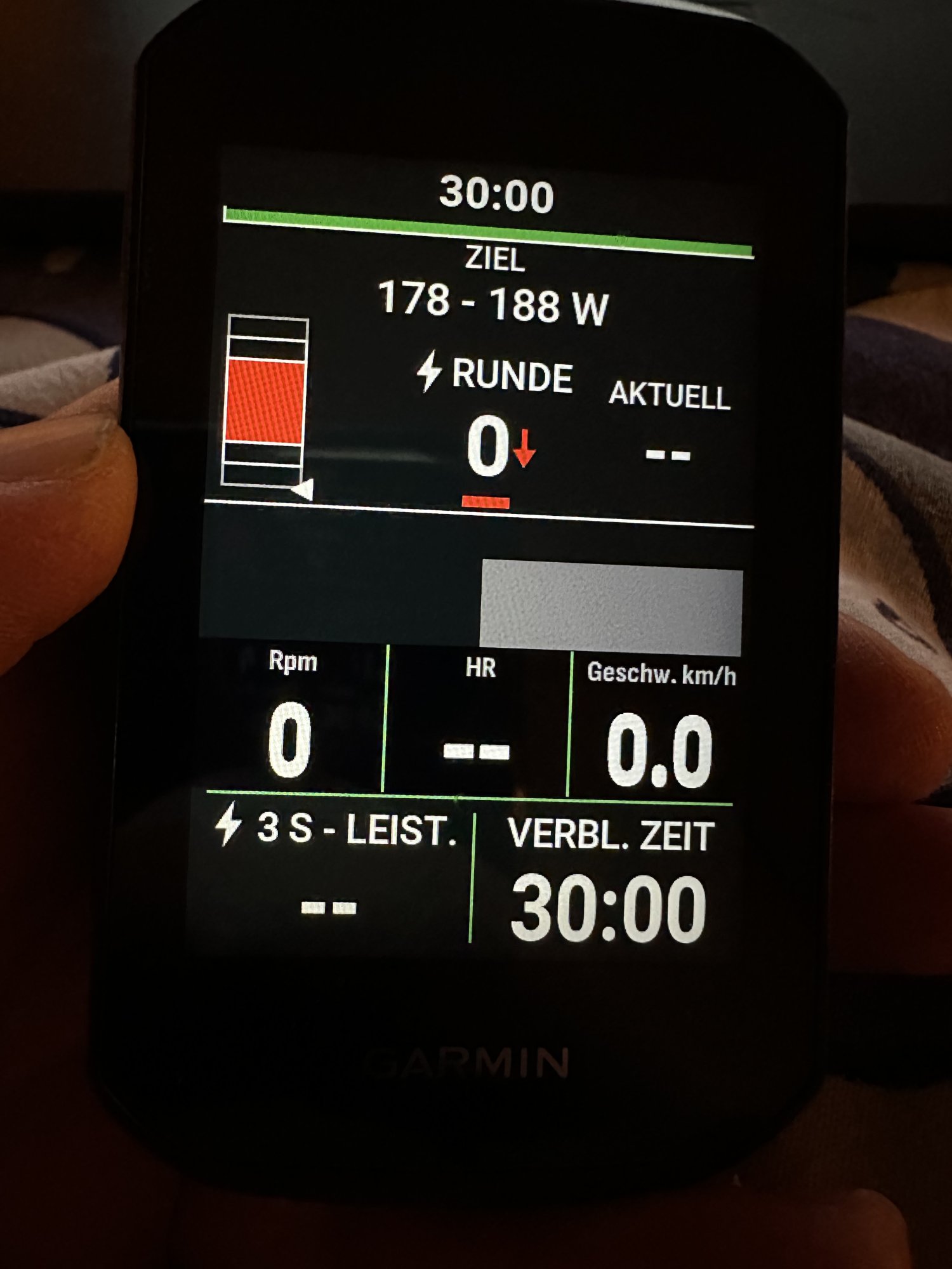

2. Das Problem konnte ich halbwegs fixen mit dem CIQ Feld "Clean3Fields". Damit sieht es jetzt so aus:
Den Timer oben brauche ich nicht - dafür finde ich aber keine Alternative da das Feld zu klein ist uns nichts anderes da vernünftig rein passt - und den Watt-Graph brauche ich so eig. auch nicht. Mal sehen ob mir dafür noch irgendwas einfällt.

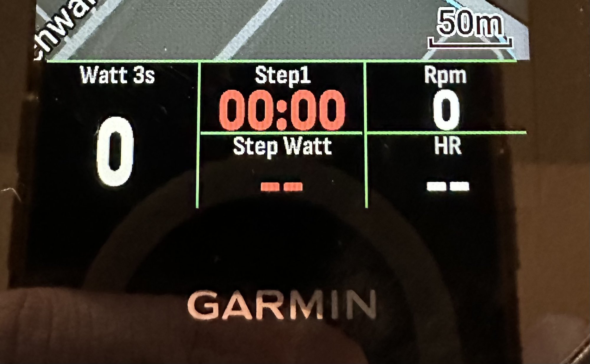

@cm1702 ist das die Rundenseite oder wie schimpft sich das? Lässt mir jetzt doch keine ruhe 😁.

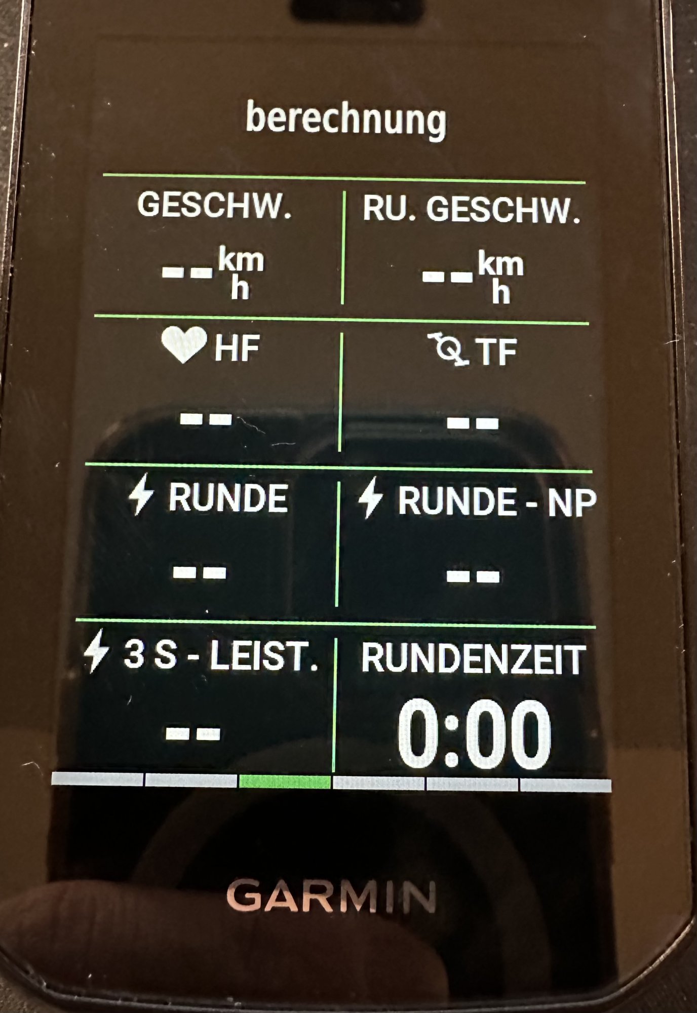

@cm1702
Ich werde aus der Seite nicht so richtig schlau, weil du auf sechs Felder begrenzt bist. Ich habe jetzt meine zwei Runden Felder über "mapfield" eingefügt. Trotzdem finde ich meine Rundeseite übersichtlicher. Was meinst du?

@cm1702
So 100%ig glücklich bin ich immer noch nicht, aber so wie ichs jetzt habe gehts erstmal 😅

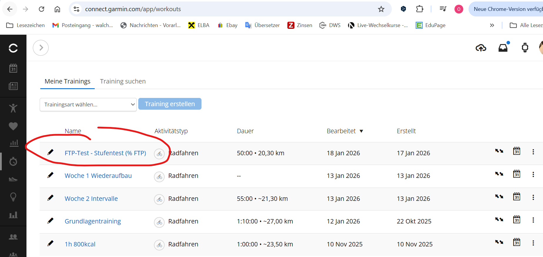

Ich bin gerade einen FTP Test gefahren. Ich habe mit dem Edge1050 im Connect einen fertigen ausgewählt und an den Edge geschickt.
Dort steht in der Beschreibung, dass ich den absolvieren soll und am Schluss zeigt mir dann der Edge den FTP Wert an. Nun, das hat er nicht. Wo finde ich nun den frisch errechneten Wert?
Gehe ich im Edge ins Menü-meine Statistiken- FTP, dann finde ich einen Wert, aber der stand vorher auch schon drinnen. Dass da zufällig das selbe raus kommt, kann ich fast nicht glauben. Datum steht keines dabei.
Danke euch

Ich bin gerade einen FTP Test gefahren. Ich habe mit dem Edge1050 im Connect einen fertigen ausgewählt und an den Edge geschickt.Anhang anzeigen 1730503
Danke euch
Soweit ich es rausgefunden habe, berechnet Garmin die FTP jetzt automatisch aus den Aktivitäten. Man muss keinen FTP Test mehr dazu machen. Man kann den Test ja selber fahren und dann die durchschnittliche Leistung der 20 Minuten mit 95% multiplizieren und dann kommt man so auf die FTP.
