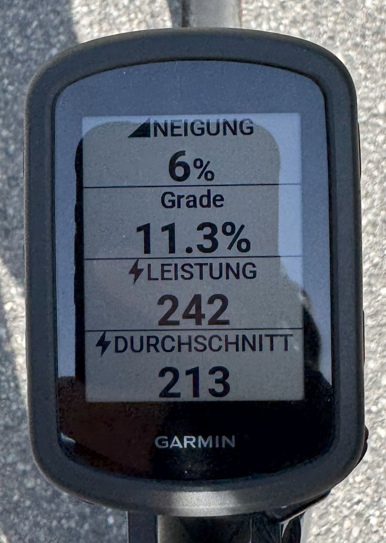

Hab grad nachgesehen. Ich habe das Datenfeld "Sensible Grade" von flyingflo installiert.
Hatte nach der Installation vorübergehend eine Vergleichsseite erstellt. Wert 1 ist das originale Datenfeld, Wert 2 das "Sensible Grade" Feld.

Und welcher Wert ist der realistischere?

In diesem Fall definitiv Wert 2.
Abwärts gibt es kaum Abweichungen zwischen den Werten. In den Anstiegen habe ich oft Differenzen von 2 - 7% gesehen.

So, die Installation hat geklappt und ich habe heute eine erste Fahrt mit dem Datenfeld gemacht.
Der Fehler mit den verdrehten Vorzeichen scheint damit behoben zu sein. Aber dafür springt die Anzeige jetzt ab und zu zwischen irgendwelchen Werten hin und her bis es sich irgendwann wieder einpendelt. Und Nachkommastellen brauche ich bei dieser Anzeige eigentlich nicht. Trotzdem scheint mir der angezeigte Wert überwiegend plausibler und ich werde das Datenfeld vorerst behalten.
Du kannst in den Sensible-Grade App-Einstellungen den Gättungsfaktor ein klein wenig justieren. Dann springt die Anzeige etwas weniger, reagiert aber natürlich auch etwas träger.
