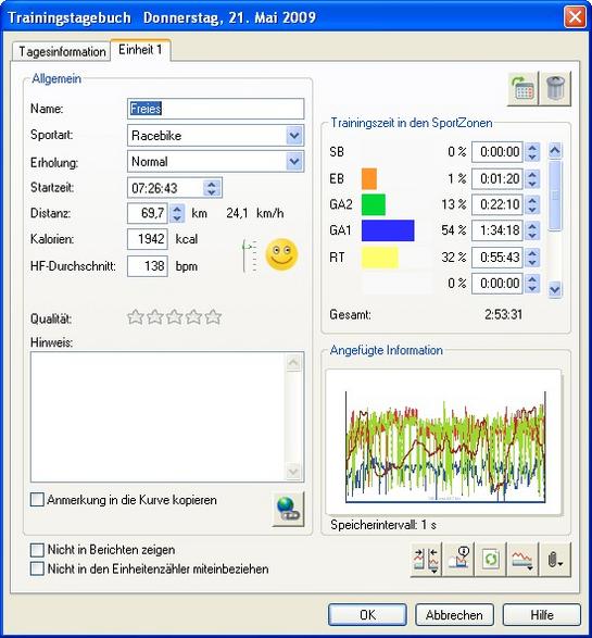

Mal eine Frage,
kann man bei der Garmin SW auch die Einteilung in % was man gefahren ist (z.b. GA1, EB ect. ) sehen wie in der Polar SW ?
