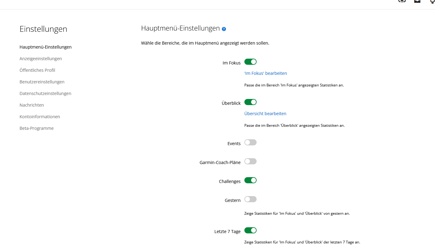

Kann mir jemand sagen, wie ich den Garmin Coach richtig ausschalte. Der haut mir immer Trainingsvorschläge rein, die mit meinem Trainingsplan, den ich in Connect erstellt habe, nichts zu tun. Ich habe ihn schon angehalten, aber es nützt nichts. Die Synch über WLAN schlägt auch immer wieder fehl.
Bin grad über Garmin Express App auf dem Rechner auf diese Seite von der Garmin Connect Homepage gekommen. Das sollte doch das sein, was du suchst...?
Edit: das betrifft glaub nur die Startseite der Homepage und nicht die Gerätekonfiguration... 🫣

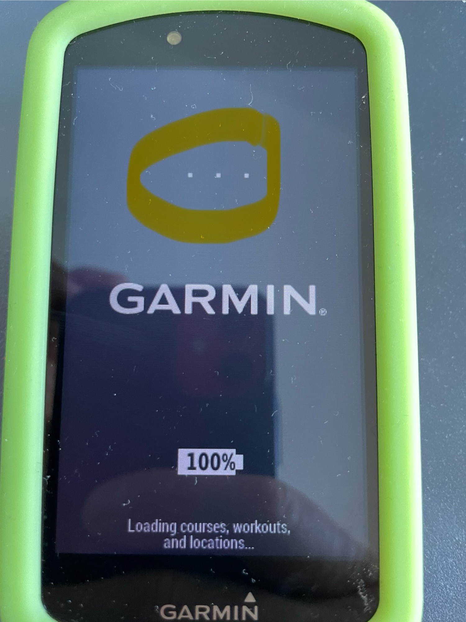

Hat jemand das gleiche „Problem“ beim Einschalten? Der Garmin braucht ziemlich lange mit hochfahren. Ich weiß nicht, was der im Hintergrund noch lädt. Hat jemand einen Tipp zur Behebung?
