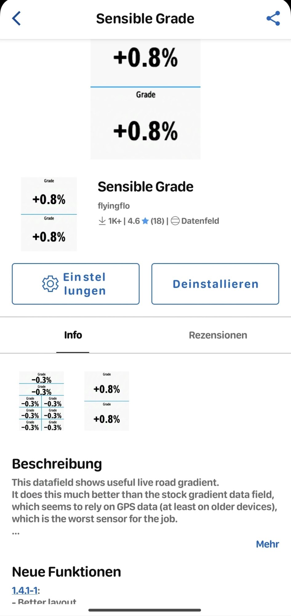

Wenn es nicht um ClimbPro geht, teste doch mal ein alternatives Datenfeld, wie z.B. Current Gradient oder Sensible Grade. Die berechnen anders als der Bordalgorithmus, teilweise kann man wohl auch zwischen barometrisch und GPS wählen.
kann man solche datenfelder mit den vorhandenen garmin datenfelder auf einer datenseite kombinieren? sprich einfach das garmin neigungsfeld durch dieses ersetzen? hab no nie ein 3rd party datenfeld benutzt...
aber ja bei mir würds ums climb pro gehen, aber da kann man ja auch 2 datenfelder konfigurieren. könnte dann eines von dieses das sensible grade sein? und funktionieren die wirklich besser?
Klar, sieht aus wie das von Garmin. Kannst Dir z.B. auch eine neue Seite erstellen, wo Du beide zum Vergleich nebeneinander stellst etc.

Was Climbpro angeht: wenn es frei konfigurierbaren Datenfelder gibt dann können die auch cIQ-Felder. Das nutze ich so auf der Kartenseite (so war ich überhaupt auf meine "eigene Steigrate" gekommen: ich wollte ein auf der Karte bergauf Steigrate sehen aber bergab die Absoluthöhe, "wie viel Abfahrt habe ich noch auf dem Konto").
Auf die Prozentbehauptung des Climbpro selber hat das dann aber natürlich keinen Einfluss, der nimmt für "ist" entweder den Wert den auch das eingebaute Feld anzeigt oder (das würde ich erwarten, nutze Climbpro aber nicht) den Wert der auch schon in der "Prognose" steht, also entweder etwas aus dem Routenplaner (da sind die alle nicht besonders gut drin..) oder, bei den 40er aufwärts die auch Climbpro ohne Navigation können, etwas aus der lokalen climbro-Datenbank. Ob bei diesen Geräten die lokale Datenbank verwendet wird während Navigation läuft? Typisch wäre "Navigation gewinnt", gerade auch weil die Dokumentation so detailliert auf "tethered" und "untethered" eingeht (link habe ich gerade nicht greifbar). Das könnte man ausprobieren, zB mit zwei Geräten bei dem auf einem eine Planung mit charakteristischen Fehlern im Höhenprofil läuft.

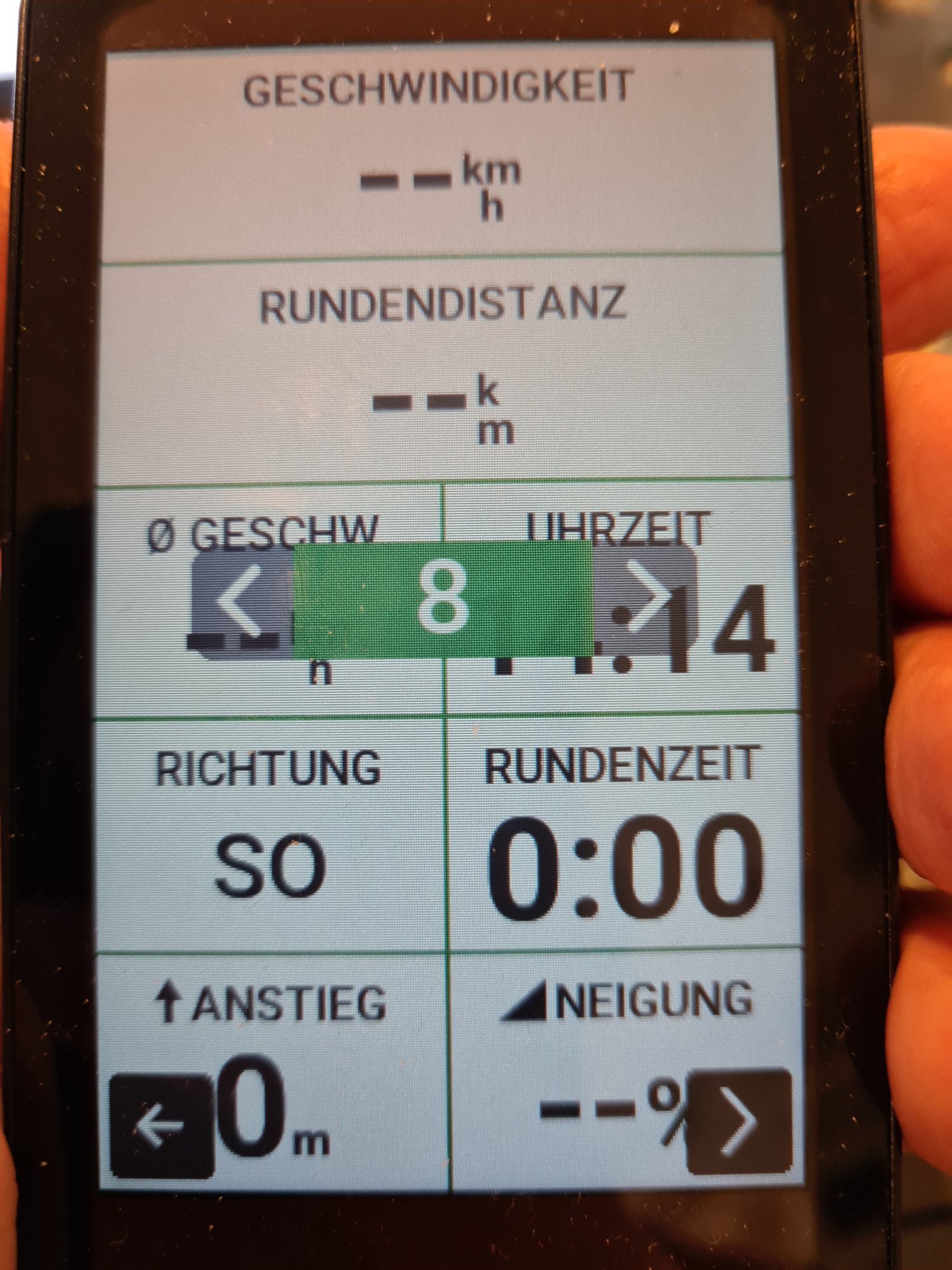

Ich habe den 1040 eine Weile nicht benutzt, bei den letzten Ausfahrten hat mich, neben den "Vorsicht Kurve"-Meldungen bzw "Vorsicht Ast auf Straße"-Meldungen das mir neue Verhalten bei einem Feld.
Ich hatte schon bei den Vorhergarmins das Feld Anstieg konfiguriert. Das zeigt die aktuell gefahrenen Höhenmeter an.
An etlichen streckenabschnitten der Topur kam da ein roter, rechteckiger Overlay, konnte nicht lesen, ob da was drauf stand. War mir neu undirriier michdoch.
Weiß jemand, was das ist?

Nein, das ist imho was anderes.
Unten links über das Datenfeld legt sich in kleineres rotes Feld.
Die komischen Warnungen, die man erhält, sind ganz unten über die komplette Breite.
verkehrsreiche straße, scharfe kurve sind unten in der ganzen breite.
meldungen über gefahren auf der straße wie schlaglöcher sind diese roten felder...mit der taste rechts oben kann man die warnung quittieren. diese warnungen kann man auch selbst erstellen.
