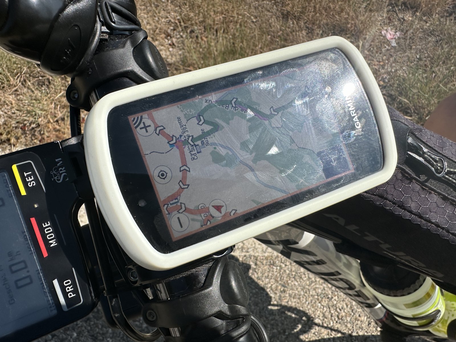

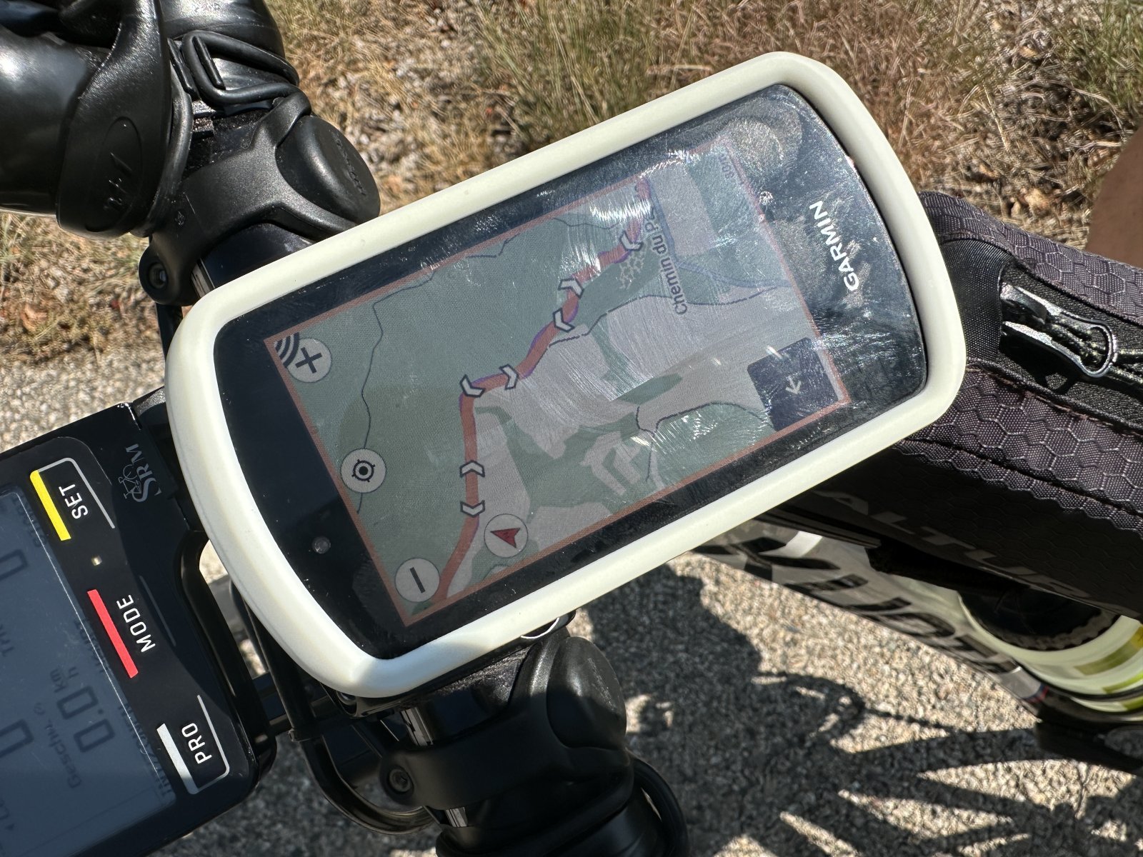

Habe seit kurzem ein komische Darstellung der Tracklinie im Edge1040!
Die lila-rosa Tracklinie wird zum Teil andersfarbig bzw mit einer Farblinie über dem Lila dargestellt, bei Anstiegen etc. Habe orange, rote und grüne Linien über der typischen Lila-Linie und finde das total störend/schlecht zu erkennen!
Tracks der Bergtouren bastel ich im QuälDich-Tourenplaner, aber in der Lombardei war die Darstellung noch nicht so, dann hab ich das aktuelle Update doch drauf gemacht (von 19.22 kommend) und nun finde ich keinen Schalter um das ab-/umzustellen!
Hat noch jemand diese Darstellung und einen Weg zur Lila-Linie gefunden?

Ich finde auch, dass die unterschiedlichen Farbdarstellungen zugenommen haben. ClimbPro als Feature der Darstellung unterhalb der Karte finde ich gut, aber den Track bitte in Lila lassen. Bei Orange erkennt man teils kaum mehr den Unterschied zu normalen Strassen. Fürchte aber, das lässt sich nicht getrennt deaktivieren.

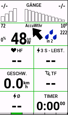

Das ist mein Haupt Screen, mit dem ich 90% der Zeit fahre.

Die WindField App funktioniert für mich im windigen Norden sehr gut. Gerade, wenn ich aus einem Waldstück oder einem Ort in ein freies Feld fahre, erlebe ich keine Überraschungen mehr was den Seitenwind betrifft. Oben links in klein ist übrigens die Geschwindigkeit der Windböen. Kein Wetter zum draußen fahren.
Geschwindigkeit ist für mich vor allem für (vor) Kurven wichtig. Vielleicht gebe ich das TF Feld auf, weil ich das eigentlich nicht beachte. Meine TF kommt von alleine und letztlich ist es irrelevant. Die durchschnittliche Leistung nehme ich, im meine GA Fahrten etwas unten zu halten. Auf einer anderen Seite habe ich noch einen Power Graph.
Man glaubt es kaum. Aber für mich ist die Di2 Ganganzeige extrem hilfreich. Sie ist das vielleicht am meisten genutzte Feld.
Das zweite Feld von oben, ist das eine Mischung aus Windfield und eine AccuWeather App oder kommen die Werte so komplett aus der Windfield App?
Das ist die Windfield App. Man kann durch tippen auf das Feld zwischen verschiedenen Wetterdiensten wählen (Bezahl Version). Rechts und links kann man je drei Werte anzeigen lassen. Ich habe mittlerweile die Geschwindigkeit der Böen, Uhrzeit, vergangene Zeit, gefahrene km und Temperatur (aus Wetter App, nicht Garmin, die nie passt)
