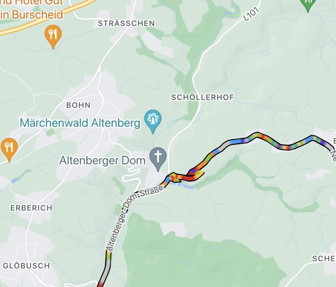

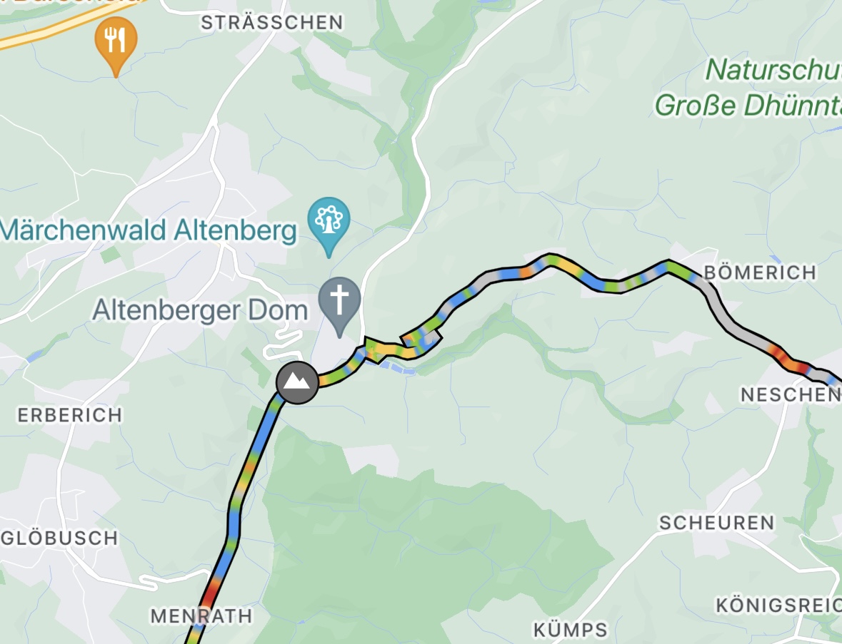

Strava-Route vs Komoot-Route:
Ich habe eine Runde, die ich bestimmt schon 50x gefahren bin (immer mit Komoot geplant). Dort gibt es einen Anstieg (142 Hm auf 3,4km). Kurioserweise zeigt mir Garmin hier nie einen Berg an (egal ob mit geplanter Route oder per freiem Fahren). Jeder andere kleine Hügel mit 10 Hm ist dagegen direkt ein Berg.
Ich dachte lange, dass es vielleicht nicht die Kriterien von Garmin zur Kategorisierung als Anstieg erfüllt, weil es zwischendrin auch paar Meter flach geht.
Heute habe ich aber genau die selbe Route mit Strava geplant und mit dem Edge gefahren, und es war ein Anstieg (wie es mE auch richtig ist). Jemand eine Ahnung wieso bei der Planung mit Komoot der Berg kein Berg ist?
Unten in den Screenshots sieht man es nochmal.
