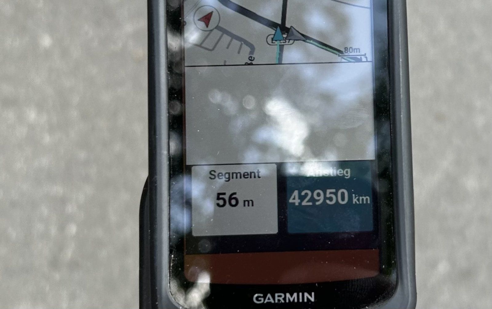

Die Segmentanzeige war heute etwas seltsam🤪
Den Anstieg wollte ich doch dann nicht fahren😁
