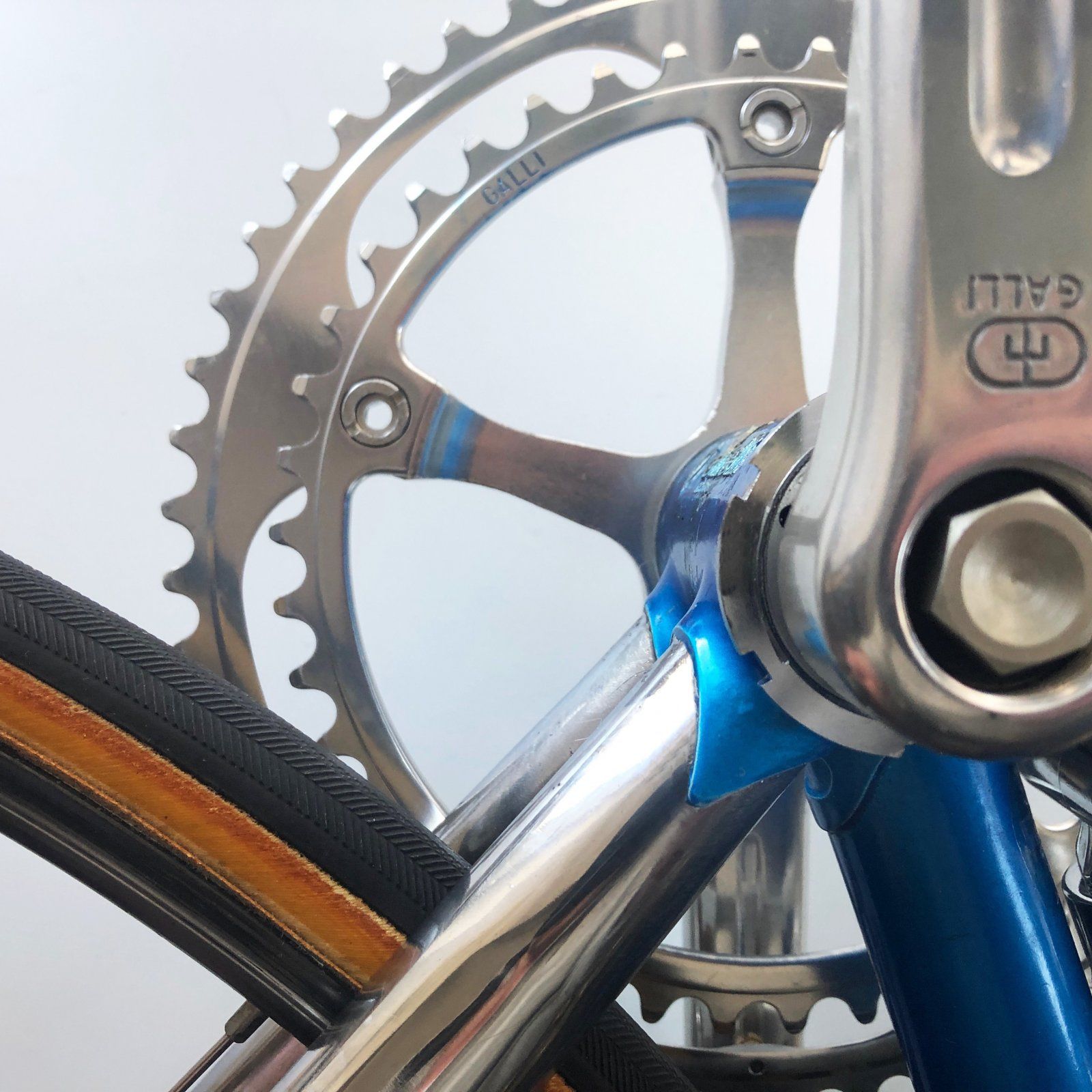

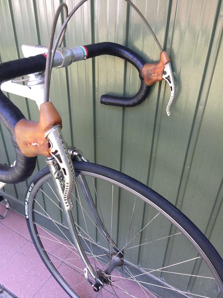

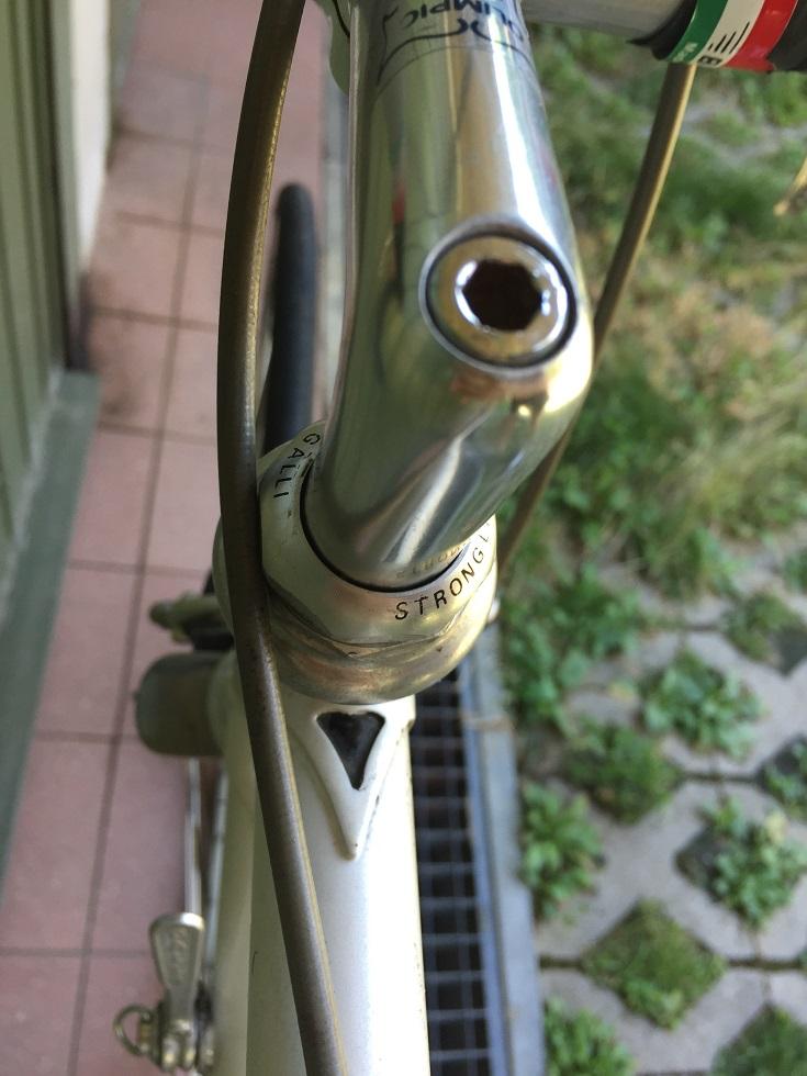

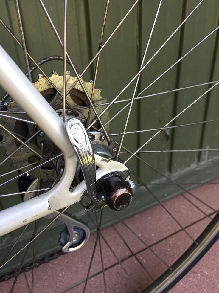

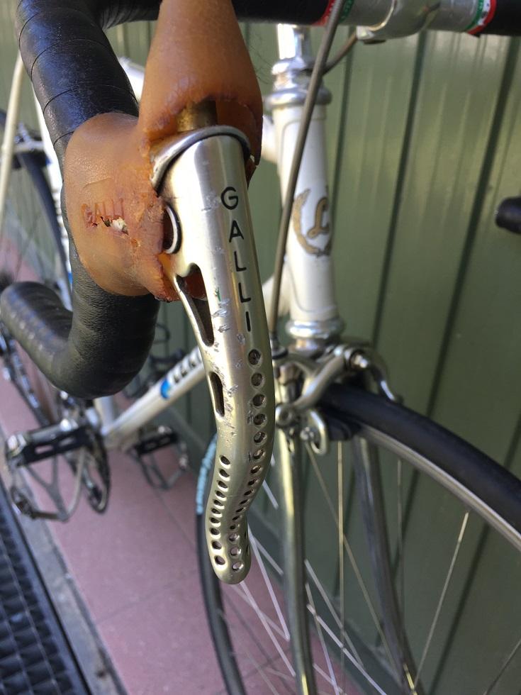

Galli war offenbar auch im MTB Bereich unterwegs.
Hier mal von einem bike von 1990:

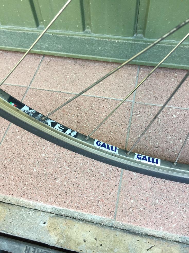

Galli war damals Standardausstattung bei Corratec. Ich kannte damals nur die Felgen und wusste noch nicht, dass es auch "richtige" Komponenten mit dem Hahn gab.

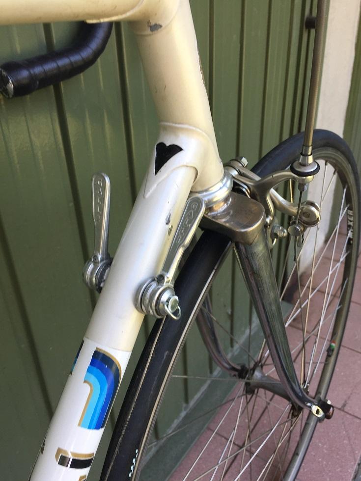

Ich bau gerade einen französischen Rahmen von Daniel Guédon mit Galli Teilen auf.
Es ist ein Rahmen der für den Club Franco Italien du Cycle in Lyon gebaut wurde, da ist der Name Programm. Campa wollte ich nicht wirklich. Also Gallischer Hahn, made in Italy.

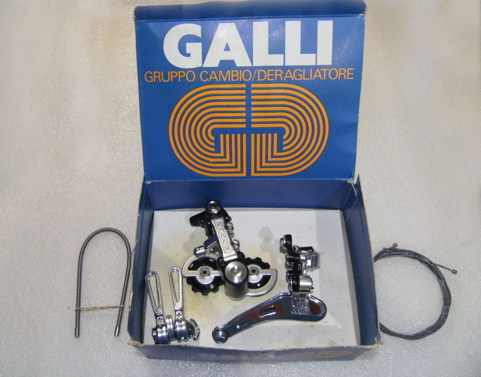

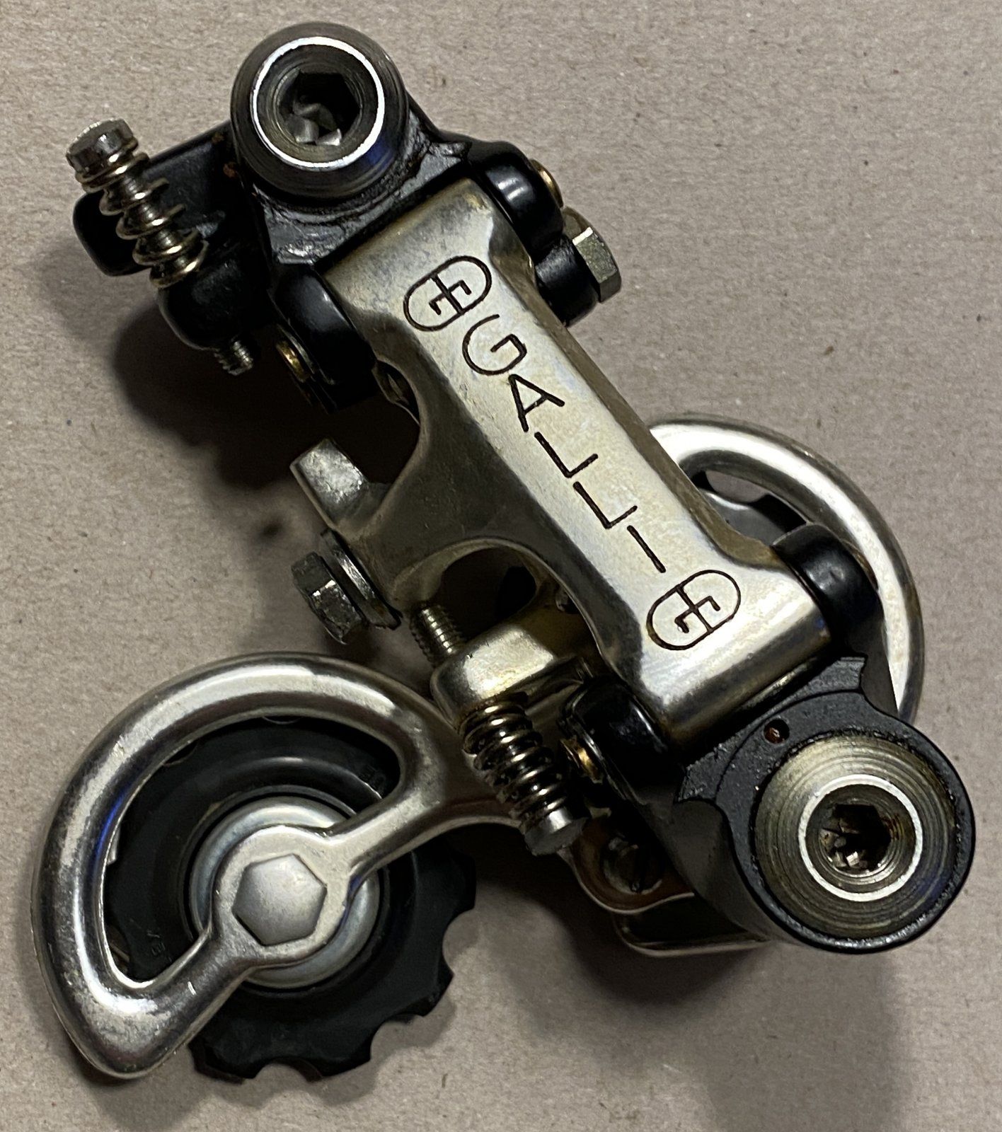

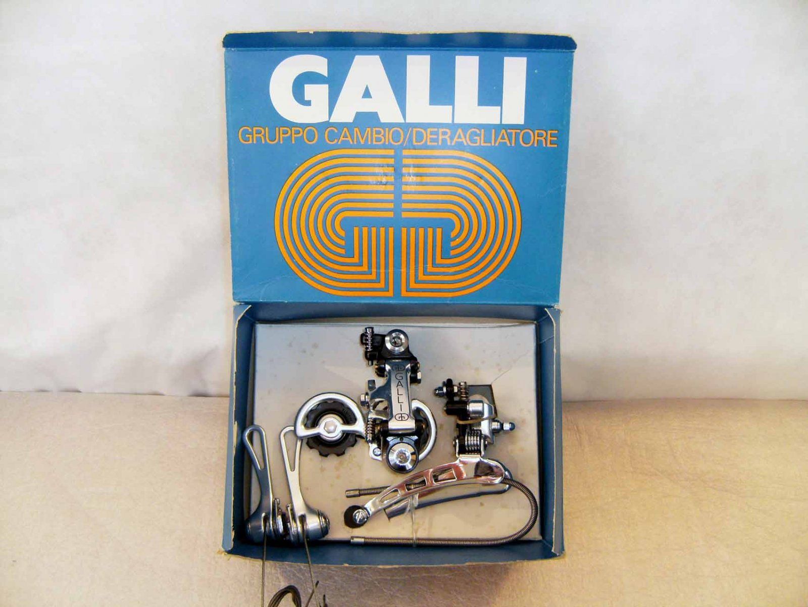

Heute angekommen:
Aerodynamic KL Schaltwerk
Bräuchte dazu noch einen passenden Umwerfer.

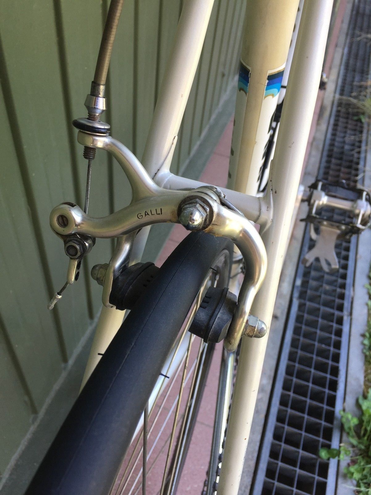

Schwarze Galli Bremsen hat das Rad schon.
Hat jemand eine Idee, ob es dazu lange Schaltwerkskäfige gab oder ob Käfige anderer Schaltungen (Campa) zufällig passen?

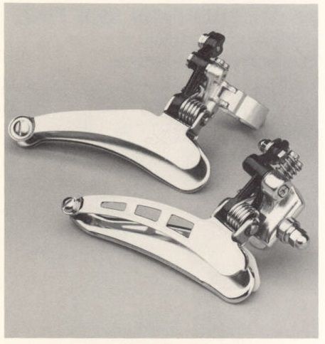

Umwerfer für Anlöt?
Suchen hier grob ein halbes Dutzend Leute, sind selten, allen viel Glück, werdet ihr brauchen.
Mit Schelle könnte es etwas besser laufen. Richtig leicht wird auch das nicht.
Das sind Rennradkomponenten der frühen 80er, wie kommst Du da auf lange Käfige? Nein, die gab es nicht.
Übrigens, wurde aber bestimmt schon erwähnt, der KL Uwerfer hat kein Gewinde-/Sackloch mit Schraube wie man das so von Campa, Shimano, Mavic und allen anderen kennt, sonder einen fixen Gewindestab, der mit einer Hülsenmutter am Anlötsockel gesichert wird.
Offene Feder, eigentlich recht rustikal. Ich finds aber sehr schön.
Danke für den Tip. Mir ist wichtig, das der Umwerfer mit Silber/Schwarz zum Schaltwerk passt.

Ich hatte bei den Röllchen und den Rollenhaltern für einen Moment den Eindruck, dass es Verwandschaften zu Simplex gab, das kann aber auch täuschen.

🤷🏾‍♂️ mehr habsch net, aber long cage 🤷🏾‍♂️
