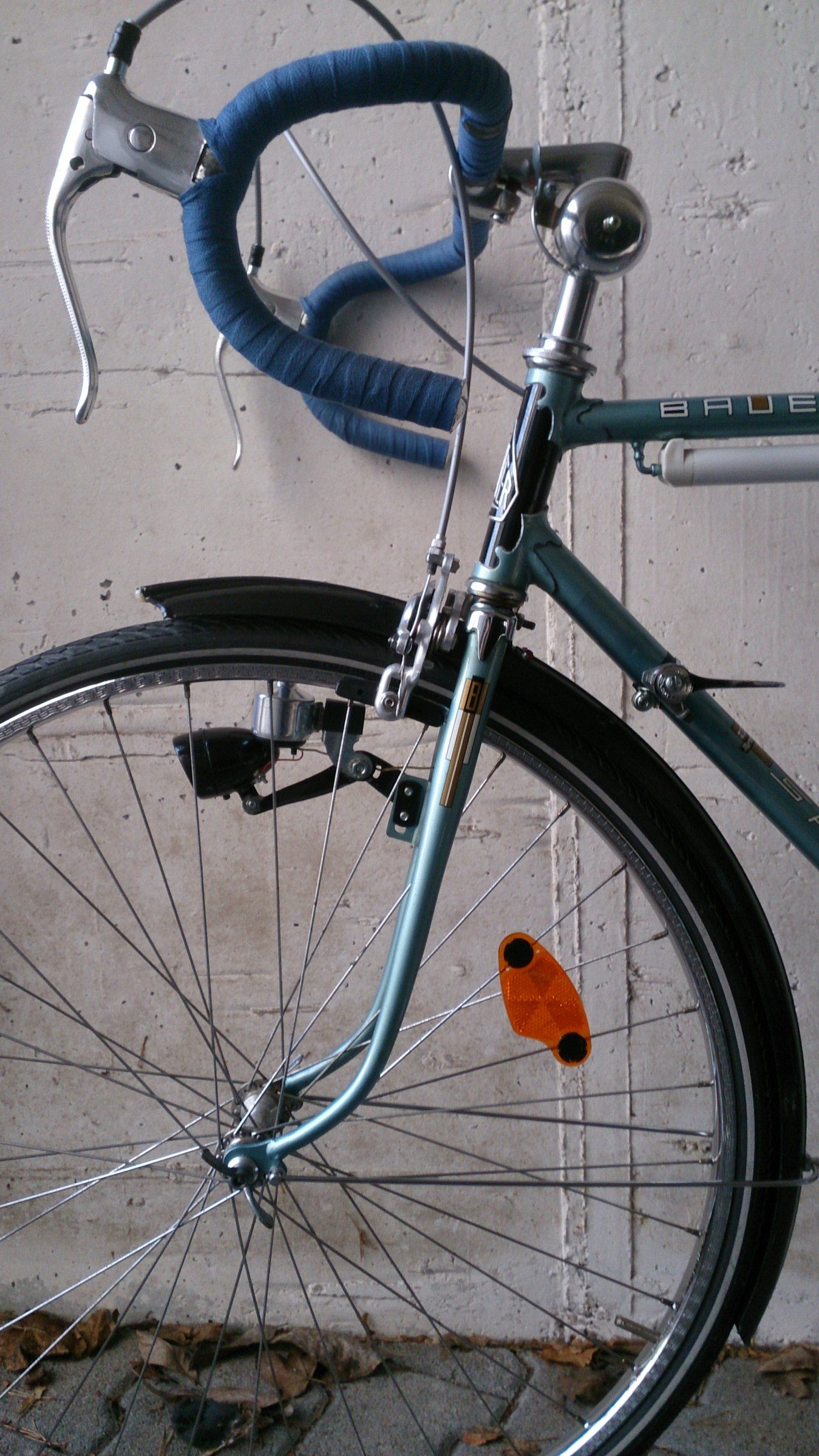

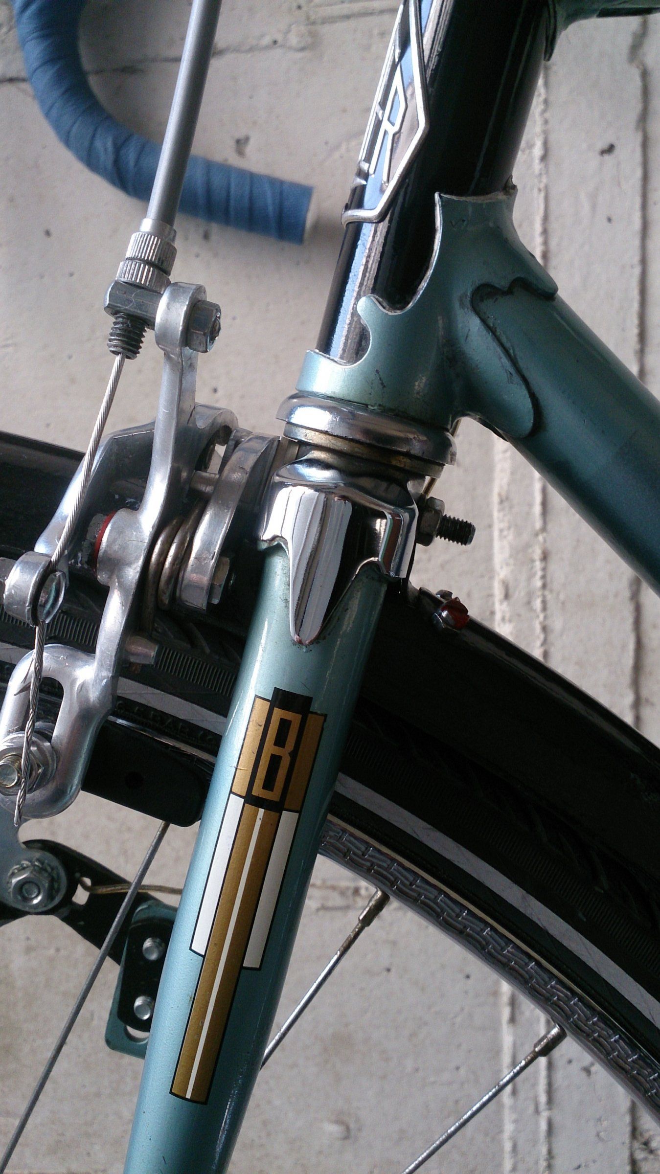

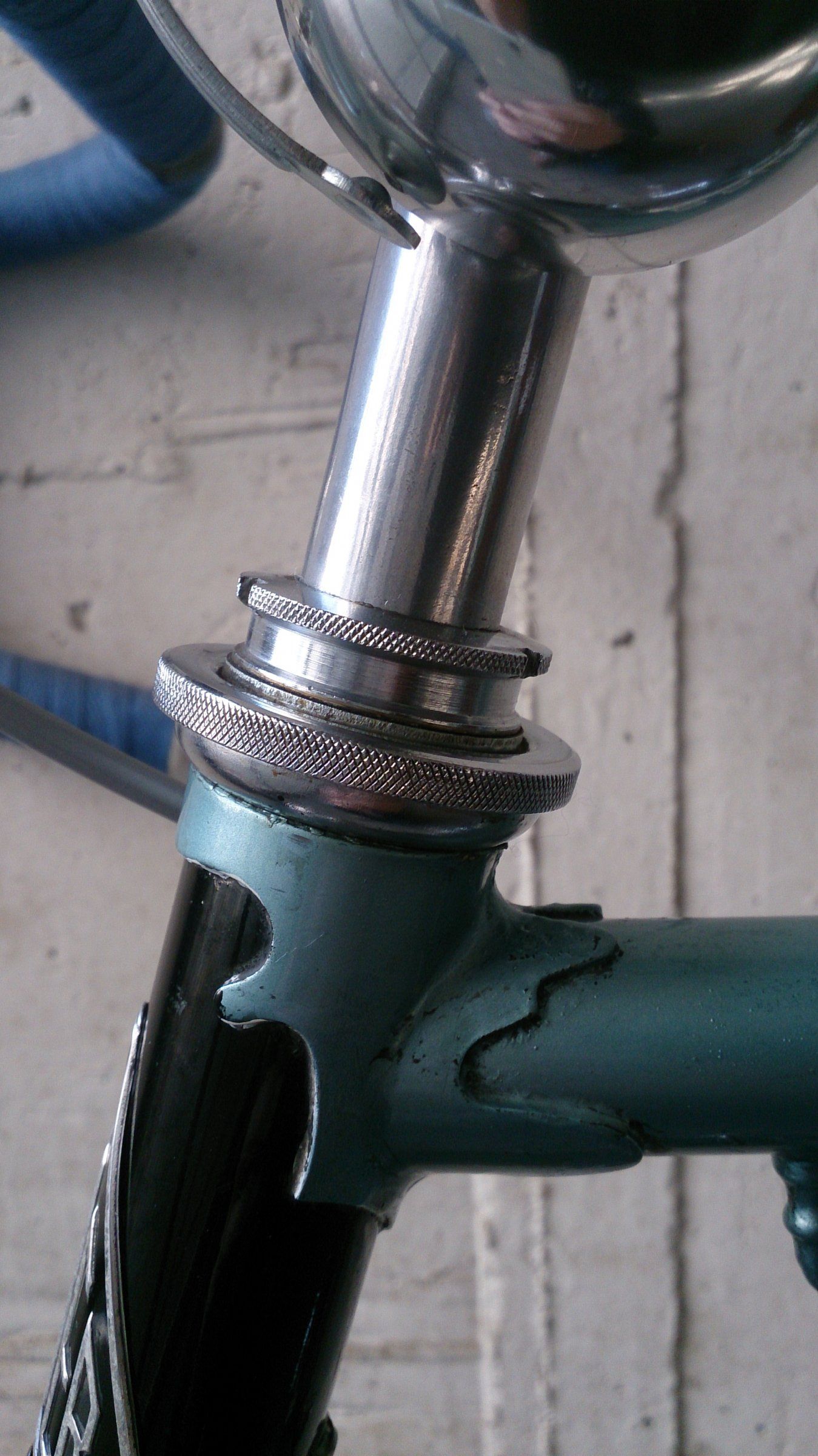

Gabeltausch am Halbrenner
Re: Gabeltausch am Halbrenner

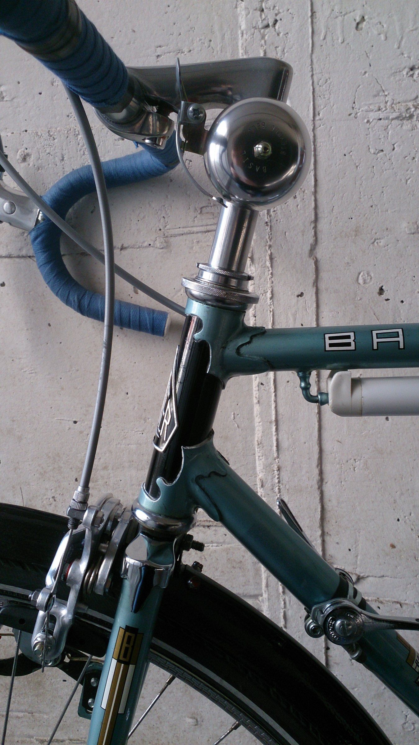

wie weit schaut denn der Vorbau raus?wenn @Alex97 sagt er hat Rückenschmerzen..vom Tourenlenker auf Rennradlenker umgerüstet-kann ich mir vorstellen,dass der Vorbau ziemlich lang rausschaut und dieser Hebel dann arg die Gabel oben am Schaft belasten könnte...
Ich hab nicht gesagt das ich Rückenschmerzen bekommen habe.
Ich habe den Lenker getauscht weil es besser aussieht und ich wissen wollte ob so ein Lenker überhaupt was für mich ist. In dem zug habe ich den Vorbau getauscht (der alte Phillipe war zu kurz). Der neue Vorbau geht nun Tiefer in den Schaft und ist weit unterhalb der Markierung des Herstellers drin.

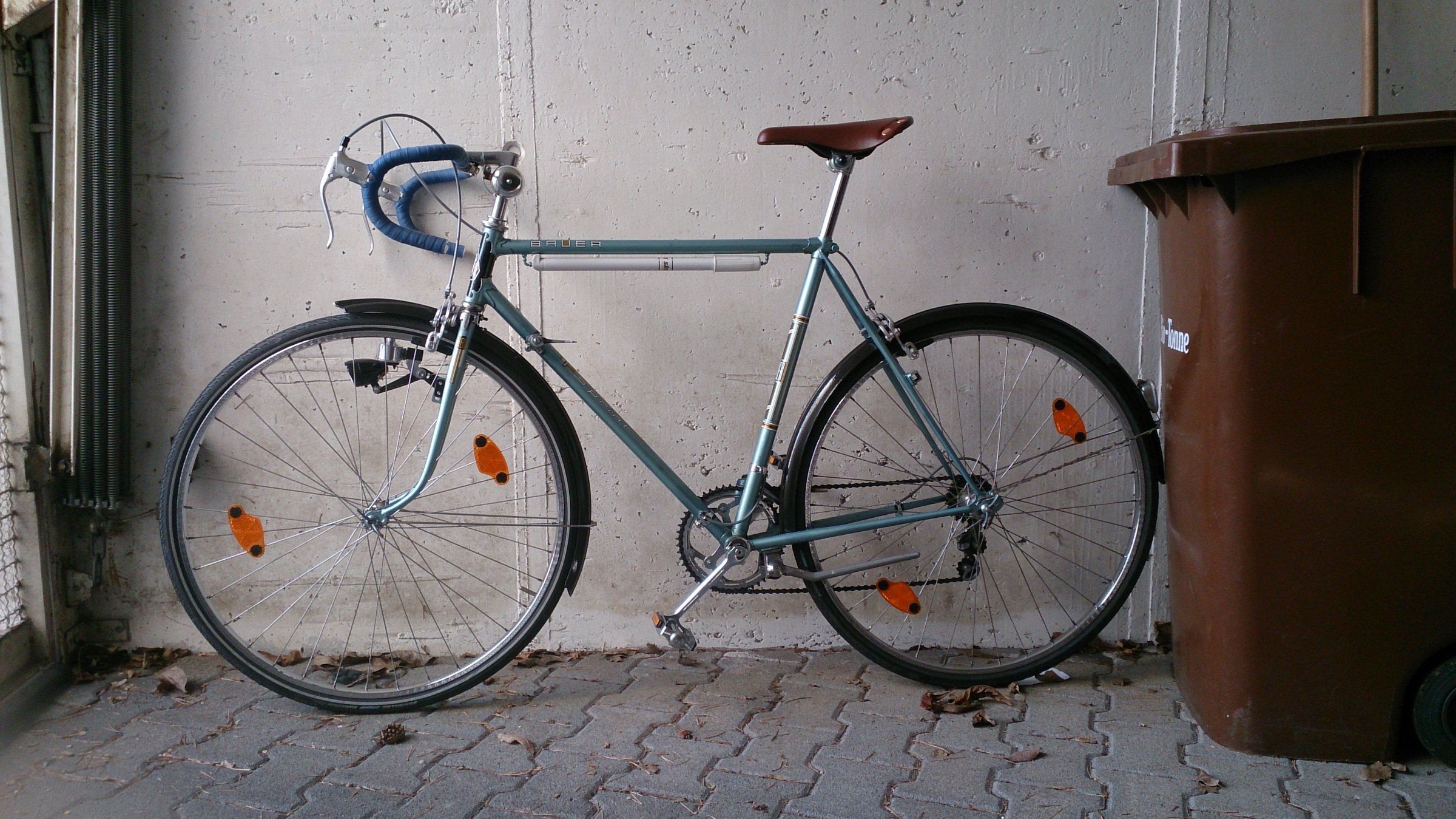

Schönes Rad, aber irgendzwie sieht es aus als sei Dir der Rahmen viel zu klein. Die Sattelstütze ist extrem rausgezogen.
Würde mich nach einem anderen RR umsehen und den Gabeltausch sein lassen.
Wie versprochen die Bilder.
(Momentan sind andere Reifen dran (die mit Naturflanke sind grad im Eimer)
-Einige meinen ja immer noch die Straße sei ein Altglascontainer-
Mit dankbaren Grüßen
Alex

Nie im Leben ist die Gabel krumm lt. der Bilder , weshalb will denn da jemand die Gabel tauschen , Unsinnig , Beutelschneiderei das .
Wenn du Vorbau + Lenker selber getauscht hast kannst du doch auch den Steuersatz tauschen oder zumindest checken , das ist doch kein Hexenwerk ,
evtl. ist der eben einfach nur lose und es knackt deshalb gelegentlich .
Also erstmal prüfen .
V-Bremse anziehen und das ganze Rad vor-und zurückbewegen , Finger unten am Steuersatz um zu fühlen ob sich die Gabel etwas vor- und zurückbewegt , da also lose ist.
Du brauchst natürlich einen Hakenschlüssel für die Kopfmutter oben , oder eine Wasserpumpenzange mit einem Lederstreifen dazwischen , damit du die nicht zermackst .
Neue Kugel oder Kugelringe für den Steuersatz sollte jeder Händler da haben .
Und einen kpl. Steuersatz bekommt man für kleines Geld bei ebay zb. von der Fa. Neco , nichts dolles aber funktioniert .
Und auch ein Vorbau macht Knackgeräusche wenn der furztrocken im Gabelschaft sitzt .

Genauso würde ich auch vorgehen...Außer bei einem Händler vor Ort nach neuen Kugeln fragen,denn die Antwort mit dem eingelaufenen Schalen-->Pitting ist ja schon erwähnt worden,wenn ich es richtig verstanden hab...
Neue Kugeln wird bestimmt hier jemand im Forum haben oder?Im Radladen vor Ort scheint es ja eher schwierig und wenn mir da jemand den Gabeltausch ohne überhaupt mal am Rad gewesen ist,empfohlen hätte,würde ich da eh nimmer hin...

Knack- oder Knarzgeräusche müssen nicht zwangsläufig vom Steuersatz oder der Gabel kommen. Zudem sieht die Gabel wirklich nicht gestaucht aus.
Weiter oben hattest Du beschrieben, daß Du auch die Lager gereinigt und neu gefettet hast. Hast Du dabei auch den Kurbelsatz entfernt? Hast Du hierbei die Kurbelkeile wieder ordnungsgemäß eingeschlagen bzw. eingepreßt? Wenn die nicht richtig sitzen, dann knarzt es auch.
Dann ist der Sattelkloben verkehrt herum montiert. Der gehört um 180 Grad nach hinten gedreht. Hier kann es ebenfalls knarzen. Und das Sattelgestell selbst kann auch dazu neigen.
Auch der Vorbau könnte der Übertäter sein; das sieht nämlich so aus, als ob Du da einen der billigen gepressten erwischt hast. Da ist der obere Ausleger auf den Schaft gepresst und in die Presspassung kann Bewegung gekommen sein und das macht dann Geräusche.

Die Gabel ist Original (austauschen lassen habe ich noch nichts)
Die Lager von den Naben habe ich selber gemacht, die Tretkurbel hat ein Mechaniker gemacht.
Vorbau: Ist der einzige mit 22,0mm Durchmesser, der in den Schaft passt.
(https://www.ebay.de/itm/Mit-Mangeln...hash=item3cf510c7e4:m:mzNHHVGRZenOc4czB830isA)
Werde ich aber überprüfen.

steuersatz bitte auch ordentlich fett ran (bahnen ,kugelringe, konus)
(hatte nur vom vorbau gelesen)
und natürlich an alle anderen stellen :rolleyes:
(tretlager, kurbel, pedale/gewinde, sattelstütze)
schönes (rennsport)rad, aber bei dem auszug (vorbau und sattelstütze )
könnte dir der rahmen tatsächlich etwas zu klein sein.

wie gross biste denn ??
wenn du mit dem rahmen so klarkommst,
ohne rücken /nacken schmerzen kannste den auch so weiter fahren,
und gegebenenfalls beim nächsten rad eine nummer grösser nehmen...
Seit wann gibt es denn die Knack- und Knarz-Geräusche? Fällt das evtl. mit dem Umbau auf anderen Vorbau und Rennlenker zusammen?
Seit Zwei Wochen neuer Vorbau mit neuem Lenker (der erwähnte Rennradlenker)
PS. Das Fahrrad verlangt Aktuell einen Vorbau mit 22,00mm.
Als erstes würde ich mal einen Vorbau mit 22,2 mm Durchmesser versuchen (oder den alten Lenker/Vorbau nochmal montieren. Ne Bauer Gabel hatte vermutlich keinen Gabelschaft mit franz. Maß.

yap,
dann biste nen bisschen zu gross für den esel....
(schätze mal rahmen höhe 57 )
aber, wenn es so für dich passt,
dann fahr ruhig so weiter,.
(mein erstes richtriges rennrad war mir auch zwei nummern zu klein,
allerdings war es dann eine wohltat, beim zweiten die richtige rahmenhöhe zu fahren)

Ich habe noch einen Händler aufgesucht der nur durch zufall anzutreffen ist (ehemaliger Rennradfahrer).
Nach seiner Expertise: Alles gut, Gabel wohl leicht verzogen, aber kein Problem.
Nichts desto weniger, der Steuersatz wurde nie Gewartet, also habe ich diesen, nach dem ich nun endlich das passende Werkzeug gefunden habe (Amaturenzange mit selbstgemachten Gummiüberzug), den Steuersatz komplett demontiert.
Dabei habe ich die Gabel auf risse oder ähnliche Beschädigungen untersucht, aber keine gefunden, selbst Rost ist nicht mal vorhanden.
Nach gründlicher Reinigung mit Testbenzin, habe ich neues Kugellagerfett (CRC Lithiumfett) angebracht und die Gabel wieder zusammengesetzt.
Dabei darauf geachtet, dass es kein Spiel hat, aber die Gabel sich so leichtgängig wie möglich drehen lässt.
Nach einer Testfahrt (10 km), fährt und lenkt es sich wie eine eins.
