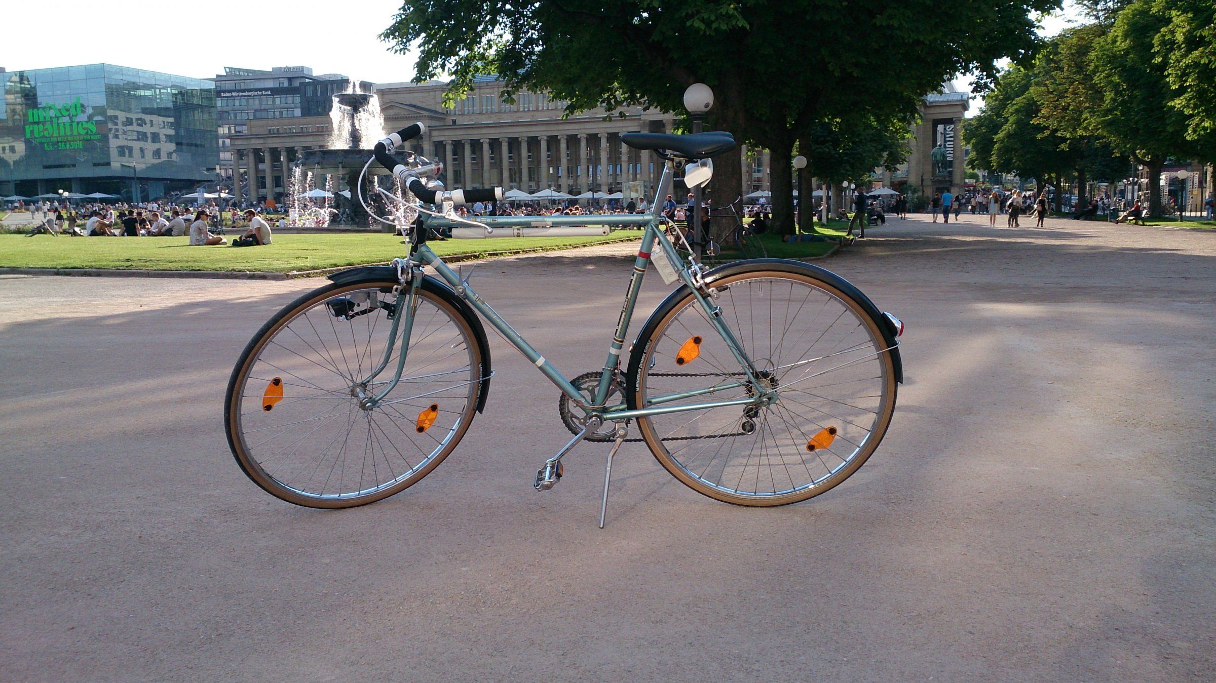

ich habe in letzter Zeit seltsame Knackgeräusche aus der Gegend der Stahlgabel vernommen.
Diese Geräusche treten aber nur dann und wann mal auf.
Ich war bei einem Fahrradhändler (ist in der Innung), dieser meinte die Gabel wird wohl demnächst nach "hinten weg kippen", weil verbogen.
Ich bin dann zu einem weiteren gefahren, dieser meinte auch, Gabel verbogen.
(Nein, ich bin nirgendwo gegen gefahren und beim kauf, war die noch ok)
Da ich mit dem Fahrrad gerne fahre und ich keine schmerzen beim Fahren bekomme, würde ich die Gabel gerne austauschen lassen.
Jetzt würde ich gerne wissen wie viel sowas normalerweise kosten sollte.
Ein Händler verlangt: 180 EUR
(120 EUR Arbeitszeit und 60 EUR Material (Gabel (35 EUR)+Einbaumaterial (20 EUR) +Schmiermittel (5 EUR).
Laut aussage des Händlers dauert das auswechseln 2 Stunden.
Was meint Ihr, ist das überzogen oder normal?
(Ps. auf dem Bild ist das Fahrrad noch nicht im Originalzustand, diesen habe ich nämlich erst vor 2 Wochen hergestellt (Original Rennradlenker, Originale Beleuchtung, Textilband etc.)
Es wäre halt ärgerlich wenn es an der Gabel scheitert.

Ein schönes Bauer-Sportrad. Bevor du die originale Gabel tauscht, mach bitte erst einmal ein paar Fotos. Von der Seite, und ein paar Detailfotos von der Gabel.
120€ Arbeitszeit, 20€ Arbeitsmaterial und 5 € Schmiermittel sehe ich nicht... Ein Gabeltausch sollte eigentlich höchstens 30min dauern, Schmiermittel (Fett) ist Cent-Kram und sollte kostenlos sein. Und wofür 20€ für Arbeitsmaterial???
Die Kosten machen mich skeptisch. Ohne Gewähr und ohne die Gabel näher gesehen zu haben - vielleicht kommen die Geräusche auch vom Steuersatz oder der Vorderradnabe.

Mach doch mal ein Foto vom Rad mit Vorderrad fluchtend zum Rahmen. Dann kann man vielleicht schon eher sehen, ob die Gabel "verbogen" ist. von alleine verbiegt die nicht, da muss schon ein Auffahrunfall her. Wenn das passiert ist, dann hat vielleicht/wahrscheinlich auch der Rahmen ne Stauchung…

Was soll denn an einer evtl. verbogenen Gabel knacken ?
Ein loser Steuersatz könnte das tun , aber eine Gabel....da fällt mir nichts ein.
Nebenbei : Die Innung ist die Intressenvertretung der Händler , das hat nichts mit Qualität oder so zu tun , und deine Interessen werden durch den Küngelverein schon gar nicht wahrgenommen , das sollte man schon wissen .
2 Stunden ne Gabel wechseln ist glatter Nepp , und 20.- für Einbaumaterial echt der Knüller , fahr blos woanders hin .
Mach mal Foto´s , seitlich , Rad geradeaus , dicht ran , nur Gabel / Steuerkopf und Radvorderbereich genügt , eine verbogene Gabel sieht man auch ohne Händler , entweder die war schon beim Kauf verbogen oder du bist irgenswo gegengebrettert , Erdanziehungskräfte oder Erdkrümmung verbiegen keine Gabel.
Ich habe grade Fotos gesichtet (die habe ich gemacht, als ich das Fahrrad gekauft habe, letztes Jahr)
Eine Verbiegung konnte ich da nicht erkennen.
Ich vermute es liegt an dem ein, oder anderen Schlagloch (die Wege in Ludwigsburg sind wirklich schlecht und die Löcher sieht man einfach zu spät)
Das Bild was ich angehängt habe, da habe ich das Fahrrad grade 3 Wochen gehabt.
Morgen mache ich ein Bild, wie es jetzt aussieht.
PS. Das Fahrrad verlangt Aktuell einen Vorbau mit 22,00mm.

Wahrscheinlich ist der Steuersatz nur locker und trocken bzw. hat sich losgedreht.. ...das würde ich als Erstes kontrollieren ( lassen ).😉
jede Werkstatt kann das prüfen mit einem handgriff..😉

also ohne fotos vom Ist Zustand wird es schwierig da irgendetwas in die Luft zu raten..allerdings sagst Du Du hättest einen Rennlenker montiert..also selbst Hand angelegt?

spricht doch dafür dass der Steuersatz Spiel hat.

der Steuersatz hat lose Kugeln?
wenn Du ja wie mir scheint Ahnung hast,kontrolliere dann erstmal den Steuersatz auf festen Sitz.
Diese Sportrad Gabeln sind mitunter von der Fertigung so lala...ich habe schon einmal gesehen,dass dort unterhalb des Schaftes ein Riss entstanden ist und dieser grösser wurde bis die Gabel dann weggeknickt ist..deshalb unterhalb des Steuersatzes genau prüfen und Fotos davon machen.

Wenn das knacken erst seit dem Lenkertausch da ist, stimmt dort was nicht. Wars schon vorher da würde ich auch auf Lenkkopflager tippen. Prüf aber trotzdem mal ob die Laufräder seitlich Spiel haben (an der Felge mal schwischen den Holmen wackeln vorne und hinten) oder das Tretlager.
Keinen Kumpel der mal schauen kann??
Wenn im Ländle nur neue Räder über den Tisch gfehen sieht so eine Gabel für die wahrscheinlich gestaucht aus.
In Berlin sind die DStraßen garantiert schlechter als bei euch aber dirchs normale fahren geht die Gabel nichtv kaputt, ein Steuersatz - grad mit Spiel - aber schon.
Aber Ferndiagnose ist wirklich schlecht.
