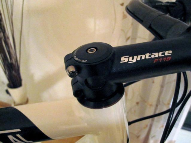

AW: Gabelfrage
Kannst aber den Steuersatz gegen einen der weniger hoch aufbaut und oben
mit dem Deckel verschlossen wird austauschen. :)

AW: Gabelfrage
Hätte auch ne Frage zu der Gabel:
Oben ist ein Loch drin! Soll das offen bleiben?? muß das so sein?? wo kann das Wasser abfließen wenn es rein regnet??
Hab das rad neu und bin bisschen Irritiert. darum meine Frage
Hallo sinixx,
der offene Gabelschaft an unseren Rennrädern ist nicht nur ein Designelement.
Da bei dem von uns verwendeten Acros i-Lock Steuersatz die Klemmung von aussen erfolgt, ist keine Abdeckkappe mit Kralle notwendig. Die Klemmung von aussen ist wesentlich schaftschonender als die Klemmung durch eine Kralle im Inneren des Gabelschafts.
An beiden Ausfallenden befinden sich kleine Bohrungen, durch die das oben eintretende Wasser wieder ablaufen kann.
Wem der offene Gabelschaft nicht gefällt, der kann die oben erwähnte Abdeckung optional dazubestellen.
