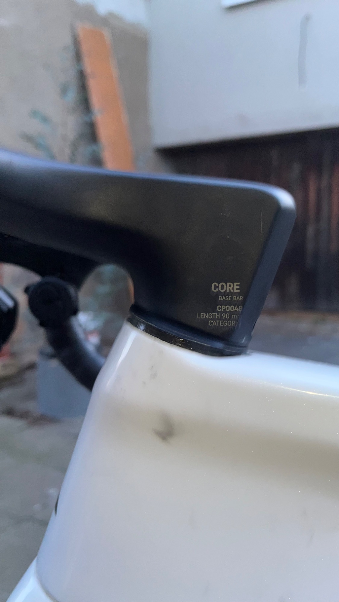

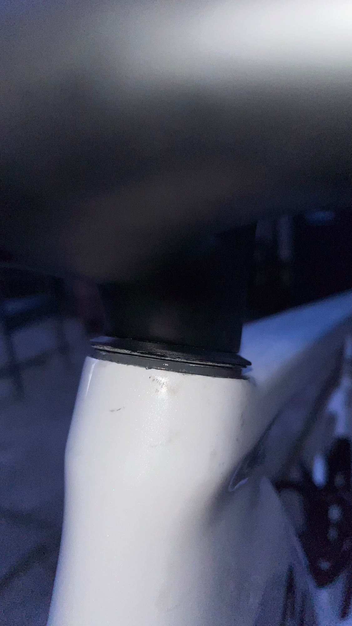

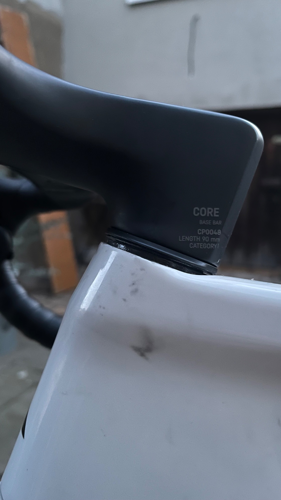

Moin,
Ich wollte bei meinem aeroad cf slx 8 die spacer ausbauen und habe nun zwischen rahmen und Gabel bzw Rahmen und Lenker einen Spalt. Leider bekomme ich den Lenker aber auch nicht weiter drauf gedrückt.
Kennt von euch jemand das Thema bzw. kann mir helfen was ich dagegen machen kann ?

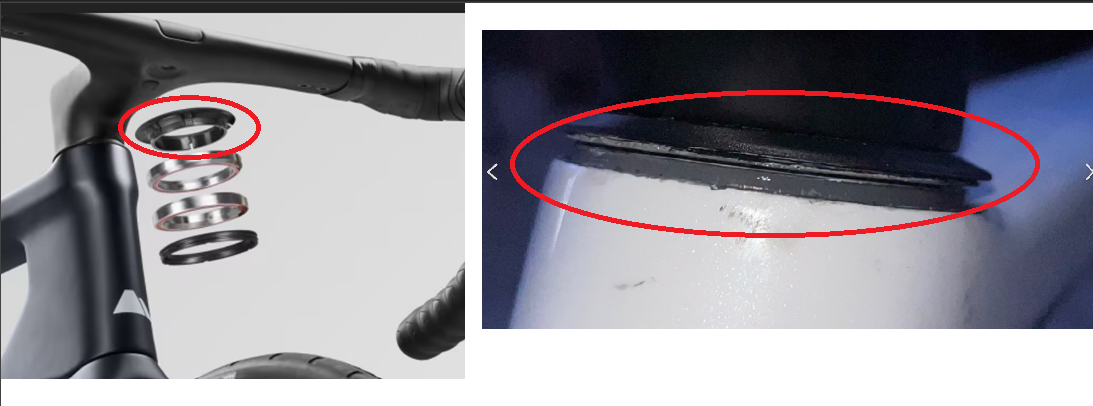

Moin, sieht so aus als ob die obere Lagerabdeckung nicht korrekt sitzt.
Löse die LVE noch einmal und schau ob du die plan auf das Lager bekommst:
