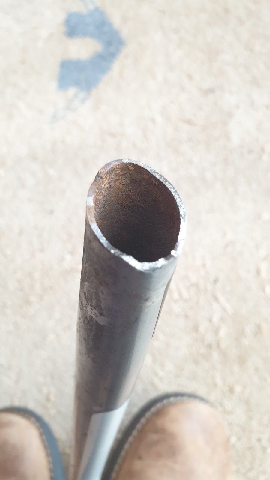

Gabel kaputt?
Es gibt da zur Prüfung auf Risse Prüffarbe. Die sprühst du auf und wartest ne Weile. Wenn da ein Riss ist, dann zieht es die Farbe durch die Kapillarwirkung rein. Danach putzt du das ganze sauber ab und sprühst den so nen pulverartigen Tester drauf. Wenn ein Riss da ist, saugt der Tester die Farbe aus dem Riss und wird sichtbar.

Kein Riss, dass ist die Klebestelle zwischen Krone und Scheiden. Scheiden haben sich zur Krone verschoben.
Ich weiß halt nicht, ob das ein nornaler Prozess ist, der bedingt durch den Kleber (ist nun mal eine Stelle die arbeitet) immer in dem Maß auftritt oder ob das kritisch ist.
Pinsel doch mal mit einem Edding drüber, dann siehst du, ob der KlebeSpalt (das graue Zeug mit der relativ gleichmäßigen Färbung) sich vergrößert/ändert wenn du das Rad nutzt.

...zeig uns doch mal ein Bild der Gabel und des Risses, damit wir wissen über was wir hier reden.
danke
Haha genau, habe mir den Gabel Mal besser angeschaut. Leider ist es in der Tat einen jetzt völligen Riss und ist damit dem Gabel wertlos (Altmetal😉) geworden. Rost sichtbar, Anfang war schon länger... Danke trotzdem!
